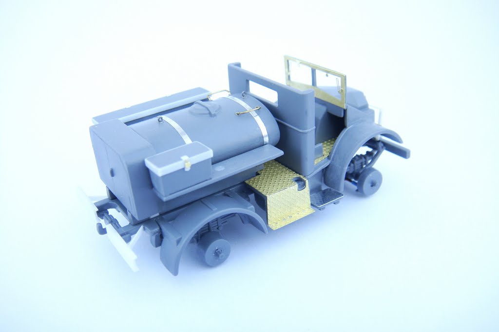

Pomalutku - prace ostatnio dotyczyły cysterny.
Skromna waloryzacja skrzynek:
Part jest pomocny przy podeście, niemniej w ślad za IBG nie zrobili skosu z boku i trzeba to w miarę możliwości skorygować:
Armatura kuchenno-łazienkowa - niby element zestawowy jest całkiem przyzwoity, ale doszedłem do wniosku, że szybciej zrobię nowy, niż wyszlifuję zestawowy:
I mały rzut oka na aktualny - jeszcze dość ubogi - wygląd Watertanka:

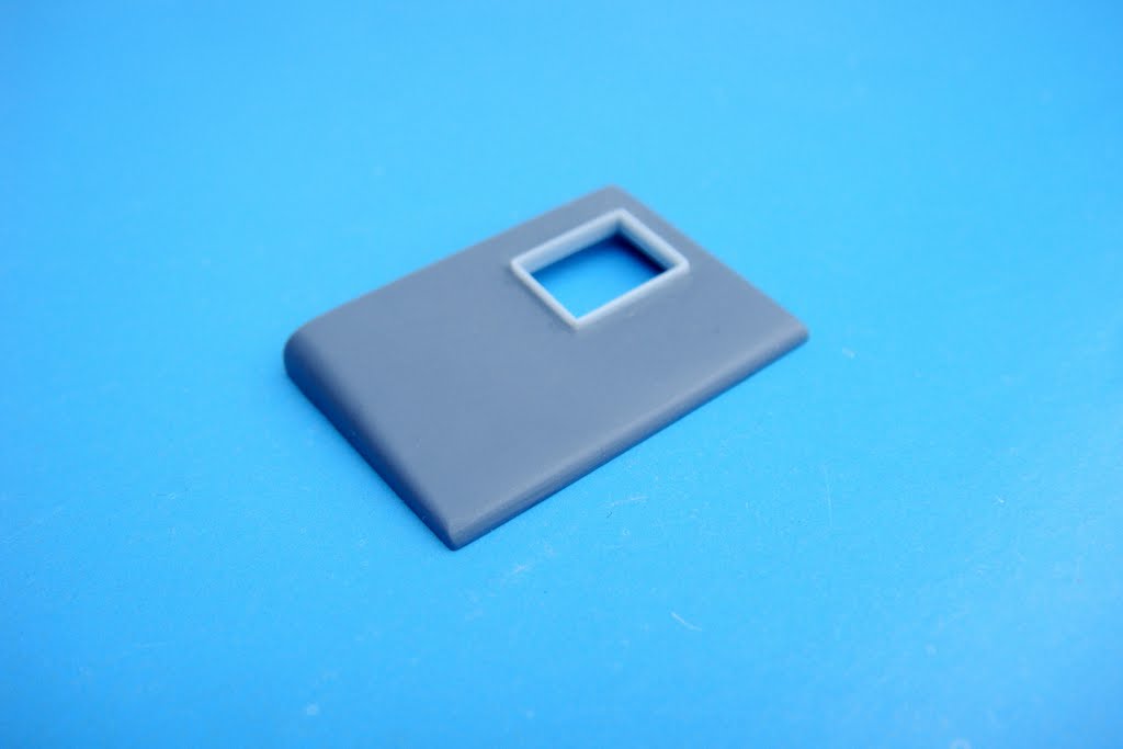

W Australijczyku chociaż właz na dachu wypada otworzyć:
Najbardziej zaawansowana jest cysterna. Wykonałem kilka kolejnych detali i przerobiłem reflektory:
Podest dostał kilka detali i wlewy paliwa:
IBG w zasadzie pominęło całą instalację cysterny. Jest to ciekawy zespół i jego pominięcie nie mogło wchodzić w grę, stąd na podstawie zdjęć postarałem się to w miarę możliwości odtworzyć:
Model po przymiarce. Generalnie wszystkie inne detale są przygotowane, a to znaczy, że cysterna w zasadzie dojrzała do malowania:
Pozdrawiam - Mikołaj
