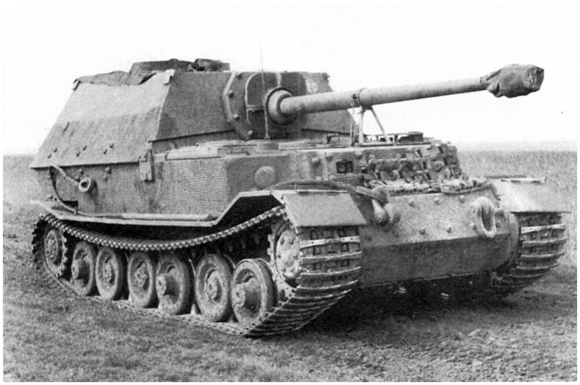

Hamilkar Posted March 15, 2017 Share Posted March 15, 2017 Marcinie, te dwa malowania Smoka są poprawne. 653 walczył w Polsce i miał nawet na wyposażeniu jeden egzemplarz Tiger I Porsche jako dowódczy. Różnice takie podstawowe między Ferdynandem, a Elefantem polegają na zamontowaniu w Elefancie wieżyczki dowódcy i przednim km. Ferdinand tego nie miał. Ocalałe ( ok. 33 szt ) spod Kurska, Ferdynandy krótko, acz jednak, walczyły na Froncie Bolszewickim. Potem wróciły do Niemiec i zostały doposażone min. w w/w elementy. Poza ty wchodząc w szczegóły to spojrzyj na przednią płytę nad silnikową Elefanta ( Twój model ). Jak porównasz ją z ta samą Ferdynanda, zobaczysz różnice : ( poniższe zdjęcie/ rysunek zamieszczono tylko i wyłącznie na potrzeby tej dyskusji i jego prezentacja ma wyłącznie walory poznawcze ) : Quote Link to comment Share on other sites More sharing options...
marcinpiot Posted March 15, 2017 Author Share Posted March 15, 2017 Marcinie, te dwa malowania Smoka są poprawne. 653 walczył w Polsce i miał nawet na wyposażeniu jeden egzemplarz Tiger I Porsche jako dowódczy. Różnice takie podstawowe między Ferdynandem, a Elefantem polegają na zamontowaniu w Elefancie wieżyczki dowódcy i przednim km. Ferdinand tego nie miał. Ocalałe ( ok. 33 szt ) spod Kurska, Ferdynandy krótko, acz jednak, walczyły na Froncie Bolszewickim. Potem wróciły do Niemiec i zostały doposażone min. w w/w elementy. Poza ty wchodząc w szczegóły to spojrzyj na przednią płytę nad silnikową Elefanta ( Twój model ). Jak porównasz ją z ta samą Ferdynanda, zobaczysz różnice : Bardzo dziękuję za doprecyzowanie. Nie kwestionowałem jednak poprawności malowania z zestawu. Traktowałem to raczej jako głos w dyskusji, czy pajęczynka mogła występować poza Kurskiem. Nadal jednak nie wiem, które malowanie będę robić. Problem stał się jednak mniej palący, ponieważ po oczyszczeniu modelu uznałem, że do malowania to on się jeszcze nie nadaje. Dzisiaj znowu 2 godziny dłubania, ale efekty są. Znalazłem sporo niedoróbek, które kiedyś przechodziły, a teraz nie wyobrażam sobie, że puszczę z nim model. Wzywa mnie więc szpachla i okolice. Zamówiłem też zestaw blaszek, bo myjąc pogubiłem sporo uchwytów narzędzi. Dzisiaj całości wygląda tak: Pytania: - czy Elefanty miały nakładany zimmerit na bocznych ścianach wanny (na wysokości układu jezdnego)? Na zdjęciach się nie spotkałem, ale chcę dopytać. - czy ktoś posiada foty haków, na których zawieszone były liny? Popękały mi i muszę zrobić je od nowa. - czy szpary przy dopancerzeniu przedniej części (dwie ostatnie foty) mam zlikwidować, czy też coś takiego tam występowało i wynikało z procesu technologicznego montażu? - ponawiam też pytanie o schemat kolorystyczny malowania spod Anzio Quote Link to comment Share on other sites More sharing options...
Stojkovic Posted March 16, 2017 Share Posted March 16, 2017 Szpary do szpachlowania. Co do haków, to musze zerknąć w literaturę, ale powinni być tam sporo fotek. Quote Link to comment Share on other sites More sharing options...
meser262 Posted March 16, 2017 Share Posted March 16, 2017 No to zacznę od nazwy - Ferdynand, a od kiedy Elefant? Modernizacja ocalałych Ferdynandów trwała od stycznia do kwietnia 1944 roku. Oficjalna nazwa ELEFANT obowiązuje jednak dopiero od maja 1944 roku. Pojazdy wysłane do Włoch to były zmodernizowane Ferdynandy. W pierwszej kolejności ostatnie pytania: czy Elefanty miały nakładany zimmerit na bocznych ścianach wanny... . NIE - http://www.worldwarphotos.info/wp-content/gallery/germany/tanks/elefant_ferdinand/Elefant_Panzerjager_Abteilung_653_Italy.jpg czy szpary przy dopancerzeniu przedniej części (dwie ostatnie foty) mam zlikwidować, ... . 1.Dopancerzenie przedniej płyty tam gdzie MG 34 - szpary całkowicie zlikwidować. http://www.worldwarphotos.info/wp-content/gallery/germany/tanks/elefant_ferdinand/Elefant_Schwere_Panzerjager_Abteilung_653_5.jpg http://vignette3.wikia.nocookie.net/fhsw/images/8/8e/Ferdinand_photo.jpg/revision/latest?cb=20131119202731 http://www.worldwarphotos.info/wp-content/gallery/germany/tanks/elefant_ferdinand/Elefant_653spzj.jpg 2.Dopancerzenie z "uszami" - Marcin popatrz i sam oceń: - mocno widoczna szpara na łączeniu - http://img.sadistic.pl/pics/5e658021f118.jpg - widać łączenie z lekką szparą - http://www.worldwarphotos.info/wp-content/gallery/germany/tanks/elefant_ferdinand/Ferdinand_Sdkfz184.jpg - http://www.worldwarphotos.info/wp-content/gallery/germany/tanks/elefant_ferdinand/elefant_3-653.jpg - nie widać łączenia - http://www.worldwarphotos.info/wp-content/gallery/germany/tanks/elefant_ferdinand/elefant_captured_1-653spz.jpg - http://www.worldwarphotos.info/wp-content/gallery/germany/tanks/elefant_ferdinand/Panzerjager_Tiger_P_Elefant_Sd.Kfz_.184_Elefant.jpg - http://www.worldwarphotos.info/wp-content/gallery/germany/tanks/elefant_ferdinand/Panzerjager_Tiger_P_Elefant_of_the_Panzer_Jg_Abt._653.jpg Teraz może trochę o malowaniu. A malowanie spod Anzio chyba numer jeden prywatnym rankingu. No.102, a pod Kurskiem był to No.511 Fgst.150040 w 654 batalionie D-ca Lt.Hermann Feldheim Marcin popatrz jednak na zimmerit pojazdu No.102. Jednakowoż widziałem trochę malowań w pajęczynkę i to Elefantów. ... czy pajęczynka mogła występować poza Kurskiem. Zasady malowania obowiązywały takie same dla Ferdynandów (05/43) jak i pojazdów zmodernizowanych (początek 1944) - AHM Nr.181 z 22-02-1943. Zmodyfikowane Ferdynandy po nałożeniu "zimmeritu" malowano tak jak wcześniej całość kolorem bazowym RAL 7028 Dunkelgelb. Różnica w nanoszeniu pajęczynek, wężyków itp. jest taka że: zmodyfikowane Ferdynandy (Elefanty) miały fabrycznie - natryskowo - nanoszone cienie - kolorem zielonym więc przejścia koloru miękkie. We wczesnym malowaniu Ferdynandów można spotkać ostre przejścia kolorów jak i miękkie. Spowodowane to było wykonywaniem kamuflażu w warsztatach polowych. Malowano pędzlami i pistoletem natryskowo. Kolory "dodatków" to : zielony RAL 6003 Olivegrün, brązowy RAL 8017 Schokoladen-braun 653 walczył w Polsce i miał nawet na wyposażeniu jeden egzemplarz Tiger I Porsche... . Z oznaczeniem na wieży No.003. - https://s-media-cache-ak0.pinimg.com/originals/ba/a5/95/baa59527488c2037dc2fc7c82c1246db.jpg Dodam też że na stanie tej jednostki były też inne pojazdy no powiedzmy hybrydy. Przepraszam za tak długi wykład. Pozdrawiam Krzysztof Quote Link to comment Share on other sites More sharing options...
marcinpiot Posted March 17, 2017 Author Share Posted March 17, 2017 No to zacznę od nazwy [cut]Przepraszam za tak długi wykład. Pozdrawiam Krzysztof Przepraszam? Żartujesz chyba. Wielkie dzięki za cierpliwość i chęć podzielenia się. To co napisałeś skłoniło mnie do pogrzebania w necie i poczytania. Wyszło mi, że Elefanty które trafiły do Włoch (w tym właśnie 102) miały inaczej kładziony (pionowo, a nie poziomo) zimmerit na bokach kadłuba. Ponieważ tym razem (jeszcze) nie chcę przerabiać zimma na części modelu, odpuszczę więc 102 raczej, tym bardziej, że kiedy bardziej poszukałem, to gdzieś zanikła moja estetyczna preferencja w jego kierunku (stwierdzam, że podobały mi się "zielone przefiltrowanie" foty). Będę więc usiłował zrobić coś innego - nie wiem jeszcze co, ale do tej decyzji daleko. Tak czy owak będzie dunkelgelb po całości, a potem się pomyśli. Może jednak pajęczynka? Tymczasem doszły mi blaszki z uchwytami oraz liny od Eureki. Całość poklajstrowana i będzie teraz skrobanie. Quote Link to comment Share on other sites More sharing options...
meser262 Posted March 17, 2017 Share Posted March 17, 2017 No właśnie zmodernizowane wozy wysłane do Włoch miały inaczej położony "zimmerit". Na nadbudowie "normalny" PIONOWO - wszystkie 11 wozów. Natomiast boki 3/4 POZIOMO i 1/4 PIONOWO. http://www.worldwarphotos.info/wp-content/gallery/germany/tanks/elefant_ferdinand/Elefant_sPanzer_Jg_Abt_653_44.jpg Aby było jeszcze ciekawiej - to nie wszystkie - mimo że niektóre źródła to pomijają. Przykładem może być ten ledwo co zmodernizowany - niestety nie widać oznaczenia : http://www.worldwarphotos.info/wp-content/gallery/germany/tanks/elefant_ferdinand/Elefant_Panzerjager_Abteilung_653_Italy.jpg Kolejny i tu dobra wiadomość dla Ciebie ma pastę ułożoną tak jak w modelu Dragona i to z widocznym No.124 - porzucony (wysadzony) w Soriano.: https://lh6.googleusercontent.com/--O-uTBhdQ68/UZfLyxfUrdI/AAAAAAAAHvY/GhkA7LgFhwE/w951-h593-no/124--.JPG https://lh4.googleusercontent.com/-YQ4fMk9r90U/UZfLzkPnMCI/AAAAAAAAHvc/73T41UZeC74/w846-h505-no/124.JPG Natomiast jak widać na tej fotce No.124 nie miał pasty na dolnej przedniej płycie i w dodatku ma dużą szparę na łączeniu płyt : http://oi36.tinypic.com/2503s7r.jpg Na koniec jeszcze jedna z hybryd z 653 na wchodzie o której poprzednio pisałem : https://encrypted-tbn1.gstatic.com/images?q=tbn:ANd9GcQTAHX4Nkx1LrTz3g4FKqo3b01B8GgscFtuiIElF8rKrTbdY6BP Robi go Dragon 6599 Flakpanzer T-34r http://www.mojehobby.pl/products/Flakpanzer-T-34r-Smart-Kit.html Pozdrawiam Krzysztof Quote Link to comment Share on other sites More sharing options...
