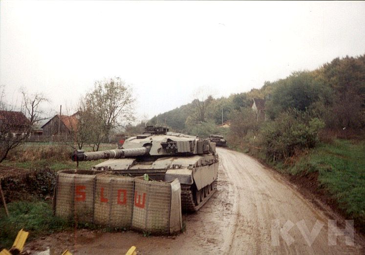

Mikele Napisano 26 Kwietnia 2017 Autor Napisano 26 Kwietnia 2017 Podstawka jakaś będzie? Rzdawy nalot pojawia się po pewnym czasie a wszelaki ruch pojazdu po piasku spowoduje że owe gąski będą się błyszczeć jak przysłowiowe psu jaja uwzeglednij to. Uwzględniam Pamiętam Twoje sugestie w tym temacie z warsztatu Leclerca. Podstawka będzie, cuś w stylu poniższych zdjęć: https://www.tankograd.com/cms/website.php?id=/en/Challenger-1-Grossbritanniens-letzter-Kampfpanzer-des-Kalten-Krieges.htm tylko bez śniegu. Może jeszcze jakaś barykada a'la takie toto: http://www.kvh.estranky.cz/fotoalbum/zahranicni-mise/ifor_sfor_bosna/challenger-1.jpg.html tylko droga na pewno będzie asfaltowa. A gąski jeszcze tu i tam dostaną błysku, choć nie za wiele. Wzorowałem się na takich zdjęciach: Cytuj
