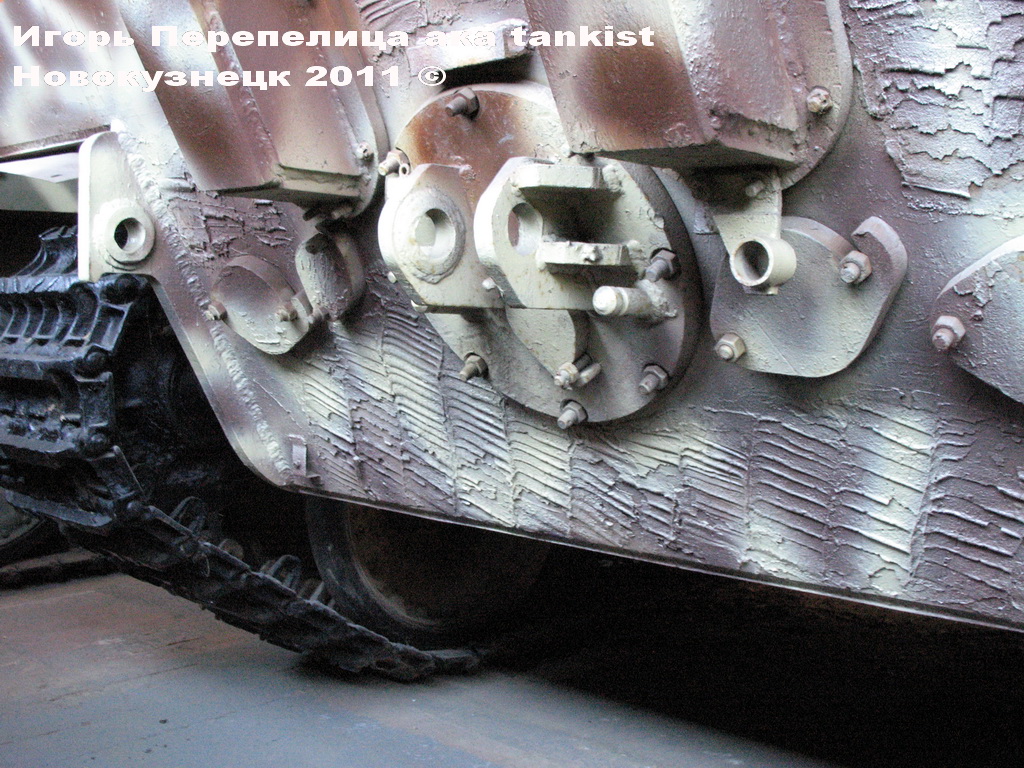

Panthery nie miały żadnej faktury, blacha była płaska, jedynie elementy odlewane w formach piaskowych były takie chropowate.
Cięcia palnikiem i owszem szczególnie krawędź wieży jak na 9 zdjęciu.

Cała tzw.faktura do zmycia/zeszlifowania.

Znaczy jest za gruba ? Widziałem kilka modeli gdzie ludzie robili tą fakturę stali niemieckiej i wyglądało to nawet nieźle

Czołowa płyta - https://farm8.staticflickr.com/7372/10131404135_f996584a66_b.jpg - brak faktury
