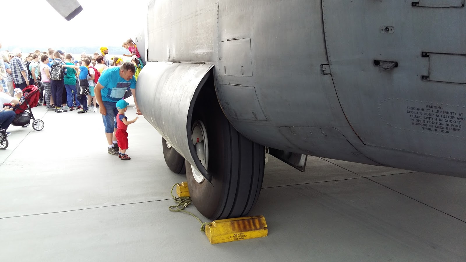

Hello Napisano 21 Sierpnia 2019 Autor Napisano 21 Sierpnia 2019 Mam tą stronę , ale i tak dziękuję . Do naszego chwyciłem taki filmik : W pierwszych sekundach przewija się interesujący mnie narożnik . Co ciekawe w kabinie są różne kolory tzw. gałek i innych "chwytadełek" na w zależności od źródła zdjęcia i czasu w którym było zrobione . Na szczęście Hercules jest takim modelem , że można robić równocześnie różne grupy części modelu . Tzn. , że spokojnie można drążyć temat . Może coś jeszcze wypłynie na światło dzienne ? I moim zwyczajem pytanie : jaki jest rozmiar zewnętrzny opon i szerokość bieżnika przy kołach ? Te z Italeri są w stylu vintage i chętnie nałożę nowy bieżnik na balony z zestawu. Pozdrawiam Hello Cytuj
sebastain Napisano 22 Sierpnia 2019 Napisano 22 Sierpnia 2019 A tak z innej beczki zapytam. Czym pomalukesz takiego giganta? Zwyklym aerografem?Wysłane z mojego SM-J530F przy użyciu Tapatalka Cytuj
Solo Napisano 22 Sierpnia 2019 Napisano 22 Sierpnia 2019 W dniu 21.08.2019 o 19:59, Hello napisał: jaki jest rozmiar zewnętrzny opon i szerokość bieżnika przy kołach ? Cytuj
