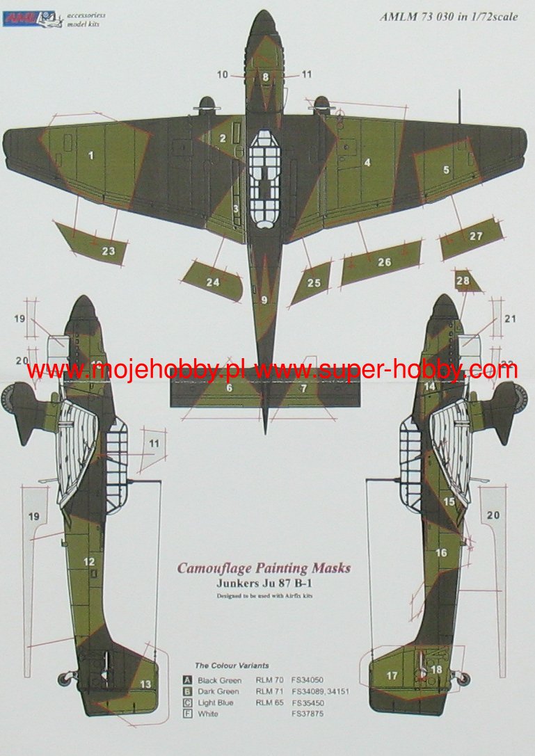

Usul Napisano 7 Listopada 2019 Autor Napisano 7 Listopada 2019 Kurcze kusi mnie zrobić maszynę Franka Neuberta z I./StG 2 Immelmann - tego co zestrzelił P.11c kpt. Medweckiego. On latał na B1. Pierwsze zestrzelenie w Polsce, a P11 też zamierzam popełnić. Jego numer boczny to T6+GK. Myślę, że to może być fajny pomysł, jak sądzisz/sądzicie ? Malowanie te normalne na RLM 70/71 (ostre przejścia, segmentowe). Swoją drogą znalazłem fajny schemat w jednej z książek moich znalazłem: Cytuj

Usul Napisano 22 Listopada 2019 Autor Napisano 22 Listopada 2019 (edytowane) No to poszło - pierwsza malowanie RLM-65 i wydaje mi się, że wygląda nieźle, jak sądzicie ? (obrazek nr 1) Niektóre są za grube, ale to skontroluje myślę, że drugą warstwą. I od razu dwa pytania: 1. szkiełko - chcę zrobić otwarty, ale ta otwarta wersja szkla od airfixa wydaje mi się straszna - czy trzeba pomalować wewnętrzną szybkę tylko od wewnątrz czy jak to sobie wyobrazili ? Mógłby ktoś podpowiedzieć ? Czy ciąć tą co jest w całości (bo się, nie nie spierniczyć).. (obrazek nr 2) 2. Czy w moim założonym malowaniu kołpak śmigła powinien być czerwony - tak jak w tym opracowaniu, to nie dokładnie ta sama jednostka, ale wydaje mi się analogiczna ? (obrazek nr 3) Edytowane 22 Listopada 2019 przez Usul Cytuj
Baas ArK Napisano 22 Listopada 2019 Napisano 22 Listopada 2019 45 minut temu, Usul napisał: 1. szkiełko - chcę zrobić otwarty, ale ta otwarta wersja szkla od airfixa wydaje mi się straszna - czy trzeba pomalować wewnętrzną szybkę tylko od wewnątrz czy jak to sobie wyobrazili? Nie wiem czy dobrze Cię zrozumiałem, ale ja (i chyba spora część innych też) po zamaskowaniu z zewnątrz najpierw maluję tym samym kolorem co środek kabiny, a potem kolorem kamuflażu. Może taka droga na skróty nie jest najelegantsza, ale unikam w ten sposób przesunięcia kolorów, które mogło by nastąpić przy maskowaniu i malowaniu od środka i z zewnątrz. Cytuj
Usul Napisano 22 Listopada 2019 Autor Napisano 22 Listopada 2019 14 minut temu, Baas ArK napisał: Nie wiem czy dobrze Cię zrozumiałem, ale ja (i chyba spora część innych też) po zamaskowaniu z zewnątrz najpierw maluję tym samym kolorem co środek kabiny, a potem kolorem kamuflażu. Może taka droga na skróty nie jest najelegantsza, ale unikam w ten sposób przesunięcia kolorów, które mogło by nastąpić przy maskowaniu i malowaniu od środka i z zewnątrz. O, nie wiedziałem o tej metodzie, dzięki !! Ale w moim pytaniu chodziło mi o co innego. Na zdjęciu są 2 opcje szkiełka - z otwartą i zamkniętą kabiną. Wydawało mi się, że otwartą kabinę robi się tak, że maluje się część na którą kabina ma nachodzić, część nachodzącą i nakleja je się na siebie. Tutaj od razu są te dwie części złączone i nie da się pomalować tej części szybki na którą naszła druga. Nie wiem czy jasno piszę, jak coś to to narysuje, bo może przekombinowuję Ale wiesz o co mi chodzi czy nie bardzo ? 1 Cytuj
