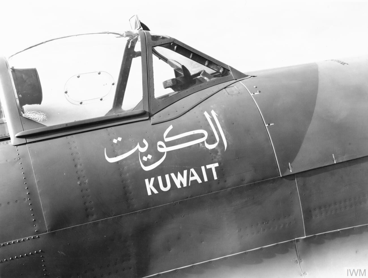

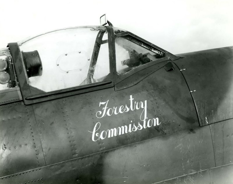

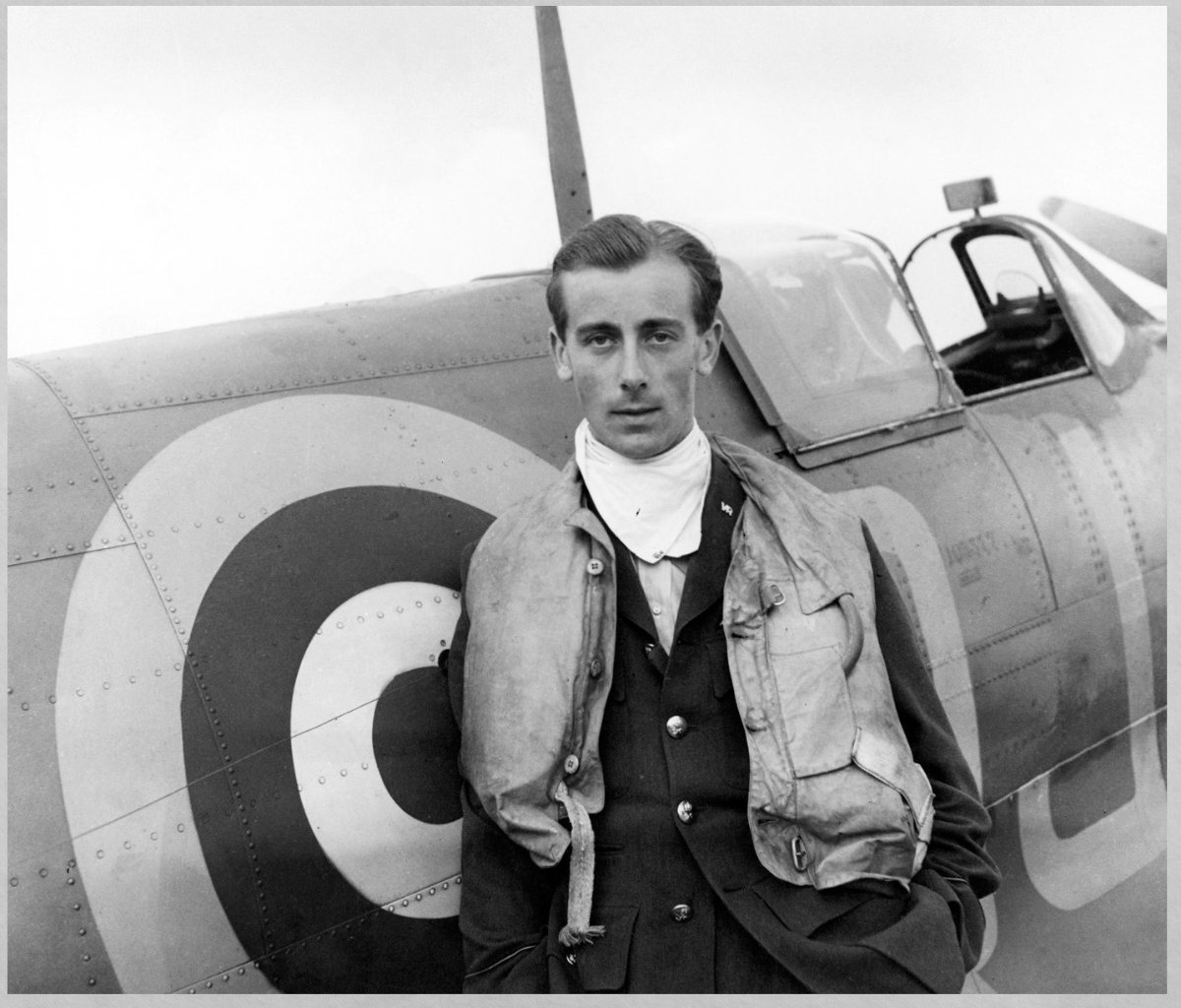

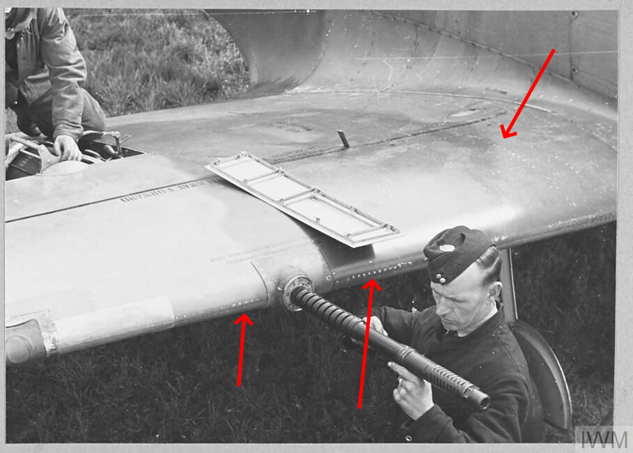

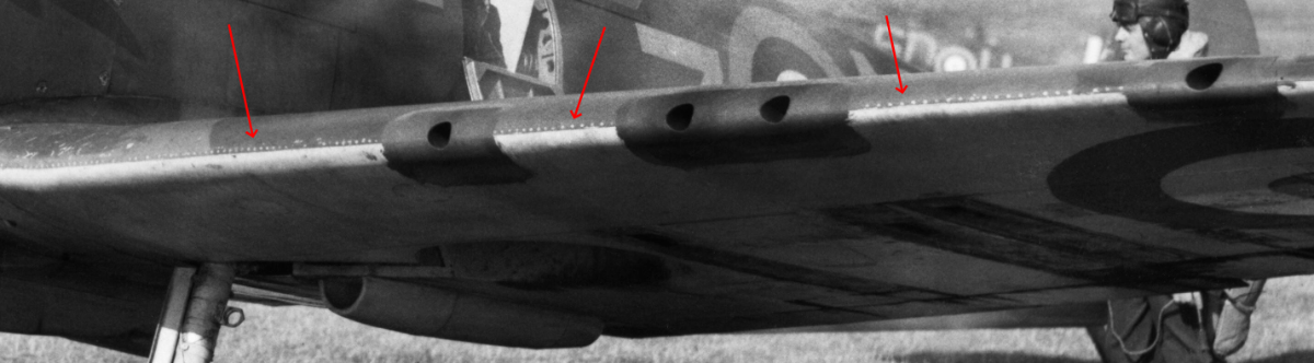

Skawinski Napisano 16 Sierpnia Share Napisano 16 Sierpnia Chciałbym tu wziąć nity IBG w obronę, bo w przypadku Spita one jednak były bardzo dobrze widoczne. I gęste. Ten samolot NIE BYŁ szpachlowany. Oprócz krawędzi natarcia, choć nawet ta niekoniecznie od początku produkcji (niektóre źródła podają, że dopiero po wprowadzeniu lakierów syntetycznych, ale przyznam, że nie mam zdania w tej kwestii). Jak dobrze widoczne i jak gęste były te nity można zobaczyć choćby tutaj: Nawet z oddali i w cieniu nadal było je widać, nawet płaskie: Owszem, na egzemplarzach muzealnych, szczególnie latających, mogą one wyglądać inaczej, no ale model IBG nie jest odwzorowaniem współczesnych egzemplarzy, tylko drugowojennych. Rozumiem też, że takie nitowanie nie każdemu przypadnie do gustu, bo choć bardziej zgodne z pierwowzorem, to mniej "fajne" i pasujące do naszych wyobrażeń o nitowaniu przeciętnego samolotu. Ale pretensje o to chyba trzeba by mieć do R. J. Mitchella, który chyba nieco za bardzo zapatrzył się na Walrusa. 2 Cytuj Odnośnik do komentarza Udostępnij na innych stronach More sharing options...

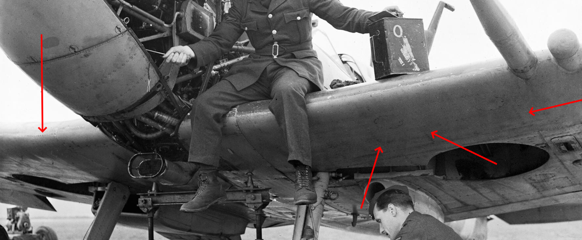

letalin Napisano 16 Sierpnia Share Napisano 16 Sierpnia Ja taktycznie pisałem tylko o skrzydle i szczególnie jego górnej powierzchni Z kadłubem wczesnych Spitfire dochodzi problem różnych nitów, wypukłych za kabiną. Krawędź natarcia raczej była zawsze szpachlowana. Na samym nosku schodziły się na styk blachy. Niektóre PR też miały gładzone całe(?) skrzydła i tam chyba nawet nie było widać granicy paneli uzbrojenia. Ja mam taki argument przeciwko płaskim nitom w 1/72, że wszystkie próby ich symulowania są w moich oczach mniej realistyczne, niż ich brak. IBG ma swoją konwencję, Tamiya swoją, a gdzieś po środku Edek ze swoją interpretacją opartą jeszcze bardziej na tym co chcą ludzie widzieć, a nie co powinno być. 1 Cytuj Odnośnik do komentarza Udostępnij na innych stronach More sharing options...
Tainan41 Napisano 16 Sierpnia Share Napisano 16 Sierpnia Godzinę temu, Skawinski napisał: Chciałbym tu wziąć nity IBG w obronę, bo w przypadku Spita one jednak były bardzo dobrze widoczne. I gęste. Ten samolot NIE BYŁ szpachlowany. Oprócz krawędzi natarcia, choć nawet ta niekoniecznie od początku produkcji (niektóre źródła podają, że dopiero po wprowadzeniu lakierów syntetycznych, ale przyznam, że nie mam zdania w tej kwestii). Jak dobrze widoczne i jak gęste były te nity można zobaczyć choćby tutaj: Nawet z oddali i w cieniu nadal było je widać, nawet płaskie: Owszem, na egzemplarzach muzealnych, szczególnie latających, mogą one wyglądać inaczej, no ale model IBG nie jest odwzorowaniem współczesnych egzemplarzy, tylko drugowojennych. Rozumiem też, że takie nitowanie nie każdemu przypadnie do gustu, bo choć bardziej zgodne z pierwowzorem, to mniej "fajne" i pasujące do naszych wyobrażeń o nitowaniu przeciętnego samolotu. Ale pretensje o to chyba trzeba by mieć do R. J. Mitchella, który chyba nieco za bardzo zapatrzył się na Walrusa. Nigdy nie kryłem swej niechęci do tzw. nitów. Zawsze uważałem (i dalej uważam), że w 1/72 "nity" wyglądają dziwnie. W 1/48 już to wygląda ok, nawet jeśli nity są dziurami. Więc uważam je za zbędne. Ale mam inne pytanie, czy panele za kokpitem na modelu są "na zakładkę" czy "na płasko"? 1 Cytuj Odnośnik do komentarza Udostępnij na innych stronach More sharing options...
zatras Napisano 16 Sierpnia Share Napisano 16 Sierpnia Godzinę temu, Skawinski napisał: Jak dobrze widoczne i jak gęste były te nity można zobaczyć choćby tutaj....... W oryginale zapewne tak , ale w modelu ,i to jeszcze w skali 1/72,próby odtworzenia choćby przybliżonych ,,właściwych'' odstępów , kończy się ,,wizualnym zlewaniem'' nitów ,w jedną ciągłą linię ( niby linia podziału blach) Ja tam lubię nity na modelach -,,ożywiają'' powierzchnię,ale IBG jest w tym względzie ,,bardziej papieska od Papierza". Ciągnie się to od modelu Fw 190 D ,przez IARa do dziś , a moim zdaniem wystarczyło by zrobić odrobinę większe odstępy miedzy tymi dziurkami i było by świetnie i bardziej przejrzyście ,w skali 1/72 bardziej realistycznie (taką drogę obrał Edek) 1 Cytuj Odnośnik do komentarza Udostępnij na innych stronach More sharing options...

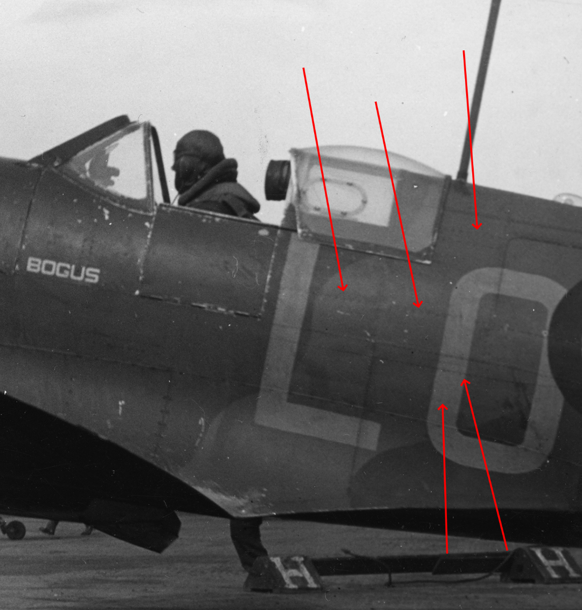

Skawinski Napisano 16 Sierpnia Share Napisano 16 Sierpnia Godzinę temu, letalin napisał: Krawędź natarcia raczej była zawsze szpachlowana. Na samym nosku schodziły się na styk blachy. Yes and no, jak mawiają Anglicy. Czasem, gdy myślimy o Spicie, to klasyfikujemy go jako „high-speed fighter” i dopasowujemy do tego nasze wyobrażenia o tym, jak taki samolot powinien być wykończony. Ale Spity, szczególnie wczesne, niekoniecznie się w to wpasowują. To jednak był produkt połowy lat 30-tych, który wzbił się w powietrze, gdy my kończyliśmy produkcję P.11c. I trzeba pamiętać, że ten ostatni był wówczas był jednym z najnowocześniejszych myśliwców na świecie. Spitfire miał wiele archaicznych „kwiatków”, w tym to, że lotki nie miały trymerów sterowanych z kokpitu, ale samoloty trymowano w fabryce, przyklejając sznurek na krawędzi spływu lotki, a następnie naklejano na niego kawałek płótna. Co więcej, wszelkie panele dostępowe na płóciennym pokryciu sterów (oznaczone literką M) polegały na tym, że należało w tym miejscu wyciąć (!) kawałek płótna, wyregulować to co było do wyregulowania, a następnie nakleić na to nowy kawałek płótna. Inne rzeczy, typu to, że początkowo trzeba było chować podwozie machając wielką wajchą też nie pozostawiają złudzeń co do tego kiedy powstał ten samolot. Ja wiem, że Brytyjczycy lubią się w publikacjach rozpływać nad Spitfirem, no ale rzeczywistość była jednak ciut inna. Oczywiście nadal był to wspaniały samolot, a te drobne wady tylko go upiększają. Każda piękna kobieta musi mieć jakieś wady. Wracając do meritum - Edgar na Britmodellerze napisał: D.T.D. 517 was the type of paint "discovered" by Joe Smith, which the Air Ministry accepted as the ideal paint, for the Spitfire, in August 1942. There appear to have been many attempts to come up with a smooth cellulose paint, but there was never the required "mattness," no matter how hard the manufacturers tried. Together with the new paint, a new regime of filling, smoothing, priming and painting the wing leading edges was also instigated, so that panel lines and rivet "divots" disappeared. Czy wcześniej faktycznie nie stosowano szpachli, czy ona się po prostu tak wykruszała tylko z główek nitów jak na poniższych zdjęciach? Nie jestem w stanie powiedzieć, każdy może sam dla siebie to ocenić. Tak czy inaczej te ściegi wyraźnie widać na dobrej jakości zdjęciach. Na krawędzi natarcia: Na krawędzi natarcia i górnej części "noska" płata: Tu nawet widać podział blach na górną i dolną część noska: A tu na dole: Muszę niestety post podzielić na dwa, bo mi się zdjęcia nie mieszczą. 2 Cytuj Odnośnik do komentarza Udostępnij na innych stronach More sharing options...

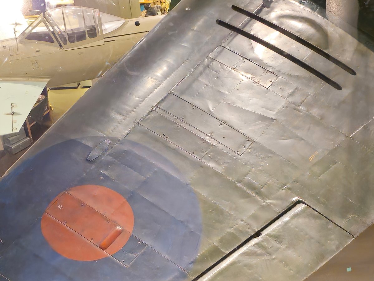

Skawinski Napisano 16 Sierpnia Share Napisano 16 Sierpnia (edytowane) I jeszcze jedna rzecz odnośnie szpachlowania dopiero po wprowadzeniu lakierów syntetycznych. Tak, wiem, będę pierwszym, który będzie krzyczał „nie patrzcie na egzemplarze muzealne”. Więc tylko jako wskazówka, a nie dowód. W IWM jest zachowany R6915, który został wyremontowany pod koniec wojny i w takim wykończeniu dotrwał do dziś. Nie był malowany farbami syntetycznymi, tylko (wcześniejszymi) celulozowymi (DTD 308). Czy tam nie ma szpachli, czy upływ czasu tak wdzięcznie powyginał blachy, że nawet szpachla tego nie kryje? Swoją drogą widać też jak gęste były nity na skrzydłach (zdjęcie moje). A zatem kwestia, czy szpachlować te krawędzie natarcia we wczesnych Spitach przed wprowadzeniem farb syntetycznych w sierpniu 1942 chyba musi być zostawiona do decyzji każdemu modelarzowi. Ja może te nity nieco stonuję, ale zostawię. Część pewnie „wysrebrzę”. Godzinę temu, Tainan41 napisał: Ale mam inne pytanie, czy panele za kokpitem na modelu są "na zakładkę" czy "na płasko"? Rozumiem pytanie, ale nie znam odpowiedzi. Grubość blachy w 1/72 jest tak mała (wielokrotnie cieńsza od nitów), że nawet gdybym miał plastik w rękach, to nie potrafiłbym powiedzieć. Pytanie do projektanta. Godzinę temu, zatras napisał: W oryginale zapewne tak , ale w modelu ,i to jeszcze w skali 1/72,próby odtworzenia choćby przybliżonych ,,właściwych'' odstępów , kończy się ,,wizualnym zlewaniem'' nitów ,w jedną ciągłą linię ( niby linia podziału blach) Ja tam lubię nity na modelach -,,ożywiają'' powierzchnię,ale IBG jest w tym względzie ,,bardziej papieska od Papierza". Ciągnie się to od modelu Fw 190 D ,przez IARa do dziś , a moim zdaniem wystarczyło by zrobić odrobinę większe odstępy miedzy tymi dziurkami i było by świetnie i bardziej przejrzyście ,w skali 1/72 bardziej realistycznie (taką drogę obrał Edek) Z tego co widziałem nitowanie w Spitfire jest rzadsze, niż w IARze i wygląda to lepiej. Nie jest tak rzadkie jak w Edku, które to moim zdaniem wygląda z kolei dość dziwnie, niespitfire'owo. To chyba kwestia gustu, konwencji itp., jak już było wspomniane przez Letalina. I skoro już o gustach, to na mój gust to nity w IBG są nieco za głębokie i dlatego zbierają nieco za dużo cienia. Pewnie jest to robione pod surfacery i po ich nałożeniu może być już bardzo dobrze. Chyba jednym z problemów jest to, że porównujemy niepomalowany plastik, a przecież chyba każdy na tym forum modele maluje. Tak czy inaczej kwestia filozofii nitów to raczej pytanie do projektanta lub ogólnie - do samego IBG. Ja nie wiem. Nigdy mnie akurat ta filozofia nie interesowała. Ale może jak już jesteśmy przy filozofii (filozofowaniu) to może właśnie ta kobieta (bo Spitfire to ona) jest tak zrobiona, żeby najpiękniej wyglądać po nałożeniu make-upu? Edytowane 16 Sierpnia przez Skawinski Cytuj Odnośnik do komentarza Udostępnij na innych stronach More sharing options...
India Napisano 16 Sierpnia Share Napisano 16 Sierpnia Patrząc na zdjęcia, są nity- ok. A z jakiej odległości robiono większość tych zdjęć? 2 metry? A proszę sobie policzyć odległość obserwatora oryginału do skali 72 i co wychodzi?? A duża odległość? I z niej praktycznie te szczegóły są nie widoczne? Raczej już kończę swój udział w tej dyskusji - różnice pomiędzy świętami Wielkanocnymi i Bożego Narodzenia zostawiam super entuzjastom... PS: ale przy okazji wychodzą ciekawe zdjęcia Cytuj Odnośnik do komentarza Udostępnij na innych stronach More sharing options...

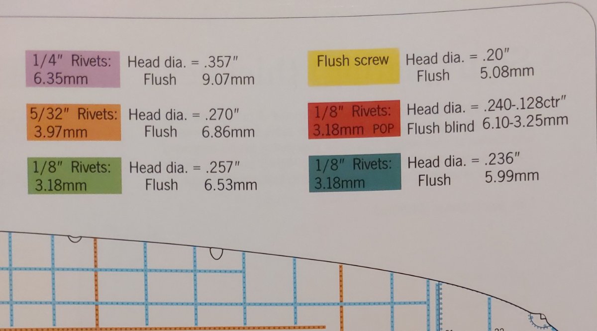

Wojtek59 Napisano 16 Sierpnia Share Napisano 16 Sierpnia (edytowane) Aleś się wyrwał Piotruś. Na zakładkę - lap joint - blacha na blachę. "Na styk" - poprawnie na nakładkę butt joint - pod spodem jest wręga, żebro(tak łączone są segmenty kadłubów Boeingów i Airbusów) lub nakładka (ang. splice) - tak np. są łączone segmenty kadłubów Embraerów). Odnośnie powyższej dyskusji na temat nitowania, to dodam jeszcze, że odstępy pomiędzy środkami elementów złącznych nazywają się (po polsku) podziałką szwu nitowego (rivets pitch), a odległość osi szwu nitowego od krawędzi arkusz blachy to zazwyczaj margines krawędzi (Edge Margin - Boeing, lub Edge Distance - Lockheed)- brak polskiej nazwy. I zazwyczaj EM/ED = 1,7-2 d (średnica rdzenia elementu złącznego) a podziałka szacunkowo to 4d - 6 d. Stąd można przeliczyć co ile ma w skali 1/72. Przy nitach o średnicy 3 mm EM/ED=max. 6 mm, co w skali 1/72 daje ca. 0,083 mm Podziałka szwu - 6d = 18 mm , co daje odpowiednio, 0,25 mm na modelu 1/72. Życzę wnikliwego sprawdzania. Edytowane 16 Sierpnia przez Wojtek59 1 Cytuj Odnośnik do komentarza Udostępnij na innych stronach More sharing options...

letalin Napisano 16 Sierpnia Share Napisano 16 Sierpnia 21 minut temu, Wojtek59 napisał: Przy nitach o średnicy 3 mm EM/ED=max. 6 mm, co w skali 1/72 daje ca. 0,083 mm Podziałka szwu - 6d = 18 mm , co daje odpowiednio, 0,25 mm na modelu 1/72. Życzę wnikliwego sprawdzania. A taka ciekawostka: Wzdłuż krawędzi jednego z paneli o długości 1023mm były 54 nity o łebku 4.76mm. IBG umieściło tam 37 nitów -68%. Eduard poszedł dalej i dał tylko 23 nity-43% na tym samym odcinku. Ciekawe ile da AH? Cytuj Odnośnik do komentarza Udostępnij na innych stronach More sharing options...
letalin Napisano 16 Sierpnia Share Napisano 16 Sierpnia Wyszpachlowany Bf 109G-2 był szybszy o 8km/h. https://www.wwiiaircraftperformance.org/me109/me109g-10911l42.html Cytuj Odnośnik do komentarza Udostępnij na innych stronach More sharing options...
Wojtek59 Napisano 16 Sierpnia Share Napisano 16 Sierpnia 15 minut temu, letalin napisał: A taka ciekawostka: Wzdłuż krawędzi jednego z paneli o długości 1023mm były 54 nity o łebku 4.76mm. IBG umieściło tam 37 nitów -68%. Eduard poszedł dalej i dał tylko 23 nity-43% na tym samym odcinku. Ciekawe ile da AH? Wielkość łba elementu złącznego nie ma znaczenia. wytrzymałość połączenia wymiaruje średnica rdzenia. W ogóle to są dwa rodzaje nitów 'pokryciowych' - z łbem soczewkowym (dużym) i łbem trapezowym (małym). I analogicznie dla łbów wpuszczanych. Może ktoś sprawdzi w tej książeczce: Cytuj Odnośnik do komentarza Udostępnij na innych stronach More sharing options...
Bedrzich Napisano 16 Sierpnia Share Napisano 16 Sierpnia (edytowane) 1 godzinę temu, Wojtek59 napisał: Aleś się wyrwał Piotruś. Wojtuś - słowo-klucz: “w uproszczeniu”… Fakt, mogłeś dodać: “w dużym” Edytowane 16 Sierpnia przez Bedrzich 1 Cytuj Odnośnik do komentarza Udostępnij na innych stronach More sharing options...
letalin Napisano 16 Sierpnia Share Napisano 16 Sierpnia (edytowane) 46 minut temu, Wojtek59 napisał: Wielkość łba elementu złącznego nie ma znaczenia. wytrzymałość połączenia wymiaruje średnica rdzenia. W ogóle to są dwa rodzaje nitów 'pokryciowych' - z łbem soczewkowym (dużym) i łbem trapezowym (małym). I analogicznie dla łbów wpuszczanych. Może ktoś sprawdzi w tej książeczce: Dane do mojego pomiaru wziąłem z tej książki. Na skrzydle były nity o 10 rozmiarach łba . Od 1/4" do 3/32". 9 płaskich , jeden płaski "ślepy". Grubość rdzenia nie ma znaczenia dla modelarzy. Edytowane 16 Sierpnia przez letalin Cytuj Odnośnik do komentarza Udostępnij na innych stronach More sharing options...
Wojtek59 Napisano 16 Sierpnia Share Napisano 16 Sierpnia Godzinę temu, letalin napisał: Grubość rdzenia nie ma znaczenia dla modelarzy. Ale ma znaczenie dla podziałki nitów, a ze średnicy łba nie dowiesz się jaka jest średnica nita. Cytuj Odnośnik do komentarza Udostępnij na innych stronach More sharing options...
letalin Napisano 16 Sierpnia Share Napisano 16 Sierpnia Godzinę temu, Wojtek59 napisał: Ale ma znaczenie dla podziałki nitów, a ze średnicy łba nie dowiesz się jaka jest średnica nita Jak masz podaną średnicę łba, to czego więcej potrzebujesz? Nity na rysunkach są rozrysowane i policzalne. Podziałka się zmienia, w zależności od miejsca, tak jak i wielkość łba. Nity 1/8" mają np. różnej wielkości łby, pewnie w zależności od grubości blach, czyli różne kąty na łbie nita. To nie były zawsze nity o kącie 90° na łbie. Cytuj Odnośnik do komentarza Udostępnij na innych stronach More sharing options...
