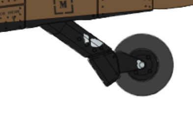

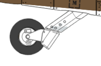

Kto w IBG wpadł na "genialny" pomysł by kółko ogonowe montować przy łączeniu połówek kadłuba? Przeca to najlepszy sposób na upierdzielenie tego elementu.
Nie mam pewności, ale spróbuję zgadnąć. Może, hm...projektant?

Pomysł z kółkiem ogonowym jest słaby. Dla mnie takie rozwiązanie jest kompletnie bezsensowne. Można było zrobić to jak w starej Tamiji czy nawet w Edkowym Spitku IX.

Co do kółka ogonowego - nie mam wrażenia, że Marek tego broni, bo tego bronić się nie da. On po prostu udzielił Ci dość oczywistej odpowiedzi na pytanie kto zdecydował tak to zrobić. O takich sprawach decyduje projektant. W instrukcji zawsze jest podane nazwisko, żeby było wiadomo kogo kamienować.

Co do kółka ogonowego może źle zrozumiałem wpis Marka.

A w którym etapie- stepie na instrukcji jest jak wklejac te kółko ogonowe? Ślepy jestem i słabo widzę. Pojawia sie w 24 a wczesniej?
Krok 17. Jak napisałem wyżej, to jest słaby pomysł by instalować kółko na tak wczesnym etapie. Będę kombinował jak to zrobić by zainstalować po zamknięciu kadłuba i pomalowaniu.
