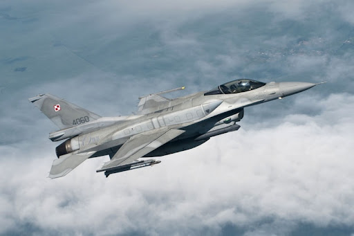

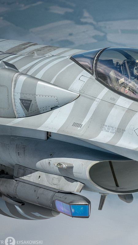

Jakim kolorem pomalowane są zasobniki Sniper w naszych F-16, w instrukcji jest c305. Ogólnie szukam zamiennika, bo raz że nie jestem pewien czy nasze też są tym kolorem pomalowane, dwa  nie mam 305, a mam tę z AK, najciemniejszy jest gunship.

Zauważyłem na zdjęciach dwa różne zasobniki, różnią się szczegółem na tylnej gornej części jedne  mają jakby grzebień , drugie nie, oba widziałem na polskich, zestaw Eduarda przewiduje możliwość budowy obu, ja nie wiem których mamy więcej, więc chyba zrobię bez części r6
Narzekałem na mr hobby, ale czy tak powinien wyglądać fs36270? Tu malowany AK Real colors, na tle jasnego wchodzi sporo w oliwę, choć, jak mam miga w starym malowaniu fs36270 tyle że  Hataka to na tle gunship Grey nie ma takiego złudzenia, a jak przyłożę f-16 do Miga to te fs36270 są praktycznie identyczne. Teraz nie wiem co robić, przemalowywać inna farba, czy wash trochę skontrastuje
@Matys @mirage3 tzn że tak ma być, taki odcień, ciemniejszego? Przejrzałem sporo zdjęć i na niektórych jest podobnie jak u mnie , ale na większości jednak jest to szary, już się nastawiłem jutro na malowanie. Kurde zobaczę to jutro jeszcze w świetle dziennym, bo już nie wiem co robić, ja mam tak że jak jestem z czegoś niezadowolony to nie daje mi to spokoju. Przy Migu 29 przerabiałem temat podobnie,  gunship Grey Hataki okazał  totalny niewypał, wręcz fioletowy, kupiłem wtedy AK i to było to, wtedy przemalowalem , więc teraz pewnie też.

Dużo na postrzeganie tego co widzisz ma światło. Mi to co widzę na Twoich zdjęciach odpowiada temu co widziałem na żywo przy równomiernym oświetleniu otoczenia. Jak się lekko zachmurzy i mamy nierówno oświetlone płaszczyzny to można by stwierdzić, że srebrzanka pójdzie w ruch...

Co do kolorów kamuflażu, gdzieś na forum jest warsztat jaki prowadził Solo dla naszego F-16 (tygrysie malowanie) i kolory wyszły bardzo dobrze.
Pamiętaj też że z jednej strony nie zawsze partia farby pokrywa się z tym samym kolorem z innej partii, z drugiej zwróć uwagę na to, że pod różnym padaniem światła kamuflaż różnie wygląda.

Jeśli mogę dodać , taki sam kolor ma również krawędź natarcia statecznika pionowego . Może te elementy są pokrywane innym materiałem , inną farbą albo mają związek w zapobieganiu oblodzeniom ? Wyraźnie są bardziej błyszczące od kamuflażu . Na nie wszystkich samolotach to widać , więc chyba pozostaje "zrobić" kolor patrząc na zdjęcie konkretnej maszyny .
Co więcej także krawędzie stateczników poziomych i natarcia skrzydeł. Do tego na stateczniku pionowym i poziomych oprócz samych krawędzi są jeszcze paski w tym kolorze.
Jeśli przyjrzeć się zdjęciom egzemplarza 4060 w tym wątku, to te paski też są na tej maszynie widoczne .

Dziękuję za dyskusję, dobrze że jeszcze lakieru nie położyłem, bo o tych paskach zapomniałem, jutro je domaluję, co do koloru dalej niewiadomą, mi się wydaje że jednak nie jest to metalik, a jakiś jaśniejszy szary
