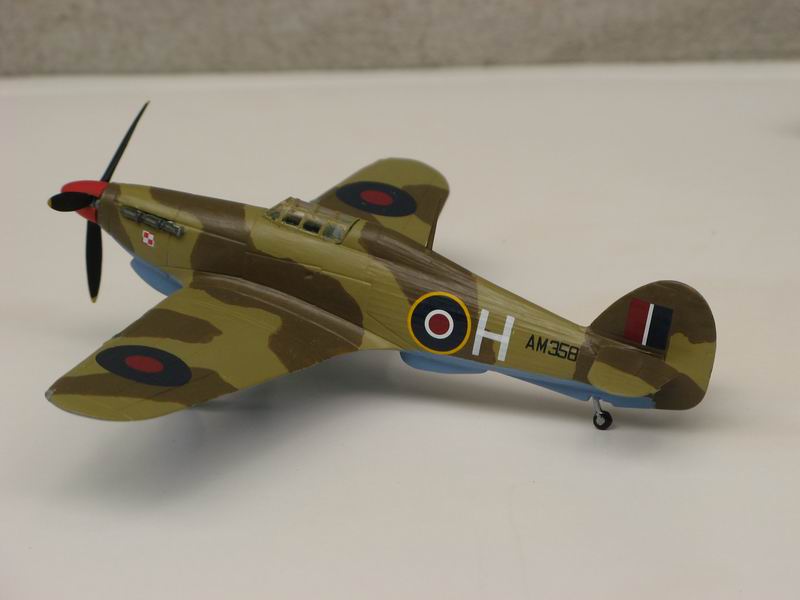

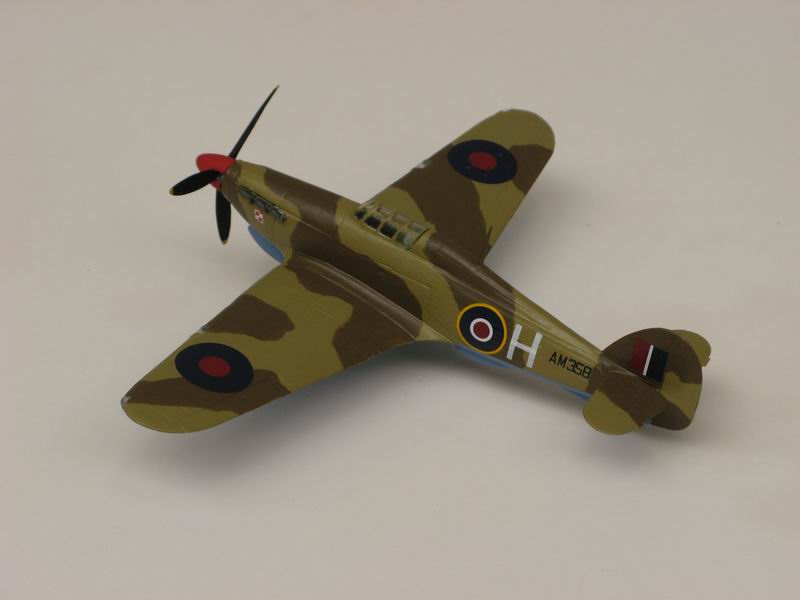

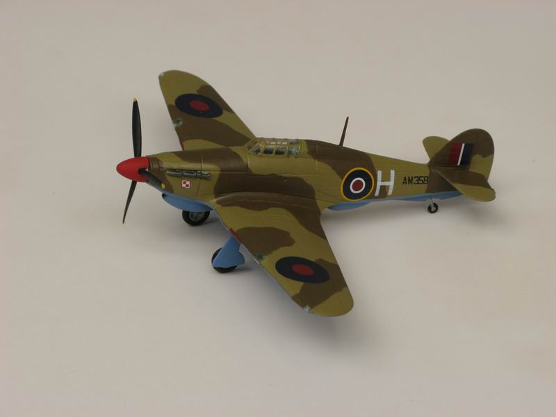

Wymysl Napisano 26 Lipca 2022 Share Napisano 26 Lipca 2022 (edytowane) Model wykonany z zestawu PK-11 opisanego tutaj tyle, że z jego edycji z lat 80-tych (starsi z Was mniej sobie cenią te boxarty, ale moim zdaniem mimo mniejszej dynamiki wciąż są piękne i mogą stanowić wzór: ta precyzja wszystkich detali, nie tylko głównego obiektu, ale i tła). To był mój drugi zachodni model (po Lysanderze). Pierwotnie zrobiłem go jako QO-W bez malowania. Potem pomalowałem go w barwy 87 dywizjonu, a że już nie miałem wtedy kompletu oryginalnych kalkomanii i litery kodowe wycinałem z pomalowanych na czerwono kalek KP (tam nie żałowali bezbarwnego filmu). Kolejna jego postać to była maszyna z Dywizjonu 309 z wykorzystaniem zestawu kalkomanii Techmodu. Ostatecznie trafił do kreta i jakieś 15 lat temu zainspirowany rysunkiem R. Gretzyngiera z "Modelu Redukcyjnego" ucharakteryzowałem go na myśliwsko-rozpoznawczą wersję Mk. IIB z Dywizjonu 318. Przeryłem skrzydła, dorobiłem reflektory (ciekawe, że zestaw miał "szkło" tylko w jednym, a drugi był zaznaczony liniami), światła pozycyjne. Filtr tropikalny pochodzi z zestawu PK-49 i dostałem od kogoś z PWM-u (nie pamiętam już kogo, ale jeszcze raz dzięki!). Zasobnik z aparatem wymodelowałem z miliputa (teraz znam już też zdjęcia i wiem, że niestety wyglądał inaczej). Oznaczenia państwowe to Techmod, nr ewidencyjny skomponowany z liter zestawu Tally Ho!, litera kodowa wycięta z białej kalki. Wyszło jak wyszło, nie śmiejcie się za bardzo. Edytowane 26 Lipca 2022 przez Wymysl 6 Cytuj Odnośnik do komentarza Udostępnij na innych stronach More sharing options...
