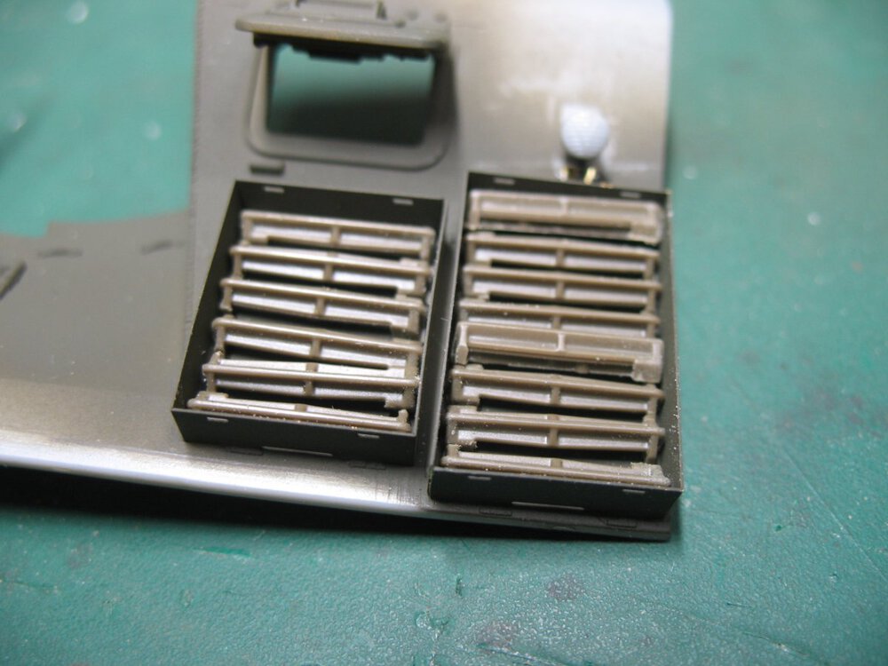

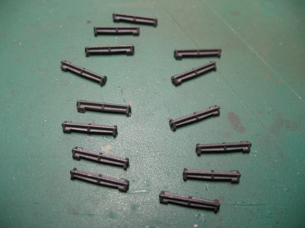

Lipstein Napisano 23 Stycznia Autor Share Napisano 23 Stycznia (edytowane) Mam gdzieś takie dystynkcje... W zestawie blaszek są elementy do złożenia ostróg na gąsienice, ale że oczy i ręka już nie te, pociąłem jakieś złomowe części z M10, oszlifowałem i pomalowałem Dark Iron. Ze zdjęć wynika, że były to odlewane stalowe lub staliwne elementy, więc nie będę szaleć z blaszkami. Mam problem: kierowca po obcięciu obu rąk nijak nie zmieści się między burtą kadłuba a osłoną działa. Edytowane 24 Stycznia przez Lipstein Cytuj Odnośnik do komentarza Udostępnij na innych stronach More sharing options...

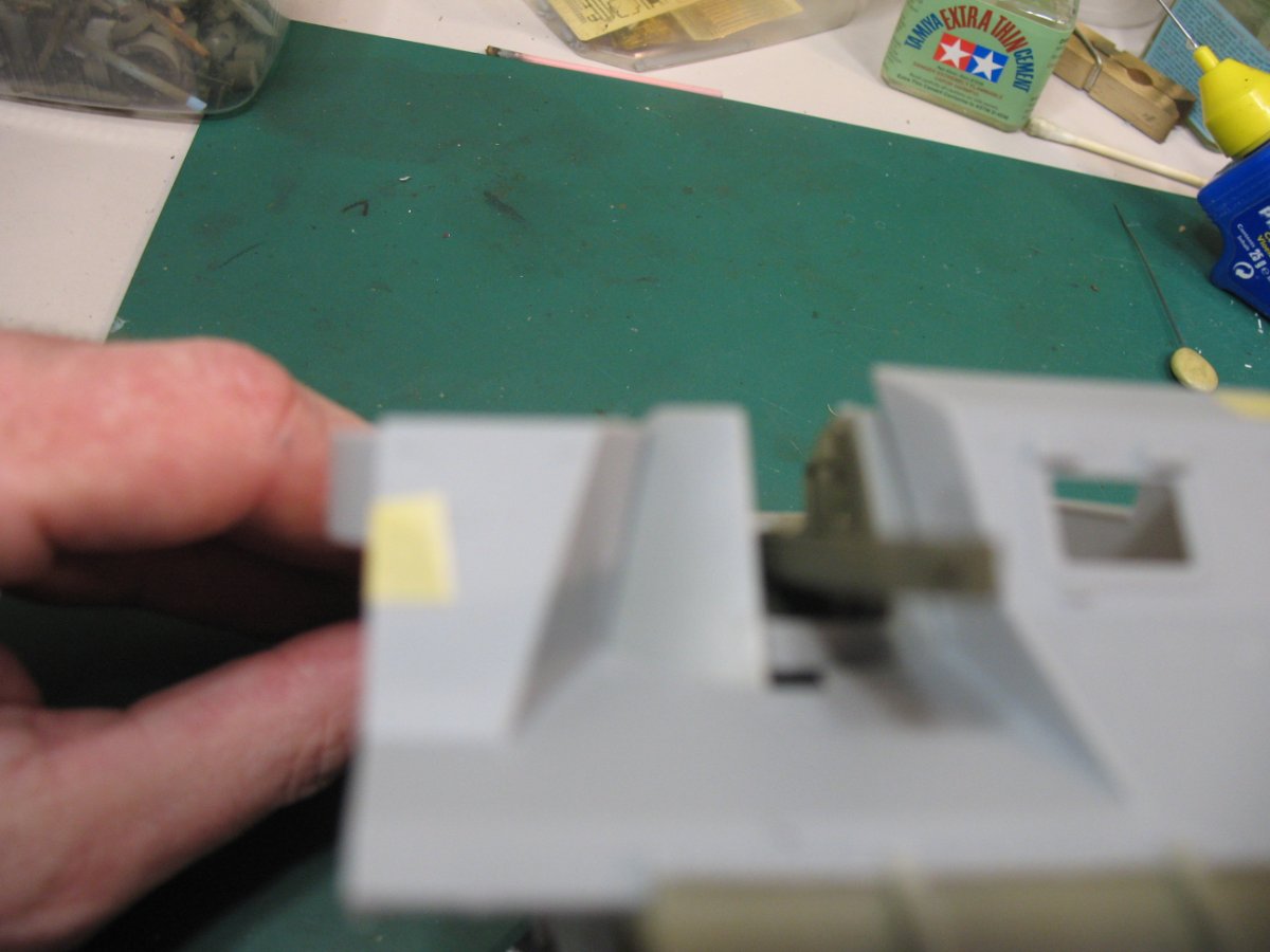

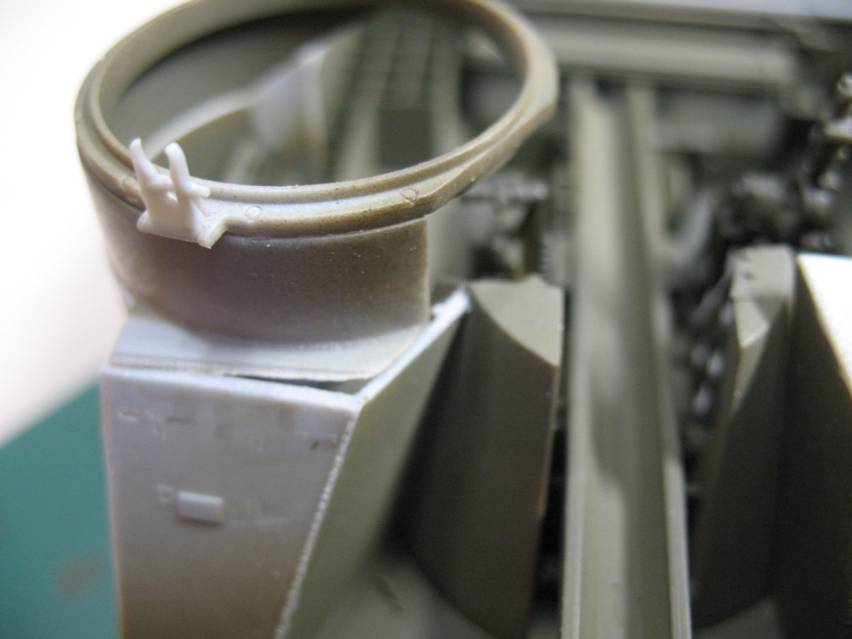

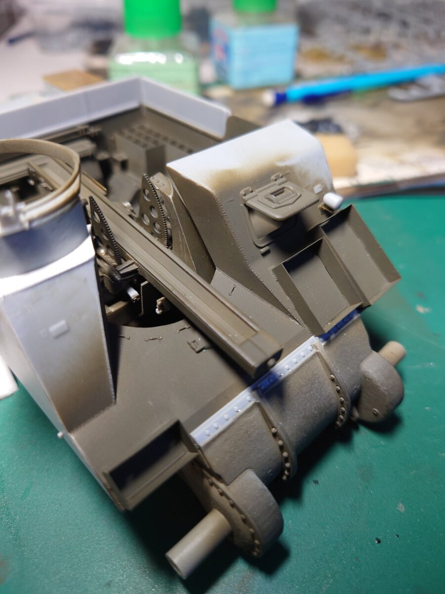

Lipstein Napisano 17 Lutego Autor Share Napisano 17 Lutego (edytowane) Ten model to dla mnie jakaś masakra; po przyklejeniu na stałe przedniej płyty cała ta część uległa jakby zwichrowaniu, pomimo kilkukrotnego pasowania jej "na sucho", lewa część, ta nad kierowcą odstaje do góry i całość jest wybrzuszona, chociaż nie opiera się na niczym wewnątrz, poza osłoną transmisji i płytami bocznymi... Opadają mi ręce, bo nie mam pojęcia, jak to naprostować, żeby krawędzie tej płyty trzymały symetrię .... Przyklejenie osłony strzelca KM wymagało dopasowania tej części poprzez odcięcie poziomego elementu i zastąpieniu go płytką z hipsu Edytowane 17 Lutego przez Lipstein 1 Cytuj Odnośnik do komentarza Udostępnij na innych stronach More sharing options...
Robi Napisano 17 Lutego Share Napisano 17 Lutego (edytowane) Jeśli możesz odkleić odstającą część, włóż na chwilę do wrzącej wody i spróbuj jakoś to wygiąć żeby pasowało. Jeśli nie, to spróbuj spiłować i szpachli użyć Edytowane 17 Lutego przez Robi Cytuj Odnośnik do komentarza Udostępnij na innych stronach More sharing options...
Adams M1A1 Napisano 17 Lutego Share Napisano 17 Lutego Proponowałbym to przerobić tak jak dorobiłeś z hipsu ten element obrotnicy . Ten mechanior jest już zainstalowany na stałe? Bo jeżeli nie , jego także proponowałbym przerobić, jest wyjątkowo wielki i barczysty jak na tankistę dlatego Ci nie pasuje, weź go zdemontuj, trochę go zmninimalizuj dopasowując do tej wnęki i będzie dobrze . Pozdr. A. Cytuj Odnośnik do komentarza Udostępnij na innych stronach More sharing options...

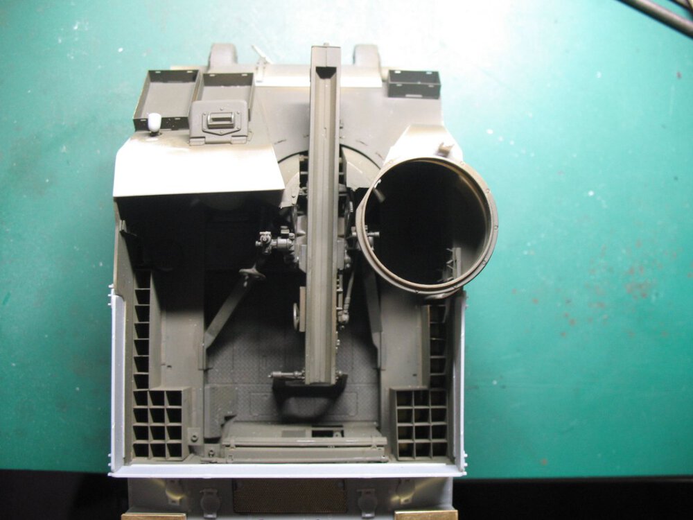

Lipstein Napisano 17 Lutego Autor Share Napisano 17 Lutego (edytowane) Wyharatałem całe działo z jarzmem i osłonami, a kierowcy amputowałem część rąk i dłonie (opierały się na desce rozdzielczej przyklejonej na CA do tej jeb... płyty czołowej) i wyjąłem siedzenie na którym był przyklejony. Poszukam zdjęcia tego wozu z góry, bo może prawa węższa część płyty (ta pod karabinem) nie była pod kątem prostym do ściany bocznej pojazdu, z rysunku trudno to wywnioskować, sam już nie wiem... Kur..... model za trzy stówy, a tak zwydziwiany i przekombinowany, że wolałbym oblaszkować stare Italeri, gdyby było na innym wczesnym podwoziu. A ogniwka gąsienic ... rozpadają się w rękach i już mam pewność, że ich nie poskładam na modelu i wolę gumiaki, serio. Edytowane 17 Lutego przez Lipstein Cytuj Odnośnik do komentarza Udostępnij na innych stronach More sharing options...
Popolupo Napisano 18 Lutego Share Napisano 18 Lutego 12 godzin temu, Lipstein napisał: Wyharatałem całe działo z jarzmem i osłonami, a kierowcy amputowałem część rąk i dłonie (opierały się na desce rozdzielczej przyklejonej na CA do tej jeb... płyty czołowej) i wyjąłem siedzenie na którym był przyklejony. Poszukam zdjęcia tego wozu z góry, bo może prawa węższa część płyty (ta pod karabinem) nie była pod kątem prostym do ściany bocznej pojazdu, z rysunku trudno to wywnioskować, sam już nie wiem... Kur..... model za trzy stówy, a tak zwydziwiany i przekombinowany, że wolałbym oblaszkować stare Italeri, gdyby było na innym wczesnym podwoziu. A ogniwka gąsienic ... rozpadają się w rękach i już mam pewność, że ich nie poskładam na modelu i wolę gumiaki, serio. Witam w „klubie” Shermanów i pochodnych z Dragona… Robiłem Sextona (nie ma alternatywy) i byłem w ciężkim szoku. Niemiaszki Dragona są super, a to… to okolice drugiego końca skali. PS. Gąski założyłem Bronco. Cytuj Odnośnik do komentarza Udostępnij na innych stronach More sharing options...
Lipstein Napisano 18 Lutego Autor Share Napisano 18 Lutego (edytowane) Miałem ten model za perełkę, kupiłem go sobie w 2022 roku pod choinkę... na próbę przykleiłem fragment lewej osłony przykręcanej do jarzma, szpara ma ok 0,5mm, jeśli się nie dognie w dół tego fragmentu, w którym jest wizjer kierowcy..... buuuuu Będę próbował przeciąć połączenie płyty z boczną osłoną, aby zmniejszyć napięcie sklejonych (na amen) dwóch osobnych części, w miejscu zaznaczonym na pomarańczowo. A część płyty która za Chiny nie chce się nagiąć zaznaczona na czerwono Edytowane 18 Lutego przez Lipstein Cytuj Odnośnik do komentarza Udostępnij na innych stronach More sharing options...

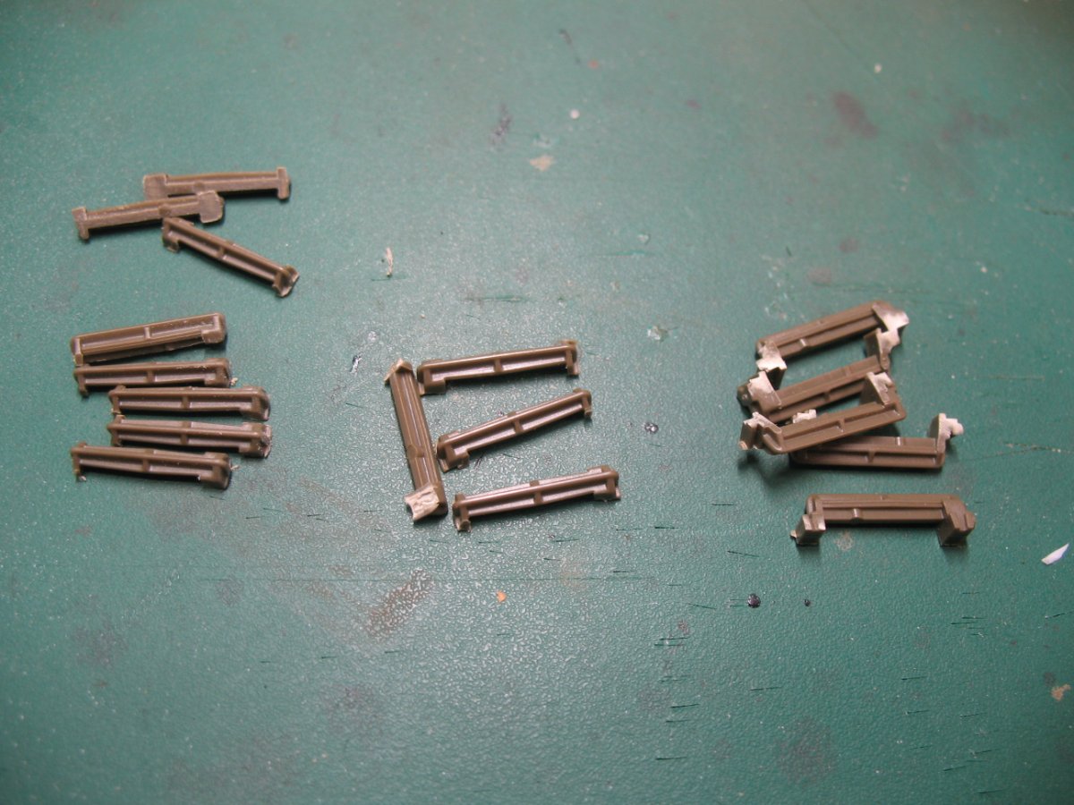

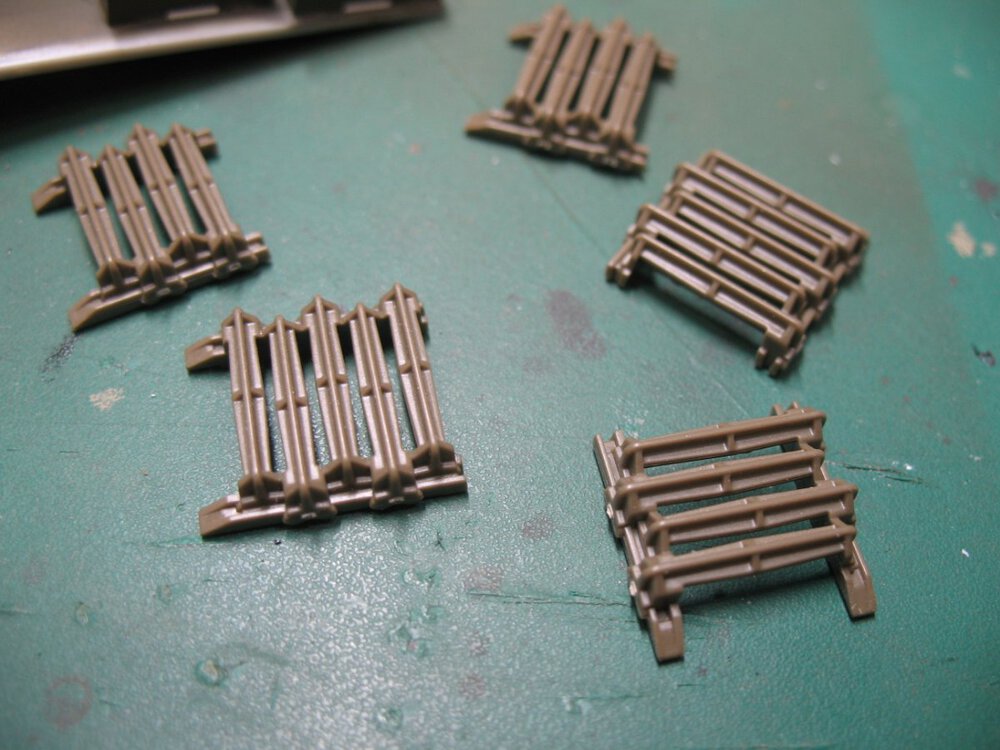

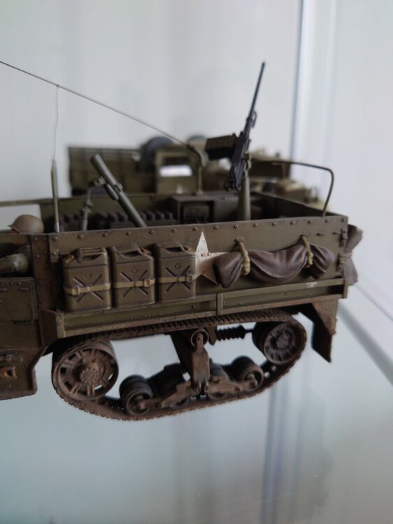

Adams M1A1 Napisano 13 Marca Share Napisano 13 Marca W dniu 12.03.2026 o 09:32, Lipstein napisał: Wyrzeźbię, ale nie wiem, jaki długi ci on był; poszukaj proszę i zmierz, zrób fotkę z linijką, bo może Tamiya miała inny materiał poglądowy na zrobienie swojej wersji. Z lewej strony będzie SF, ale zakładam że taki zasobnik też tam był - tylko do czego on służył? W Halftracku były tam wożone miny ppanc, tu chyba jedynie szpej załogi: plecaki, materace... Chcę do swoich modeli wydrukować ze 3 przyczepy amunicyjne M10 - ma ktoś możliwość zrobić taki wydruk w jakichś sensownych pieniądzach? Plik na cults 3d kosztuje chyba 40 PLN, jeszcze za niego nie zapłaciłem, bo na razie szukam drukarza Przekopałem szafę (łatwo nie było) i po wydobyciu z pudełka mojej konwersji M3 na SU57 (T48) znalazłem ów element, pomierzyłem i oto są wyniki : Długość całkowita 80,7mm (ten Dragonowy ma z przodu lekki pełny skos) Długość bez skosu 77,3mm Wysokość 6,35mm Rozmiar profili z których wykonany jest ten stelaż 0,8mm Mniej więcej po środku zamocowana jest poprzeczka. Jak jeszcze coś potrzebujesz to krzycz, pomogę., i brać mi się do klejenia .Pozdr. A. Cytuj Odnośnik do komentarza Udostępnij na innych stronach More sharing options...

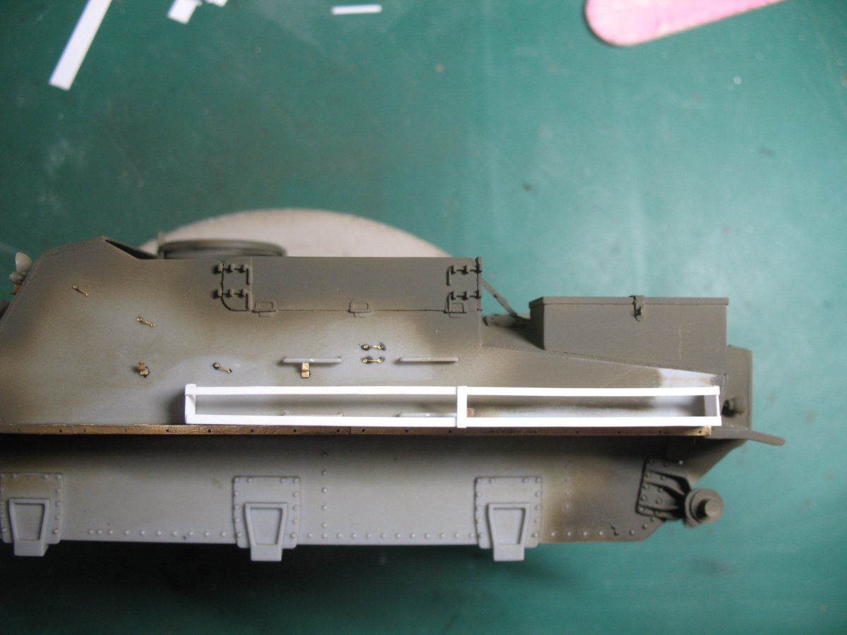

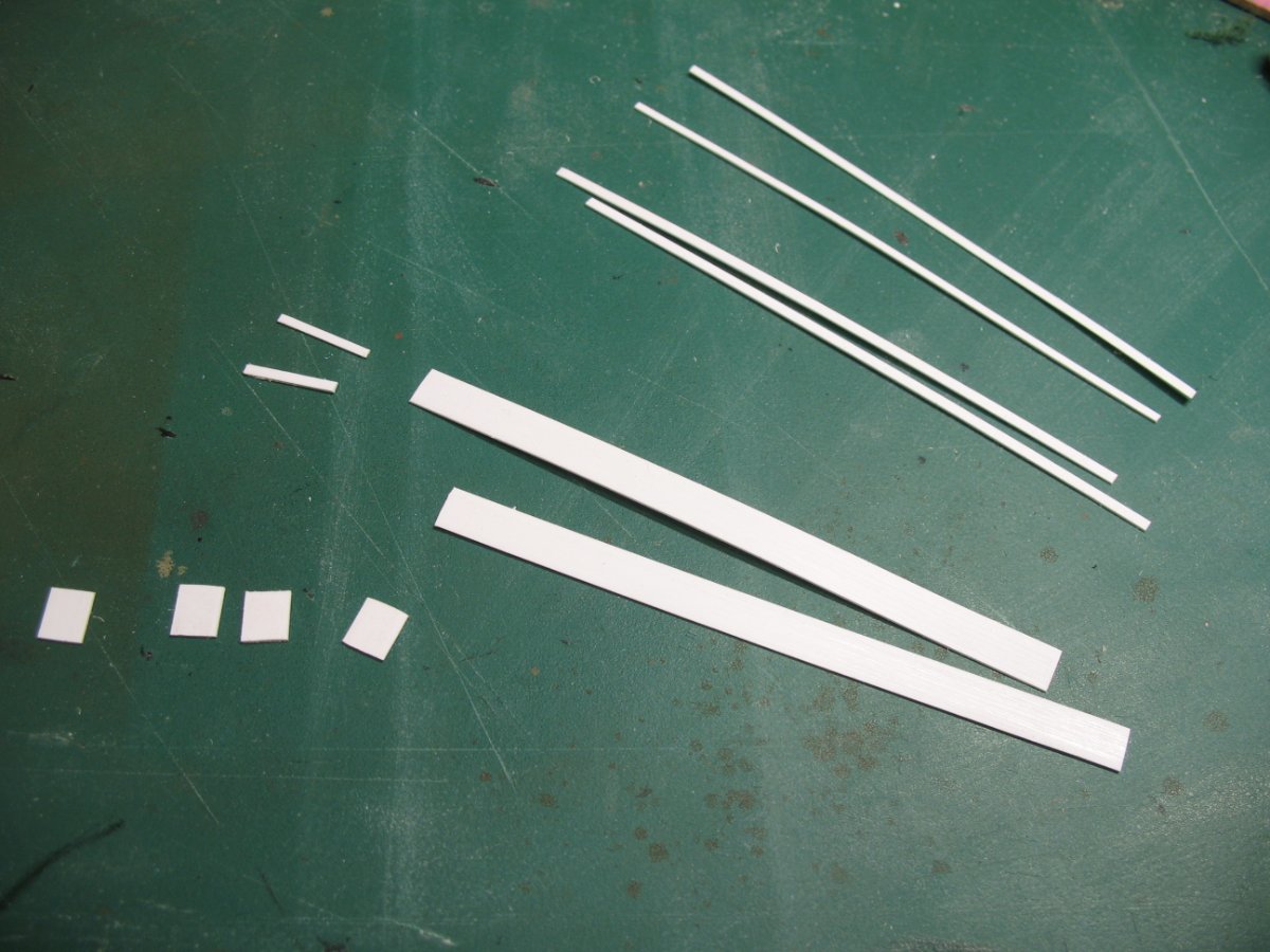

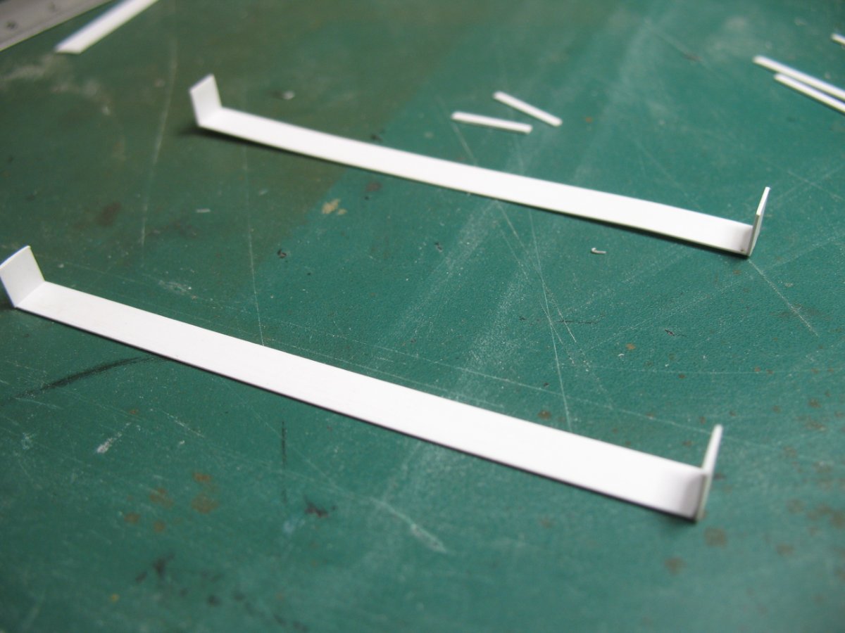

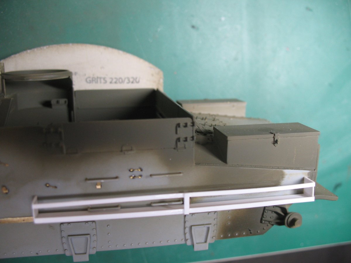

Lipstein Napisano Środa o 21:08 Autor Share Napisano Środa o 21:08 Wyrzeźbiłem 1 Cytuj Odnośnik do komentarza Udostępnij na innych stronach More sharing options...
Adams M1A1 Napisano Środa o 21:59 Share Napisano Środa o 21:59 48 minut temu, Lipstein napisał: Wyrzeźbiłem A widzisz dało się , trochę hipsa i profili i wyszło, nawet bez mojego wsparcia ( no wsparcie było bo Ci pomierzyłem ) . Działaj dalej jesteś pod obserwacją. Pozdr. A. Cytuj Odnośnik do komentarza Udostępnij na innych stronach More sharing options...
Lipstein Napisano Czwartek o 06:11 Autor Share Napisano Czwartek o 06:11 Możesz zrobić zdjęcie tej części w celu porównać Tamiye i ten Twój model? Znalazłem trochę zdjęć Halftrackow w necie, rozwiązanie było podobne dla wszystkich wersji tego pojazdu, jeśli to nie problem, oczywiście. No i jeszcze pytanie, czy odcinać te najniższe klamry? Cytuj Odnośnik do komentarza Udostępnij na innych stronach More sharing options...

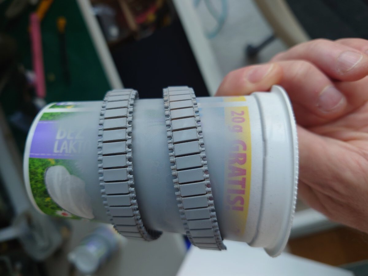

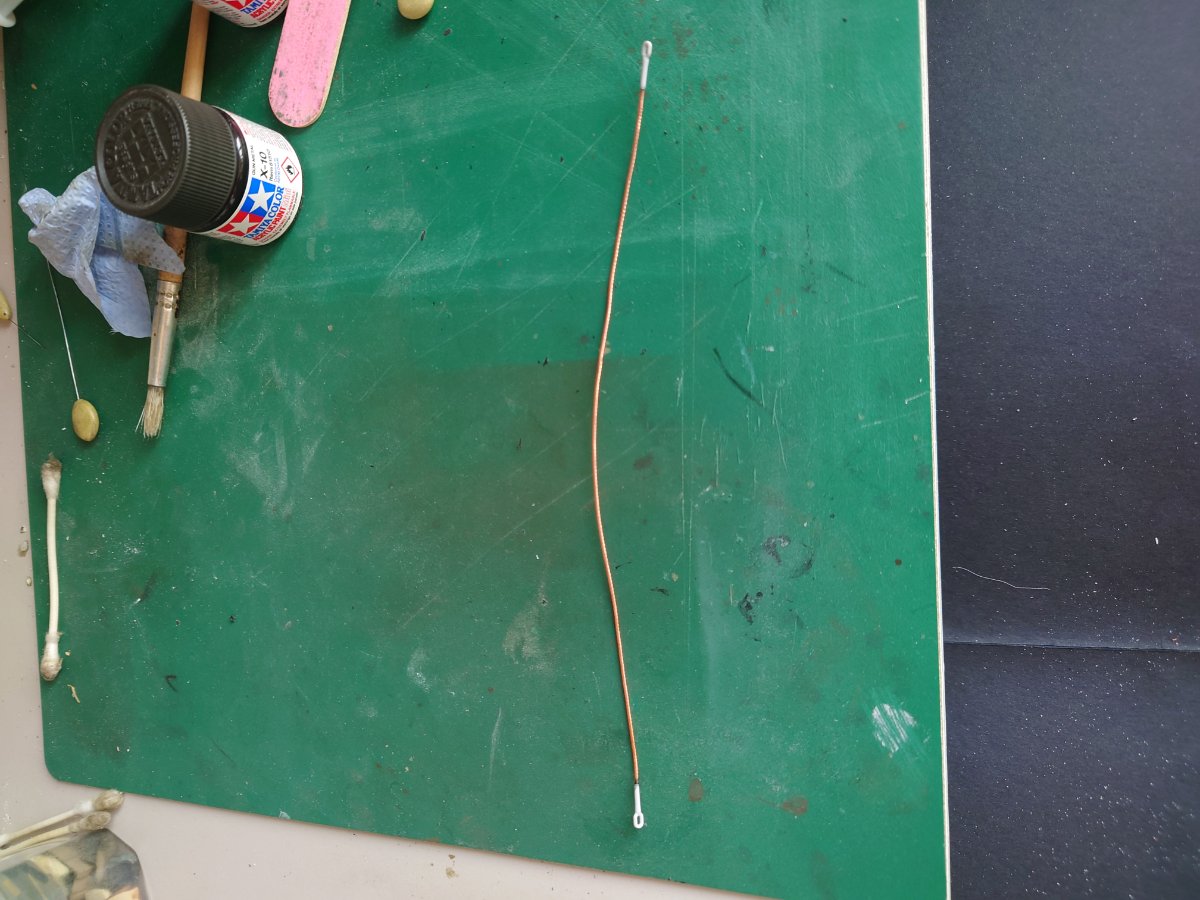

Lipstein Napisano Piątek o 06:21 Autor Share Napisano Piątek o 06:21 (edytowane) Wymyśliłem taki patent na malowanie gąsienic i przestrzeni między ogniwkami Dotarła też linka z Eureki: Edytowane Piątek o 07:38 przez Lipstein 2 Cytuj Odnośnik do komentarza Udostępnij na innych stronach More sharing options...
Popolupo Napisano Piątek o 07:34 Share Napisano Piątek o 07:34 Robię podobnie wykorzystując glizę po rolce papieru. Cytuj Odnośnik do komentarza Udostępnij na innych stronach More sharing options...
Lipstein Napisano Piątek o 07:36 Autor Share Napisano Piątek o 07:36 1 minutę temu, Popolupo napisał: Robię podobnie wykorzystując glizę po rolce papieru. mniejszy przekrój rolki lepszy, i można bez trudu wbić szpilkę celem przymocować gąsienicę, Twój patent lepszy Cytuj Odnośnik do komentarza Udostępnij na innych stronach More sharing options...
