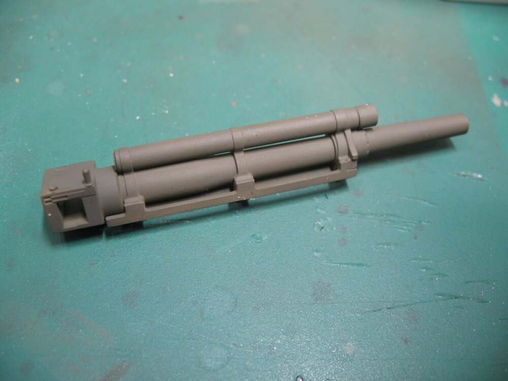

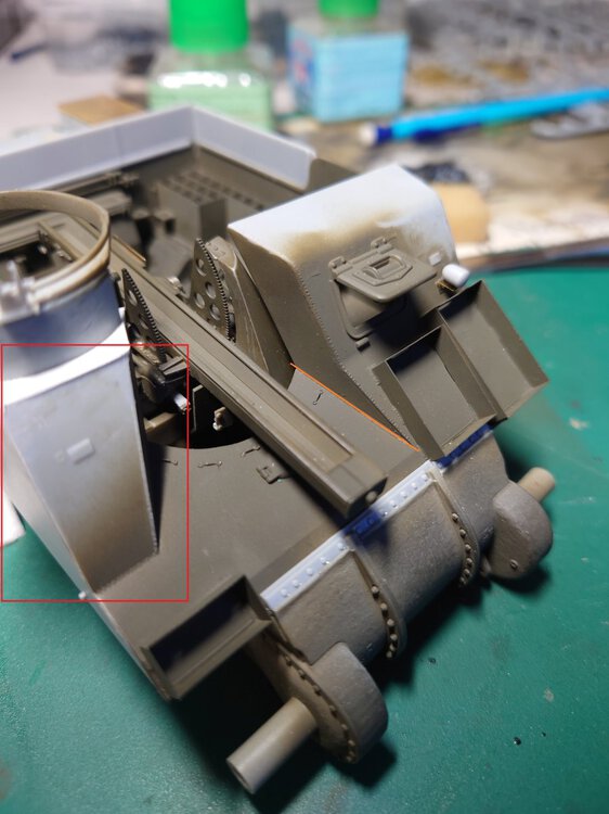

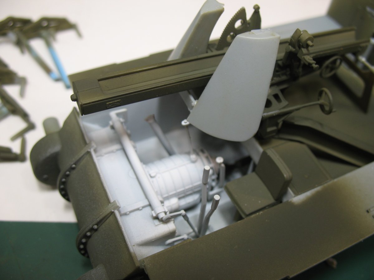

Lipstein Posted January 12 Author Share Posted January 12 (edited) Warsztat odpaliłem jeszcze przed feriami, tylko po 3 latach Model Dragona, metalowa końcówka lufy, blaszki Voyager, MagicTracki ..... Niby wszystko super cacy, ale jak doszedłem do dwuczęściowej osłony mechanizmu podniesienia działa, zalała mnie modelarska krew. Z instrukcji nijak nie mogłem wywnioskować, do którego elementu je przykleić; wpadłem na to po analizie zdjęcia z TOADMAN'S TANK PICTURES i paru godzinach tentegowania w głowie, a żeby ustalić położenie tych 2 części wyciąłem ponad połowę największych części do ustawienia płyty czołowej i dopasowania do niej tego dziadostwa. Działo unieruchomiłem na mur-beton, bo inaczej bym tego nie ustawił, więc pojazd będzie w ustawieniu "marszowym". Kurde, dwa razy zastanawiałem się, którą nogą zadać kres tej mitrędze... Przypadkiem znalazlem fotkę tego pojazdu z bumpercode, nie widać jednak bocznego numeru rejestracyjnego FA to jak przypuszczam Field Artilery, kompania B, numer pojazdu w kompani chyba 7. Pojazd ma podwójny tonaż na Bridge Plate: 25/23??? Od razu walnąłem też babola, bo wnętrze wokół kierowcy pomalowałem na biało, jak na Shermana przystało, a na jednym zdjęciu jest zielono (ale pojazd ma inną tablicę rozdzielczą, niż w modelu Dragona, więc - kto wie?). Podłoga w przedziale bojowym oczywiście Olive Drab Edited January 12 by Lipstein 2 Quote Link to comment Share on other sites More sharing options...

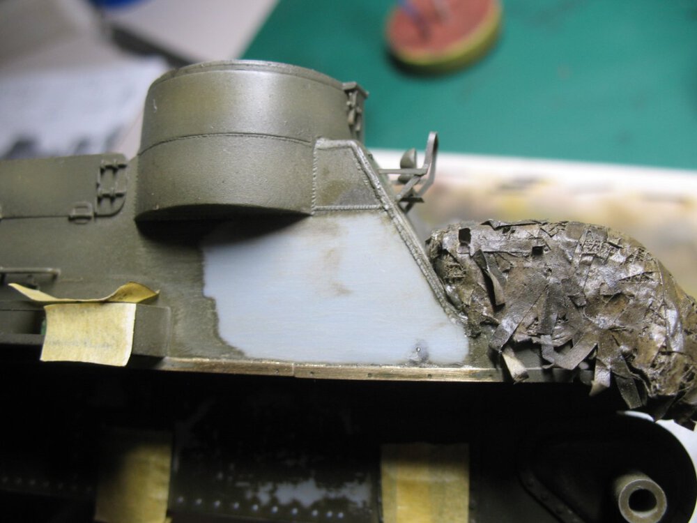

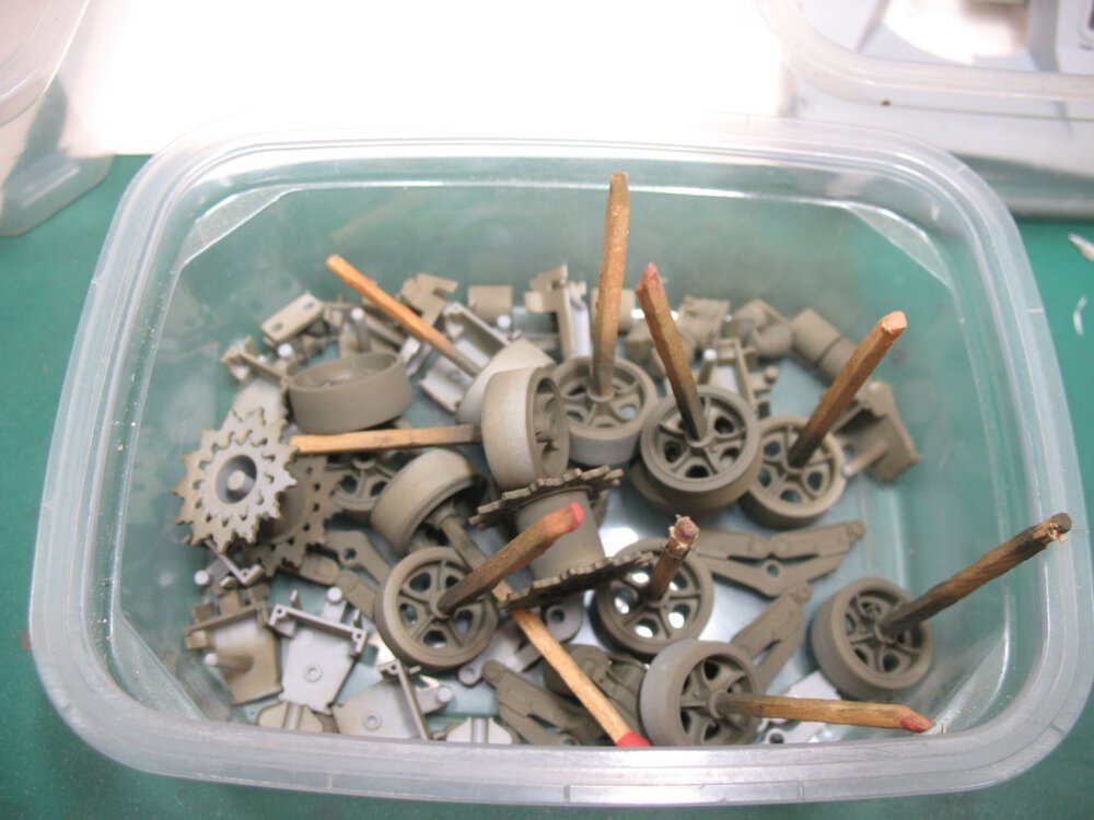

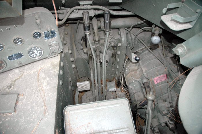

Lipstein Posted January 12 Author Share Posted January 12 Takie tam malunki po 2 wieczorach, kolor to matowa Tamiya XF62 mieszana na oko z białym XF2. Wszystkie miejsca wystawione na płowienie będę później albo rozjaśniał, albo jeszcze rozpylę po całości filtr z olive drab i buff (było to niezbyt upalne, ale jednak lato 1944) Jutro może pomaluję bandaże na kołach i poskładam wszystkie wózki jezdne, strasznie pasowne są te wszystkie części i konieczne są ściski modelarskie. W Italeri takich problemów nie miałem Zastanawiam się, czy nie pozostawić tej transmisji w białym kolorze, tylko ją złoszować na maksa, skoro go z góry pod płytą czołową i osłonami nie było widać (a jak nie było widać, to się to mogło nawet kleić z instrukcją malowania pojazdów US Army) 1 Quote Link to comment Share on other sites More sharing options...

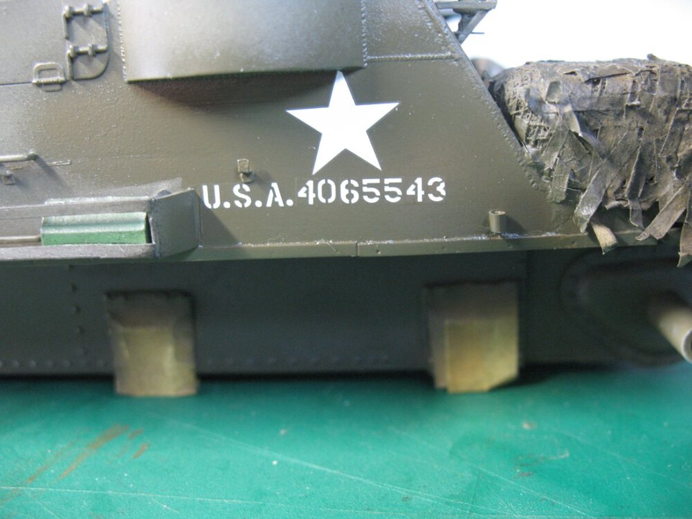

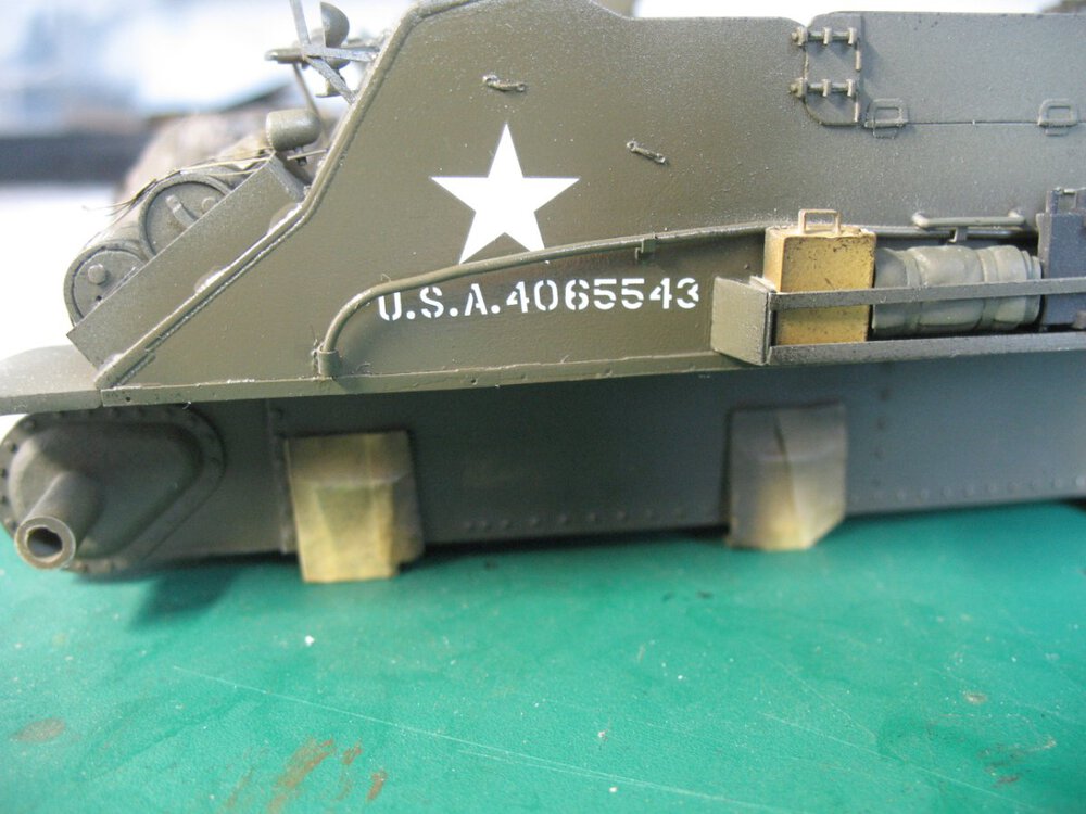

Adams M1A1 Posted January 12 Share Posted January 12 Też tu trafiłem i już obserwuję. Dobrze zidentyfikowałeś ten pojazd ze zdjęcia F lub rzadziej FA to rzeczywiście artyleria , a tak dokładnie jest to siódmy wóz batalionu czyli trzeci w baterii B (w artylerii są baterie, a nie kompanie) 14-ego Batalionu Artylerii Polowej 2-giej Dywizji Pancernej. Klasa nośności mostu (Bridge Plate) jeżeli jest ułamkowa tak jak w tym przypadku oznacza to że pojazd może holować przyczepę wtedy w liczniku jest pokazana masa całego zestawu a w mianowniku holownika, zobacz podobnie masz np. w Dodge'ach czy innych Jeepach holujących rozmaite przyczepy, myślę że rozwiałem Twoje wątpliwości. Z tego zdjęcia można też odczytać numer inwentarzowy US Army napisany drobnym druczkiem na transmisji pod gwiazdą to prawdopodobnie będzie 46570 i myślę że to będzie numer skrócony bez wyznacznika pojazdu, to są te pierwsze cyfry np. Jeep ma z przodu liczbę 20, a GMC CCKW 40-42 , nie pamiętam dokładnie wszystkich, wiem że, to będzie pojazd gąsienicowy nie będący czołgiem, muszę odszukać te zasady wtedy podam Ci dokładnie. Działaj dalej jesteś obserwowany . Pozdr. A. 1 1 Quote Link to comment Share on other sites More sharing options...
Lipstein Posted January 13 Author Share Posted January 13 (edited) Z przodu rejestracji ma być zdaje się "4", a resztę numeru znalazłem w kalkach Star Decals, nr restawu 35C1234, ale chyba z błędem: "USA 4037722", ale ten "dolny" numer w ich zestawie to "45570". Jak zwykle zagwozdka. Co sądzisz Adamsie o białej podłodze? O podwójnej masie w przypadku zestawu na Bridge Plate nie wiedziałem, dzięki za info. I dzięki za odzew! Edited January 13 by Lipstein Quote Link to comment Share on other sites More sharing options...
