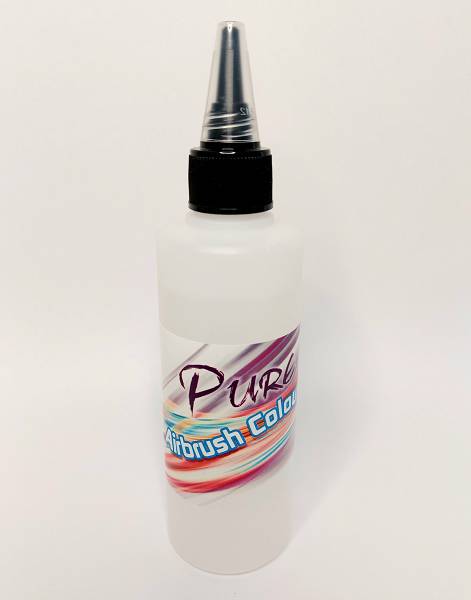

Płyn do usuwania farb Pure 100ml WB mocny
big_20220605-153214.jpg?lm=1654516148
