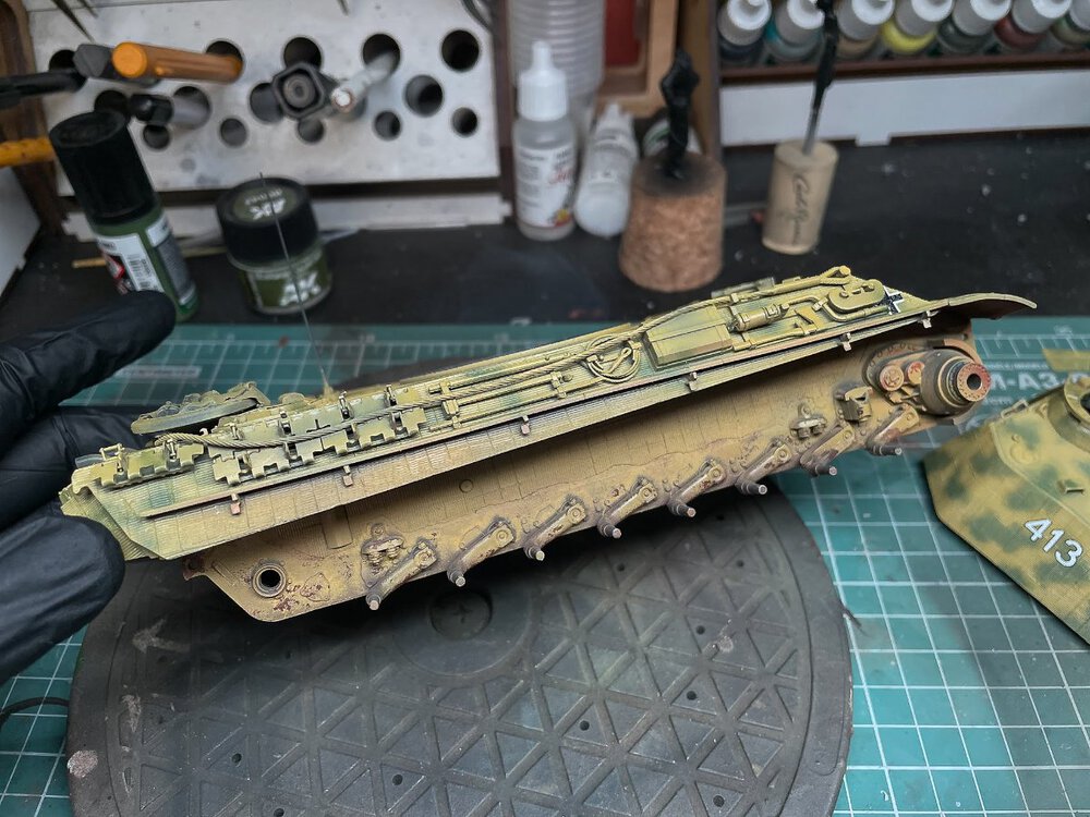

Sebastian76 Napisano 25 Lipca 2023 Autor Napisano 25 Lipca 2023 (edytowane) Drobny update. Wydechy: Na szczęście w zestawie były dodatkowe odlewane osłony - dorobiłem widoczne w oryginale poprzeczki wewnątrz rur. Niestety nie wiem jaka była ich funkcja - być może to po prostu zwykłe wzmocnienie. Wjechały peryskopy i osłona kulowego jarzma karabinu. Zaszpachlowałem otwory (pod górne osłony wydechów), które wcześniej radośnie wywierciłem zanim zdecydowałem się na budowę Pantery 135. :))) Edytowane 25 Lipca 2023 przez Sebastian76 2 Cytuj
Rafał B Napisano 26 Lipca 2023 Napisano 26 Lipca 2023 12 godzin temu, Sebastian76 napisał: ...dorobiłem widoczne w oryginale poprzeczki wewnątrz rur. Niestety nie wiem jaka była ich funkcja - być może to po prostu zwykłe wzmocnienie. Podobno miało to uniemożliwić wrzucanie do wydechu granatów typu "Filipinka". 2 Cytuj
