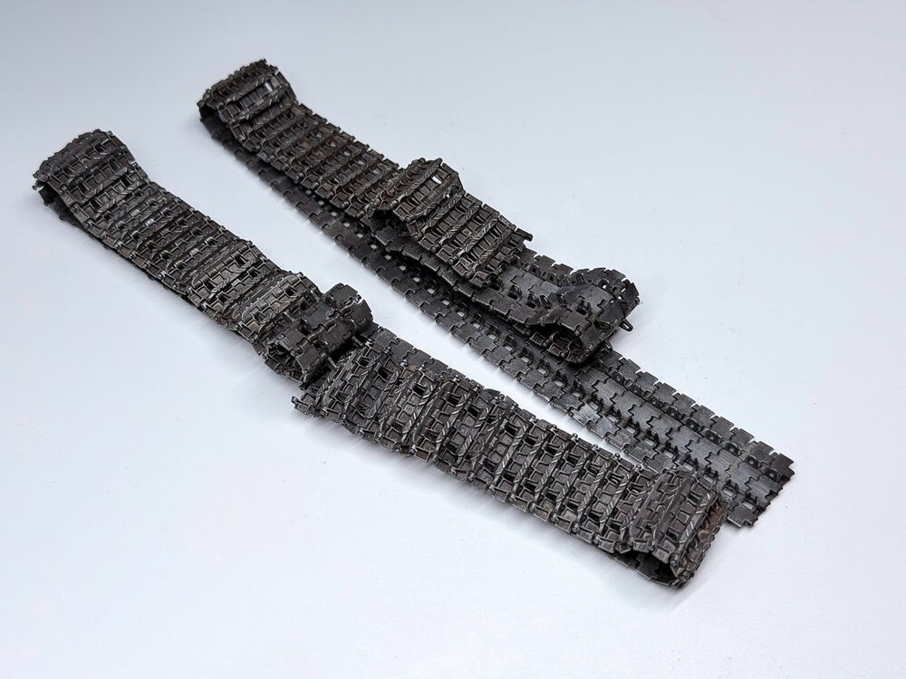

48 minut temu, Sebastian76 napisał:
Gąsienice poskładane.
Miło, szybko i przyjemnie :)
Skoro ma się taki wzornik, to wiadomo że łatwizna 😉

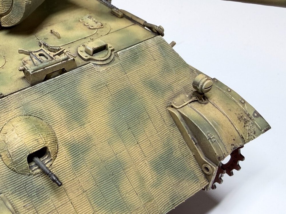

Raport na koniec dnia:
  • Udało się podmienić kratownice kominka (wlotu/wylotu) - nie mogę doszukać się do czego to służyło.
  • M34 z nową lufa na swoim miejscu docelowym :) Jarzmo kulowe działa :)
  • Blaszki czyniące ślepym w postaci otworów zamków pokrywy silnika wraz z ich przesłonami - check!
