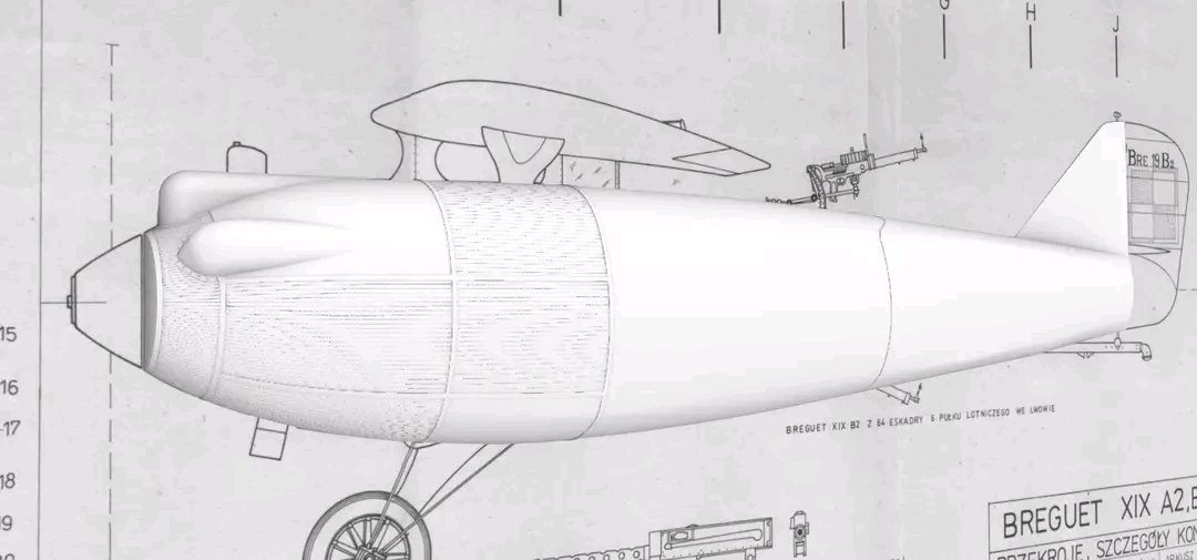

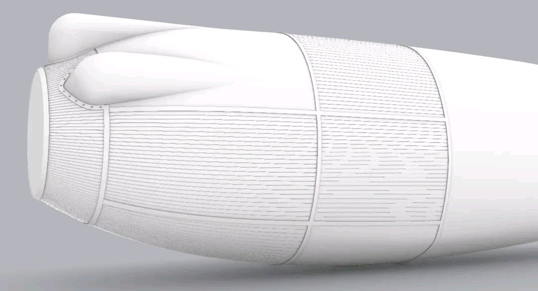

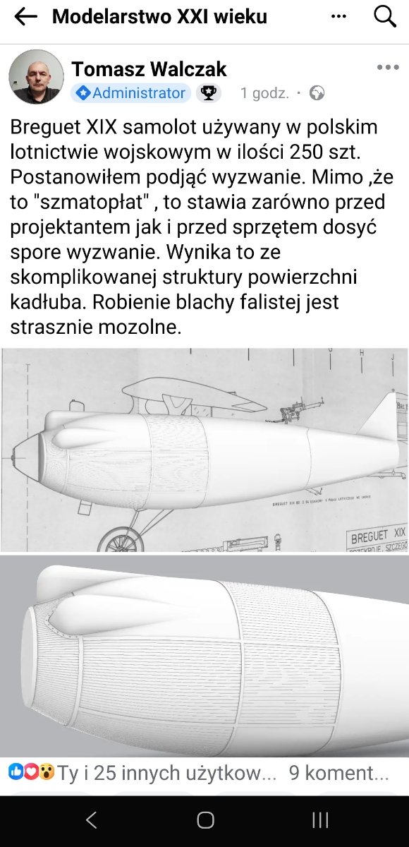

Kolekcjoner WP Napisano 11 Lipca Share Napisano 11 Lipca Moje modelarskie marzenie właśnie się spełnia!!! B R E G U E T X I X Cytuj Odnośnik do komentarza Udostępnij na innych stronach More sharing options...
Qz9 Napisano 11 Lipca Share Napisano 11 Lipca I znowu to samo...wiem marudzę. co ma wspólnego z Breguetem to co widać na rysunkach projektu poza kształtem? Jaka blacha falista? Na stronie muz lotu jest cały katalog czesci, mozna bez problemu zrobić takiego że poleci 1 1 Cytuj Odnośnik do komentarza Udostępnij na innych stronach More sharing options...

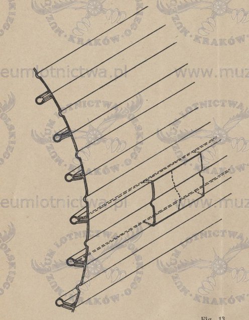

Wymysl Napisano 11 Lipca Share Napisano 11 Lipca 22 minuty temu, Qz9 napisał: I znowu to samo...wiem marudzę. co ma wspólnego z Breguetem to co widać na rysunkach projektu poza kształtem? Jaka blacha falista? Na stronie muz lotu jest cały katalog czesci, mozna bez problemu zrobić takiego że poleci Czym on był pokryty? Duralowymi listewkami? Cytuj Odnośnik do komentarza Udostępnij na innych stronach More sharing options...
Qz9 Napisano 11 Lipca Share Napisano 11 Lipca (edytowane) Blacha duralowa z przetłoczeniami które pozwalały się zaginać na wypukłościach. Trochę coś w stylu bigowania papieru w modelach kartonowych. Płytkie rowki „U” A cale pokrycie w postaci paneli mocowanych do szkieletu na narożnikach były charakterystyczne zamki z okrągłą podkładką widoczne na zdjęciach i opisane w instrukcji. Edytowane 11 Lipca przez Qz9 1 Cytuj Odnośnik do komentarza Udostępnij na innych stronach More sharing options...
BRAVO112 Napisano 12 Lipca Share Napisano 12 Lipca 18 godzin temu, Qz9 napisał: bigowania "bigowania"czyli zaginania... Cytuj Odnośnik do komentarza Udostępnij na innych stronach More sharing options...
Qz9 Napisano 12 Lipca Share Napisano 12 Lipca (edytowane) 10 godzin temu, BRAVO112 napisał: "bigowania"czyli zaginania... Wytłaczania rowka, żeby potem zrobić co się z tym chce https://pl.wikipedia.org/wiki/Bigowanie chociaż pewnie tłoczenie takich rowków równolegle w arkuszu materiału ma swoją nazwę. Taka dziwaczna konstrukcja ze spinaniem pasów poszycia od spodu. W sumie Wymysł miał rację jak pisał, że z duralowych kistewek robiony Edytowane 12 Lipca przez Qz9 Cytuj Odnośnik do komentarza Udostępnij na innych stronach More sharing options...

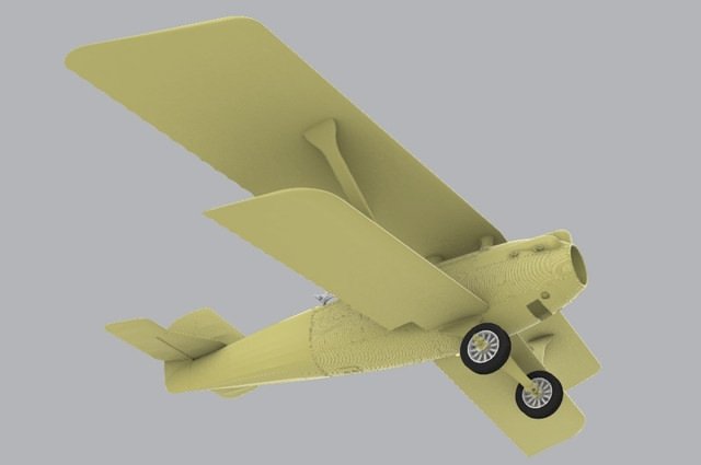

Cypis Napisano 7 Września Share Napisano 7 Września Pojawiło się trochę renderów , model będzie drukowany w skalach 1/32 , 1/48 i 1/72 2 Cytuj Odnośnik do komentarza Udostępnij na innych stronach More sharing options...
