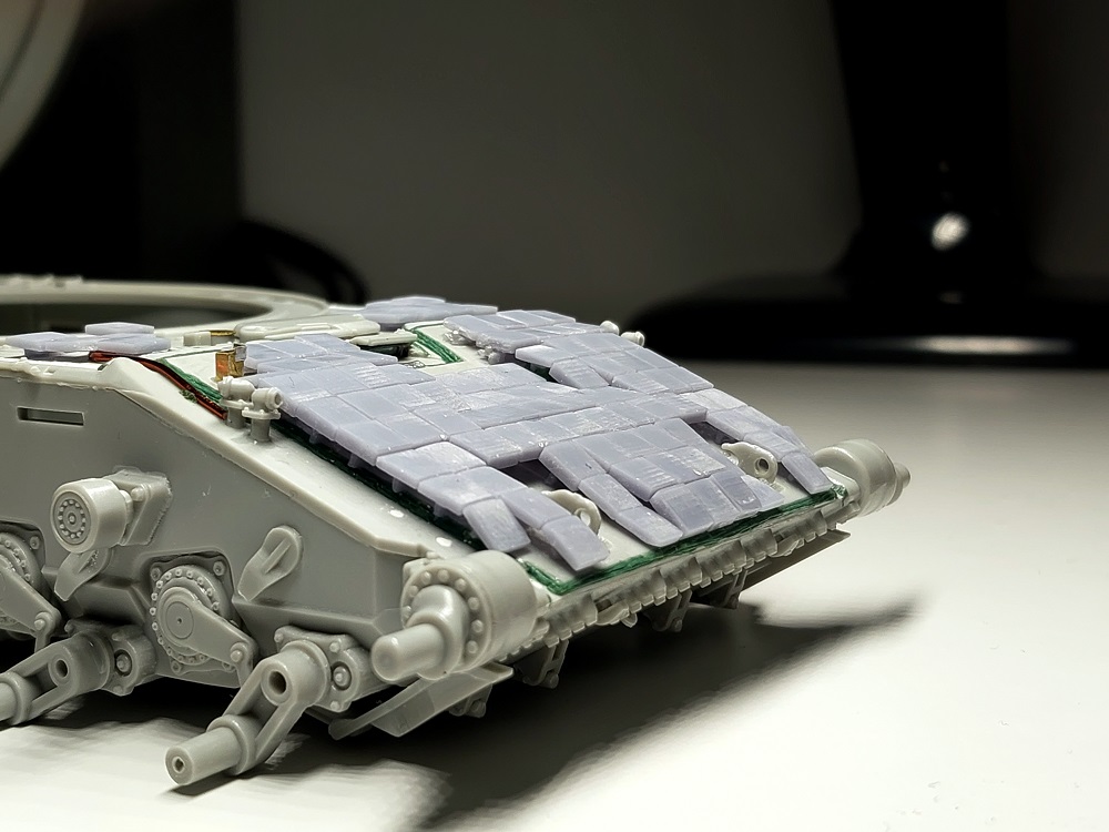

FAHR Napisano 23 Maja 2024 Share Napisano 23 Maja 2024 (edytowane) TAW czy wieża jest posadowiona bezpośrednio na kadłubie, czy może działałeś coś z jej dołem? Pytam, bo przymierzam się powoli do swojego Twardego ale chyba pożenię konwersję z Das Werk-iem i wieża położona bezpośrednio na kadłub wydaje się haczyć przy obrocie o wystające elementy stropu kadłuba. Edytowane 23 Maja 2024 przez FAHR 1 Cytuj Odnośnik do komentarza Udostępnij na innych stronach More sharing options...
Kapitan_Kurt Napisano 24 Maja 2024 Share Napisano 24 Maja 2024 14 godzin temu, FAHR napisał: TAW czy wieża jest posadowiona bezpośrednio na kadłubie, czy może działałeś coś z jej dołem? Pytam, bo przymierzam się powoli do swojego Twardego ale chyba pożenię konwersję z Das Werk-iem i wieża położona bezpośrednio na kadłub wydaje się haczyć przy obrocie o wystające elementy stropu kadłuba. A sprawdze Ci zaraz, bo mam Amusinga, a to to samo co Das Werk. Z tego co pamiętam, musiałem podciąć od dołu lekko worek jarzma armaty, bo za grubo uformowałem jego fałdę. To spowodowało, że w Trumpeterze już wieża nie haczyła o właz kierowcy. Z tego co pamiętam, to w amusingu ta wieża zaczepiała o wszystko do okoła, z tego względu, że Amusing miał szerszy otwór łożyska wieży. Ale upewnie się i odpisze. 1 1 Cytuj Odnośnik do komentarza Udostępnij na innych stronach More sharing options...
TAW Napisano 24 Maja 2024 Autor Share Napisano 24 Maja 2024 Słońce już na zachodzie, przygoda na warsztacie dobiega końca a Twardy zmierza ku galerii. Dziękuję za nadzór budowlany i zapraszam na odbiór techniczny Godzinę temu, Kapitan_Kurt napisał: Z tego co pamiętam, musiałem podciąć od dołu lekko worek jarzma armaty, bo za grubo uformowałem jego fałdę. To spowodowało, że w Trumpeterze już wieża nie haczyła o właz kierowcy. @FAHRmiałem dokładnie tak samo jak KK napisał powyżej. Wręcz podnosił mi się przez to przód wieży ale po zeszlifowaniu osłony jarzma na równo z dnem wieży nie było potem problemów. Cieszy, że kolejny PT w drodze 1 1 Cytuj Odnośnik do komentarza Udostępnij na innych stronach More sharing options...
Kapitan_Kurt Napisano 24 Maja 2024 Share Napisano 24 Maja 2024 18 godzin temu, FAHR napisał: TAW czy wieża jest posadowiona bezpośrednio na kadłubie, czy może działałeś coś z jej dołem? Pytam, bo przymierzam się powoli do swojego Twardego ale chyba pożenię konwersję z Das Werk-iem i wieża położona bezpośrednio na kadłub wydaje się haczyć przy obrocie o wystające elementy stropu kadłuba. Sprawdziłem. Generalnie tak, wieża fizycznie pasuje i wizualnie nie ma z nią problemów. Natomiast, tak jak pisałem wcześniej otwór w kadłubie amusinga/das werk, jest za duży przez co wieża "lata". Zaczepianie sie powoduje worek jarzma, który od dołu należy przyciąć i wtedy problemy znikną. Wizualnie na długość i szerokość wszystko jest ok. Zalecam do użytku. 1 Cytuj Odnośnik do komentarza Udostępnij na innych stronach More sharing options...
FAHR Napisano 24 Maja 2024 Share Napisano 24 Maja 2024 46 minut temu, Kapitan_Kurt napisał: Sprawdziłem. Generalnie tak, wieża fizycznie pasuje i wizualnie nie ma z nią problemów. Natomiast, tak jak pisałem wcześniej otwór w kadłubie amusinga/das werk, jest za duży przez co wieża "lata". Zaczepianie sie powoduje worek jarzma, który od dołu należy przyciąć i wtedy problemy znikną. Wizualnie na długość i szerokość wszystko jest ok. Zalecam do użytku. No i git. Zapewne dam cienki pasek z plastiku po obwodzie pod spodem wieży, chociaż myślałem żeby zjechać spód do zera i dać dół z Amusinga/ Werka ale tyle roboty... Cytuj Odnośnik do komentarza Udostępnij na innych stronach More sharing options...
Kapitan_Kurt Napisano 24 Maja 2024 Share Napisano 24 Maja 2024 20 minut temu, FAHR napisał: No i git. Zapewne dam cienki pasek z plastiku po obwodzie pod spodem wieży, chociaż myślałem żeby zjechać spód do zera i dać dół z Amusinga/ Werka ale tyle roboty... Oj no, z tym wycinaniem to by była droga przez mękę. Pasek brzmi najrozsądniej. Zawsze też możesz poszerzyć łożysko wieży paskiem tamiya epoxy putty i po przeschnięciu przeszlifowac na gładko. Cytuj Odnośnik do komentarza Udostępnij na innych stronach More sharing options...
TAW Napisano 24 Maja 2024 Autor Share Napisano 24 Maja 2024 Na pocieszenie lub nie... dodam, że wieża z konwersji wpada też w otwór w kadłubie Trumpetera pomimo, że ten otwór trzeba było poszerzać żeby weszła normalna wieża z tego zestawu. Niestety żywica się skurczyła, ale cóż to za problem dla modelu, który ma stać na półce a nie służyć do zabawy. Wystarczy ustawić prawidłowo raz i może stać długi czas. Ale nie tylko wieża jest elementem "styku" konwersji z bazą. Są jeszcze fartuchy boczne, które też się skurczyły w procesie stygnięcia żywicy. W połączeniu z modelem Trumpetera trochę nie dostają do końca (zdjęcia na 1 str. tego warsztatu) ale tragedii nie ma. Nie wiadomo za to jak trzymałoby to wymiary z Amusingiem. Cytuj Odnośnik do komentarza Udostępnij na innych stronach More sharing options...
FAHR Napisano 24 Maja 2024 Share Napisano 24 Maja 2024 17 minut temu, TAW napisał: Na pocieszenie lub nie... dodam, że wieża z konwersji wpada też w otwór w kadłubie Trumpetera pomimo, że ten otwór trzeba było poszerzać żeby weszła normalna wieża z tego zestawu. Niestety żywica się skurczyła, ale cóż to za problem dla modelu, który ma stać na półce a nie służyć do zabawy. Wystarczy ustawić prawidłowo raz i może stać długi czas. Ale nie tylko wieża jest elementem "styku" konwersji z bazą. Są jeszcze fartuchy boczne, które też się skurczyły w procesie stygnięcia żywicy. W połączeniu z modelem Trumpetera trochę nie dostają do końca (zdjęcia na 1 str. tego warsztatu) ale tragedii nie ma. Nie wiadomo za to jak trzymałoby to wymiary z Amusingiem. Przyłożone na sucho do mojego gotowego T-72m z Das Werka fartuchy boczne wypadają dokładnie tak samo, ale to jest najmniejszy problem i IMO zamiast łączyć je z tylnym chlapaczem lepiej wyjdzie docisnąć do przedniego błotnika a tył sztukować. 1 Cytuj Odnośnik do komentarza Udostępnij na innych stronach More sharing options...
FAHR Napisano 17 Czerwca 2024 Share Napisano 17 Czerwca 2024 Coraz większego szacunku do Was panowie nabieram ( choć i tak był duży:)) za równe przyklejenie tych kostek na płycie czołowej. Ja zerwałem je już drugi raz i wytrasowałem sobie staroświecka metodą na płytce plastiku... 1 Cytuj Odnośnik do komentarza Udostępnij na innych stronach More sharing options...

Hannibal06 Napisano 23 Września 2024 Share Napisano 23 Września 2024 Panowie wspaniałe. A macie zdjecia jak mocowane są kostki do pancerza? Cytuj Odnośnik do komentarza Udostępnij na innych stronach More sharing options...
robertmodelarz Napisano 23 Września 2024 Share Napisano 23 Września 2024 2 godziny temu, Hannibal06 napisał: Panowie wspaniałe. A macie zdjecia jak mocowane są kostki do pancerza? 1 Cytuj Odnośnik do komentarza Udostępnij na innych stronach More sharing options...
Hannibal06 Napisano 24 Września 2024 Share Napisano 24 Września 2024 Fantastycznie. Dziękuję. A jak kostki zamontować na kadłubie? Cytuj Odnośnik do komentarza Udostępnij na innych stronach More sharing options...
robertmodelarz Napisano 2 Października 2024 Share Napisano 2 Października 2024 W dniu 24.09.2024 o 17:15, Hannibal06 napisał: Fantastycznie. Dziękuję. A jak kostki zamontować na kadłubie? Nierówno https://2s14.blogspot.com/2016/09/polskie-pancerze-specjalne-cz-i-erawa-12.html https://btvt.info/4ourarticles/erawa/ERAWA.htm Cytuj Odnośnik do komentarza Udostępnij na innych stronach More sharing options...
Hannibal06 Napisano 6 Października 2024 Share Napisano 6 Października 2024 Super. Dziękuję. Mnie chodziło, pytajac o mocowanie kostek na pancerzu o to jak są zamontowane na modelu. Kadłub w modelu ma wklejone coś pod kostki? Czy kostki są bezpośrednio na kadłubie? Cytuj Odnośnik do komentarza Udostępnij na innych stronach More sharing options...
robertmodelarz Napisano 6 Października 2024 Share Napisano 6 Października 2024 (edytowane) 5 godzin temu, Hannibal06 napisał: Super. Dziękuję. Mnie chodziło, pytajac o mocowanie kostek na pancerzu o to jak są zamontowane na modelu. Kadłub w modelu ma wklejone coś pod kostki? Czy kostki są bezpośrednio na kadłubie? Pancerz reaktywny to wydruk 3D, kostki mają swoje mocowania (kątowniki) - widoczne na zdjęciu z wcześniejszego etapu budowy modelu. Edytowane 6 Października 2024 przez robertmodelarz Cytuj Odnośnik do komentarza Udostępnij na innych stronach More sharing options...
