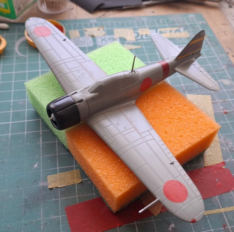

Postanowiłem założyć mój pierwszy warsztat na tej stronie. Mam nadzieje że pomożenie mi rozwiać moje wątpliwości jeśli się takie pojawią. Model Zero postanowiłem wykonać prosto z pudła z wyjątkiem dodatku pasów pilota z zestawu Eduarda.  Model będzie przedstawiał Zero z 7 grudnia 1941 roku Pilotowany przez Lieutenant"a Saburo Shido z lotniskowca Akagi. W tym modelu mam zamiar spróbować zrobić Wash i ślady okopceń z rur wydechowych i działek.  Model będzie częścią małej kolekcji pt. "Atak na Pearl Harbour". W jego skład będą wchodzić właśnie Zero, D3A1 Val który już zamieszczałem na forum, B5N2 Kate, P-36 A oraz P40B Warhawk.
Poniżej zdjęcia z wstępnego wycinania i przygotowania elementów kokpitu do malowania:2.thumb.jpg.f4e38bc54b591db0c74c830e495c0f70.jpg3.thumb.jpg.e3af319e5e6db885b43244c519f5a721.jpg4.thumb.jpg.17d2dae6f319b43ba894ccadf04353e7.jpg5.thumb.jpg.6340a01f36eec7f970aac9e559b6afbb.jpg6.thumb.jpg.c8df9d0a48fd321fbf47964f35c2082c.jpg
I tu zaczynają się pytania. Instrukcja Airfixa podaje że elementy kokpitu powinienem pomalować Humbrolem nr 90.
Z mojego przelicznika wynika że jest to farba Mr Colour C26
Czy pomalowanie kokpitu Zero w tym modelu, który przedstawia samolot z ataku na Pearl Harbour, jest poprawne? Gdy przeglądałem instrukcje na inboxach w sklepie internetowym to w modelu
Zera od Hasegawy kolor kokpitu dla Zero podany był Mr Color C126:
Który z tych kolorów Jest poprawny? A jeśli jest to jakiś inny kolor to jaki?
Druga sprawa to kwestia pomalowania poszycia modelu. Airfix podaje kolor Humbrol 90 czyli Mr Color C26. Czy mogę użyć tego koloru na pomalowanie poszycia modelu czy będzie to błąd i powinienem użyć jakiegoś innego koloru? Z tego co oglądałem Mr. Color oferuje kolor szary specjalnie przeznaczony do malowania samolotów marynarki: Mr.Hobby C035 IJN Gray (Mitsubishi) - (Semi Gloss). Czy będzie on lepszy od C26. Z tego co wiem to C26 nazywa się Duck Egg Green i chyba dobry jest raczej na spodnie powierzchnie myśliwców brytyjskich z II WŚ. Ale jeśli mogę nim pomalować Zero to byłoby fajnie.
Trzecie pytanie. W instrukcji nie podano koloru wnęk i wewnętrznych powierzchni pokryw podwozia. Z informacji które znalazłem wynika że będzie to kolor Mr. Color C57. Czy dla tego konkretnego modelu będzie to dobry kolor czy wczesne Zero miały inaczej malowane wnęki?
I ostatnie pytanie. Czy przedstawiony przeze mnie zestaw pasów może zostać użyty do waloryzacji tego modelu:11.thumb.jpg.631b69926bac55fca38069b699fc954a.jpg

AK 3G ma cały dedykowany zestaw farb.
Wnętrze do Mitsubishi Interior Green.
Warto też pomyśleć o zastąpieniu blaszką Yahu zestawowej "tablicy" zegarów, która jest poprostu jakaś pomyłką.
Z pasów za lepsze uważam te z Yahu.
Kolor wnęk Aotake może mieć dwa odcienie niebieski i zielony metalik. Link do artykułu:
http://www.aviationofjapan.com/2010/02/aotake-part-one.html?m=1
Kolorystykę podaną przez Airfixa radzę pominąć.
Do oszklenia maski Eduarda to rzecz niezbędna.
Ja na zewnętrzne poszycie wybrałem
AK11891 IJN J3 Hai-Iro.

Przy okazji. Ja już kokpit i połówki kadłuba mam złożone w całość.
Kokpit wzbogaciłem blaszkami z Yahu - jeśli mam wybór między Eduardem, a Yahu zawsze wybieram te drugie. Klasa sama w sobie.
Wszystko pasuje do siebie w zasadzie idealnie póki co nie użyłem szpachli.
Zauważyłem też różnice w nr farb. U mnie w instrukcji do wnętrza jest 226. Ja zasadniczo niemal nigdy nie korzystam z propozycji Airfixa.

Zacznijmy od podstaw,  gunzowski C126 średnio pasuje do kokpitu zero , ale od biedy może być.
 Kolor wnęk jest taki sam jak reszta samolotu. Proponuję mieszaninę C60 +C336  może byc w stosunku 50-50%.  bedzie bardzo przybliżony do FS16350.
 Możesz wymieszać 2 słoiczki  bo przyda Ci się ta farba na KATE I VAL.
Najważniejsze zainwestuj w sprzęt , aerograf i sprężarka ułatwi całą zabawę w modelarstwo.
Posted
Przepraszam zaszło małe nieporozumienie. Do kokpitu użyłem koloru AK 11896 IJN M3 (M) Mitsubishi interior green. Nie używałem tego od gunze. Jeśli chodzi o wnęki podwozia to rzeczywiście jak się jeszcze raz przyjrzałem zdjęciom tego Zero z artykułu który zapodał Zaruk mają kolor poszycia. Myślałem że wnęki mają być w kolorze Aotake. Dziękuję za to trafne spostrzeżenie.  Do malowania wnęk i poszycia najpierw spróbuję na modelu próbnym tego koloru z palety AK który polecił mi Sjmport ale również wypróbuję twojej mieszanki Marek K. Wydaje mi się że już jej używałem do Val'a (którego już zrobiłem i do którego jest galeria na forum). Z tego co pamiętam to jak zmieszałem dwie farby od gunze do malowania Val'a to mi się kaszowata powierzchnia robiła. Nie wiem czemu.  A aerograf i kompresor mam tylko nie chciałem go brudzić do malowania drobnicy. Ale przy malowaniu całego samolotu na pewno będę aerografu używał. Skoro i tak w tych Zerach z 1941 wnęki podwozia były malowane tym samym kolorem co poszycie to po co modelarze używają Aotake? Czy chodzi o to że ten kolor który był podkładem widać było po łuszczeniu się koloru właściwego wnęk i ten efekt próbują odtwarzać modelarze czy po prostu pewne wersje Zer miały tylko Aotake nakładany we wnękach od pewnych partii produkcyjnych?

Jest dokładnie jak napisał.  Jakbyś robił A6M2  z Nakajima to wnęki aotake.  Nie rozumiem też podejścia przy malowaniu. Czy to taki duży problem przeczyścić aero ?
Posted (edited)
Mycie aero to nie jest jakiś strasznie wielki problem dla mnie. Po prostu każdy modelarz ma swoje nawyki i przyzwyczajenia no i ja mam tak że drobnicę zazwyczaj maluję z pędzla. Postaram się więcej malować aerkiem.
