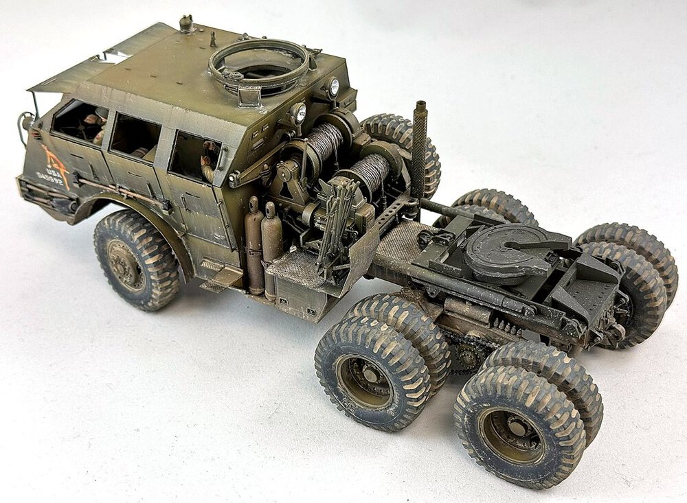

Wybaczcie za tak długi okres przerwy w aktualizacjach tego warsztatu, ale budowa trochę stała. Najpierw skoncentrowałem się na dokończeniu Pz. 38, a następnie byłem na 3 tyg. urlopie - najdłuższym w moim życiu :lol:
Przy Dragonie doszedłem do etapu, gdzie aby dalej budować (poza przyczepą), muszę wymalować wnętrze. Przez te duże okna coś tam będzie widać, więc nie można tego zrobić po łebkach. Dodałem kilka blaszek Eduarda, ale nie wysilałem się też za bardzo. Model jest tak duży, że oko będzie przyciągać zdecydowanie co innego. Do środka wsadzę też 4 zestawowych figurantów co by wypełnili przestrzeń.
Edited by SFModel
Posted
Spora ta krowa, zawsze możesz postawić je obok siebie , te blaszki są w większości na zewnątrz ? Sherman też pasuje

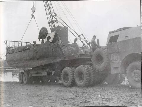

Co do ładunku to idź na całość, co tam jakieś hitlerowskie tanki i samoloty, moim ulubionym zdjęciem pokazującym możliwości amerykańskiej techniki jest to:mrgreen::
DRAGON WAGON ET LCVP
  • Like 4
Posted
I jeszcze do kompletu na dioramę ten dźwig widoczny z tyłu... 😉
  • Haha 2

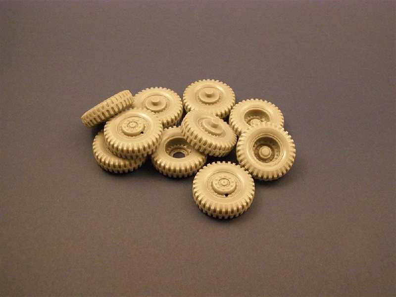

Wiesz Piotrek , prawilnych  kółek do M26 nikt chyba nie robi (DEF) trzeba by coś zmontować (zaadoptować), może Szanowny Właściciel wątku nam te opony zmierzy i wtedy będziem wiedzieć:mrgreen:, bo na moje fałszywe oko to będzie duży rozmiar coś jak koła do M54.Pozdr. A.
Posted
Adam są robione i to przez rodzimego producenta czyli Panzerart, za 121 pln brutto jak opisano na stronie sklepu
Road Wheels For M26 Dragon Wagon Panzer Art RE35-073
Hobbysta
Posted
Hobbysta
Janusz mówmy o rzeczach realnych :mrgreen:. Wszyscy wiemy że kółka Pancerarta są bez ugięcia co jak dla mnie dyskwalifikuje je całkowicie, jako mało realistyczne, tutaj niestety DEF Model bije ich na głowę, zwłaszcza że cenowo wygląda to podobnie. Kółka nie ugięte w/g mnie mogą wystąpić tylko w dwóch wypadkach: kiedy pojazd leży do góry kołami lub na boku, tak  jak ten autobus co nim swojego czasu jechałem do pracy, a teraz mam duuużo czasu na klejenie Urali:mrgreen: ,albo gdy auto wisi w powietrzu np. na podporach jak dźwig czy inny pojazd w nie wyposażony np. radar P19 na ZiL-e 131 czy PRW9 na KrAZ-ie 255B. Właściciela wątku przepraszam za off-a. A tak swoją drogą to ten "Smoczy Wagon' naprawdę mi się podoba a i ta barka LCT by się u mnie w szafie znalazła:D. Działaj dalej jesteś obserwowany:wow:. Pozdr. A.
