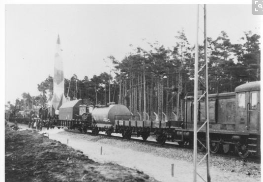

Varjubacsi Posted October 4, 2024 Share Posted October 4, 2024 Hi! Jak w amerykańskich filmach romantycznych, miłość od pierwszego wejrzenia. Po mniej więcej pół roku badań doszedłem do wniosku, że najprawdopodobniej był to pierwotnie francuski skład wagonowy. Od tego momentu było już stosunkowo prosto, rysowałem w Archicadzie i po cięciu laserowym na moim stole leżał duży stos części. W pierwszym etapie wykonano konstrukcję ramową wagonu. Wymodelowałem fabryczny fragment platformy i wykonałem podłogę wagonu. Potem w ramach testu położyłem go na obrotowym stołku, zaczął przypominać to, czego się spodziewałem. Potem w ramach testu położyłem go na obrotowym stołku, zaczął przypominać to, czego się spodziewałem. W kolejnym kroku zaprojektowałem, wyciąłem i zbudowałem ramę nadbudówki. Dostanie również nitowaną osłonę, bo na podstawie zdjęć wygląda, jakby osłona była nitowana, a nie spawana. Pod platformą zrobiono też imitację czołgu, wprawdzie nic nie będzie widać, ale pocieszająca jest świadomość, że to zrobiłem. Jedynym ciemnym punktem, który pozostał podczas moich badań, było to, jak mógł wyglądać układ hamulcowy. Na końcu wagonu widać ręczny siłownik hamulca, tam wisi przewód powietrza, ale ze względu na konstrukcję nie można zamontować tradycyjnego hamulca Knorr-Bremse, nie ma miejsca. Jeśli ktoś zna rozwiązanie proszę o pomoc. 3 Quote Link to comment Share on other sites More sharing options...

PiterATS Posted October 6, 2024 Share Posted October 6, 2024 W dniu 4.10.2024 o 15:26, cieciwa napisał: Pierwsze zdjęcie się nie ładuje.. I jaka to skala? Podbijam- pierwsze zdjęcie dalej się nie ładuje. Fajnie byłoby to poprawić, bo pewnie nie każdy wie co budujesz, no może poza tym że jest to jakiś wagon, z podkreśleniem na "jakiś". Co to właściwie jest? Opancerzony wagon do przewozu paliwa rakietowego, czy jakiś fragment pociągu pancernego? Byłoby miło gdybyś napisał coś więcej, bo warsztat zapowiada się ciekawie. Przynajmniej udało się ustalić jaka to skala... Quote Link to comment Share on other sites More sharing options...
Super Moderator Greif Posted October 6, 2024 Super Moderator Share Posted October 6, 2024 Wagon do przewozu skroplonego tlenu, używany do tankowania zbiorników na przyczepie z której tankowano już bezpośrednio V2 na stanowisku startowym. 3 1 Quote Link to comment Share on other sites More sharing options...
PiterATS Posted October 6, 2024 Share Posted October 6, 2024 (edited) Greif, domyślam się mniej więcej, tylko Internet niewiele też wyjaśnia. Edited October 6, 2024 by PiterATS Quote Link to comment Share on other sites More sharing options...
Varjubacsi Posted October 6, 2024 Author Share Posted October 6, 2024 PiterATS! Wagon ten jest częścią specjalnego zestawu przystosowanego do wystrzelenia rakiety V-2 z platformy przebudowanej SSlmy. Planuję także przygotować SSlm, obecnie trwa zbieranie danych i rysowanie części w Archicadzie. Według mojego znajomego z branży kolejowej hamulce były w rzeczywistości obsługiwane przez dwa oddzielne systemy, za pomocą wspólnego układu pneumatycznego. Ale to tylko teoria. Quote Link to comment Share on other sites More sharing options...
