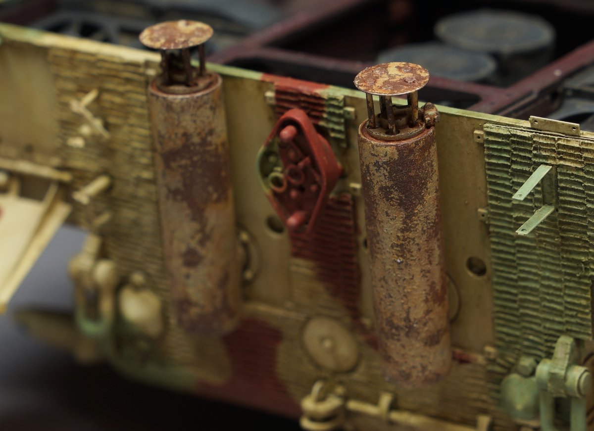

patrykd Napisano 5 Października 2025 Autor Share Napisano 5 Października 2025 Powoli pierwsze etapy weatheringu widoczne. Wydech bez jeszcze okopceń i elementów rozbryzgów oleju, które będą na samym końcu. 7 Cytuj Odnośnik do komentarza Udostępnij na innych stronach More sharing options...

PiterATS Napisano 6 Października 2025 Share Napisano 6 Października 2025 21 godzin temu, patrykd napisał: Wydech bez jeszcze okopceń i elementów rozbryzgów oleju, które będą na samym końcu. Rozbryzgi oleju? Przede wszystkim to nie ruskie czołgowe diesle, które rzeczywiście plują olejem i paliwem Tutaj masz do czynienia z dobrze wyregulowanymi benzyniakami na gaźnikach Solexa, które też same z siebie się nie rozlegulują tak szybko. Kwestia plucia oleju jest też inna- układy wydechowe w rosyjskich czołgach są bardzo krótkie, pozbawione jakiegolowiek tłumika i ustawione w linii poziomej. To bardzo ułatwia wędrówkę niespalonego oleju i paliwa z komór spalania do wylotów wydechów. Natomiast w Tigerze nie dość że rury wydechowe są skierowane do góry, to jeszcze zaopatrzono je w pokaźnych rozmiarów tłumiki. Ciężko więc żeby wydechy pluły. Tak jak to widzę, choć może się mylę. 1 Cytuj Odnośnik do komentarza Udostępnij na innych stronach More sharing options...
patrykd Napisano 6 Października 2025 Autor Share Napisano 6 Października 2025 32 minuty temu, PiterATS napisał: Rozbryzgi oleju? Przede wszystkim to nie ruskie czołgowe diesle, które rzeczywiście plują olejem i paliwem Tutaj masz do czynienia z dobrze wyregulowanymi benzyniakami na gaźnikach Solexa, które też same z siebie się nie rozlegulują tak szybko. Kwestia plucia oleju jest też inna- układy wydechowe w rosyjskich czołgach są bardzo krótkie, pozbawione jakiegolowiek tłumika i ustawione w linii poziomej. To bardzo ułatwia wędrówkę niespalonego oleju i paliwa z komór spalania do wylotów wydechów. Natomiast w Tigerze nie dość że rury wydechowe są skierowane do góry, to jeszcze zaopatrzono je w pokaźnych rozmiarów tłumiki. Ciężko więc żeby wydechy pluły. Tak jak to widzę, choć może się mylę. Ok dziękuję za sluszbą uwagę. Co prawda nie miałem zamiaru robić tu niewiadomo jak dużo tego rozbryzgu, ale po twoich uwagach zrezygnuję z tegi efektu. Cytuj Odnośnik do komentarza Udostępnij na innych stronach More sharing options...
TAW Napisano 6 Października 2025 Share Napisano 6 Października 2025 Cholernie dobrze ta rdza wygląda. Aż się chce po druciankę iść 1 Cytuj Odnośnik do komentarza Udostępnij na innych stronach More sharing options...
