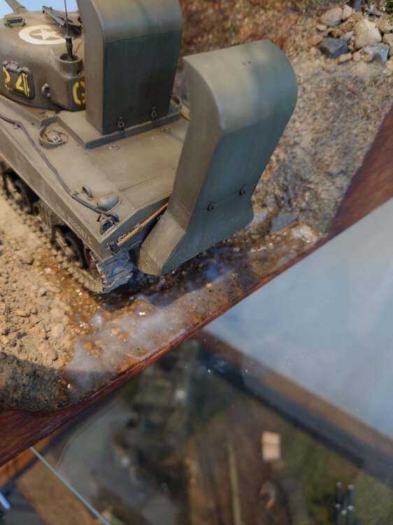

Lipstein Napisano Poniedziałek o 19:27 Autor Share Napisano Poniedziałek o 19:27 Cytuj Odnośnik do komentarza Udostępnij na innych stronach More sharing options...
makinen Napisano Poniedziałek o 19:28 Share Napisano Poniedziałek o 19:28 To guma jest? Brezent jakiś? Ten Twój nosek taki trochę…pomarszczony. Cytuj Odnośnik do komentarza Udostępnij na innych stronach More sharing options...
Lipstein Napisano Poniedziałek o 19:30 Autor Share Napisano Poniedziałek o 19:30 Poza tym zdjęciem nie mam innego materiału poglądowego. Obstawiam, że było to z bawełny lub konopi, grubo tkane i impregnowane, ale nie wiem czym i w jaki sposób, przed czy po uszyciu pokrowca. Cytuj Odnośnik do komentarza Udostępnij na innych stronach More sharing options...
SFModel Napisano Poniedziałek o 19:32 Share Napisano Poniedziałek o 19:32 Raczej staram się nie dawać "złotych rad" innym, ale faktycznie rozjaśnienia ledwo widoczne, czyli na koniec znikną. Twoim problemem jest fakt, że chcesz to zrobić zbyt szybko. Maluj warstwami, jedna po drugiej. Najpierw weź OD i rozcieńcz w proporcji np. 4:1 i potem to zwiększaj aż będziesz mieć bardzo jasny odcień. Ale dodawaj zawsze trochę żółtego, bo inaczej nasycenie kompletnie zniknie. Gdybyś na koniec stracił odcień, zawsze możesz to przefiltrować brązowym kolorem który zmieni kolor na właściwszy. Tak samo robię przy moim Dragon Wagon (póki co wnętrze). Cytuj Odnośnik do komentarza Udostępnij na innych stronach More sharing options...

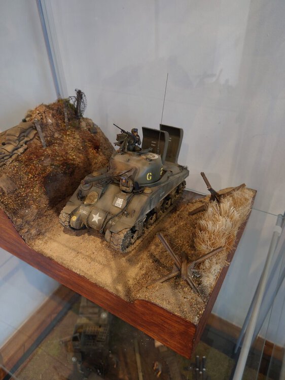

bulik58 Napisano Poniedziałek o 20:48 Share Napisano Poniedziałek o 20:48 5 godzin temu, Lipstein napisał: Lipstein chyba zapomniałeś przyspawać tą boczną płytę do kadłuba , teraz to już chyba po ptokach? Cytuj Odnośnik do komentarza Udostępnij na innych stronach More sharing options...
Lipstein Napisano Wtorek o 07:03 Autor Share Napisano Wtorek o 07:03 (edytowane) Nie, trzeci model będzie z wieżą bez policzka, bez płyt na bokach kadłuba, działo 105mm, z włazem ładowniczego. Na ostatnim zdjęciu słabo to widać, ale dopancerzenia wieży z prawej strony nie ma. Muszę dorobić drugi wentylator na stropie wieży Swoją drogą to wstawiłeś Bulik fajne to drugie zdjęcie: jest deflektor i poziome błotniki, jak do drugiej wersji zawieszenia HVSS, ale kadłub z płytami bocznymi i stara wieża z dwudzielnym włazem, chyba wersja low bustle i zdaje się duże włazy kierowcy i strzelca - hit mix. Edytowane Wtorek o 07:59 przez Lipstein Cytuj Odnośnik do komentarza Udostępnij na innych stronach More sharing options...
kryspacz Napisano Wtorek o 09:23 Share Napisano Wtorek o 09:23 12 godzin temu, bulik58 napisał: Lipstein chyba zapomniałeś przyspawać tą boczną płytę do kadłuba , teraz to już chyba po ptokach? 2 godziny temu, Lipstein napisał: Nie, trzeci model będzie z wieżą bez policzka, bez płyt na bokach kadłuba, działo 105mm, z włazem ładowniczego. Hej, o ile zrozumiałem Bulika, nie chodziło o brak płyty w kolejnym modelu, a o brak spawu na tym, który ją ma? Faktycznie dość późno, ale może da się jeszcze uratować - kupę dobrej roboty włożone w modyfikacje, trochę szkoda zostawić taki podstawowy brak? 1 Cytuj Odnośnik do komentarza Udostępnij na innych stronach More sharing options...
Lipstein Napisano Wtorek o 09:39 Autor Share Napisano Wtorek o 09:39 Najwyraźniej się nie rozumiemy, model z działem 105 nie będzie miał tych płyt, będzie taka konfiguracja: Cytuj Odnośnik do komentarza Udostępnij na innych stronach More sharing options...
bulik58 Napisano Wtorek o 11:28 Share Napisano Wtorek o 11:28 (edytowane) 2 godziny temu, kryspacz napisał: Hej, o ile zrozumiałem Bulika, nie chodziło o brak płyty w kolejnym modelu, a o brak spawu na tym, który ją ma? Tak, to miałem na myśli 1 godzinę temu, Lipstein napisał: Najwyraźniej się nie rozumiemy, model z działem 105 nie będzie miał tych płyt, będzie taka konfiguracja: Dobrze to określiłeś , z jedną różnicą , zarówno kryspacz jak i ja nie napisaliśmy o jaką wersję chodzi. Wrzuciłeś fotkę kadłuba Shermana z dodatkową płytą i do tej fotki odnosi się moja uwaga, a z jakiego modelu ten kadłub pochodzi lub do jakiej wersji dopasujesz to ty już musisz rozstrzygnąć niestety. Dodatkowo dołączyłem fotkę którą sam wrzuciłeś wcześniej. Edytowane Wtorek o 11:30 przez bulik58 Cytuj Odnośnik do komentarza Udostępnij na innych stronach More sharing options...
Lipstein Napisano Wtorek o 12:22 Autor Share Napisano Wtorek o 12:22 Wiem, wiem, mieszam, będę te 3 model jakoś czytelniej podpisywał. Spawów na razie nie będę dorabiał/poprawiał, na razie testuję taką możliwość przy użyciu Miliputa zwilżanego wodą, nie robiłem tego wcześniej. 2 Cytuj Odnośnik do komentarza Udostępnij na innych stronach More sharing options...
