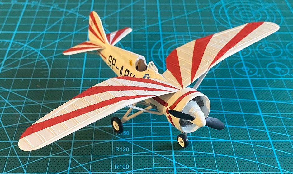

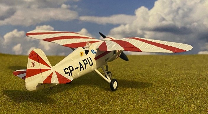

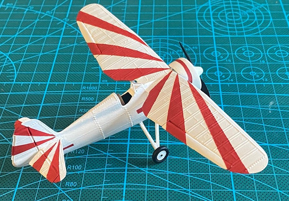

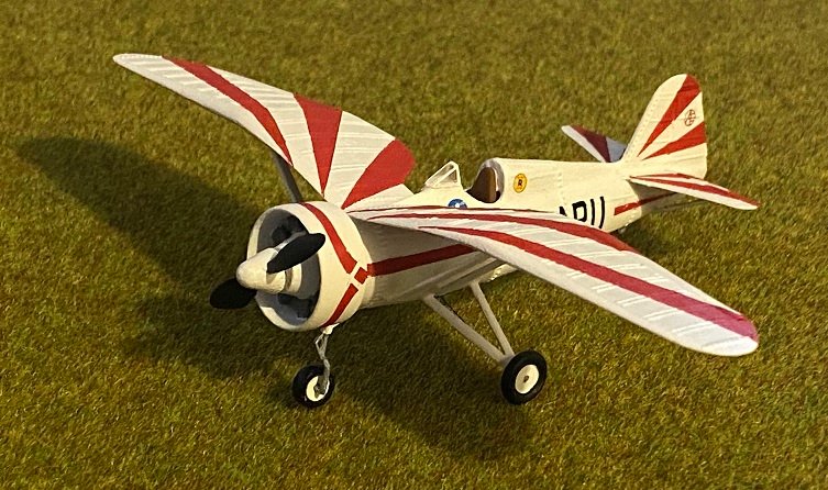

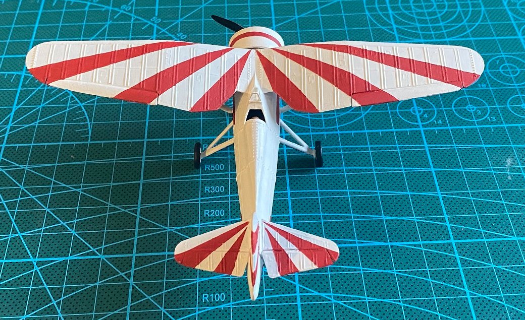

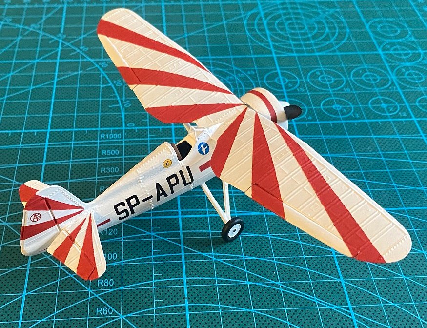

CrazyPillow Napisano 14 Października Autor Share Napisano 14 Października Wyglądałoby to mniej więcej tak. Model skleciłem przez wakacje. Wykonanie średnie, ale potrzebowałem, żeby był biały. Jeśli ktoś z Was ma metodę na to jak położyć (naprawdę) cienką warstwę(prawie) idealnie białej farby, niech da znać. Mnie się chyba średnio udało pędzlem tą H34 położyć. Ale mimo wszystko widać o co w tym "łotifie" chodzi. 3 Cytuj Odnośnik do komentarza Udostępnij na innych stronach More sharing options...
Aleksander z Zalasu Napisano 15 Października Share Napisano 15 Października Pierwsze skojarzenie to zespół pokazowy Biało-czerwone iskry . W zasadzie to było możliwe, by z samolotów które wyszły z linii stworzyć zespół Biało-czerwone jedenastki. Koncepcja what if ciekawa. Niby wszystko ok, typowe, ale przednie kółko .... tworzy ciekawy kontrast do typowych siódemek i jedenastek. Brakuje mi tylko zdjęcia z profilu, które pokazało by koncepcję przedniego podwozia w całej okazałości. 1 Cytuj Odnośnik do komentarza Udostępnij na innych stronach More sharing options...
mig Napisano 15 Października Share Napisano 15 Października Pierwsze skojarzenie to anty kamuflaż na włoskich samolotach. Pomysł ciekawy. Pomalowanie modelu na biało to duże wyzwanie zwłaszcza, że białe farby słabo kryją. Wiatrochron krzywo przyklejony. Cytuj Odnośnik do komentarza Udostępnij na innych stronach More sharing options...
DobreMzimu Napisano 15 Października Share Napisano 15 Października Jeżeli szukasz dziwnych pomysłów to spróbuj zrobić polskie Zveno. Fokker FVII/3m + 2 P11 pod skrzydłami. https://www.mojehobby.pl/products/Zveno-1A-TB-1-I-5.html 1 1 Cytuj Odnośnik do komentarza Udostępnij na innych stronach More sharing options...
Baas ArK Napisano 15 Października Share Napisano 15 Października Ewentualnie Mistela, np. P 11 (pilot) + P 23 (pocisk). 22 godziny temu, CrazyPillow napisał: Jeśli ktoś z Was ma metodę na to jak położyć (naprawdę) cienką warstwę(prawie) idealnie białej farby, niech da znać. Mnie się chyba średnio udało pędzlem tą H34 położyć. Biały słabo kryje ciemne powierzchnie + pędzel i efekt jak u Ciebie. Spróbuj zapodkładować najpierw jasnoszarym i dopiero na to biały. Lepiej kilka cienkich warstw (kładzionych "na krzyż" - raz wzdłuż, raz w poprzek), niż jedna gruba kryjąca "na raz". Wiem, że zestaw jest wiekowy, ale wypadało by nieco bardziej przyłożyć się do obróbki, golenie i zastrzały słabo wyglądają. No i wiatrochron troszkę Ci uciekł: 22 godziny temu, CrazyPillow napisał: 1 Cytuj Odnośnik do komentarza Udostępnij na innych stronach More sharing options...
CrazyPillow Napisano 15 Października Autor Share Napisano 15 Października Dzięki za radę, spróbuję na przyszłość z podkładem i cienkimi warstwami. Co do obróbki to była ok przed malowaniem, ten efekt to niestety nierówności farby w tych miejscach. Wpienia mnie, jak najpierw narobię się przy szlifowaniu czterema kostkami, a potem po malowaniu widzę na zdjęciach taki fakap. Obecnie krawędzie (zastrzały, natarcie i spływy, golenie) maluję tylko lekko zwilżonym pędzlem i od lupą. Jak macie jakiś fajny trik na równe pomalowanie tych lokalizacji, dajcie proszę znać. Choć obawiam się że jedynym rozwiązaniem jest wyjątkowa staranność, żeby żaden nadmiar farby tam się nie gromadził i nierówno nie krzepł. Co do wiatrochronu, faktycha, musiał się finalnie przesunąć. Do szybek używam Contacta Clear Revella. Szybek nie mgli, ale na początku jest rzadki prawie jak woda. Teraz kleję po jakimś czasie od naniesienia, żeby lekko zastygł. Ale ze starymi modelami (ZTS, stare KP) jest ten problem, że szybki są tak dopasowane, że się często w samolot nie mieszczą. Geometria ich nie trzyma we właściwym miejscu, stale trzeba sprawdzać, czy się coś nie przesunęło. Zostawisz dobrze ustawione na noc, to rano niekoniecznie będzie ok. Jak znacie jakiś magiczny klej do szybek, który klei dobrze i w rozsądnym czasie to dajcie proszę info. Cytuj Odnośnik do komentarza Udostępnij na innych stronach More sharing options...

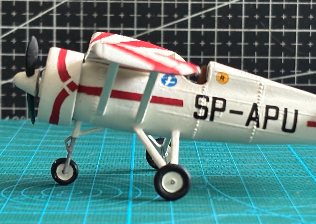

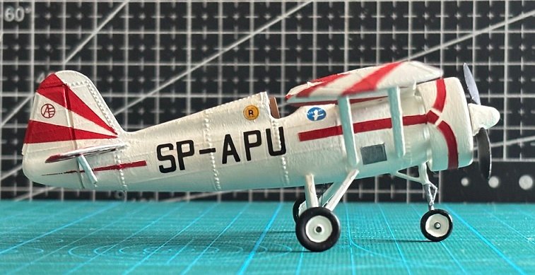

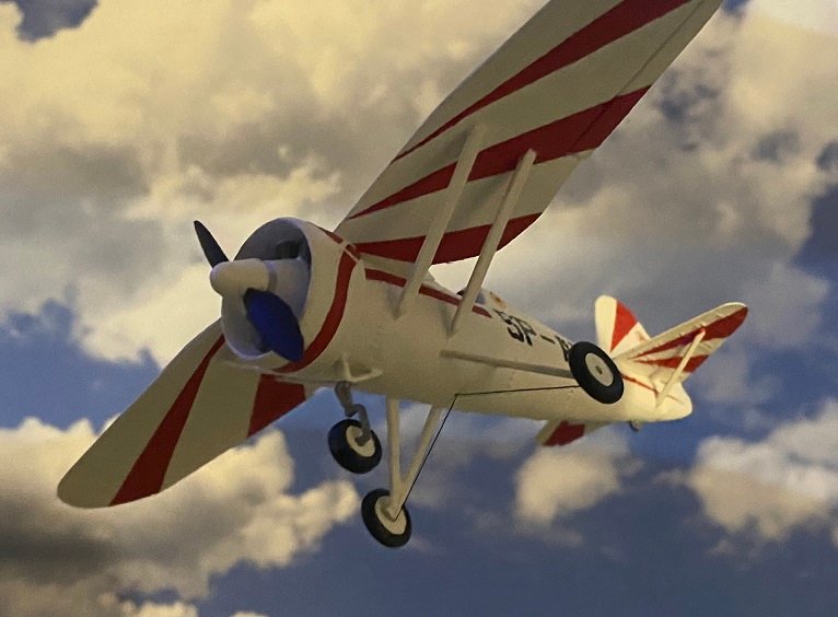

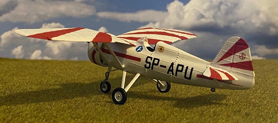

CrazyPillow Napisano Piątek o 21:24 Autor Share Napisano Piątek o 21:24 W dniu 15.10.2025 o 06:15, Aleksander z Zalasu napisał: Pierwsze skojarzenie to zespół pokazowy Biało-czerwone iskry . W zasadzie to było możliwe, by z samolotów które wyszły z linii stworzyć zespół Biało-czerwone jedenastki. Koncepcja what if ciekawa. Niby wszystko ok, typowe, ale przednie kółko .... tworzy ciekawy kontrast do typowych siódemek i jedenastek. Brakuje mi tylko zdjęcia z profilu, które pokazało by koncepcję przedniego podwozia w całej okazałości. Kółko "pożyczone" z Jak-1 ZTSu. Oponka też z Jaka, troszkę podszlifowana, żeby była mniejsza niż te w podwoziu główne. Przednie podwozie oczywiście stałe (podpórka też z Jaka). Podwozie główne wklejone "do tyłu". W widoku bocznym wygląda to tak: (niestety trochę widać "krupy" z białej farby) Cytuj Odnośnik do komentarza Udostępnij na innych stronach More sharing options...

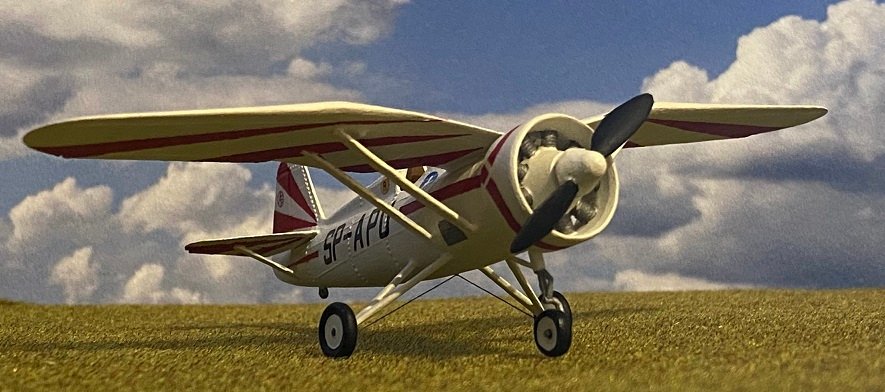

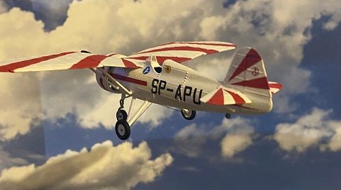

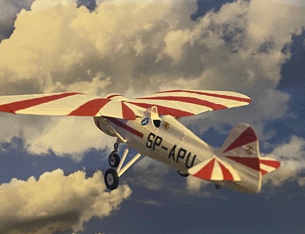

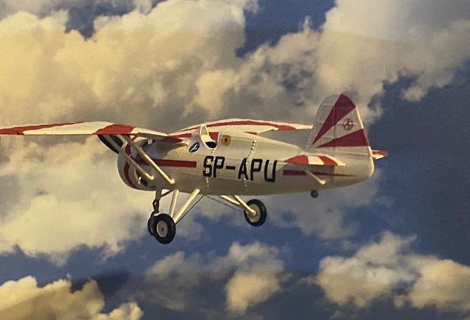

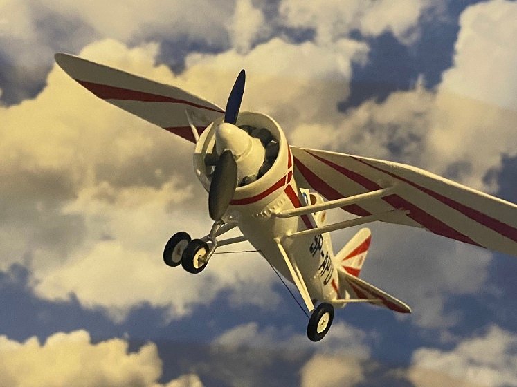

CrazyPillow Napisano 10 godzin temu Autor Share Napisano 10 godzin temu Tak już kończąc ten temat jeszcze parę zdjęć z "oblotu" 1 Cytuj Odnośnik do komentarza Udostępnij na innych stronach More sharing options...
