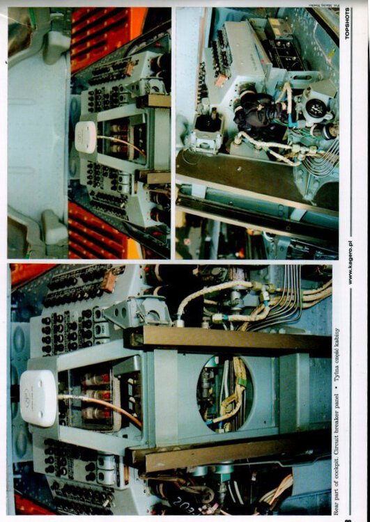

image.thumb.jpeg.3ebd6c2d2c01ce7f1e4201d5ce0c848d.jpegimage.thumb.jpeg.a9f2ed5b99a812e559cf9ff96e2a07d0.jpeg
 a to zdjęcia z Topshots 11066 Kagero, i z Aeroplana  5/6 z 2006 roku
. Chyba na tym pogladowym najlepiej widac
Dzięki za fotę ale co do poglądowego to akurat bym się sprzeczał. Zwróć uwagę że na nim Atena jest na wysokości skrzynki z bezpiecznikami ( zgaduję przeznaczenie bo nie wiem co to za ustrojstwo ) a na zdjęciach jest o wiele wyżej i na wysokości zagłówka.

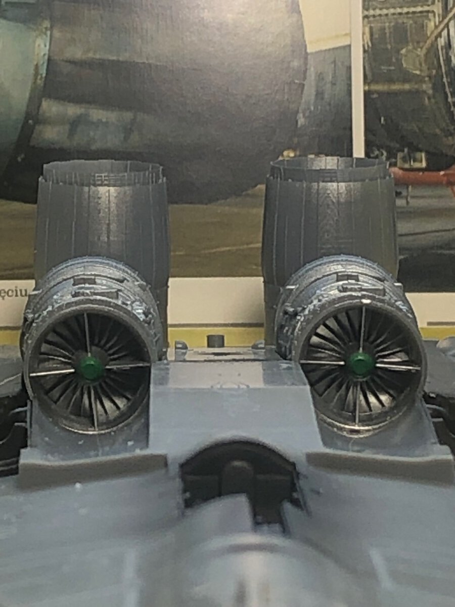

Piękne są te dysze od Res Kit. Polecam każdemu. GWH ma dobrą jakość jeśli idzie o szczegóły ale to jest sztos.
Juz mam cykora przed malowaniem żeby tego nie zepsuć.

Ciut poprawiłem te wloty bo strasznie raził ten fabryczny schodek przed turbiną.
