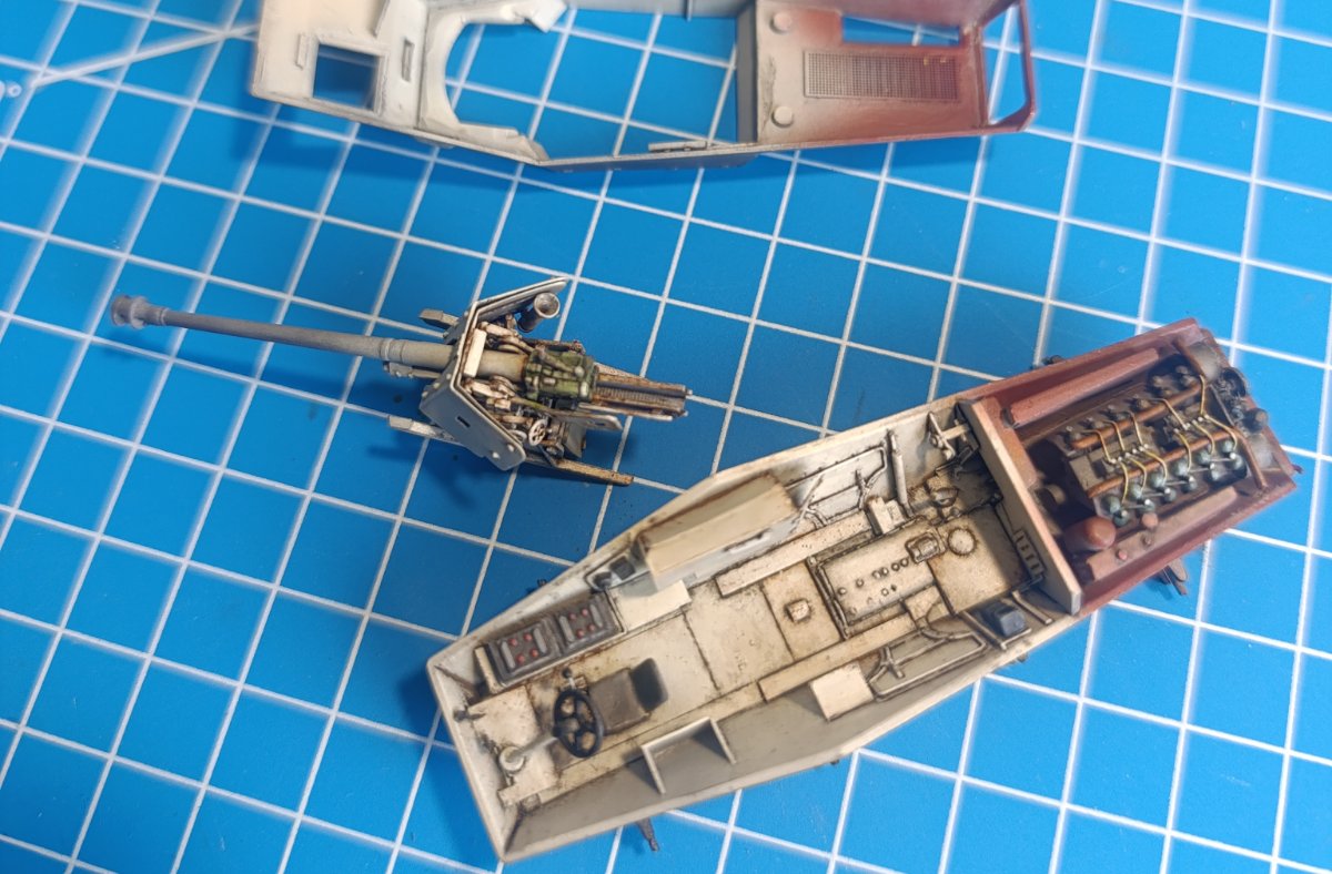

Cześć,

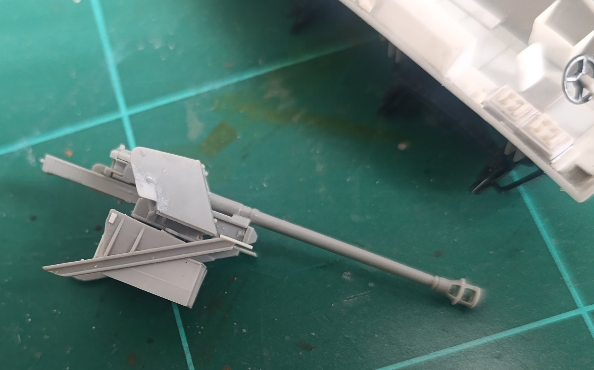

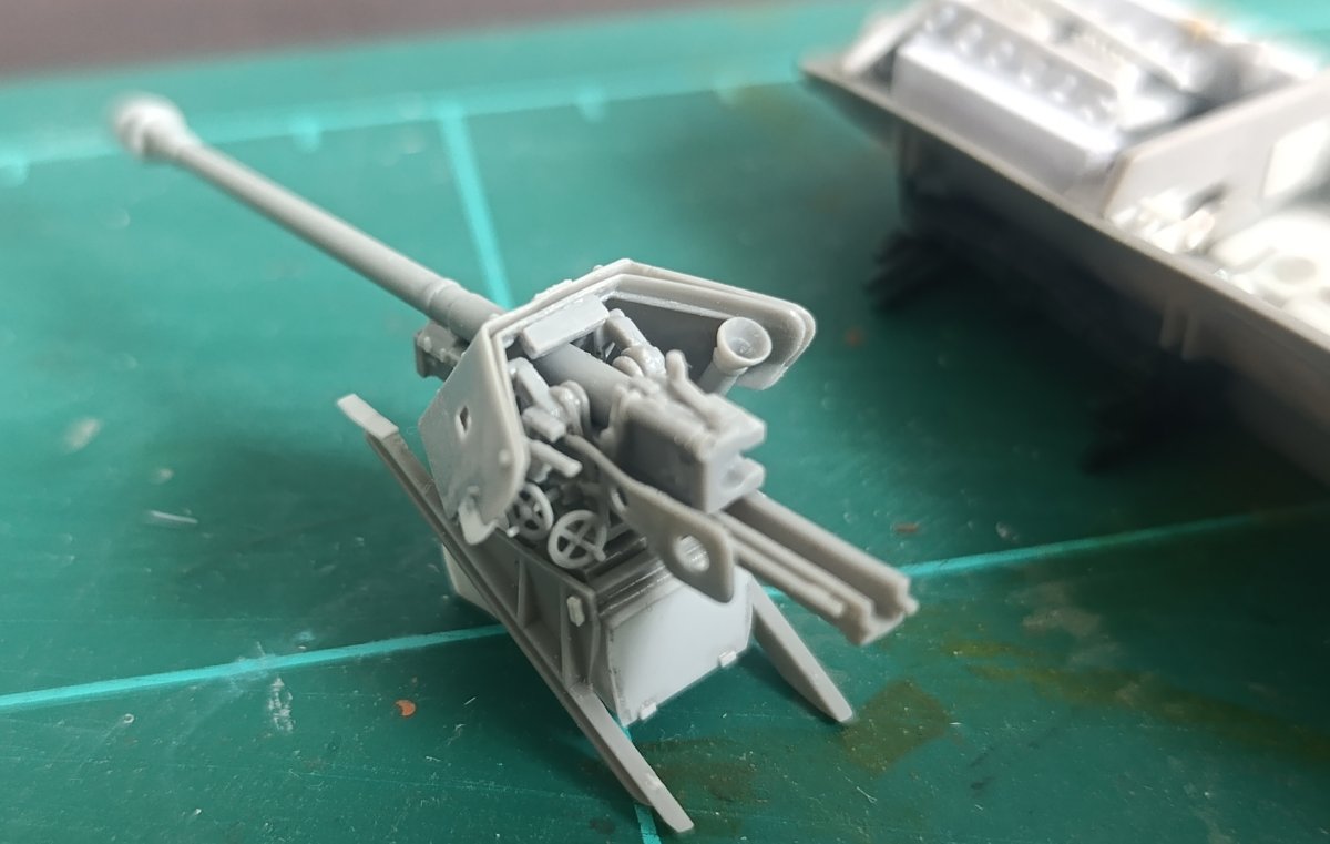

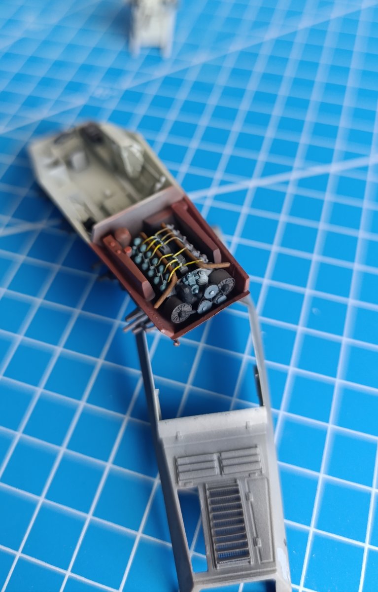

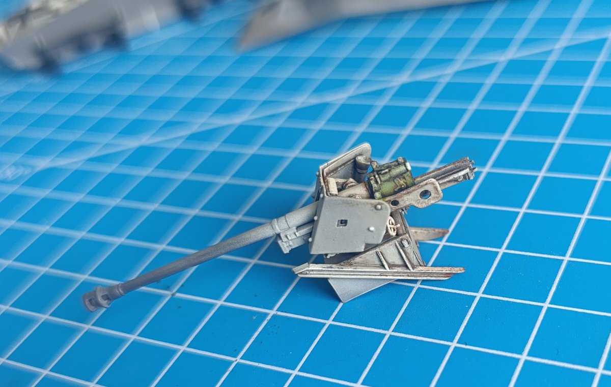

drugą "reanimacją" jaką wrzucam dziś do wątku warsztatowego jest zaczęty kilka lat temu Sdkfz 234/4 "Pakwagen" w skali 1/72 od Rodena. Warsztat zarzuciłem w 2022 roku i postanowiłem go w ramach "wiosennych porządków" wreszcie ukończyć. Ten to naprawdę trudny zawodnik, dużo rzeczy jest na bardzo niskim poziomie, a model jest bardzo wymagający jeśli chce się go zrobić na poziomie. Myslę że z racji uroczej sylwetki da sporą satysfakcję w efekcie finalnym. Z przeróbek i skratch'u......to szkoda gadać ile tego było, przedział bojowy zrobiony od podstaw, imitacja silnika też. Silnik CMK jest dawno niedostępny a i zresztą wg mnie nie byłby wart ceny (jak wiele innych produktów tej marki), więc zrobiłem go sam. Jako że będzie otwarta tylna klapa oraz górna lewa to stosownie do tego przyłożyłem się do detali, poprawiłem też żaluzje. Pak 40 zaadaptowany z Dragona z zestawu 251/22, w zasadzie głównie świetnie zrobione działo bo jego rama jest nieco inna. Działo zestawowe jest fatalnej jakości i od razu je sobie darowałem. Kupiłem lufę toczoną, ale zrezygnowałem wobec jakości tej z dragona.
Koncepcja
Jakaś winietka Niemcy 1945, fotek jest niewiele. Z dodatków to będą świetne druki EMP3D: łuski 75mm,pojemniki na pestki do mg42, pazerfaust no i oczywiście kanistry, które jak i resztę  detali zamocuje scratchowo, blach nie ma do tego modelu, co najwyżej Parta do Stummela, które zresztą posiadam i w przyszłości planuję też 234/3 zrobić. Wnętrze pomaluję na kość słoniową bo czerwone w minii jest zwyczajnie brzydkie, a obie opcje są możliwe. Malowanie na zewnątrz raczej nie zostawia wyboru:)
Do zrobienia zostały w sumie zewnętrzne bambetle (tylko i aż bo jest ich naprawdę sporo) więc najpierw malowanie wnętrza i zamknięcie bryły i potem reszta. Planuję "po drodzę" otworzyć wizjer przedni, bocznych nie planuje bo wg mnie zaburzy to ładną geometrię pojazdu z boku.

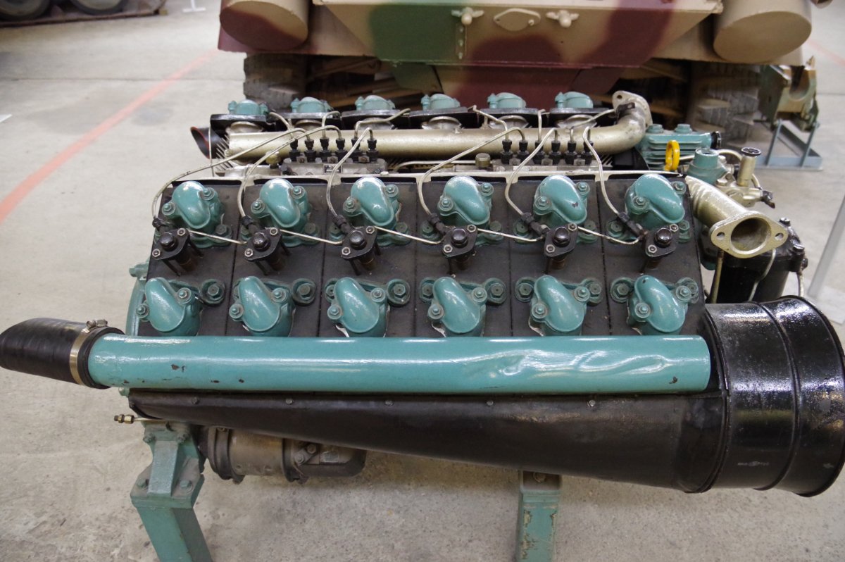

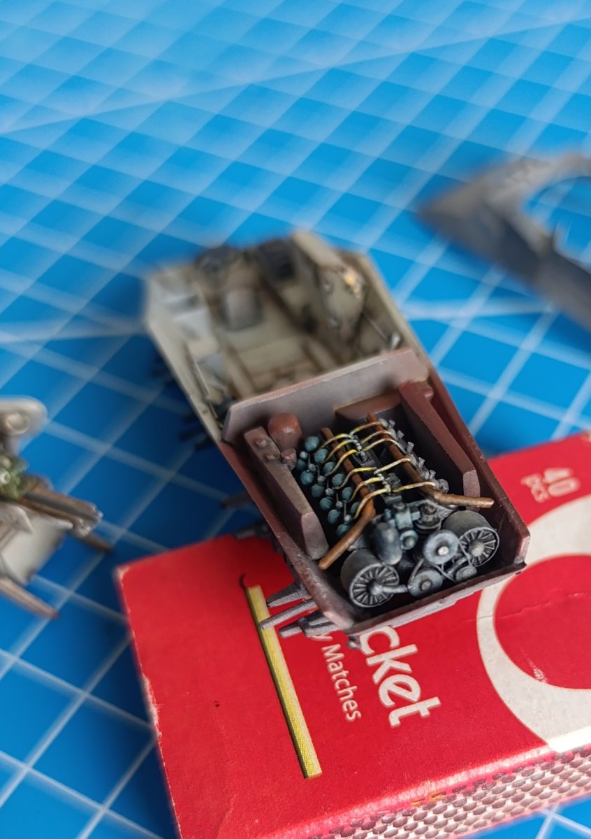

W dniu 5.05.2025 o 17:09, patrykd napisał:
Jak juz dodales silnik to moze kabelki do cewek tez dodaj
To był silnik o zapłonie samoczynnym.
Jeśli "kabelki" to przewody paliwowe.
Ok. Dzieki za sprostowanie. Tak czy siak Tatra silnik do tych kopulek ma doprowadzone przewody.
Edytowane przez patrykd
Jeśli pod pojęciem "kopułki" rozumiesz te większe elementy na głowicy (w dwóch rzędach ), to nie, to są osłony dźwigienek zaworowych. Przewody paliwowe powinny iść od pomp paliwowych wtryskowych usytuowanych pomiędzy cylindrami, do wtryskiwaczy znajdujących się pomiędzy tymi kopułkami.
Edytowane przez Soris
Słuszna uwaga, myślałem o tym, dojdą przewody, z jednej strony gdzie otworzę klapę. Jak je wkleję to wrzucę w lepszej jakości fotkę przed malowaniem
i jeszcze były przewody między nimi, to będzie trudniejsza część:) Ogólnie trudny silnik w 72 do zrobienia, może ktoś zrobi druk 3d kiedyś...
To też instalacja paliwowa, to są przewody odprowadzające nadmiar paliwa, co nie zmienia faktu, że ta wiedza, nie będzie miała raczej wpływu na czekające Cię zadanie...😉

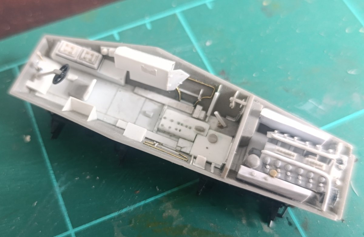

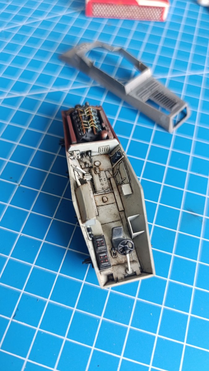

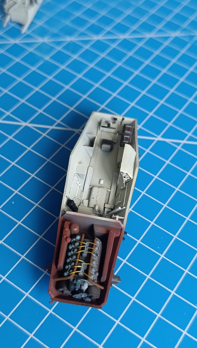

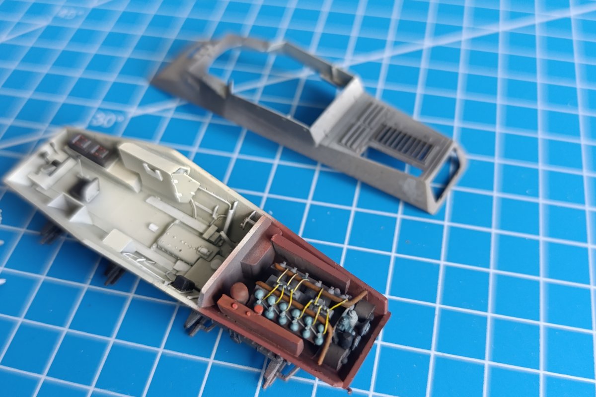

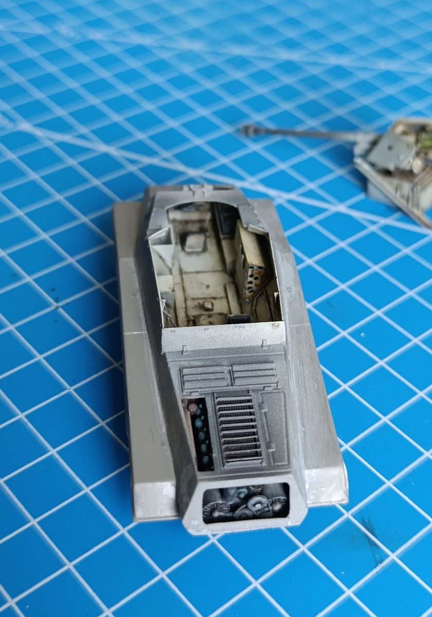

Mała aktualizacja, silnik przeszedł jednak sporo poprawek a zasobnik na amunicję na prawej burcie musiałem nieco przesunąć i  podciąć od góry żeby się zmieścił...model po podkładzie i kolorze bazowym, malunki są w trakcie ale myślę, że teraz już z górki pójdzie. Szybko kończę wnętrze, zamykam i biorę się za resztę. Wbrew pozorom malowanie budy będzie dla mnie chyba najłatwiejszą częścią (z reguły jest odwrotnie) bo opanowałem już kamuflaż do tych pojazdów z racji ukończonego już 234/1 (latki będą z ręki pędzelkiem akrylami).

Widziałem ten silnik w muzeum w Koprzywnicy; robi wrażenie, bo duży.
Opis głosi, że montowali go też w Pz IV, jeśli mnie pamięć nie myli.
25 minut temu, Lipstein napisał:
Lepiej!
Jesteś pewien?
Pzkw IV
Maybach HL 120 TRM
300 PS (221  kW ) Benzynowy
niezdefiniowany
Sd.kfz 234
Tatra 103 dwunastocylindrowy silnik Diesla w ukladzie V
Sd.Kfz.234 Moteur Tatra 103 Falaise :Maquetland.com:: Le monde de la maquetteFull view
6 minut temu, Lipstein napisał:
Pomyliłem pojazdy, silnik widziałem.
Każdy może się pomylić , to drugie nie śmiem zaprzeczyć.
Edytowane przez bulik58

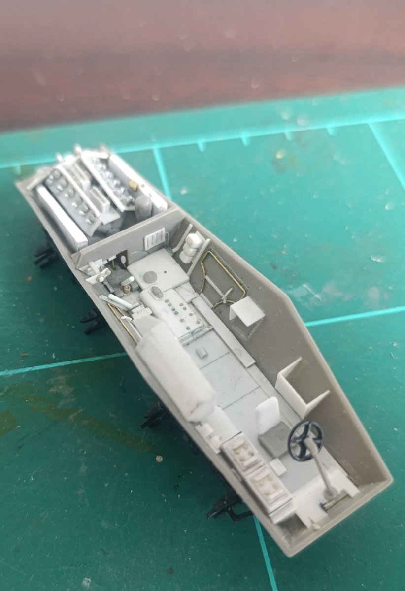

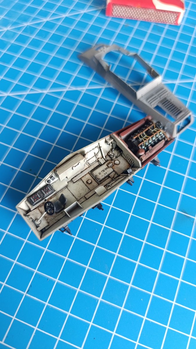

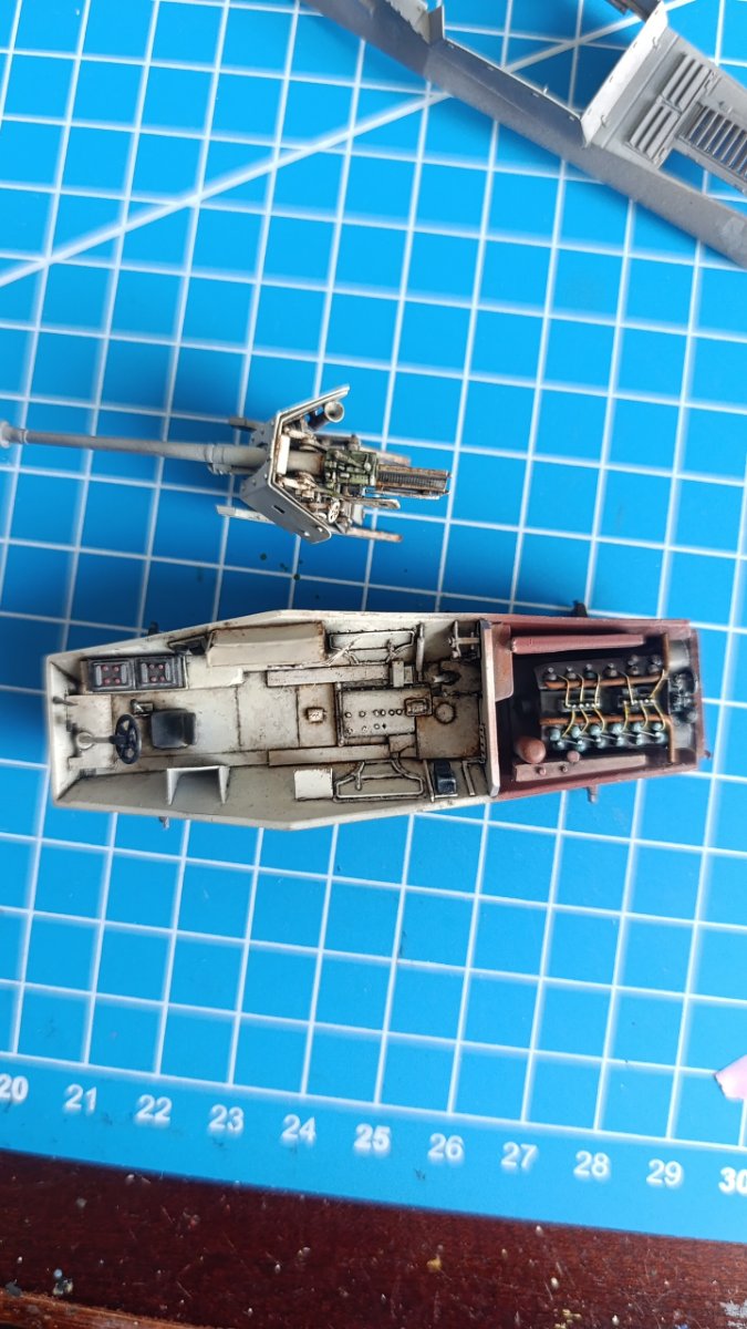

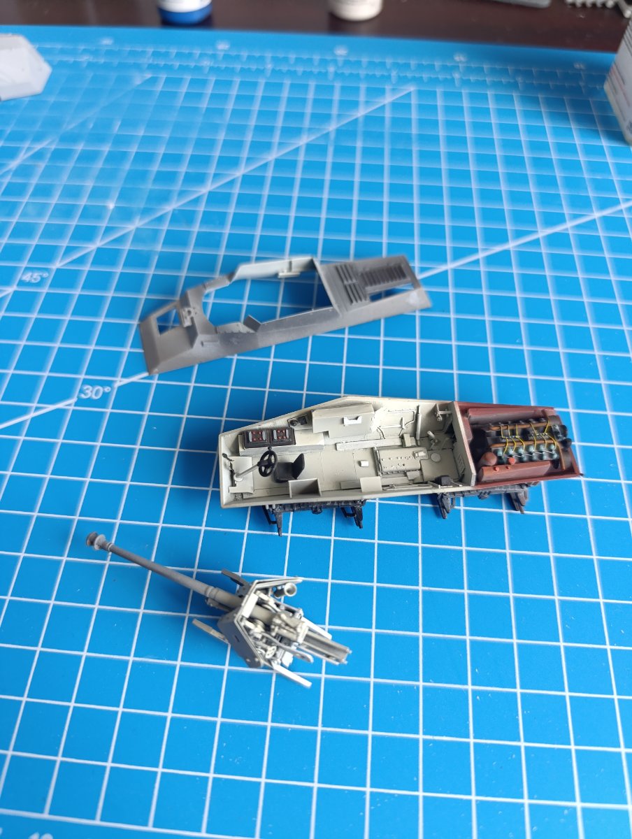

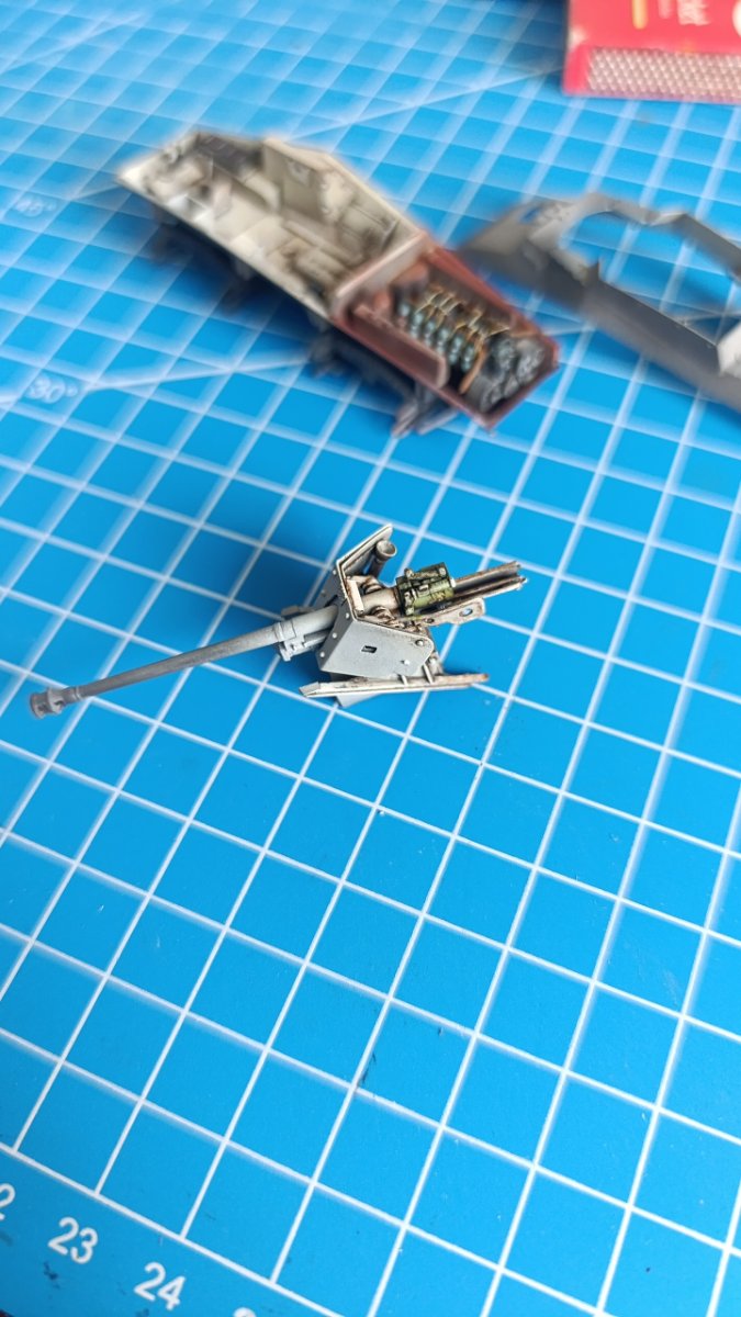

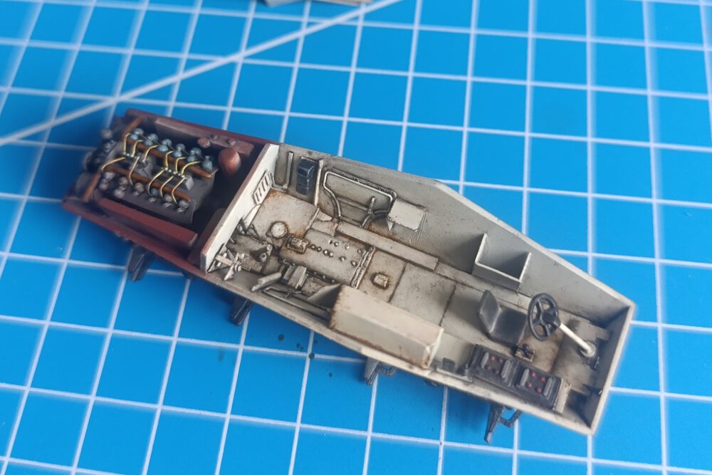

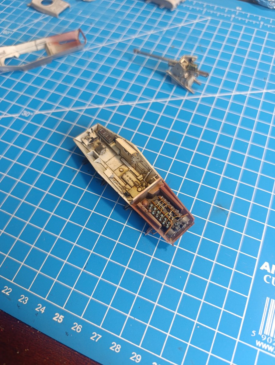

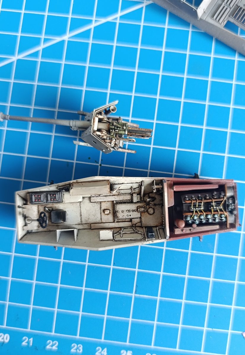

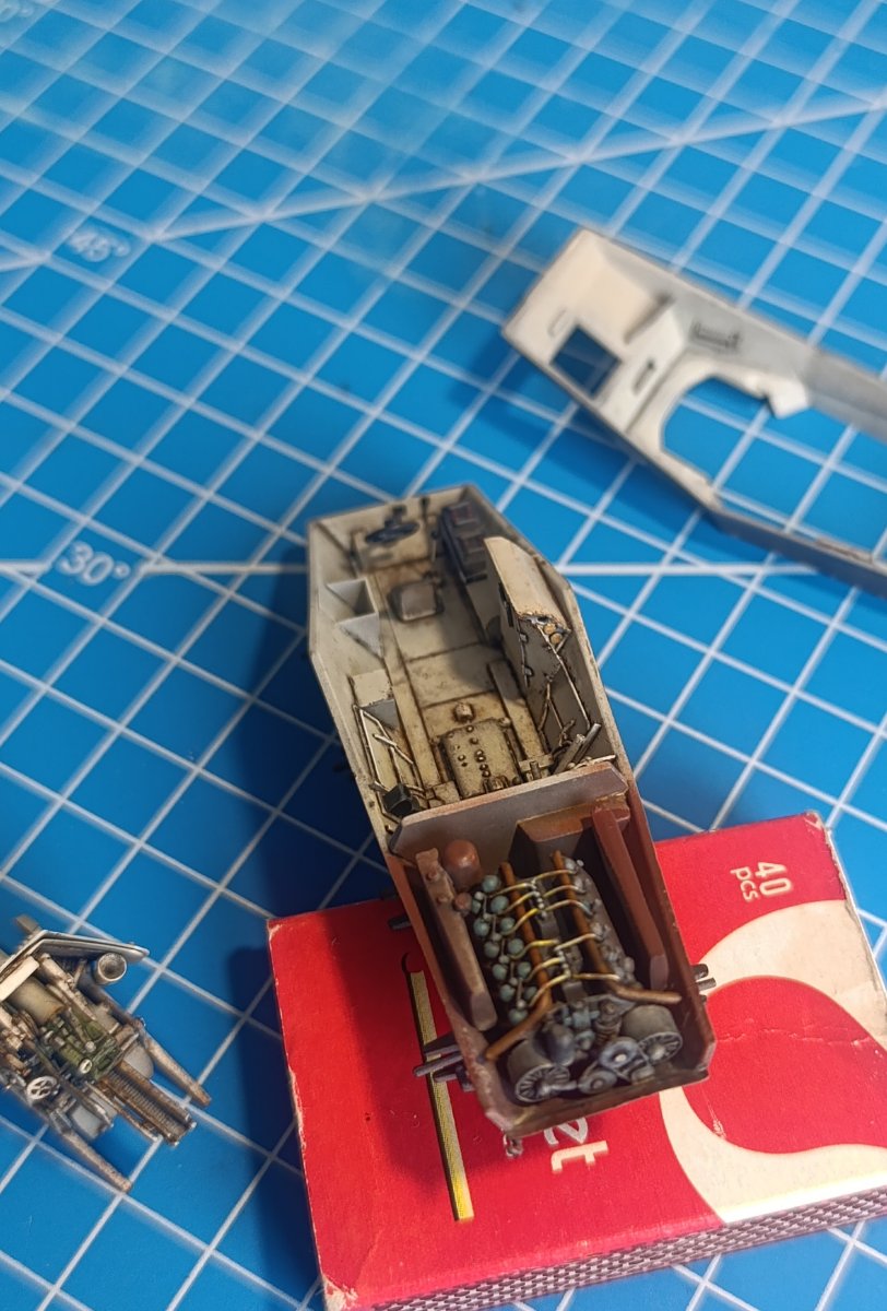

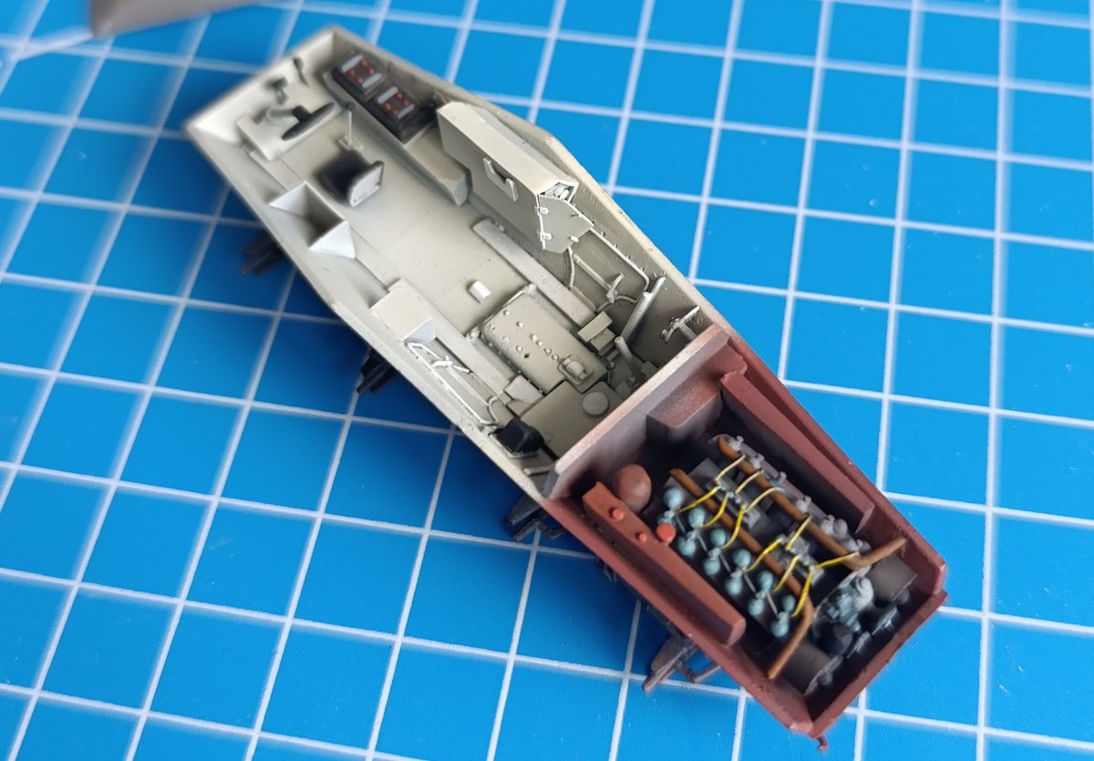

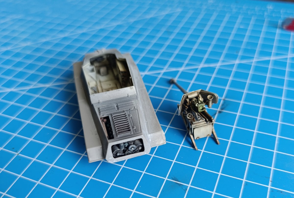

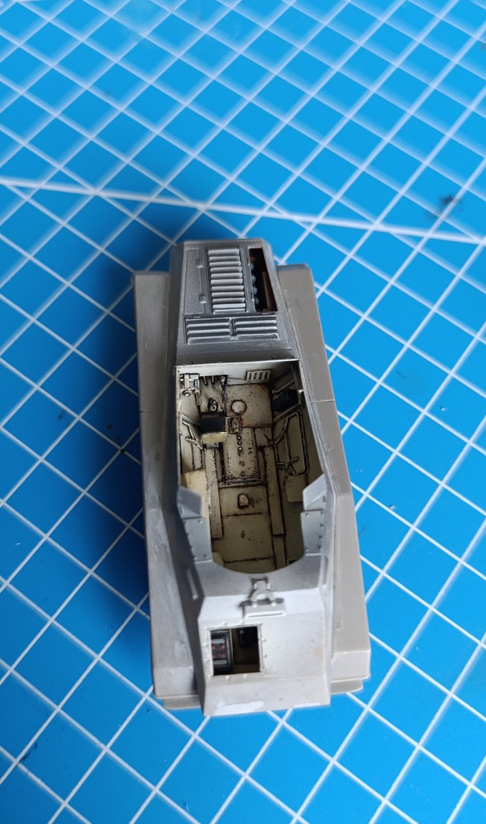

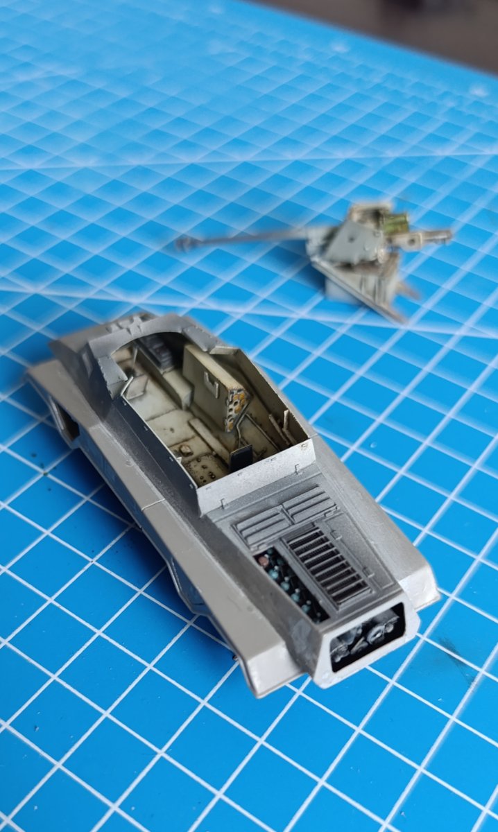

Aktualizacja. Niestety wash nieco wgryzl się w lakier ale trudno. Silnik nie ma jednego przewodu ale Itak nie będzie widać prawej części bo otwarty będzie tył i lewą klapa. Paski klinowe dały mi w kość. Zostało wkleić tylny fotel i kierownicę parę czarnych plam oleju i odrapek i można zamykać. Ta jedna żółta fotka z doświetleniem ale taka sobie.
Dajcie znać co poprawić. Pozdrawiam
Nadmiar washa można usunąć white spiritem (benzyną lakową). Tylko delikatnie bo jak za mocno to farbę Ci też usunie w zależności od grubości warstwy lakieru.
Ja bym poprawił kierownicę. Jest stanowczo za gruba. Pytanie czy ją w ogóle będzie widać.
Te rurki paliwowe na silniku też jak dla mnie za grube a te rurki będzie chyba widać.
Dziękuję za odpowiedź. Kierownica będzie niemal niewidoczna, jest tylko dlatego żele z ostrego kąta będzie coś tam widać przy otwartym włazie z przodu.
Przewody z tyłu będą niestety na podobnej jak kierownica zasadzie widoczne, z ostrego kąta i dlatego są. Kolektory wydechowe wchodzące w ściany boczne też. To jeden z najtrudniejszych modeli w 72 jakie robiłem.

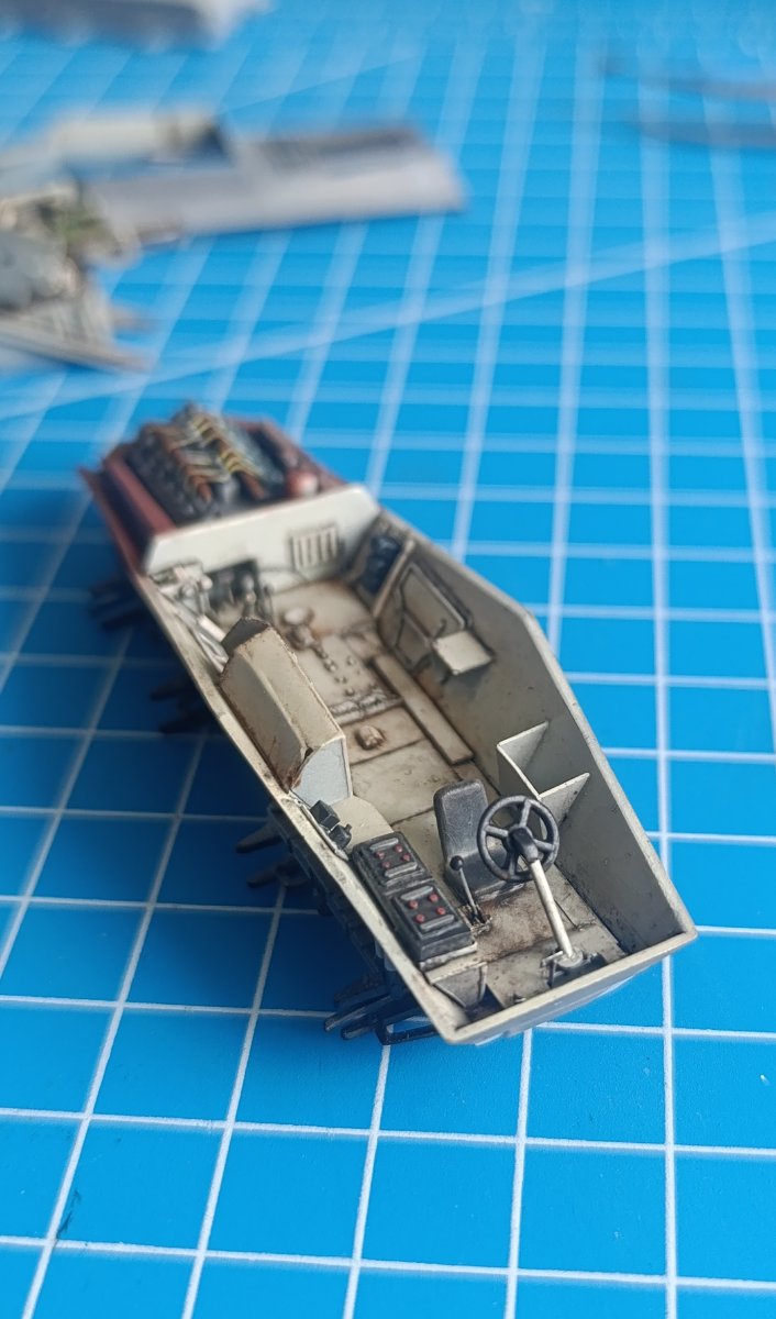

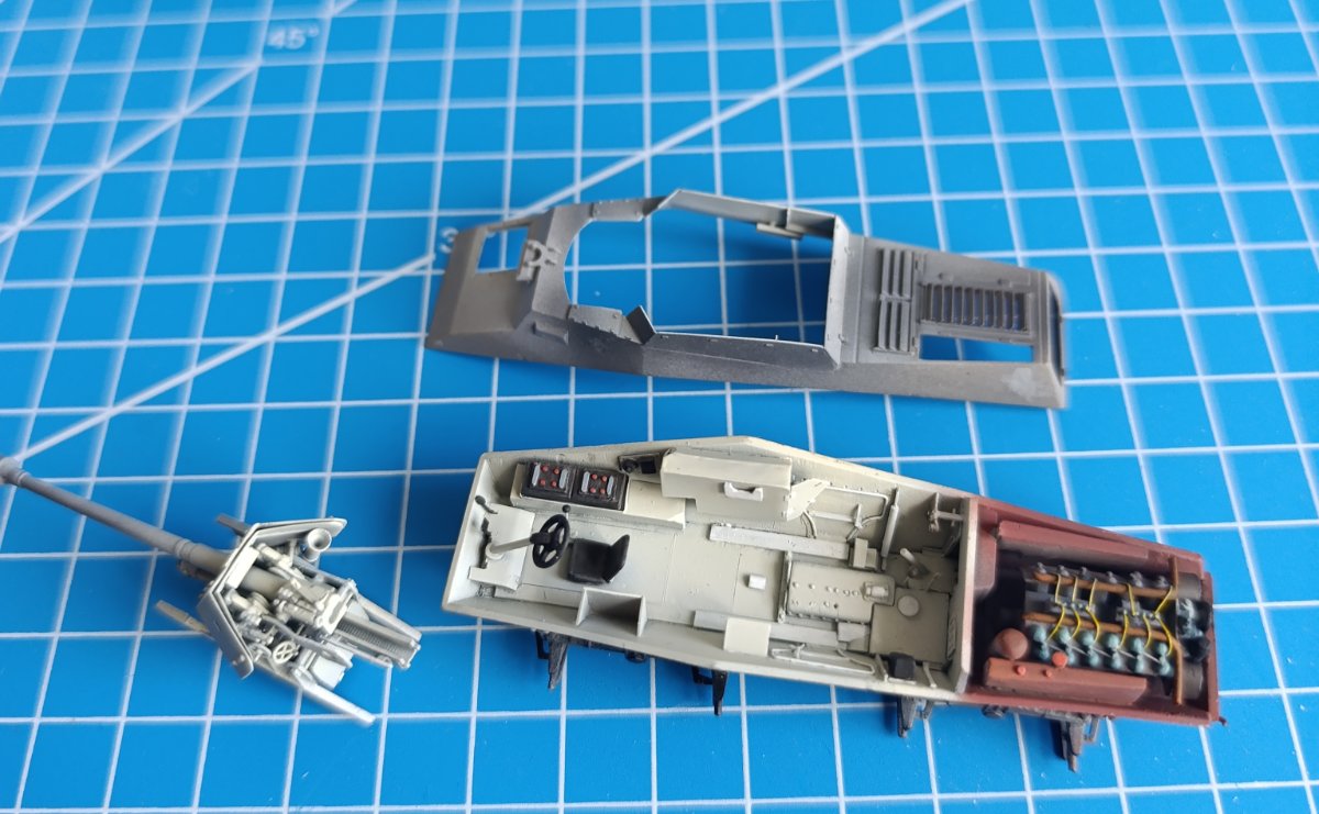

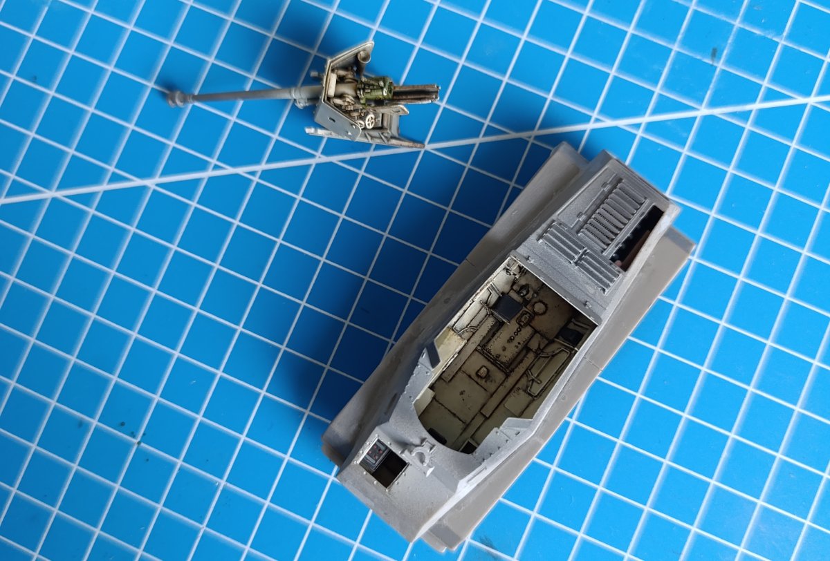

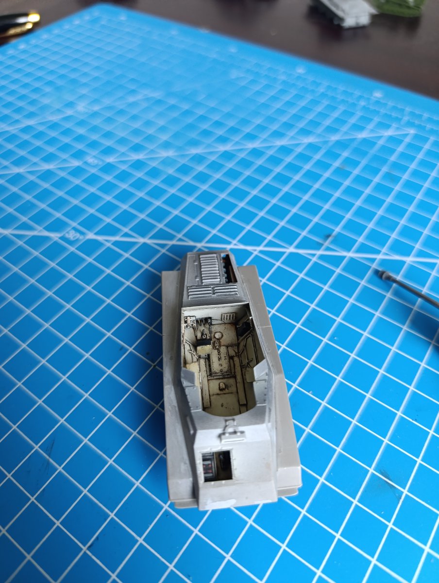

Wnętrze dostało już lakier i zostało zamknięte.  Jutro kolejna aktualizacja.
Tyle fajnej pracy i wszystko polegnie przy beznadziejnym zawieszeniu .Fakt że  zdetalowane ale składa się intuicyjnie . No chyba że ja miałem jakieś wadliwe ramki. Ukazała się  bardzo ciekawa Puma z Chin szkoda że na niej  nie zrobiłeś tego modelu. Trzymam kciuki przy zawieszeniu pozdrawiam OLO.

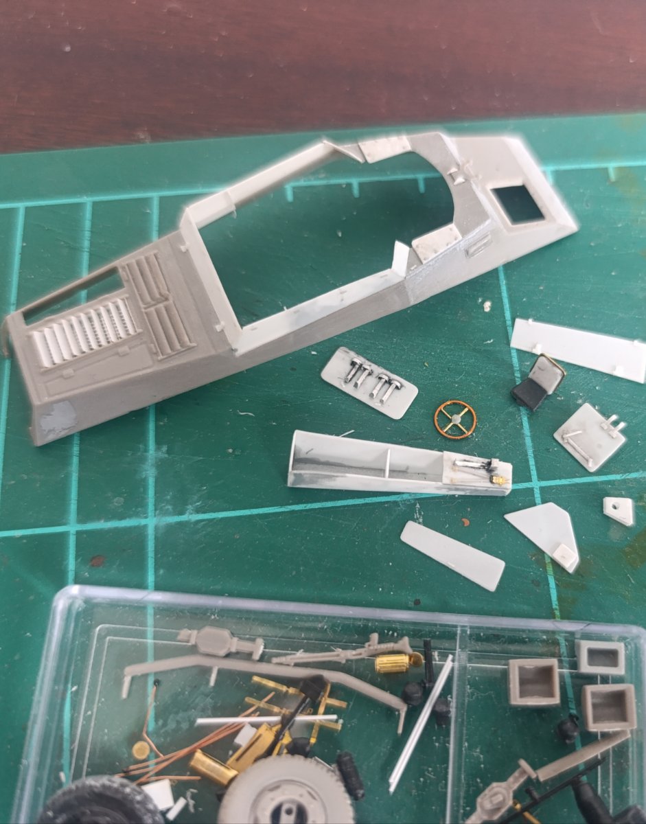

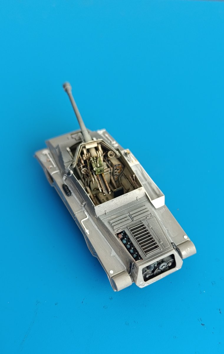

Aktualizacja.

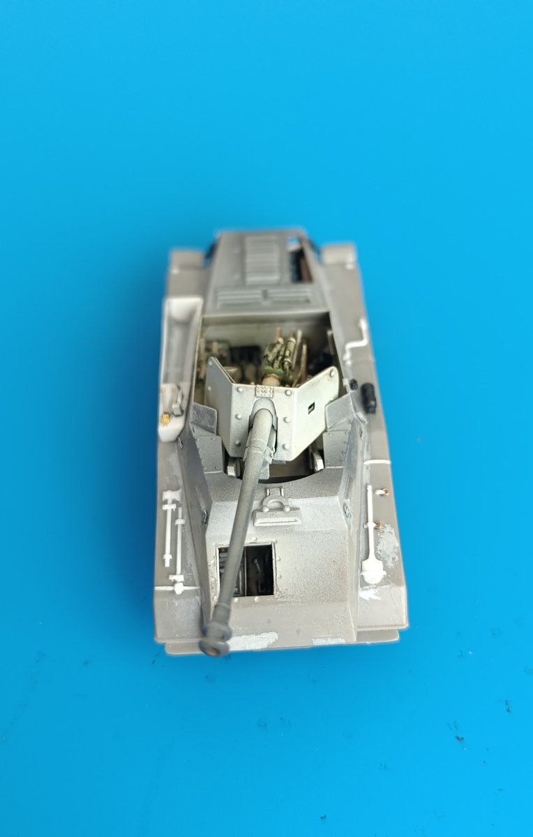

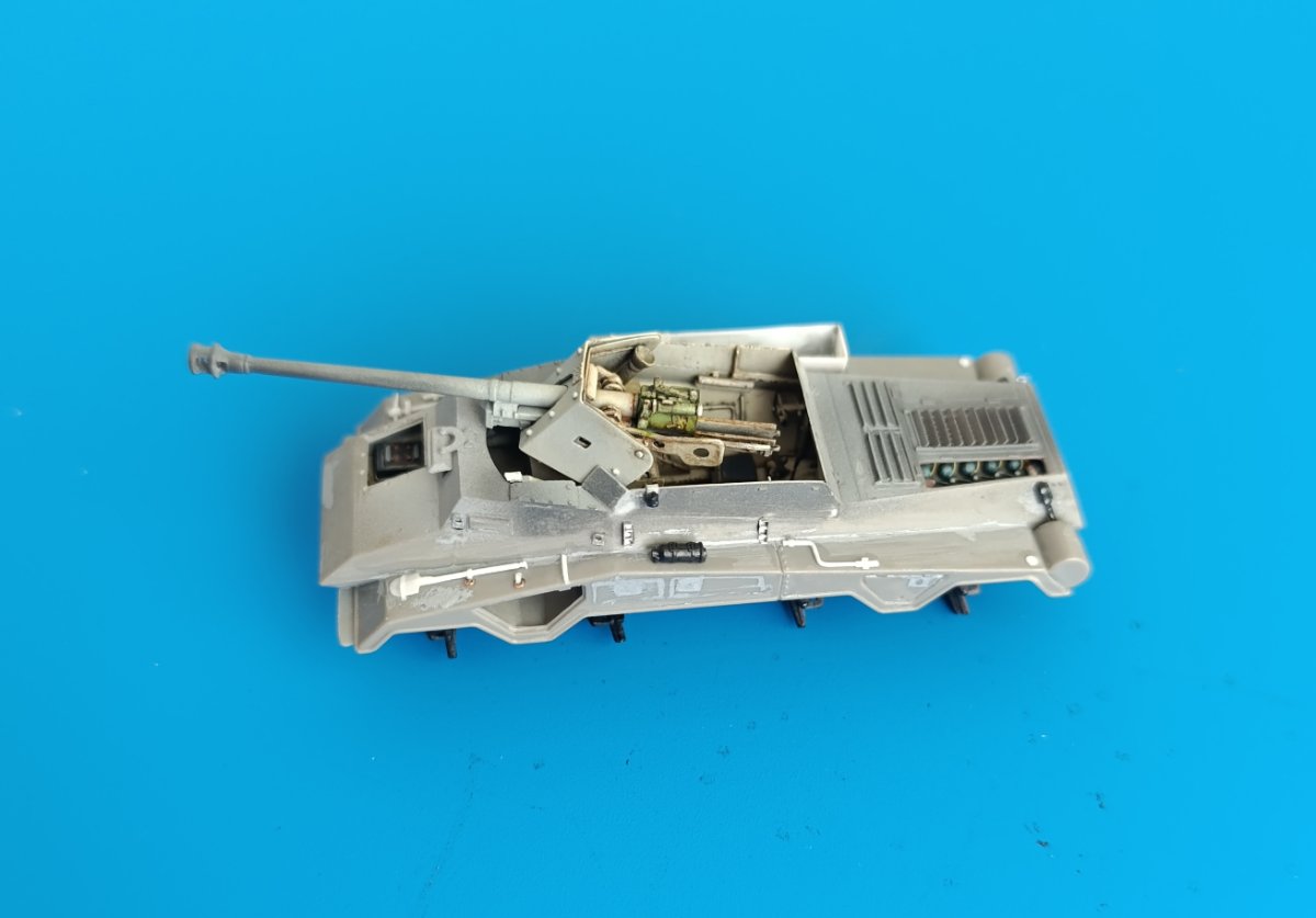

Kadłub zamknięty wreszcie. Wnętrze pomalowane i zabezpieczone lakierem  Gunze UV, kierownica, klapa zasobnika na amunicję i działo  dojdą jak zdecyduję o konwencji (jest opcja porzucony lub nie, czekam na propozycje 😎). Teraz tylko dokleić wszystkie drobiazgi na zewnątrz, które dawno są przygotowane zresztą i można będzie malować...
Cdn.

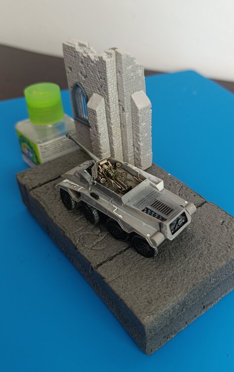

Update😀

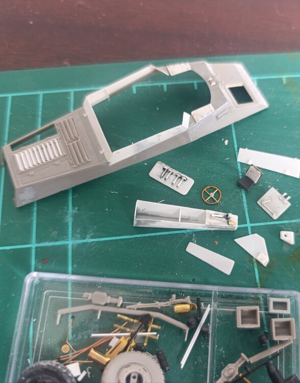

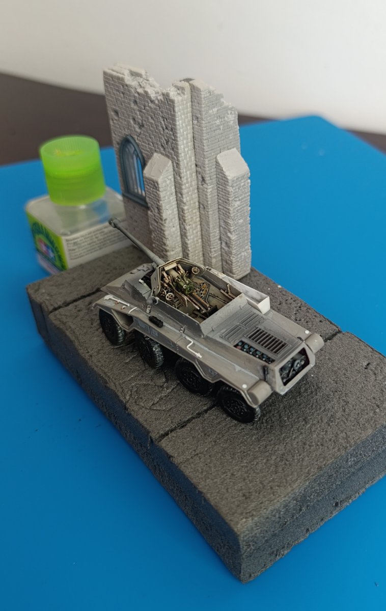

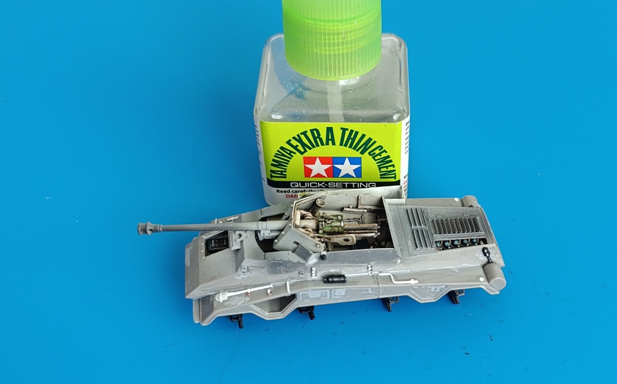

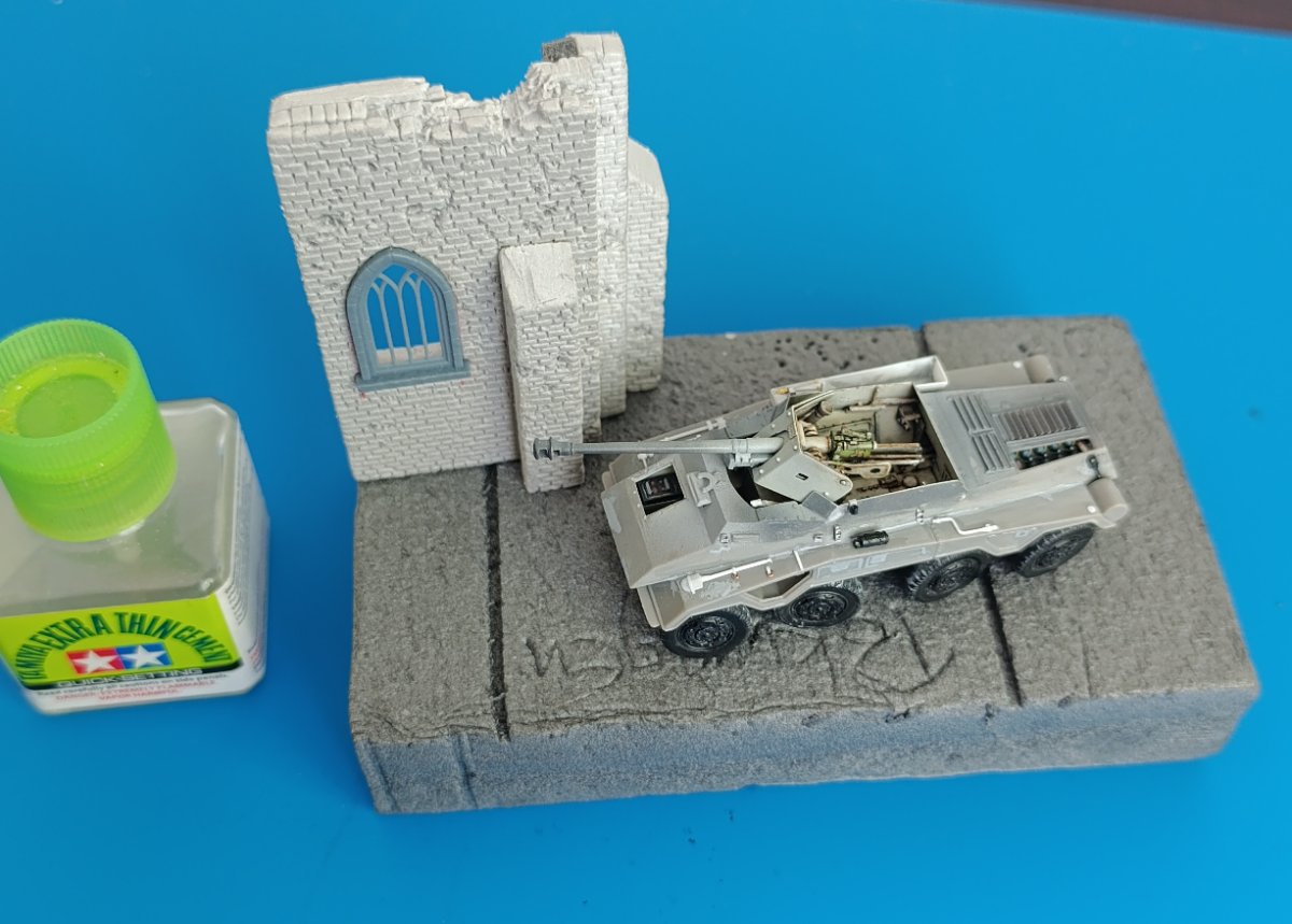

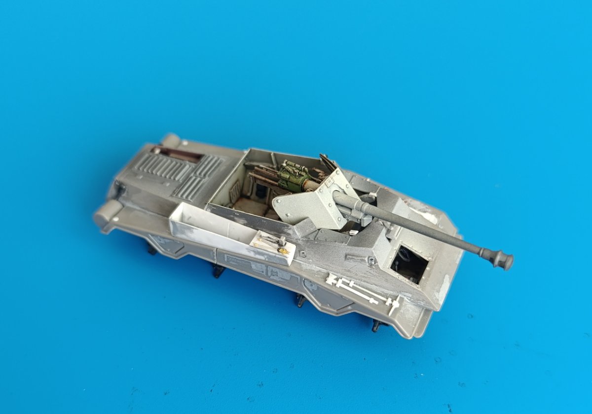

Doszły narzędzia, w zasadzie to jeszcze tylko mocowanie lewara i dwóch kanistrów będzie wymagało większej pracy. Reszta tylko czeka na wklejenie.
Mam nadzieję że fotki lepsze niż ostatnio.

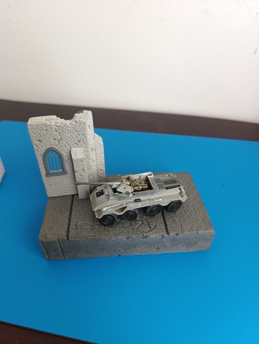

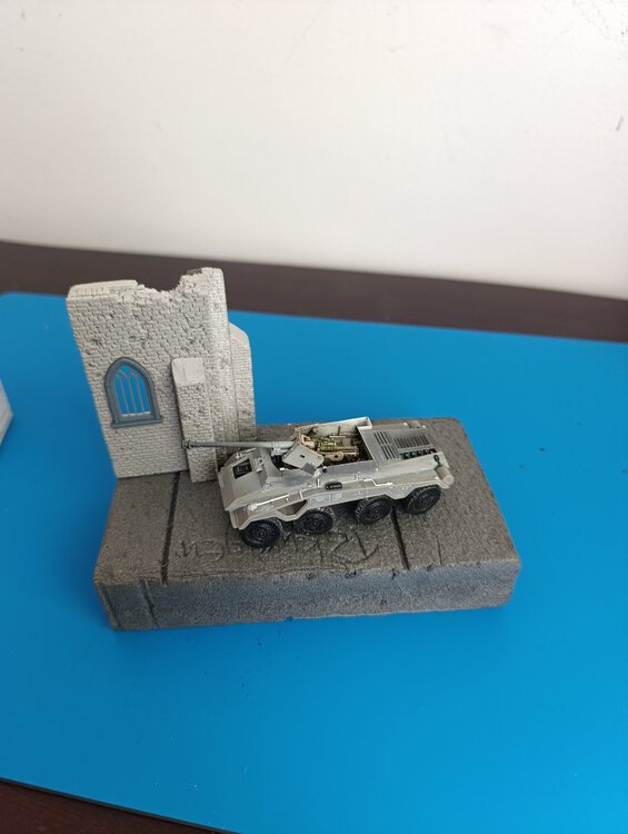

Zamieszczam też fotkę z przymiarką podstawki. Plan: Ostatnie walki dywizji Muncheberg w Berlinie.
