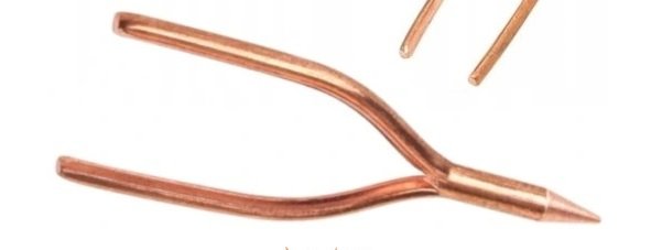

Mariusz 72 Napisano 16 Maja 2025 Autor Share Napisano 16 Maja 2025 Taka lutownica pistoletowa jest całkiem fajna. Warto zwrócić uwagę na obejmy ("okucia") . Powinny być metalowe. Niestety kupiłem z firmy Lutpol, gdzie obejmy są plastikowe... i się topią Warto kupić specjalny miedziany grot stożkowy do tej lutownicy. Jest bdb. Cytuj Odnośnik do komentarza Udostępnij na innych stronach More sharing options...

Mariusz 72 Napisano 22 Września 2025 Autor Share Napisano 22 Września 2025 W dniu 20.05.2025 o 22:56, pmroczko napisał: ZDZ po prostu GRZEJE i to jest mocne, niestety brakuje jej precyzji. Kup sobie na allegroszu coś takiego za ~10 zł. Cytuj Odnośnik do komentarza Udostępnij na innych stronach More sharing options...
