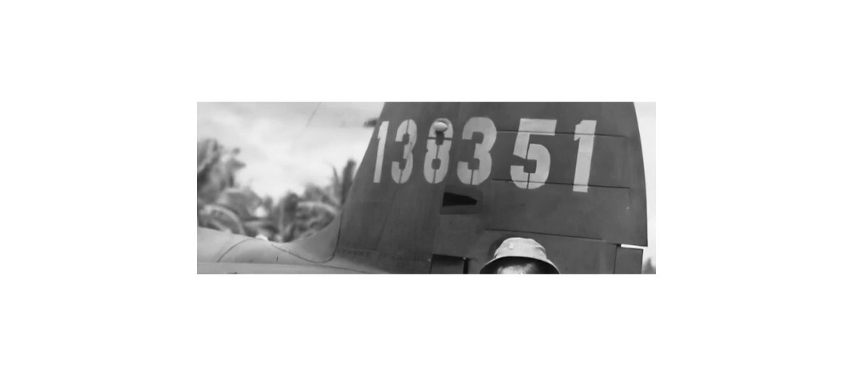

A brak górnego mostka  w 2 i 3 nie występuje w innych? Bo intuicyjnie , to powinien.
To w ogóle jest ciekawy temat. Zwykle  podchodzi się do tematu, że serial to serial. A jego forma potrafi wiele powiedzieć o samolocie, Np. to czy był przemalowany, albo z jakiej wytwórni i z jakiego okresu pochodził. Przy niedoskonałej dokumentacji foto można się wsadzić na minę.
Ten brak występuje i to częściej niż jego obecność, uwzględniłem to w projekcie masek (dolny numer)
Tutaj są górne mostki na 2 i 3
823104121_!USAAF-41-28360-Bell-P-39D-Airacobra-white-253-used-as-trainer-based-out-of-Dale-Mabry-Field-FL-USA-01.thumb.jpg.3c29e292140bf52c48735b6504e46707.jpg
Tutaj mamy 3 w dwóch wariantach (raczej górny mostek zamalowany).
Na zdjęciu, które zamieścił lord_karton, 9 nie ma dolnego mostka mimo, że  większość 6 ma.

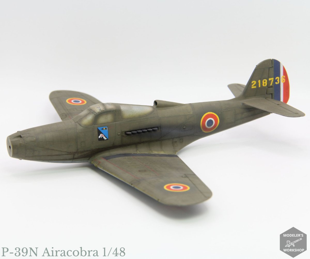

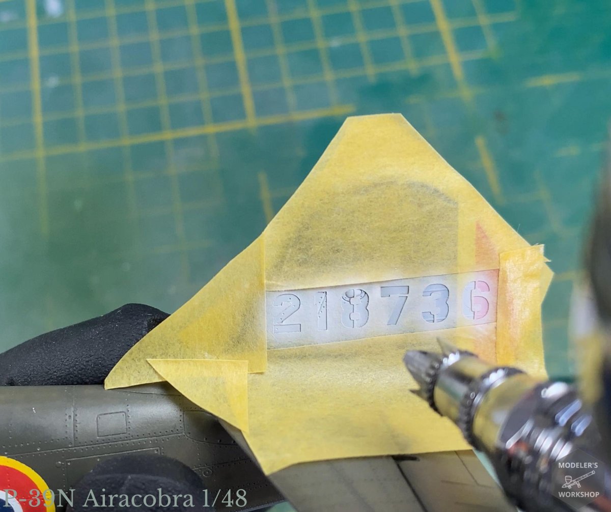

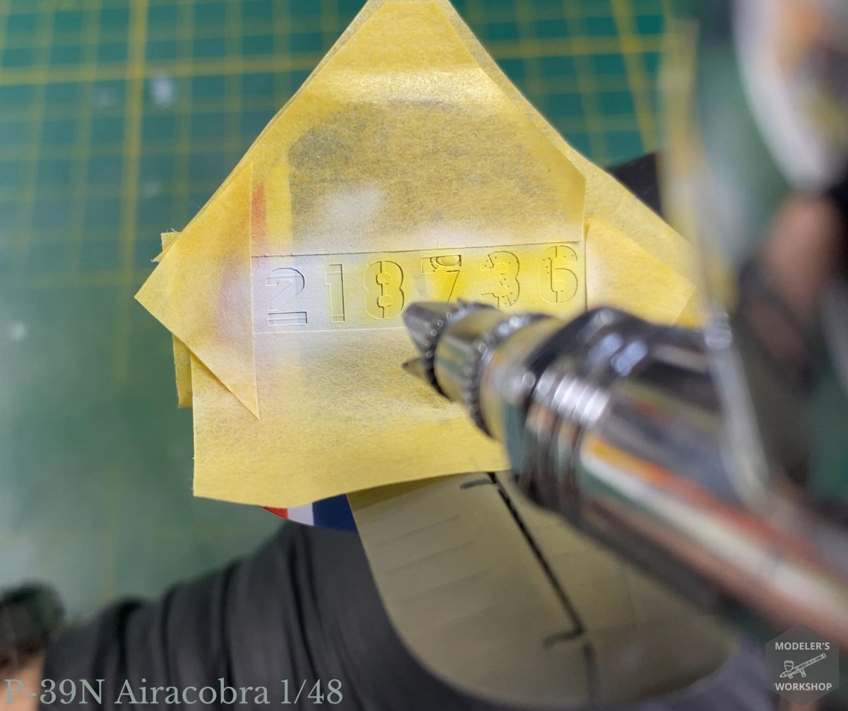

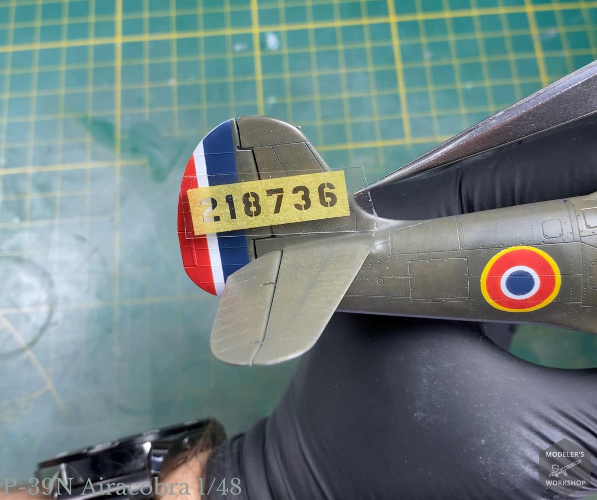

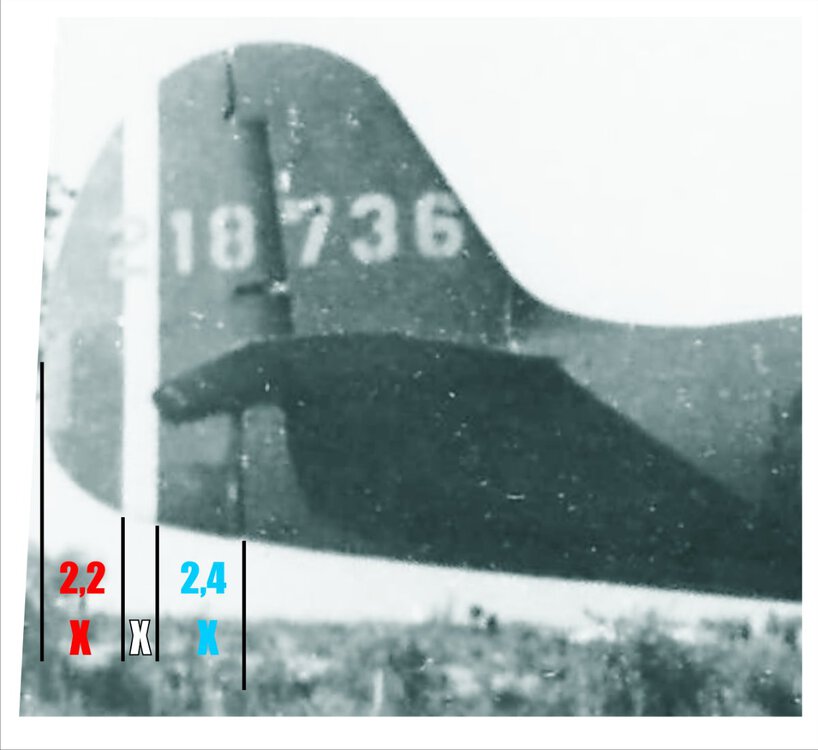

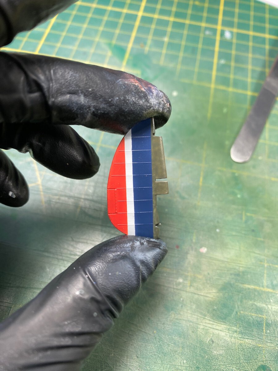

Niestety nie jest tak pięknie. Wyszło to na co zwracałem uwagę na samym początku, trzeba było sugerowac się stosunkiem szerokości białego pasa do szerokości cyfr, a nie względem pozostałych kolorów, bo to jest element, który najłatwiej i najszybciej porównać. Po przymiarce maski do statecznika okazało się, że pasek jest za wąski, i nijak nie da sie zrobić tak żeby było tak samo jak na zdjęciu. Nie chciało mi się już tego poprawiac, trzeci raz zmywać farbęm poza tym ster został już doklejony do modelu i było spote ryzyko, że coś popsuję jeszcze bardziej.
Najpierw dałem biały surfacer jako podkład żeby mieć pewność, że żółty wyjdzie ładnie.
i docelowy kolor:
Po malowaniu dałem na całość cienką warstwę połysku.

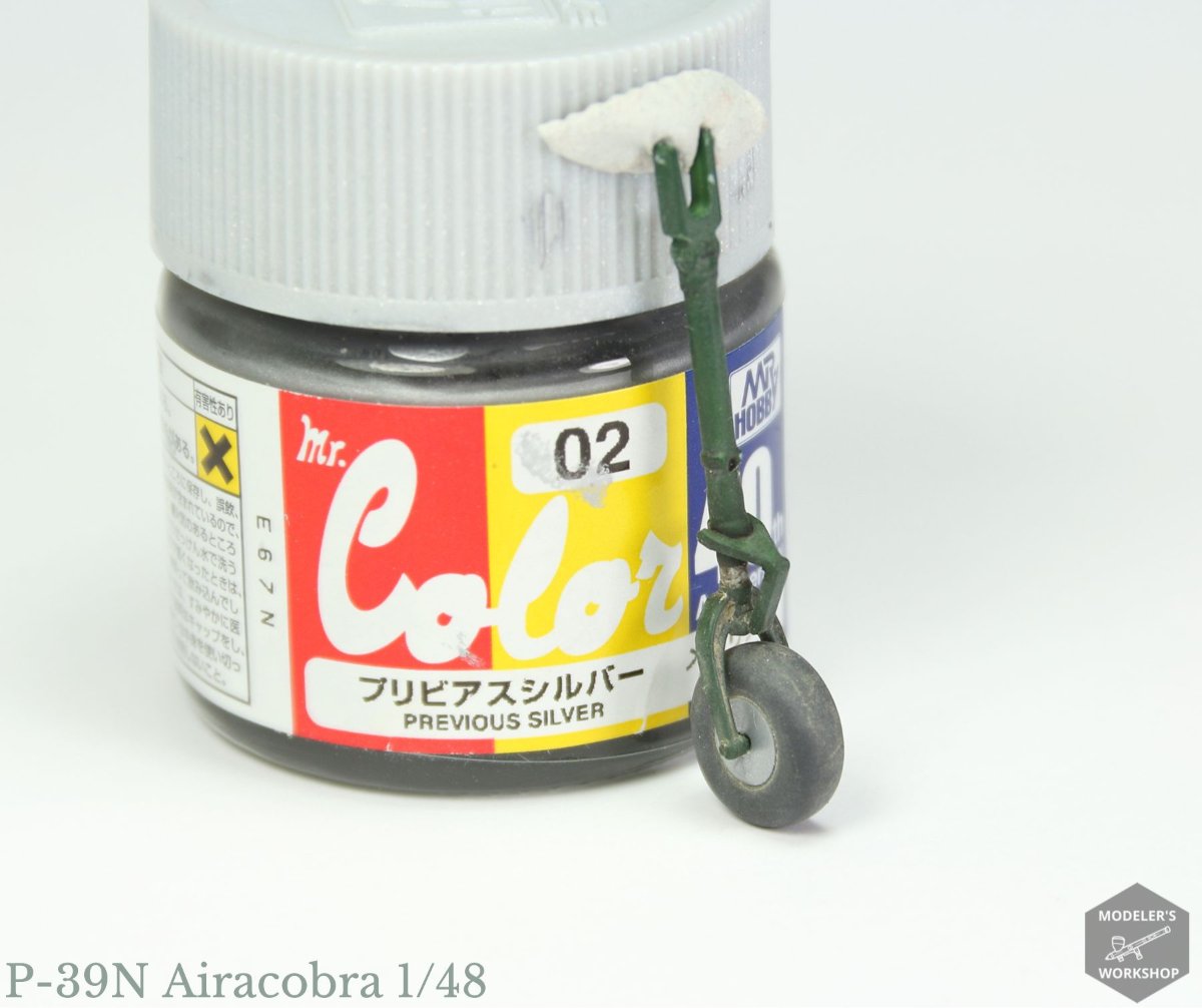

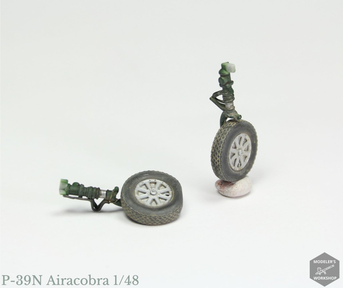

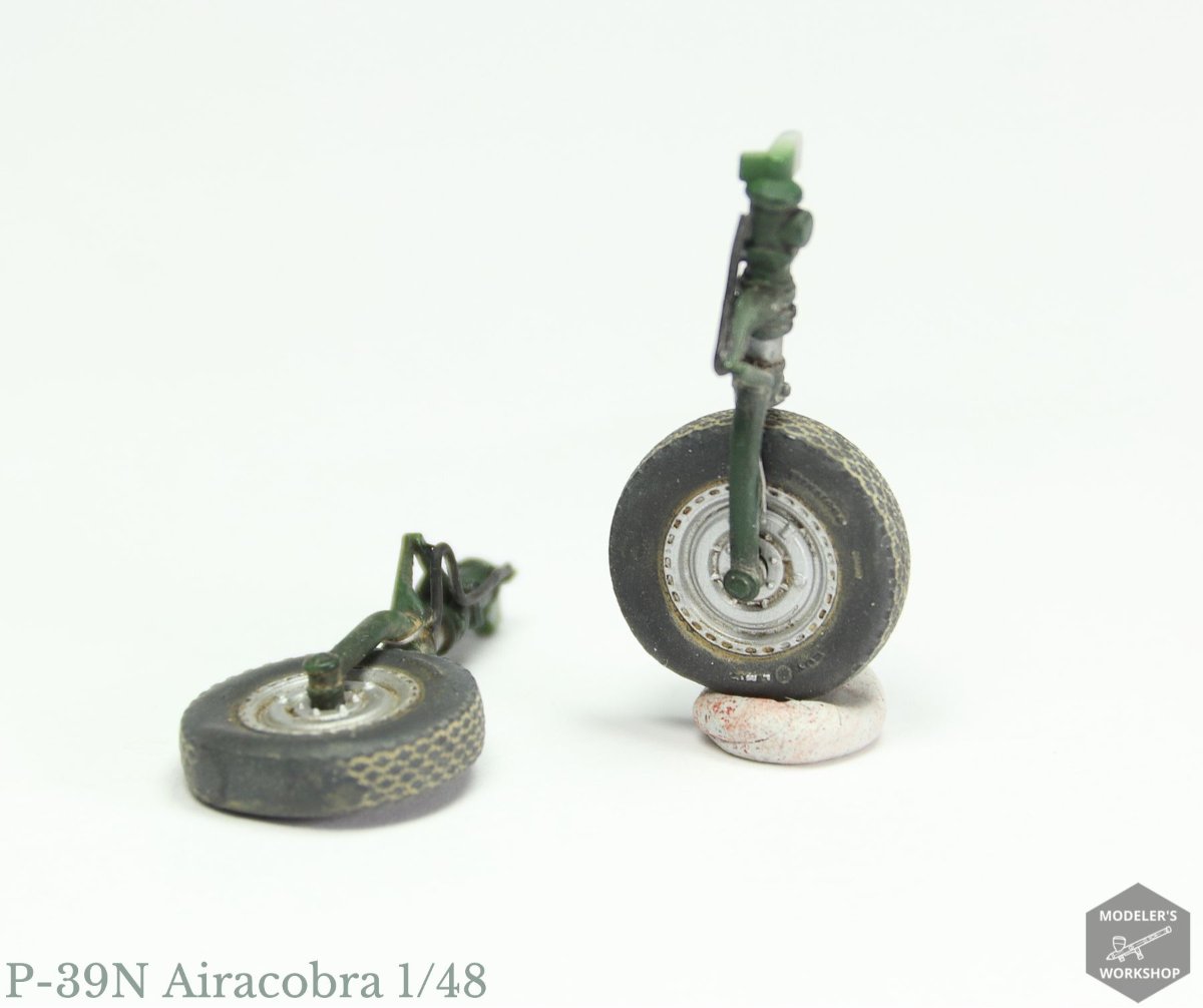

Poza tym pomalowałem i pobrudziłem elementy podwozia głównego i przedniego:
  • Like 5
Miałbyś inny błąd i równie widoczny. A może i bardziej.
Generalnie to chciałeś sobie uprościć. A jak masz kilka zmiennych, to nie da się załatwić sprawy tylko jedną z nich. Właśnie ze względu na różnice miedzy zestawem, rzeczywistym obiektem i oszustwami zdjęcia.
Nie wiem czy sam rysowałeś maski, czy robił to Soris i jeśli Soris, to czy miał dostęp do modelu. A to już może mieć znaczenie.
Z tymi maskami miałbyś lepszy efekt, gdyby naklejać cyfry pojedynczo korygując konflikt całego numeru z zestawem i malowaniem.
A sama dwójka, gdyby nakleić ją zgodnie ze zdjęciem, tj cała grubość cyfry na czerwonym, prezentowałaby się  dużo lepiej,
O to, to :super:.
Ja rysowałem, ale jak piszesz, nie mam modelu i nie miałem możliwości zrobienia korekt w stosunku do zdjęcia, bazowałem jedynie na skanie kalkomanii.
Tak myślałem.
Generalnie zlecając wykonanie masek, czy kalkomanii trudno oczekiwać, by wykonawca rozkminiał niuanse wyprasek i malowania. Szczególnie zaś malowania modelu, do którego w ogóle nie ma dostępu. To jest proporcjonalnie sporo roboty i albo cena zrobi się absurdalna, albo gdy rzecz jest robiona po życzliwości, to ta życzliwość będzie krótkotrwała :).
W tej opcji widzę więcej miejsc na fuckupy niż pozytywów. Począwszy od tego, że bardzo łatwo o to żeby cyfry nie leżały wjednej linii z równymi odstępami. W takim wypadku wybieram kompromis i stosuję prostszą metodę.
Ale przecież na zdjęciu widać, że 2 jest głownie na białym pasku i tylko kawałek zaczyna się na czerwonym. :)
Chciałem tylko zauważyć i zwrócić uwagę innym modelarzom, że nie zawsze tego typu zabiegi są łatwe, akurat tutaj w grę wchodzi kilka zależnych od siebie czynników - zgodność kalkomanii/masek  z oryginałem, zgodność modelu z oryginałem, odpowiednie pomalowanie wszystkieo i spozycjonowanie względem siebie. Tu są 3 zależne od siebie "funkcje" - szerokość pasów, układ liter względem pasów i położenie liter na samym stateczniku jako takim.
Żeby nie było, nikogo sie nie czepiam i nie mam pretensji. Soris zrobił świetną robotę i zadowolony z tego jak wyszło to na modelu. Tym bardziej, że i tak by sie to rozjechało gdybym skorzystał z kalek, a tak efekt jest bardziej naturalny niż w przypadku naklejek.

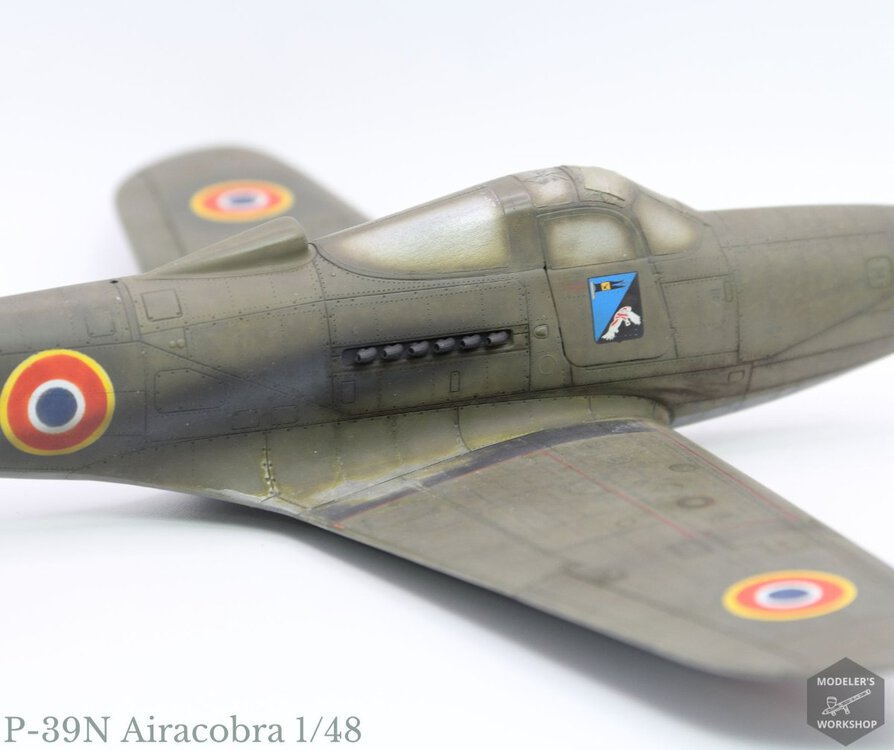

Lecę dalej z aktualizacją.

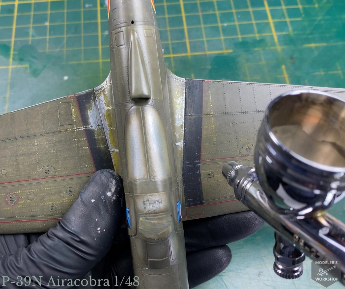

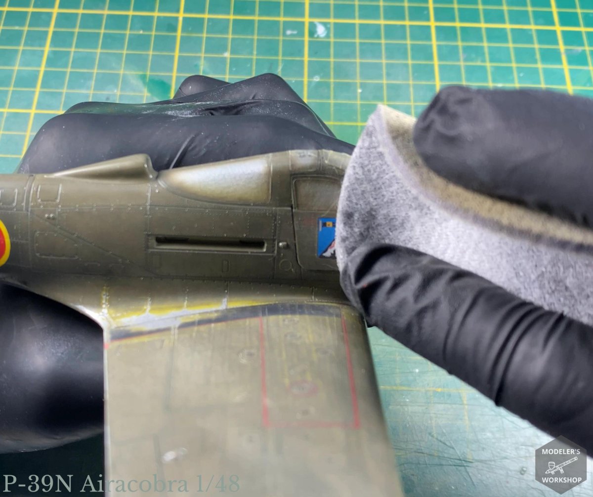

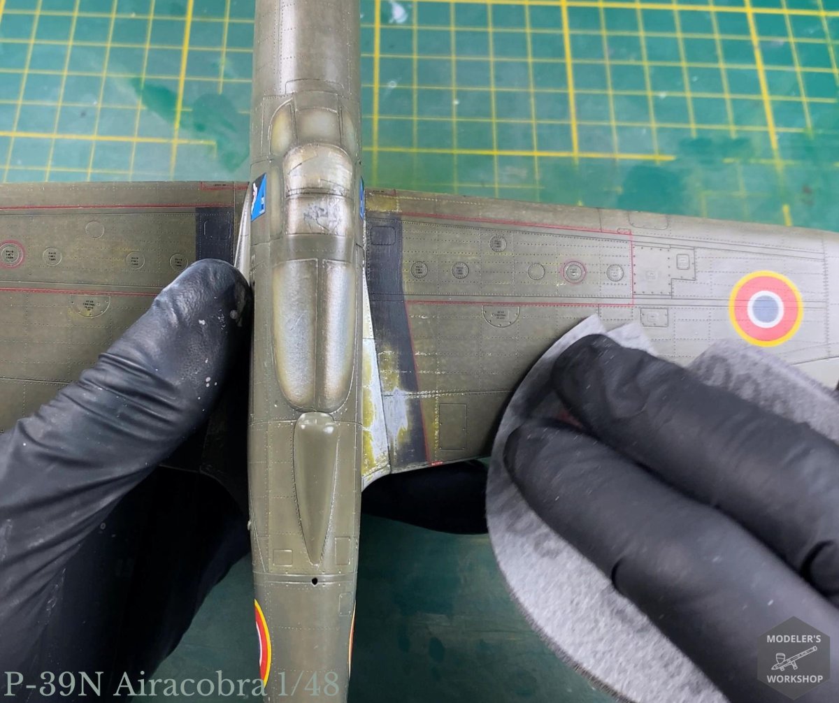

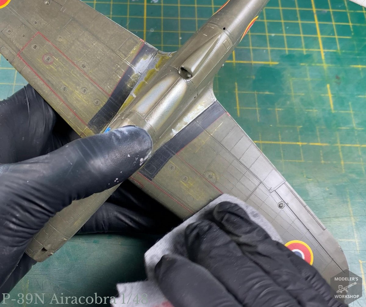

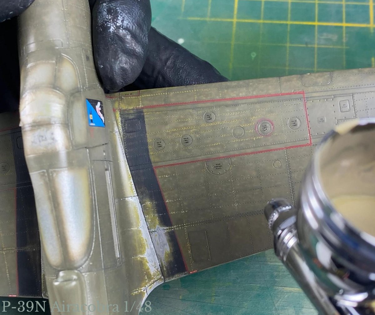

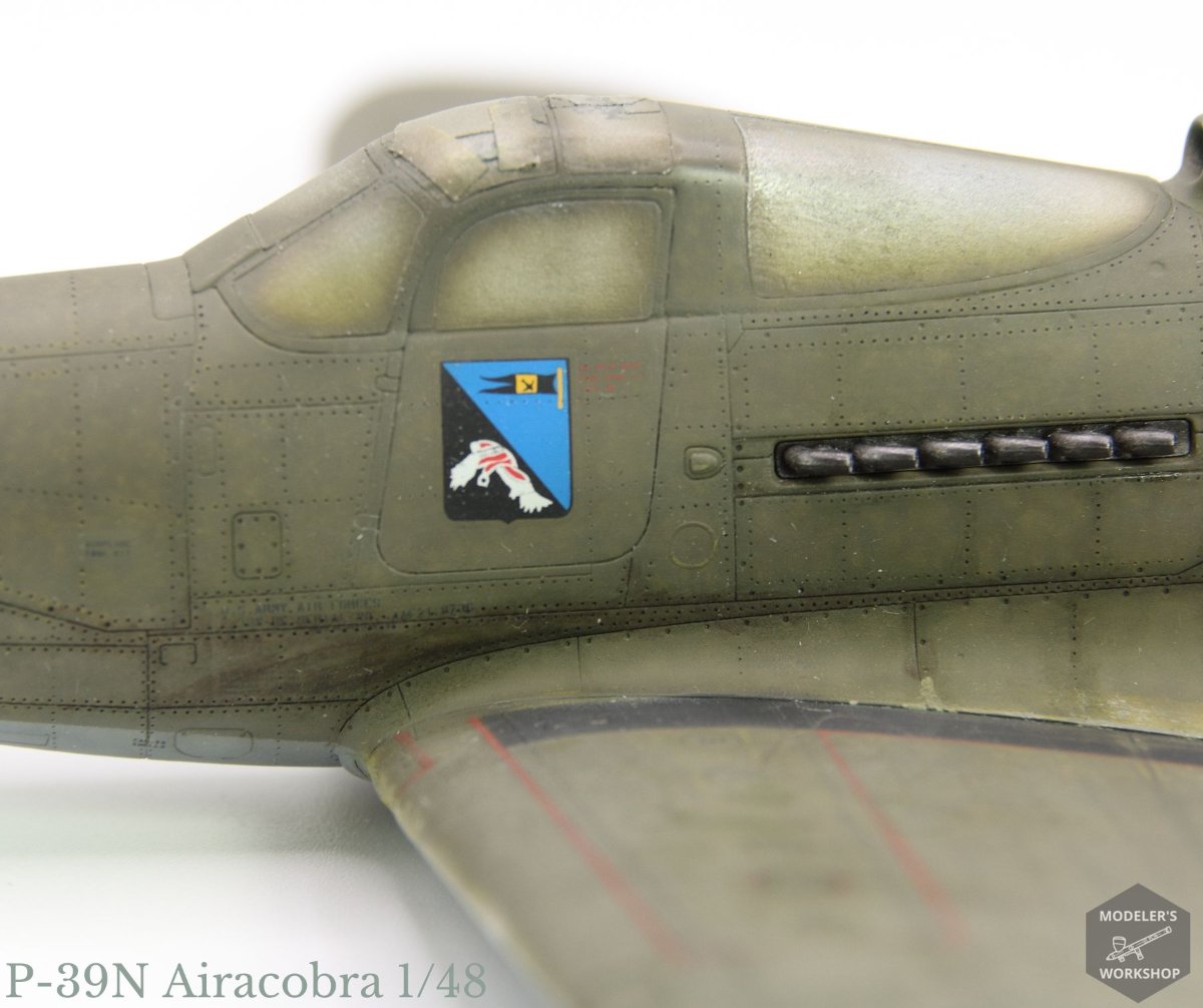

Zapomniałem wcześniej napisać, że przed nałożeniem lakieru na kalkomanie zająłem się postarzeniem powierzchni i "wtopieniem" napisów eksploatacyjnych w kamuflaż.
Zależało mi na tym, żeby stencile i kalkomanie nie odcinały się zbyt mocno od reszty malowania.

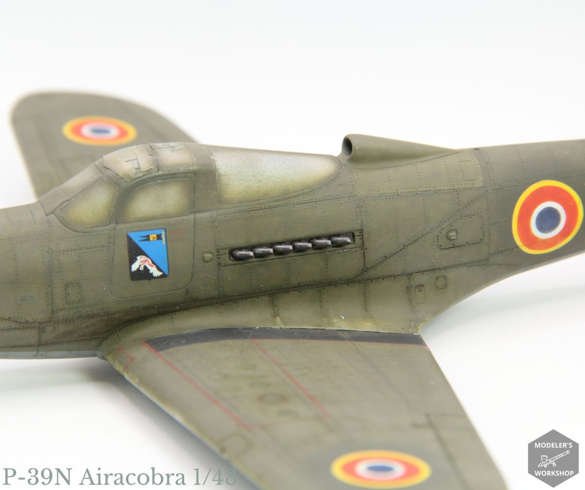

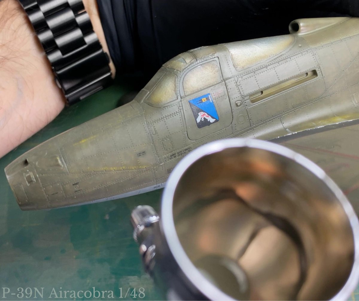

Na początek sięgnąłem po krążek Trizact 3000 i delikatnie przetarłem nim powierzchnię skrzydeł, wszystkie stencile oraz kalkomanię z godłem jednostki na drzwiach. Pozwoliło to lekko zmatowić kalki i optycznie je „zintegrować” z resztą powierzchni.
Kolejnym krokiem były podmalówki wykonane mieszanką różnych odcieni olive drab — od czystego koloru po mocno rozjaśniony za pomocą Middle Stone. Używałem mocno rozcieńczonej farby, właściwie „brudnego rozcieńczalnika”, nakładając ją cienkimi warstwami także na kalkomanie. Dzięki temu napisy i oznaczenia zaczęły lepiej wtapiać się w otaczający kamuflaż.
Shotcut_01_09_49_700(1).thumb.jpg.3dc4ef55f4f2b37b9e4082466f2a3941.jpgShotcut_01_08_00_700(1).thumb.jpg.ced3c520efec96d545c210efe4525eb4.jpg

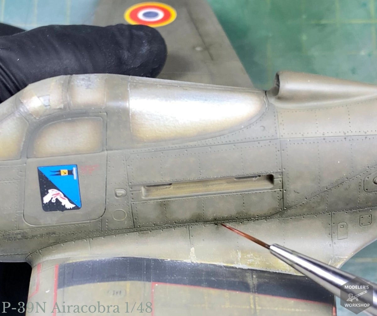

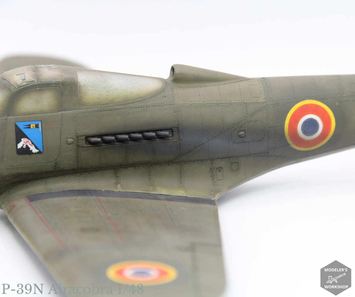

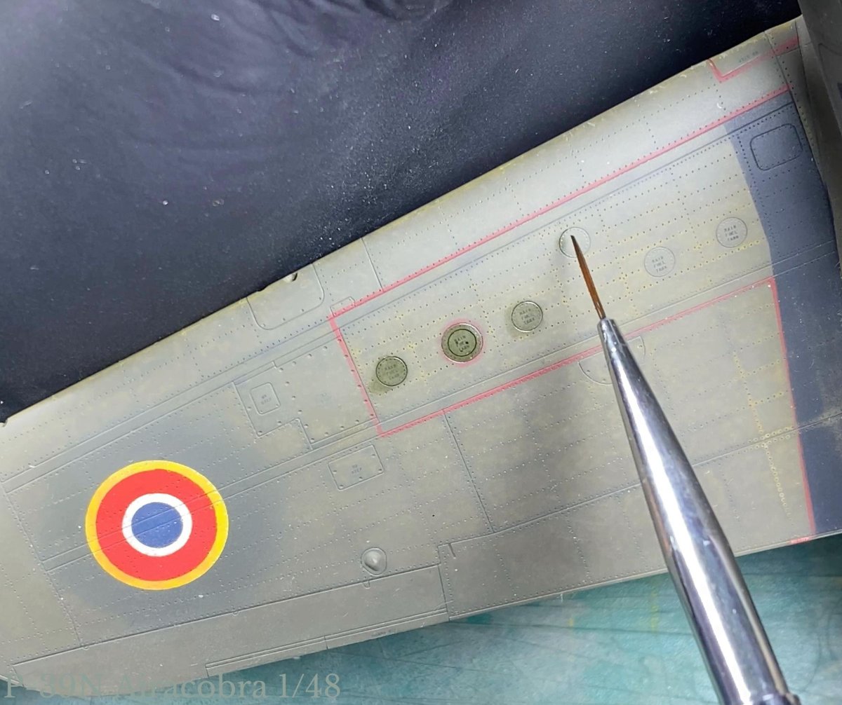

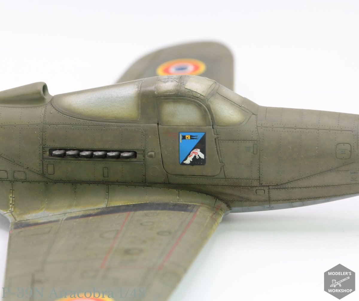

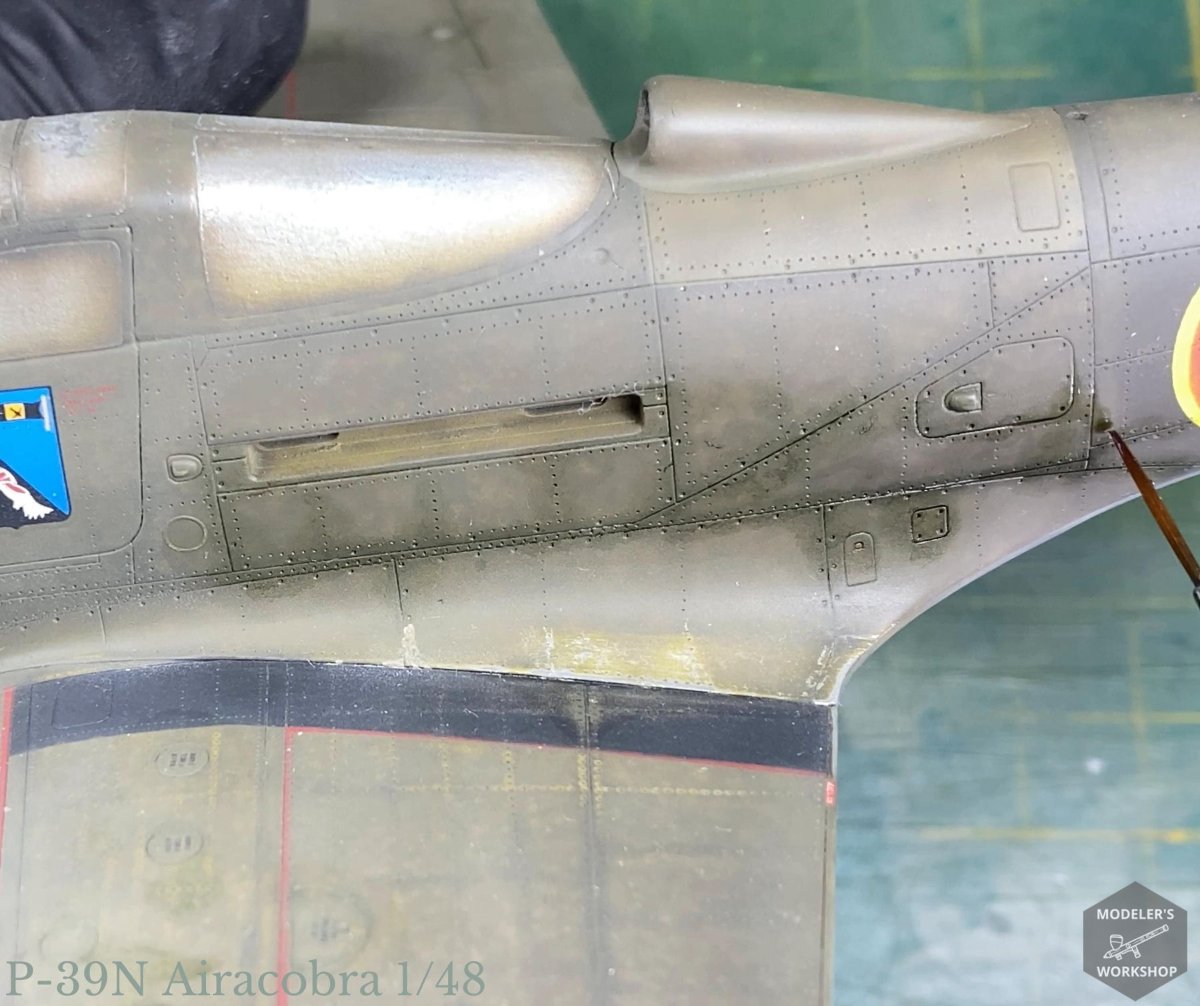

Przed rozpoczęciem prac nad śladami eksploatacyjnymi, cały model zabezpieczyłem najpierw lakierem bezbarwnym, a nastepnie warstwą lakieru matowego. Przeglądając zdjęcia archiwalne, zauważyłem charakterystyczne zabrudzenia biegnące od nosa maszyny aż po drzwi kabiny pilota. Uznałem, że warto odtworzyć ten efekt na swoim modelu.
2007854496_Zrzutekranu2025-05-13202634.thumb.png.505e37df4e3efa2f534113506d737e21.png

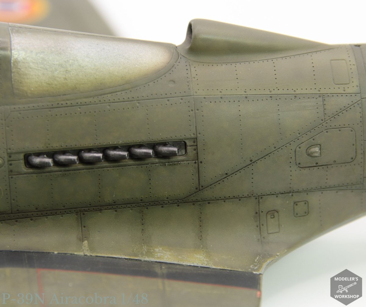

Na początek w linie podziału blach, w tym rejonie wpuściłem ciemny wash, by lepiej je podkreślić i zasymulować gromadzący się tam brud. Dodatkowo pozowilłem, żeby wash rozlał się również wokół lini podziału. Tego samego wash'a użyłem również na skrzydłach — w okolicach wlewów paliwa, lotek oraz inspekcji, czyli wszędzie tam, gdzie zabrudzenia mogłyby być intensywniejsze.
Kolejnym krokiem było użycie farb olejnych. W miejscach, gdzie na zdjęciach widoczne były wycieki, nałożyłem je w większej ilości, a dodatkowo wzbogaciłem okolice silnika o smugi i plamy. Następnie zastosowałem punktowo rozcieńczone oleje — coś na wzór filtrów — na powierzchniach narażonych na eksploatacyjne zabrudzenia. Skupiłem się głównie na skrzydłach (wlewy paliwa, silnik) oraz na partii za kolektorami spalin.
Cały proces zajął trochę czasu — tuż po aplikacji oleje są znacznie ciemniejsze, przez co efekt może wydawać się zbyt mocny. Po wyschnięciu kontrast się jednak wyraźnie zmniejsza, dlatego do tego etapu wracałem 2–3 razy, aż uzyskałem satysfakcjonujący efekt.
Na koniec przyszła pora na malowanie okopceń. Airacobra ma bardzo charakterystyczny układ śladów spalin na kadłubie, widoczny na wielu zdjęciach archiwalnych. Ich odwzorowanie nie było specjalnie trudne — zacząłem od bardzo mocno rozcieńczonej czerni, a następnie rozjaśniłem środek smug delikatnym, brudno-białym kolorem.

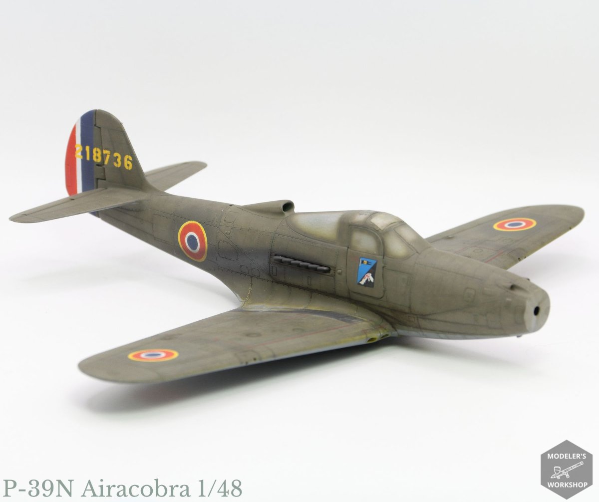

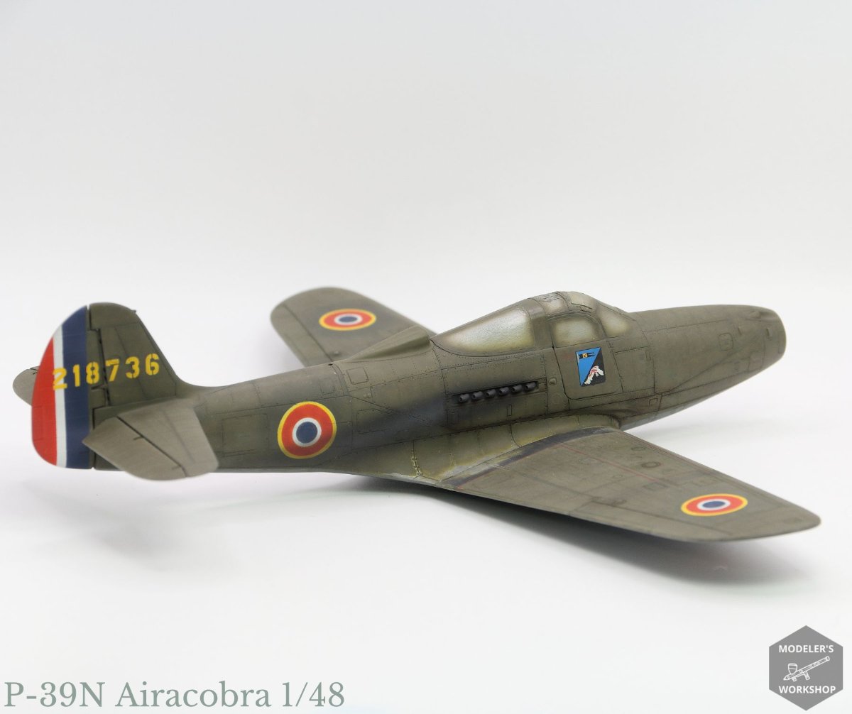

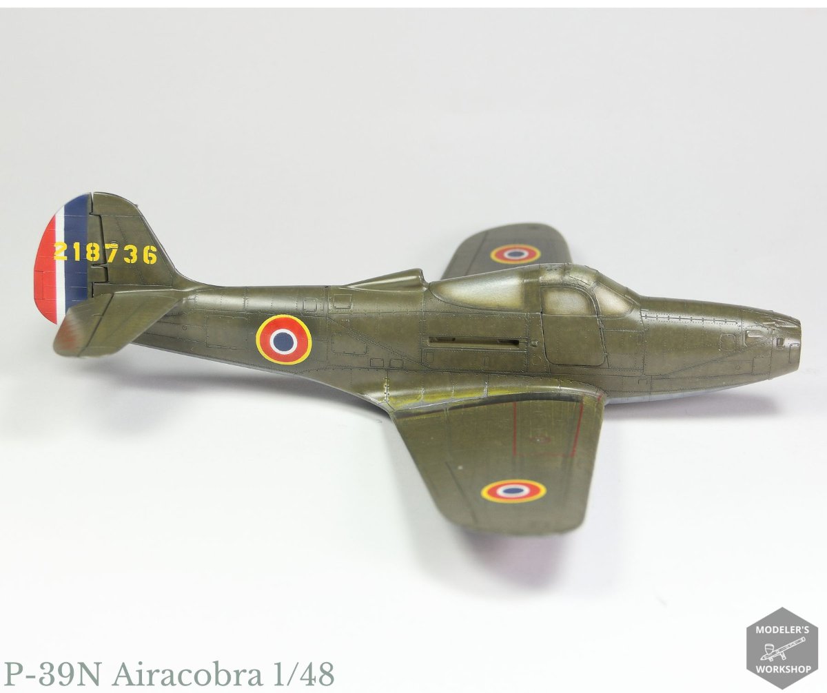

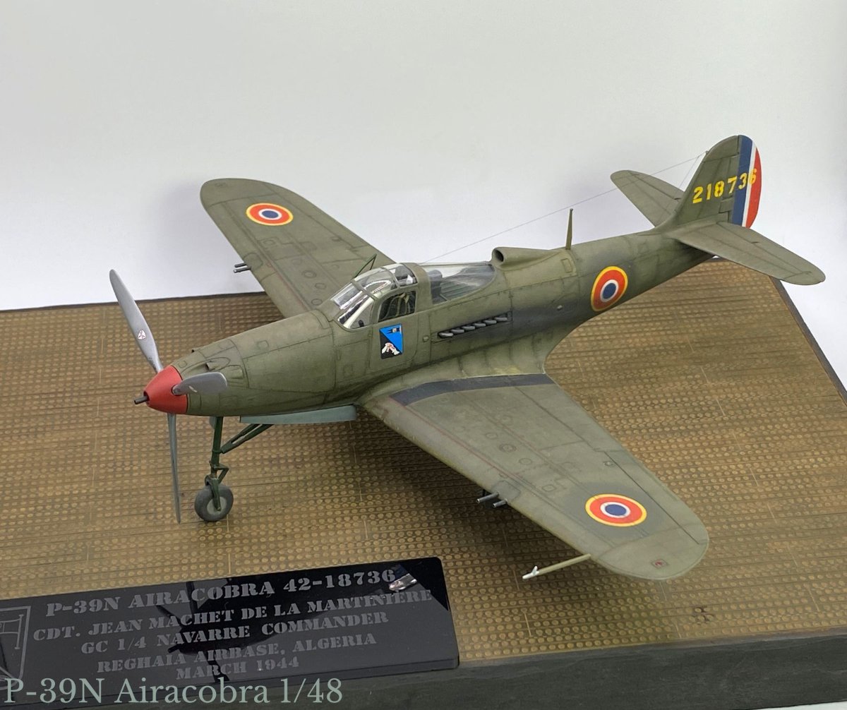

Tak wyszło na modelu:
To tyle na dzisiaj, teraz czas poskładać model w całość, kolejny wpis to będzie już chyba galeria gotowego samolotu. :)

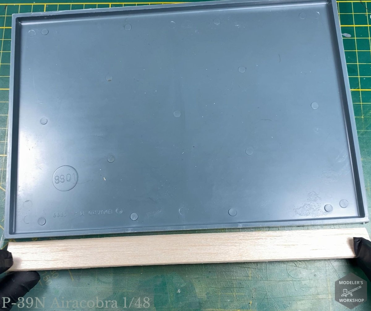

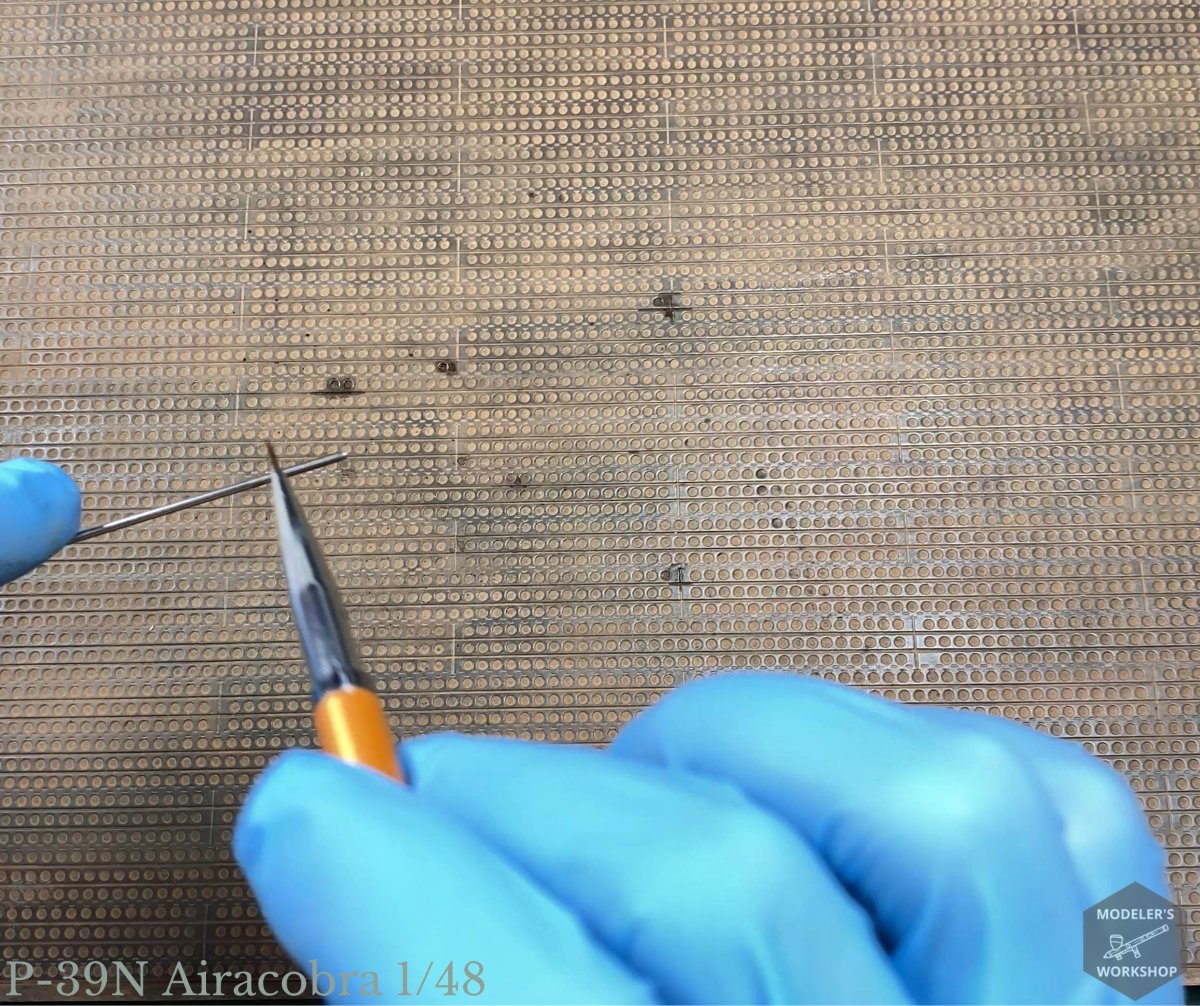

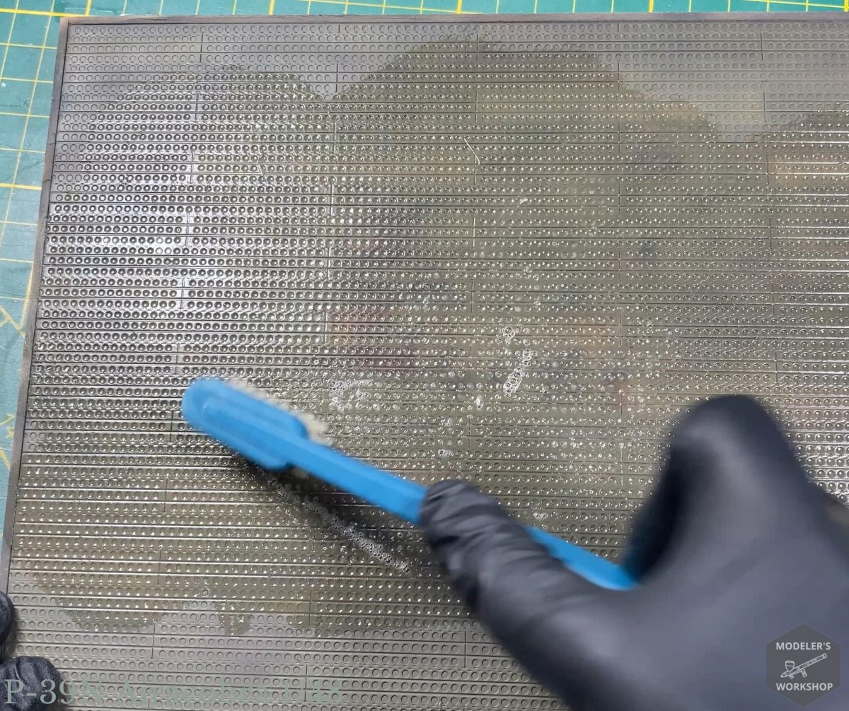

Tym razem postanowiłem dorobić podstawkę do modelu, zwłaszcza, że dostałem piękną plakietkę od Sorisa. Cały proces malowania i weatheringu pokazuję w filmie dostępnym na moim kanale:
LINK: https://youtu.be/Wm2Dk0oLj5o
Tutaj wrzucam skrócony opis poszczególnych kroków dla tych co wolą słowo pisane. :)

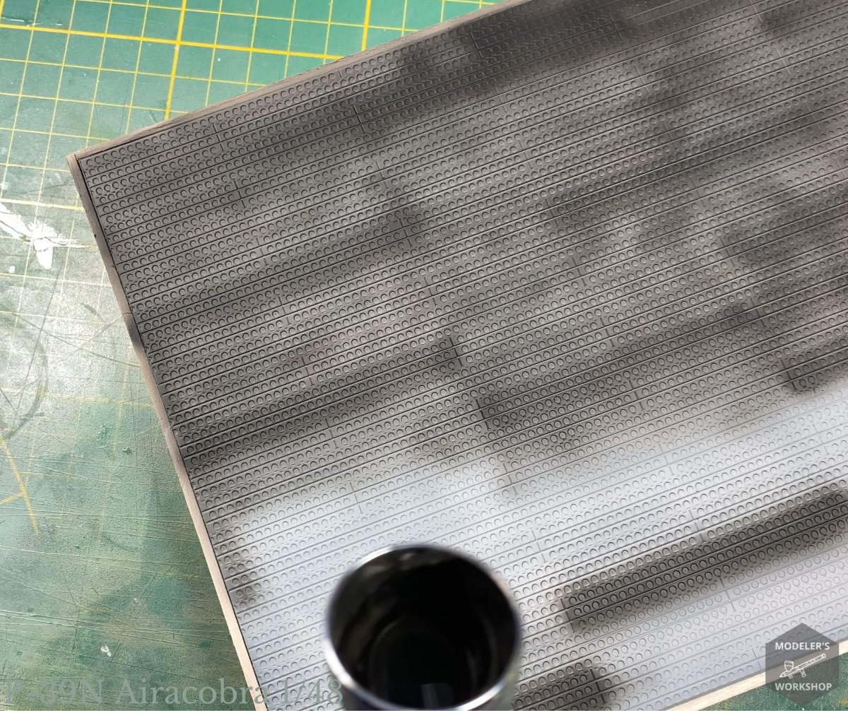

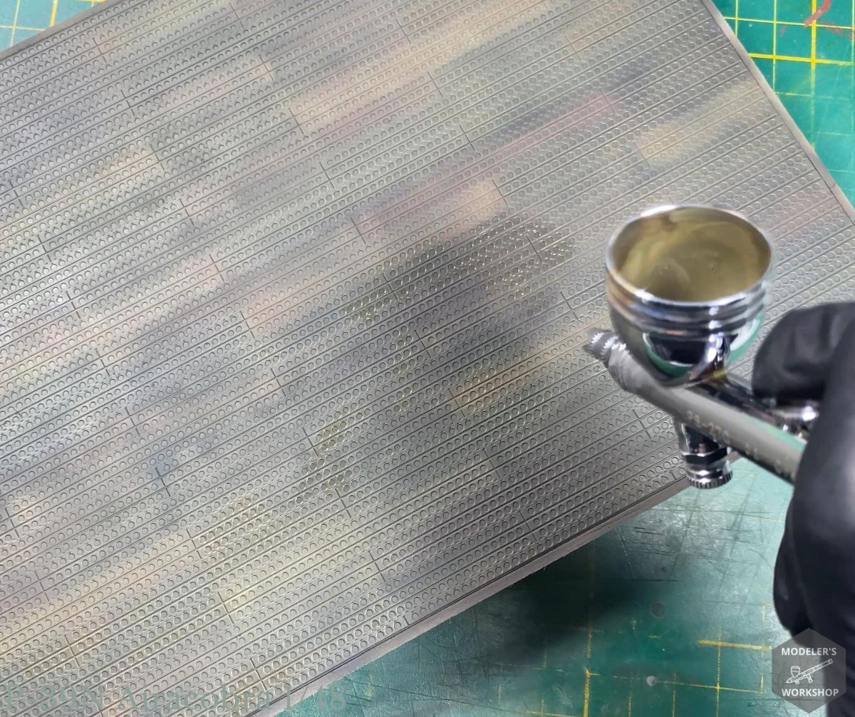

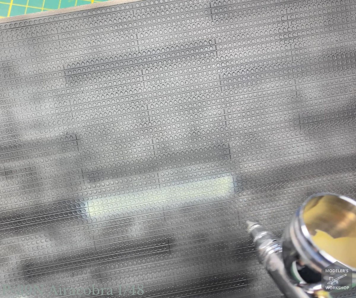

Jako bazę do wykonania podstawki posłużyła gotowa podstawka firmy Eduard, którą w pierwszym kroku okleiłem balsą.
Następnie zapodkładowałem szarym surfacerem i sięgnałem po czerń.
Jak widać nie pomalowałem wszystkiego jednolicie. Niektóre panele zostawiłem bardziej szare inne zupełnie czarne.

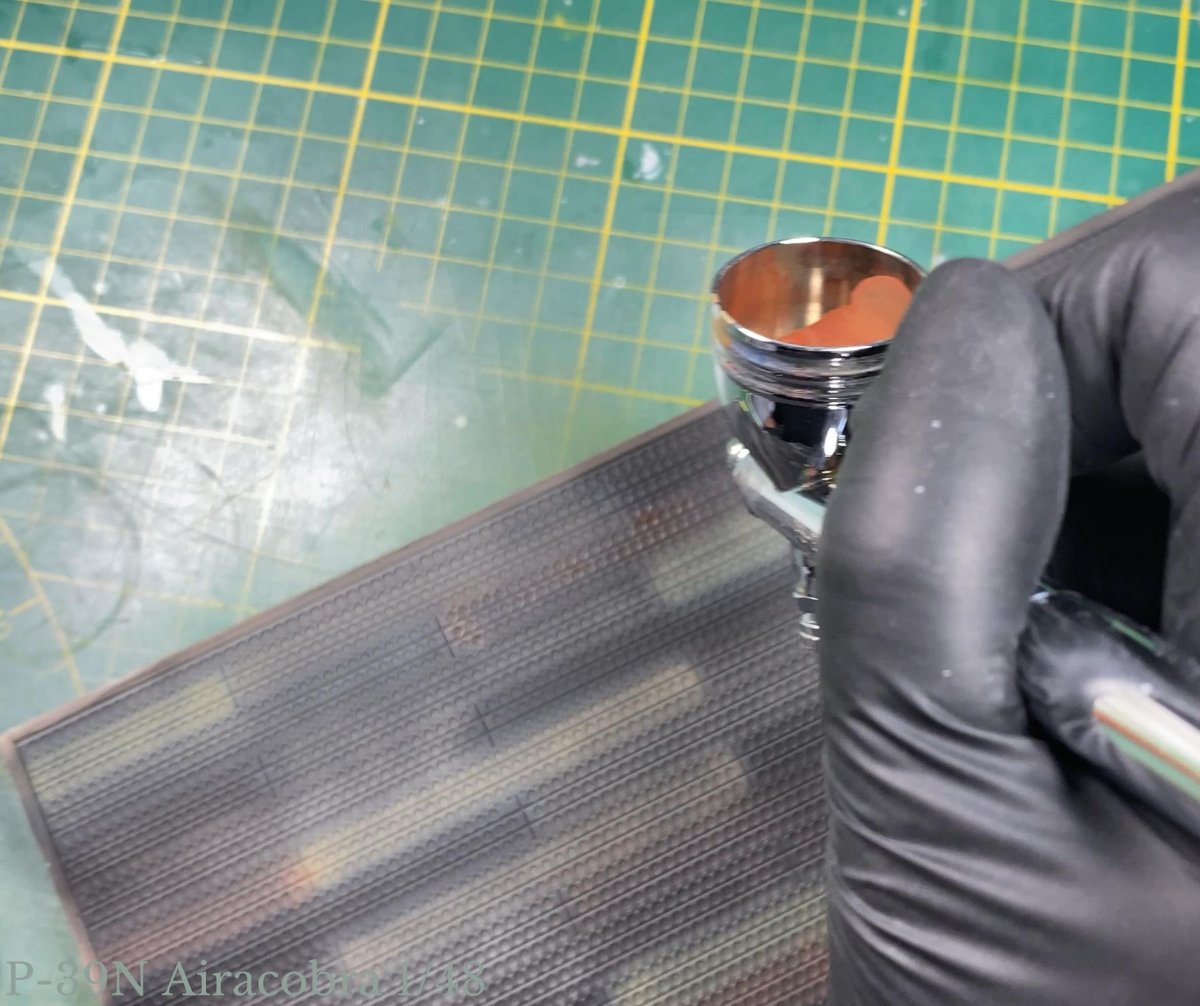

Następnie pierwsze kolory - wybrałem piaskowy, ziemisty (dark earth) oraz jakiś rdzawy. Nakładałem je na poszczególne panele.

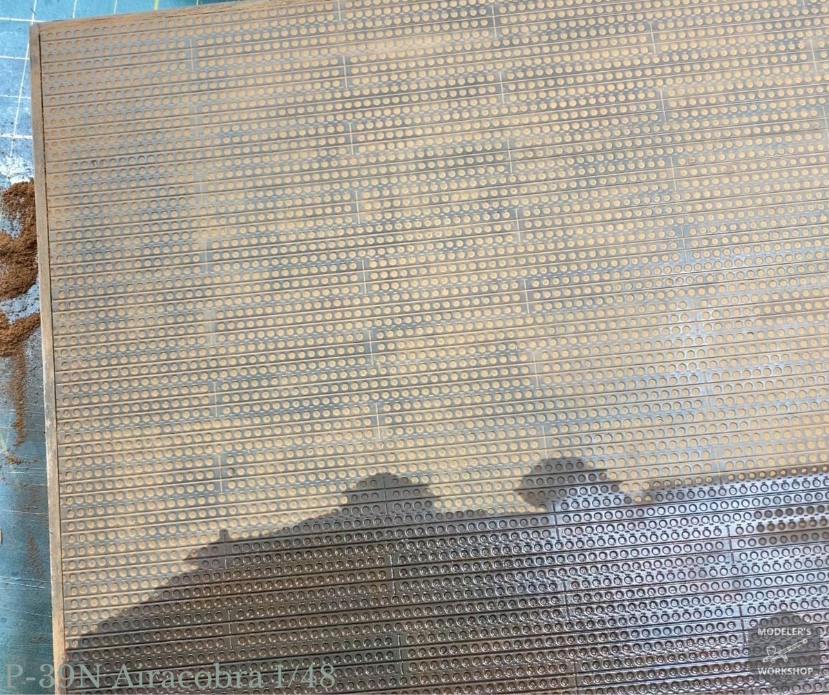

Po czym na podstawke trafiła cienka warstwa OD
Następnie dałem chipping fluid i grubszą warstwę OD. Po wyschnięciu farby zacząłem drapanie.
Gdy uznałem, że wystarczy podstawkę potraktowałem czarnym washem.

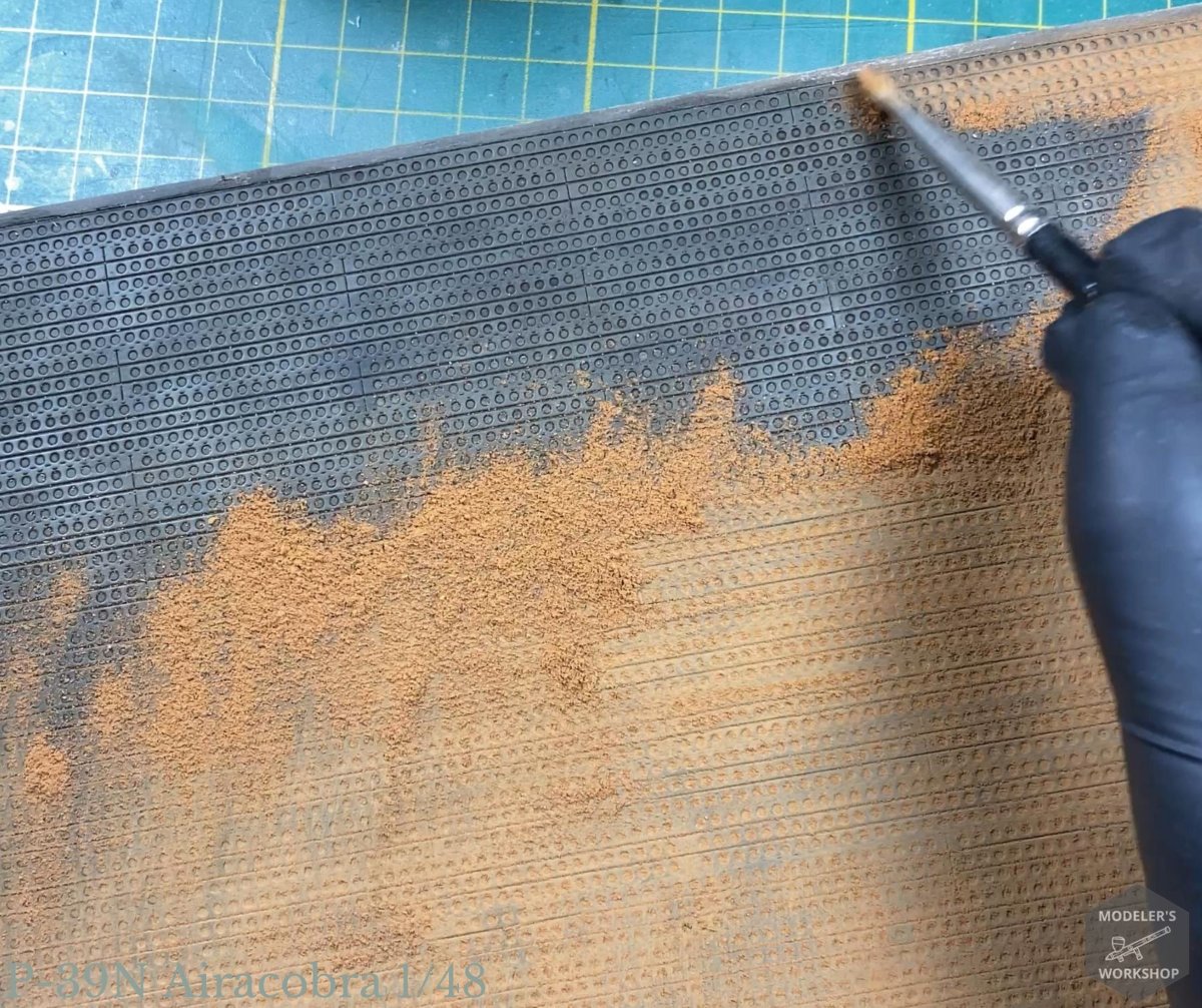

A następnie pigmentem:
Którego nadmiar starłem najpierw chusteczką a następnie nasączonym w terpentynie patyczkiem kosmetycznym, dzięki temu z wystających powierzchni starłem pigment a terpentyna utrwaliła to co zostało w zagłębieniach.
Pozostało jeszcze dorobić plamy oleju itp.
Pozostało mi pomalować brzegi czarną farbą i przykleić plakietkę od @Soris - podstawka gotowa. :)
Zdjęcia Airacobry już niedługo wrzucę do galerii, jak tylko znajdę trochę czasu. :)
