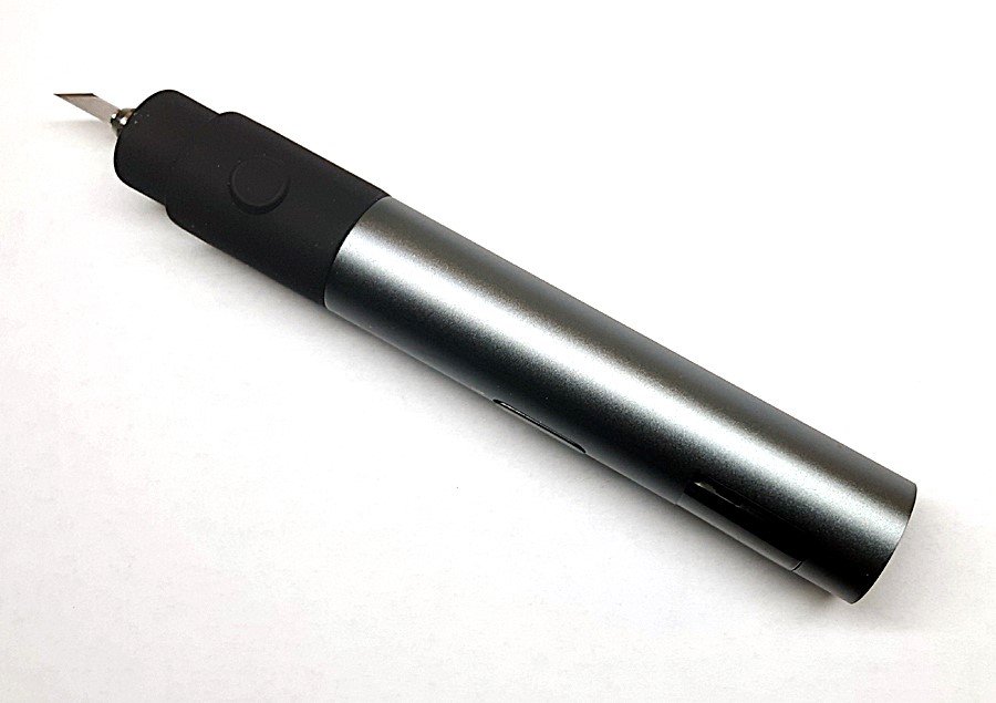

TM48 Napisano 13 Kwietnia Napisano 13 Kwietnia Najtańszy na ali jaki znalazłem. taki Ciąłem z 10-15 minut bez przerwy i się nie grzał. Wadą jest to, że nie ma akumulatora, ale może to być paradoksalnie zaleta bo będzie lżejszy i mniejszy. U mnie elegancko leży w ręce i nie jest za ciężki. Nie wiem kiedy się zepsuje, ale wtedy będę szukał lepszego bo już wiem, że go chcę. Cytuj

HKK Napisano 15 Kwietnia Autor Napisano 15 Kwietnia (edytowane) Ja jeszcze nie próbowałem noża ultradźwiękowego, ale w zasadzie wszyscy którzy użyli są zgodni, że to najlepsze rozwiązanie. Ale jeśli coś innego, to tanie cążki kosmetyczne do skórek dobrze się sprawdzają. Ale muszą być w miarę długie i smukłe co ułatwia odcinanie delikatnych podpór. A tanie dlatego, że cięcie żywicy będzie je dość szybko tępić i kupno droższych tego nie zmieni. Z tego samego względu odradzam stosowanie cążek do plastiku, szczególnie tych lepszych. W przypadku odcinania gęsto rozstawionych podpór lub grubszych elementów, piłka żyletkowa jest dobrym rozwiązaniem. Edytowane 15 Kwietnia przez HKK 1 Cytuj
