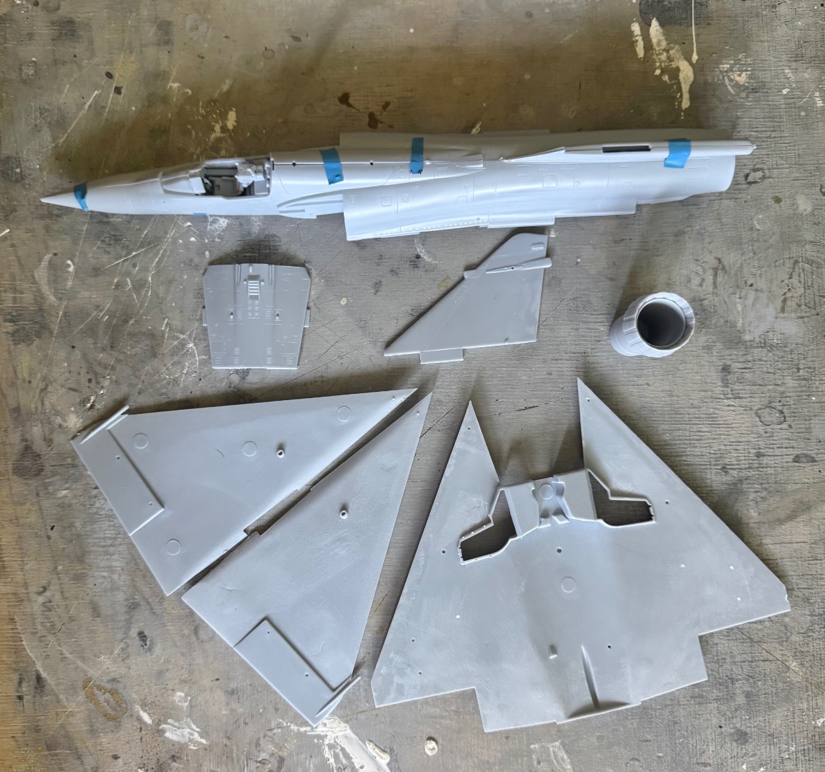

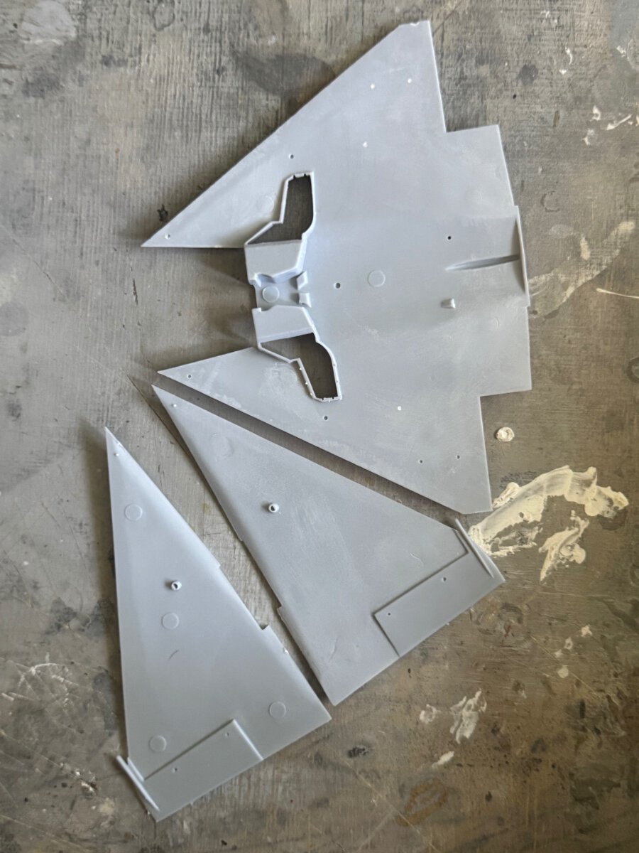

Staryfajter1954 Napisano 7 Sierpnia Share Napisano 7 Sierpnia Starfighter ukończony to pora brać się za kolejny projekt. Tym razem w ramach kolorowej kolokacji współczesnych maszyn wojskowych na warsztat trafia Mirage 2000C w skali 1/48 z Hellera. Jest to typowy zestaw francuskiego producenta z lat 90 z wklęsłymi liniami podziałowymi. Nie jest to jakiś cud modelarskiego projektowania zestawów ale ja spróbuję zbudować z niego fajny model ślicznego Mirage 2000C. Na początek pasowanie i składanie na sucho. Jakoś takoś to się składa choć szału nie ma ale przecież dam radę bo nie takim zestawom dawałem radę :). Jedziemy z tym koksem ! 2 Cytuj Odnośnik do komentarza Udostępnij na innych stronach More sharing options...

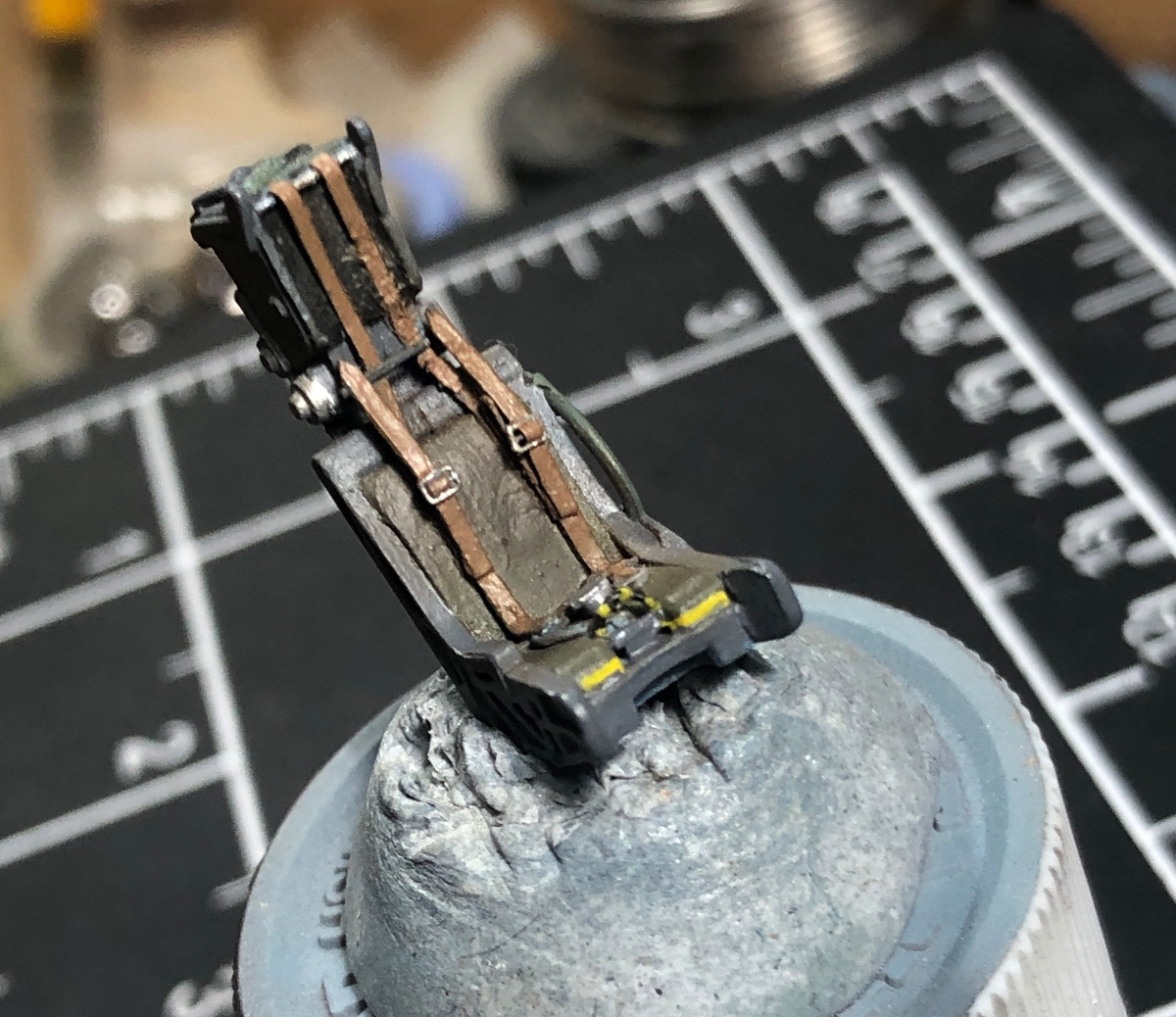

Staryfajter1954 Napisano 16 Sierpnia Autor Share Napisano 16 Sierpnia Dodałem na fotelu kilka drobnych detali jak pasy, sprzączki (ANYZ), elementy widoczne na zagłówku. Od razu fotel wygląda lepiej :). 3 Cytuj Odnośnik do komentarza Udostępnij na innych stronach More sharing options...

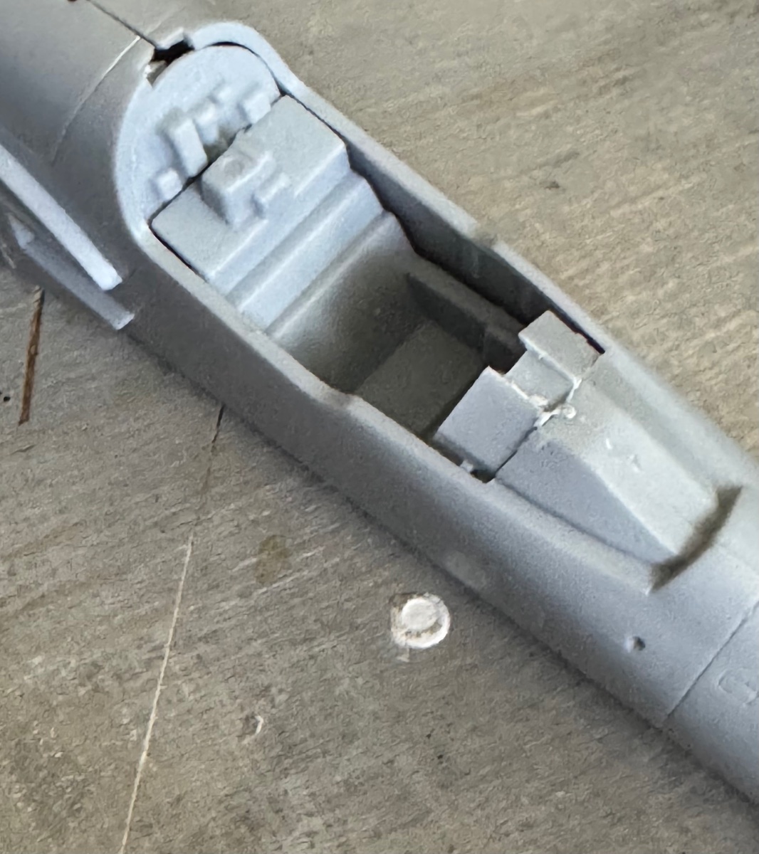

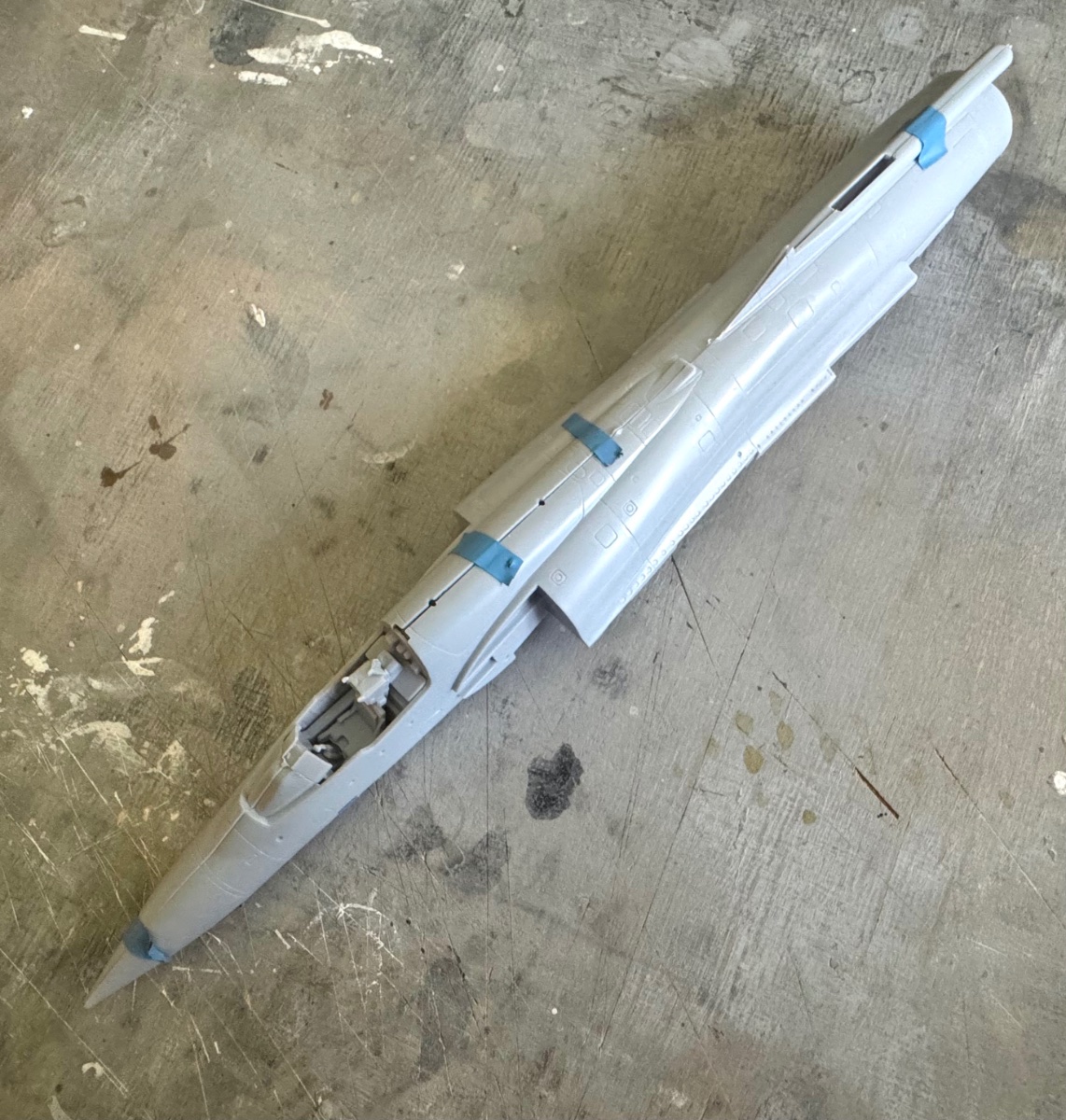

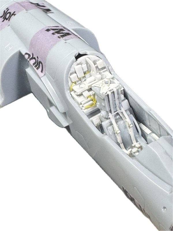

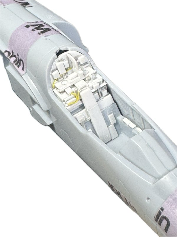

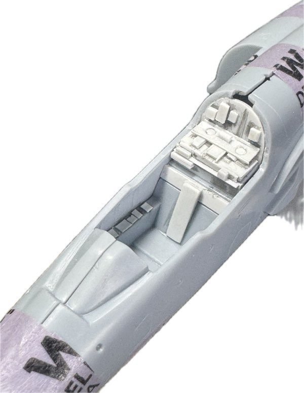

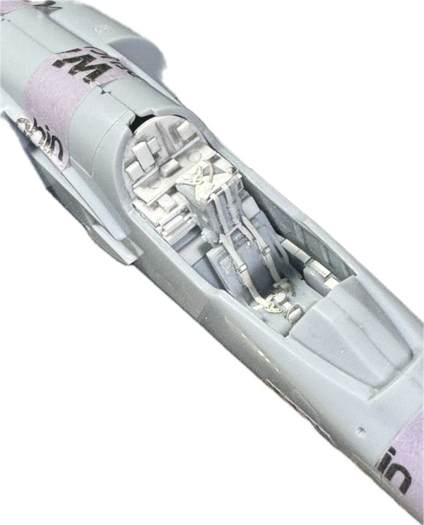

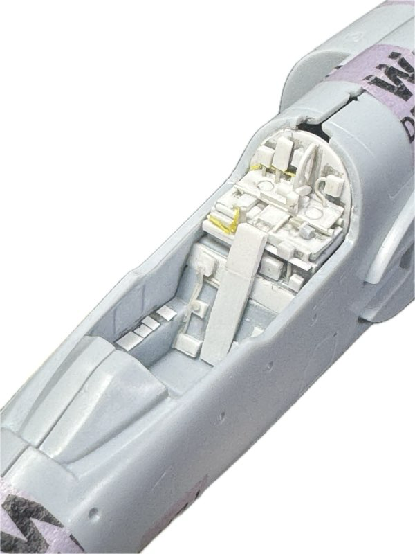

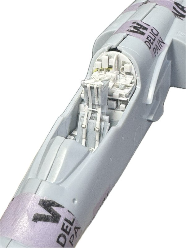

Staryfajter1954 Napisano 25 Sierpnia Autor Share Napisano 25 Sierpnia Fotel gotowy do pomalowania ale do zrobienia prawie od nowa pozostalamtylna ścianka kabiny. Niestety ale projektant form był albo pijany albo naćpany projektując ten kokpit. Nie wiem co artysta chciał przekazać ale uznałem, że mogę to poprawić i uzupełnić o brakujące detale. na zdjęciach jeszcze kilku drobiazgów brakuje a połówki kadłuba są złożone na sucho i sklejone taśmą klejącą. Połączenie połówek kadłuba będzie wymagało kolejnych prac bo niestety ale ich spasowanie pozostawia trochę do życzenia. 4 Cytuj Odnośnik do komentarza Udostępnij na innych stronach More sharing options...

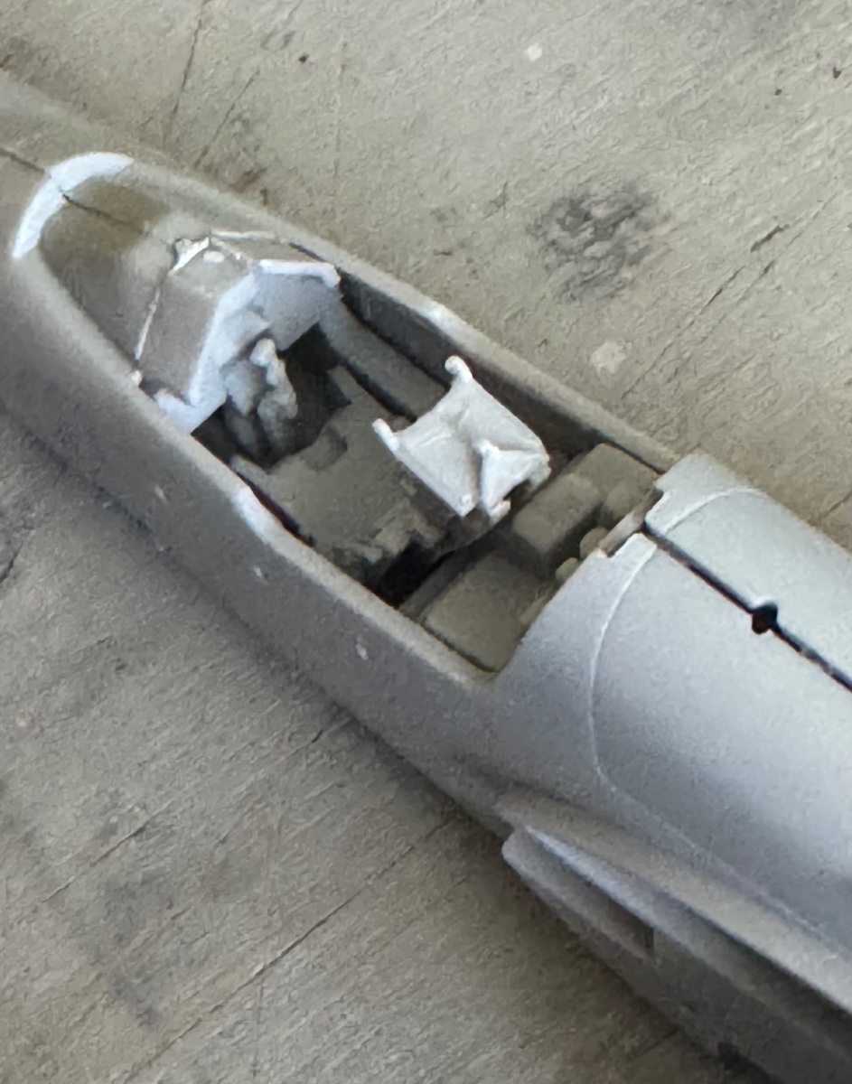

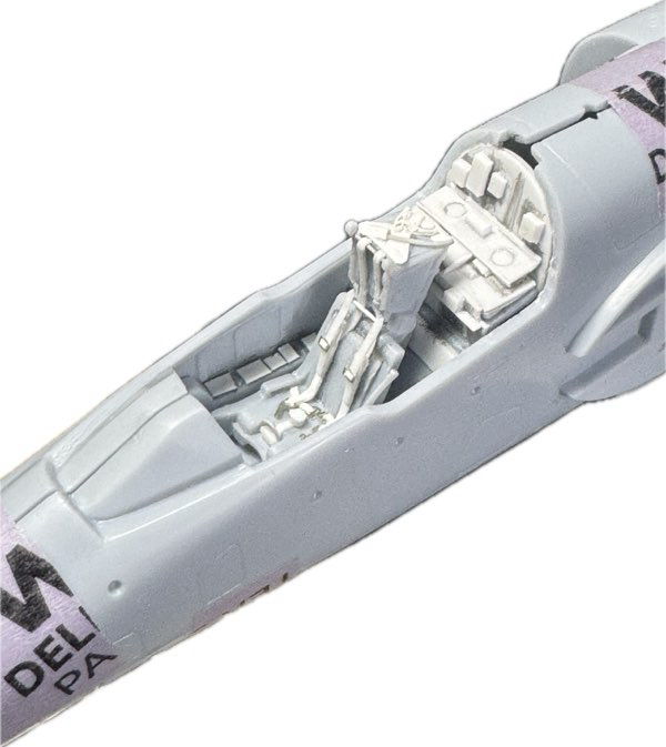

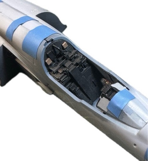

Staryfajter1954 Napisano 28 Sierpnia Autor Share Napisano 28 Sierpnia Tylna ścianka kokpitu ukończona. Myślę, że wygląda to lepiej aniżeli to co zaproponował producent. Teraz trzeba nieco powalczyć ze spasowaniem połówek kadłuba no i pomalowaniem kokpitu. 8 Cytuj Odnośnik do komentarza Udostępnij na innych stronach More sharing options...

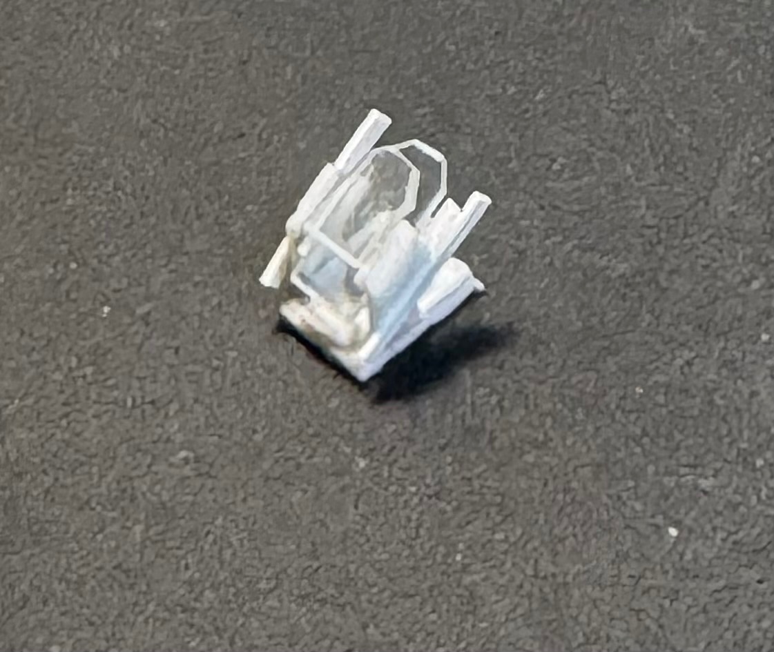

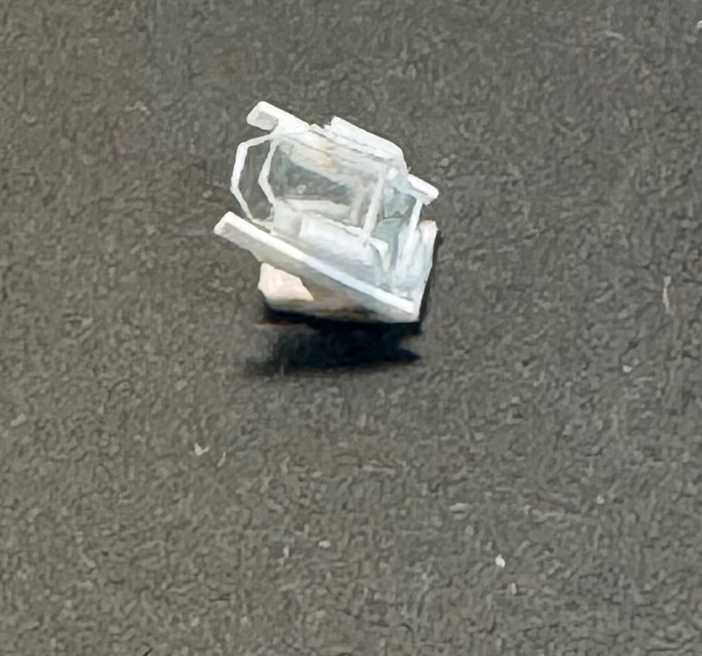

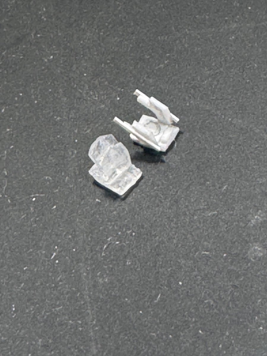

Staryfajter1954 Napisano 7 Września Autor Share Napisano 7 Września Zestawowy HUD w Mirage 2000C jest zwyczajnie fatalny więc postanowiłem wykonać od podstaw nowy, bardziej przypominający wygląd rzeczywisty tego elementu. Dla porównania zamieszczam fotkę z elementem zestawowym. 6 Cytuj Odnośnik do komentarza Udostępnij na innych stronach More sharing options...

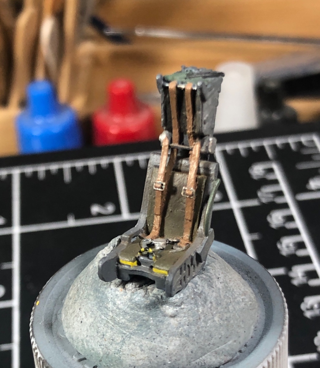

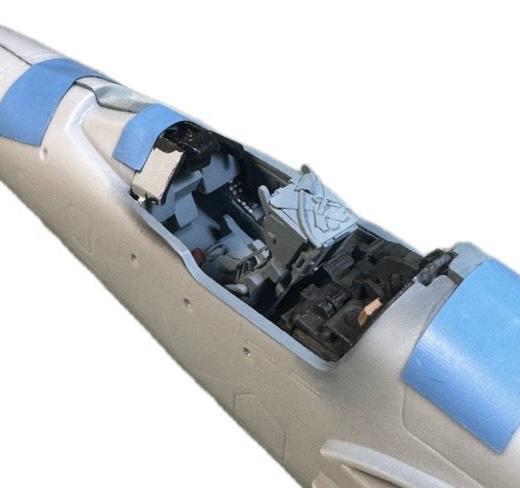

Staryfajter1954 Napisano 27 Września Autor Share Napisano 27 Września (edytowane) Kokpit mojego Mirage 2000C już pomalowany. Zaznaczyłem kilka przycisków na panelach bocznych. Teraz będę malował fotel MB10 używany w tych samolotach. Edytowane 28 Września przez Staryfajter1954 2 Cytuj Odnośnik do komentarza Udostępnij na innych stronach More sharing options...

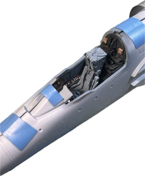

Staryfajter1954 Napisano 29 Września Autor Share Napisano 29 Września (edytowane) Fotel pomalowany i przymierzony do kokpitu. Pasuje jak ulał :). Edytowane 29 Września przez Staryfajter1954 2 Cytuj Odnośnik do komentarza Udostępnij na innych stronach More sharing options...

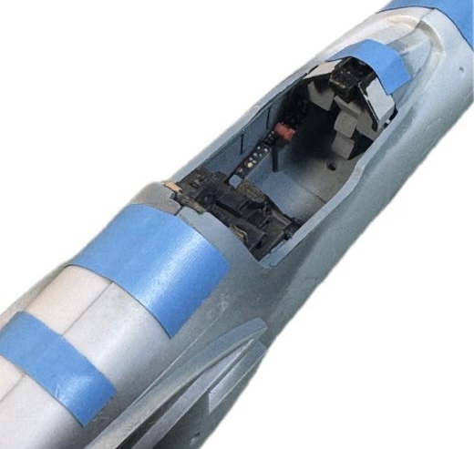

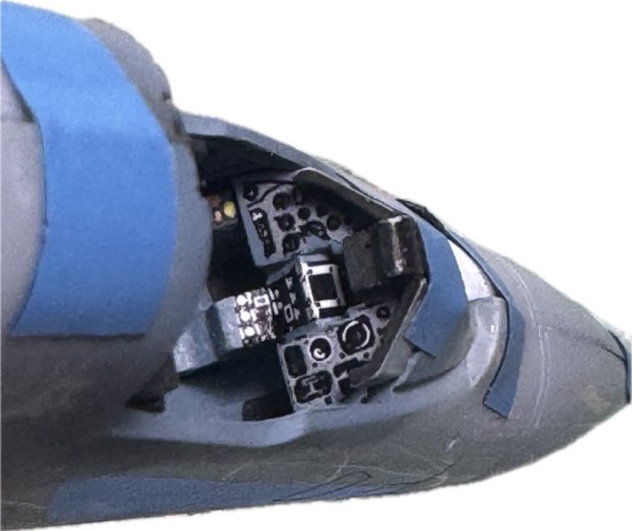

Staryfajter1954 Napisano 30 Września Autor Share Napisano 30 Września (edytowane) Tablica przyrządów otrzymała kalkomanie z przyrządami o pokładowymi. Niestety kalkomanie Hellera są bardzo średniej jakości i potrafią się rozpaść pod wpływem plynu zmiękczającego. Edytowane 30 Września przez Staryfajter1954 1 Cytuj Odnośnik do komentarza Udostępnij na innych stronach More sharing options...

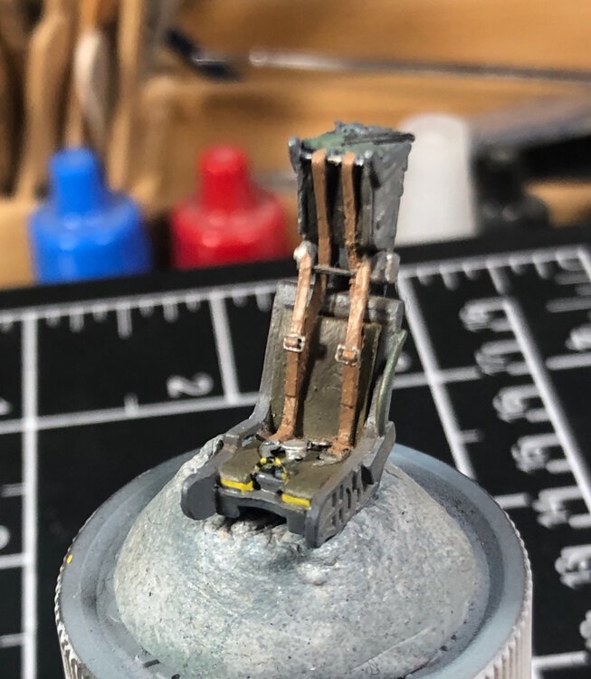

Staryfajter1954 Napisano 3 Października Autor Share Napisano 3 Października Fotel MB10 potraktowałem troszkę pigmentami TAMIYA dzięki czemu nabrał nieco życia :)z Cytuj Odnośnik do komentarza Udostępnij na innych stronach More sharing options...

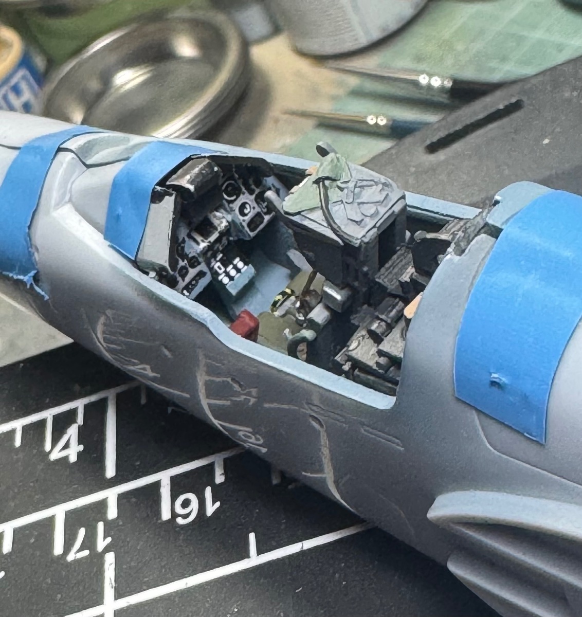

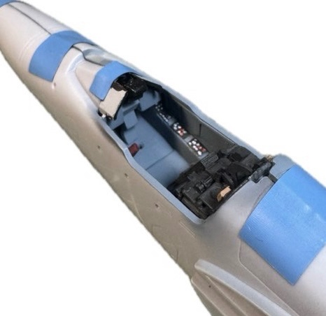

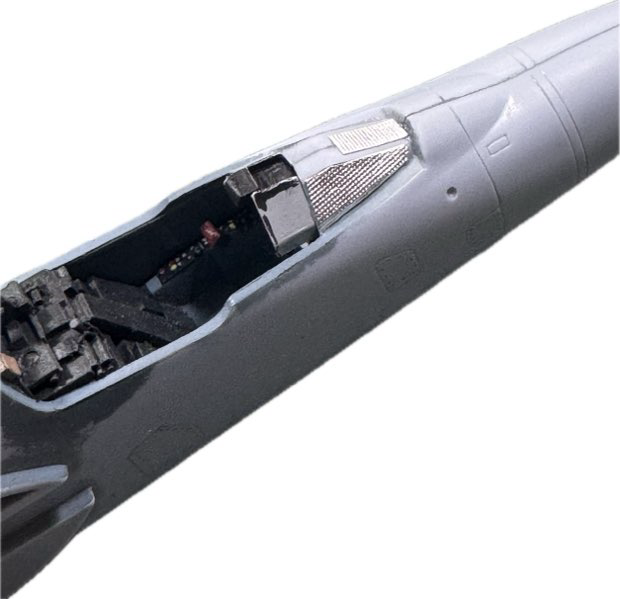

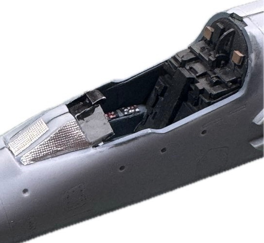

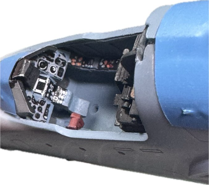

Staryfajter1954 Napisano 8 Października Autor Share Napisano 8 Października Kadłub sklejony w jedną całość. Tablica przyrządów w kokpicie. Sreberko z papierosów z fakturką posłużyło mi natomiast do wykonania imitacji siatki chroniącej urządzenia znajdujące się przed tablica przyrządów. 7 Cytuj Odnośnik do komentarza Udostępnij na innych stronach More sharing options...

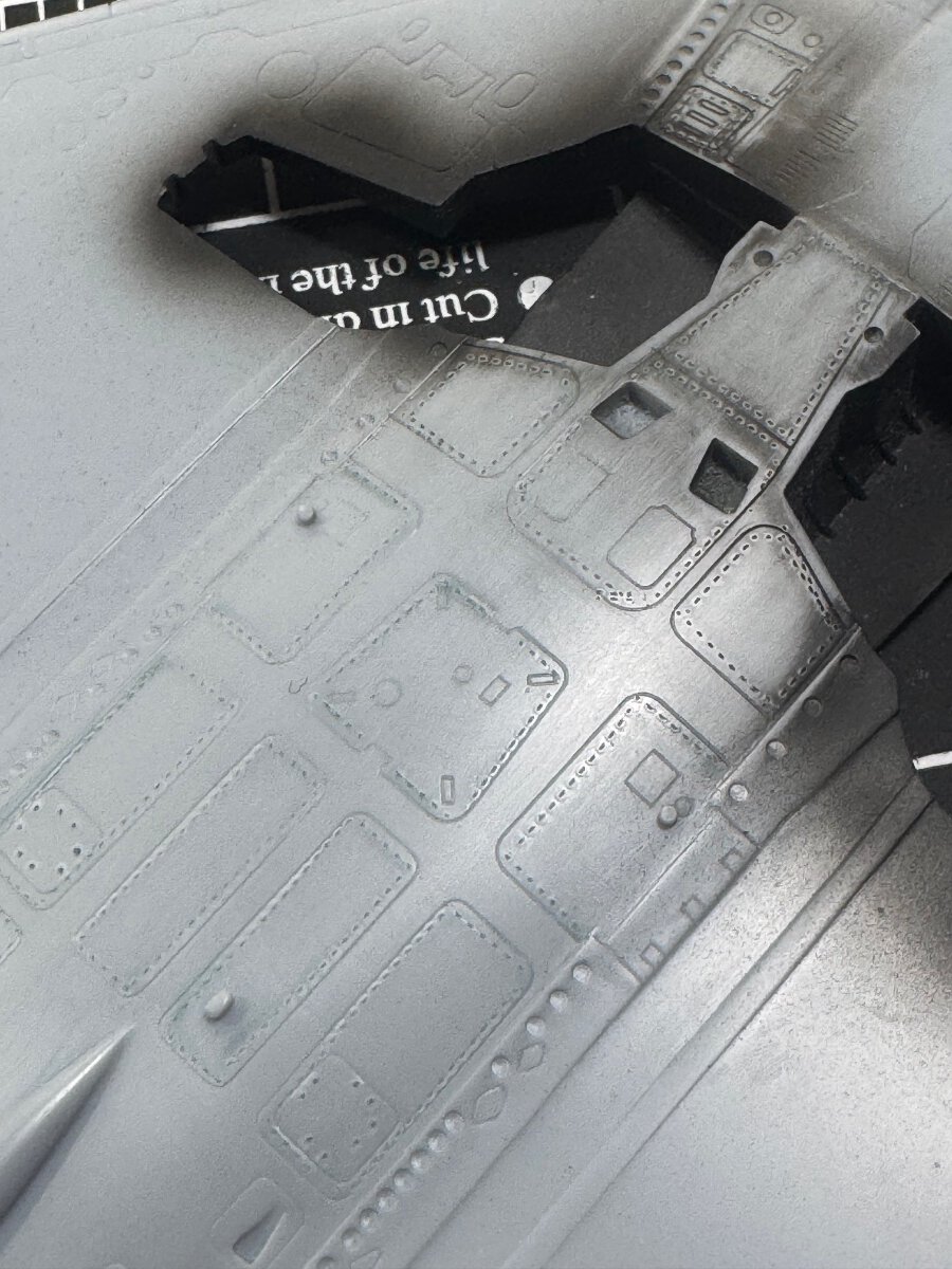

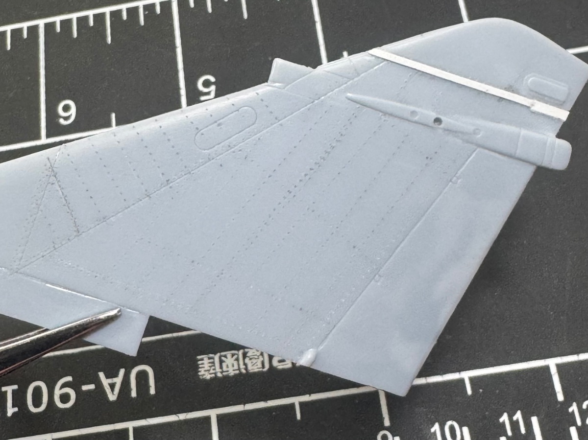

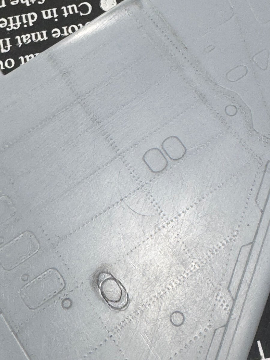

Staryfajter1954 Napisano 16 Października Autor Share Napisano 16 Października Postanowiłem nieco poćwiczyć robienie imitacji nitów i wkrętów na powierzchni skrzydeł, statecznika pionowego i kadłuba. Wyszło jak na zdjęciach. 1 Cytuj Odnośnik do komentarza Udostępnij na innych stronach More sharing options...

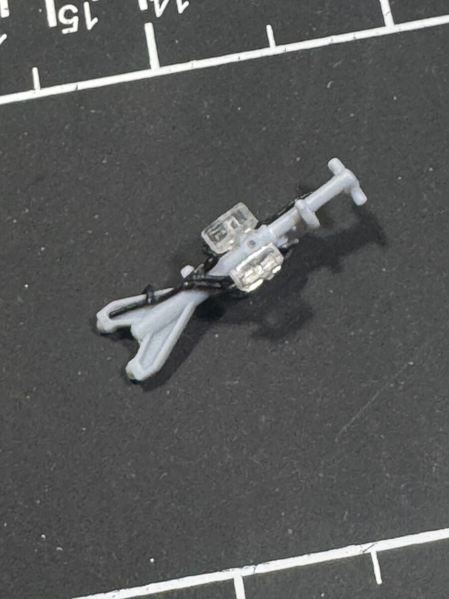

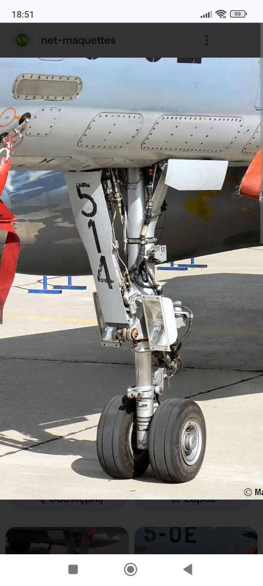

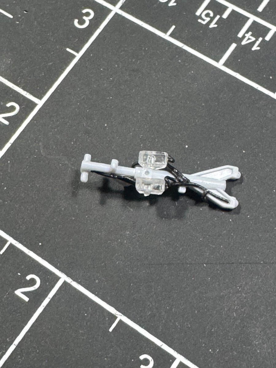

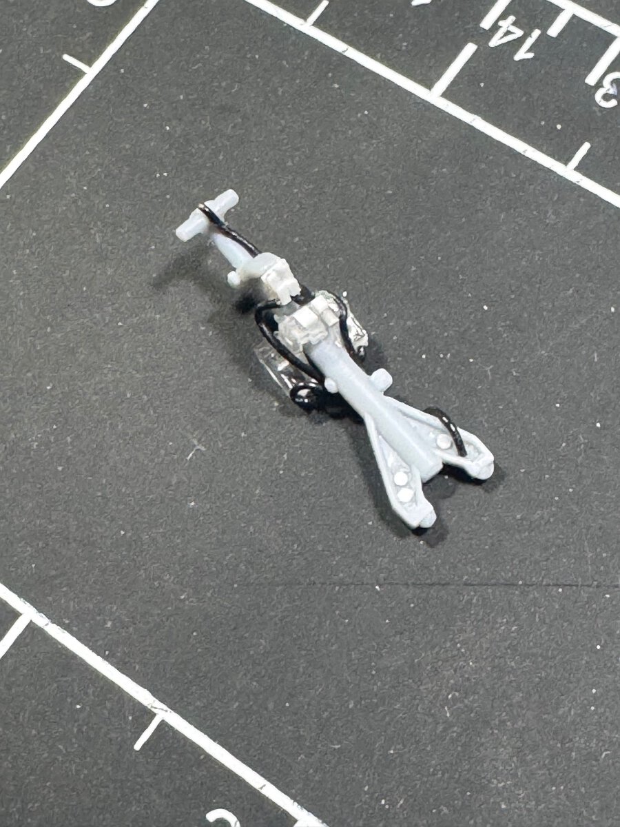

Staryfajter1954 Napisano 20 Października Autor Share Napisano 20 Października Prace nad Mirage 2000C idą dalej do przodu. Tym razem na warsztat poszła goleń podwozia przedniego i dołożyłem do niej kilka drobnych detali w tym imitacje instalacji oświetleniowej widocznej na zdjęciach. W tym celu użyłem kawałków druciku firmy Aber, które są niezwykle plastyczne i łatwe do kształtowania oraz fajnie zachowują swojnksztalt. Idealne do takich prac. 2 Cytuj Odnośnik do komentarza Udostępnij na innych stronach More sharing options...

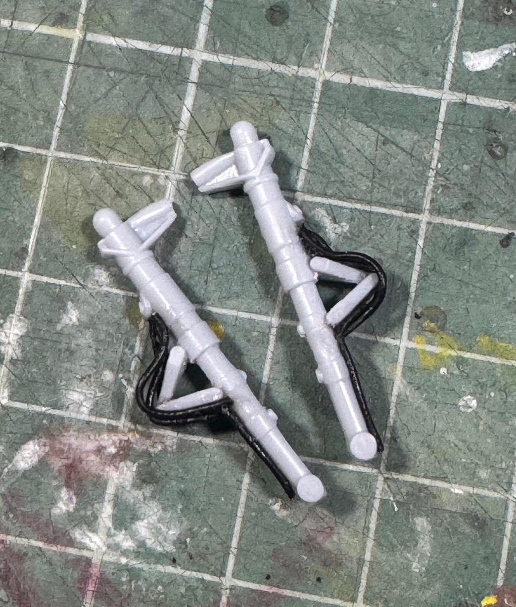

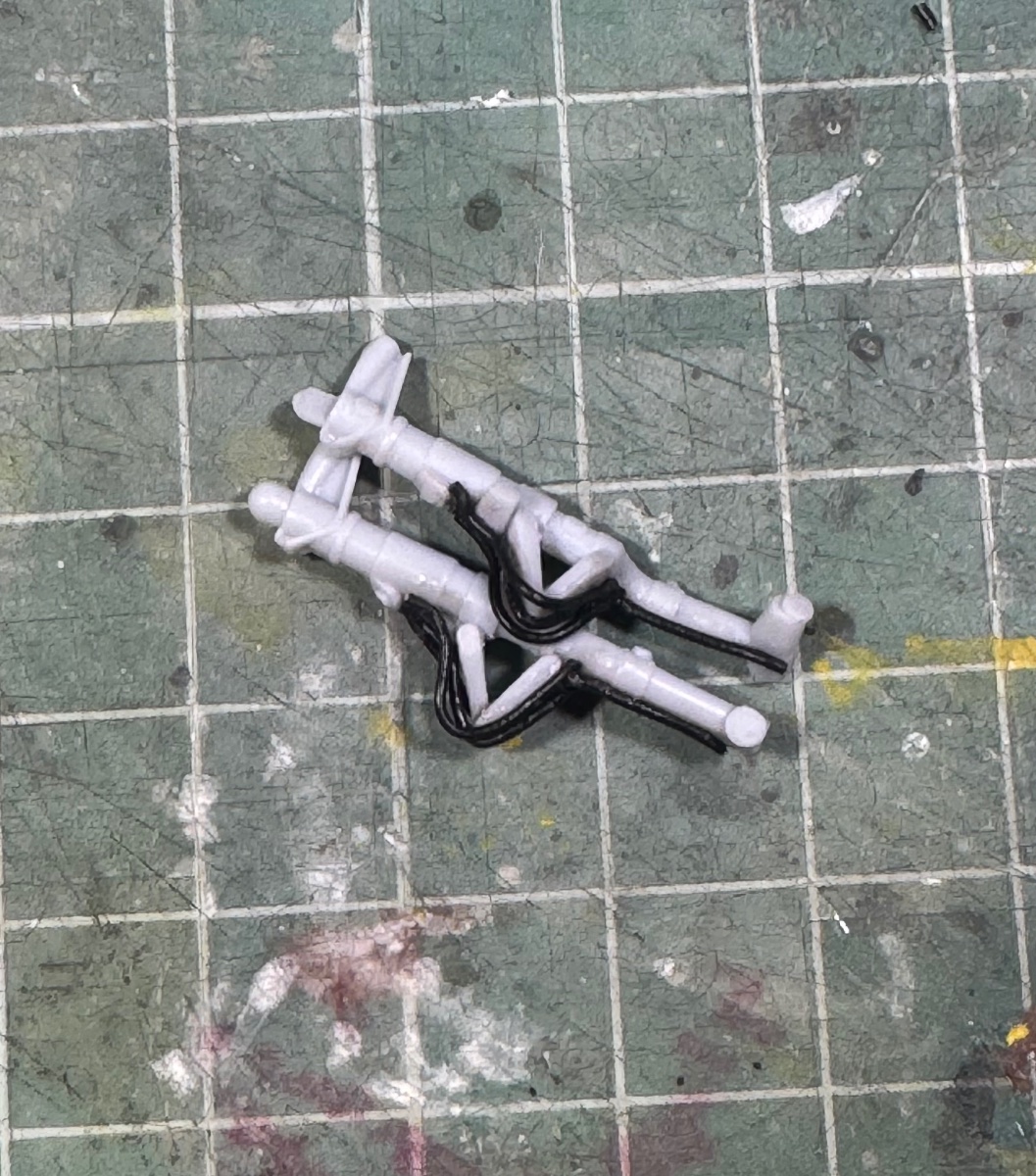

Staryfajter1954 Napisano 22 Października Autor Share Napisano 22 Października Kilka kabelków na goleniach podwozia głównego. Bardzo fajne, miękkie i ładnie układające się tworzywo od Abera ale niestety nieco za grube jak na skalę 1/48. 1 Cytuj Odnośnik do komentarza Udostępnij na innych stronach More sharing options...
kolan Napisano 31 Października Share Napisano 31 Października Hej, super robota. Te druciki aber to te: https://agtom.eu/drut-i-przewody/314954-aber-adz-2-zestaw-drutow-srednich.html?srsltid=AfmBOopZGKm366hV5D2VRkgDv6LS_QTN3farrMDORFjxny8EdTMZ0wlM. ?? dzieki za odpowiedz i podgladam dalej 1 Cytuj Odnośnik do komentarza Udostępnij na innych stronach More sharing options...
Adamo722 Napisano 31 Października Share Napisano 31 Października W dniu 22.10.2025 o 13:24, Staryfajter1954 napisał: Kilka kabelków na goleniach podwozia głównego. Bardzo fajne, miękkie i ładnie układające się tworzywo od Abera ale niestety nieco za grube jak na skalę 1/48. Moim zdaniem są za grube ja bym dał 0,5mm 1 Cytuj Odnośnik do komentarza Udostępnij na innych stronach More sharing options...
Staryfajter1954 Napisano 31 Października Autor Share Napisano 31 Października 2 godziny temu, Adamo722 napisał: Moim zdaniem są za grube ja bym dał 0,5mm No właśnie te druciki są o średnicy dokładnie 0.55 mm .Szukałem takich jeszcze cieńszych ale niestety nie znalazłem. (Dzwoniłem w tej sprawie do Abera ale usłyszałem, że cieńszych nie mają.. Muszę poszukać podobnych ale cieńszych. Może ktoś takie gdzieś ma w sprzedaży. Cytuj Odnośnik do komentarza Udostępnij na innych stronach More sharing options...
arhtus Napisano 31 Października Share Napisano 31 Października A zwykła cyna 0,2 czy 0,3 nie może być? Cytuj Odnośnik do komentarza Udostępnij na innych stronach More sharing options...
