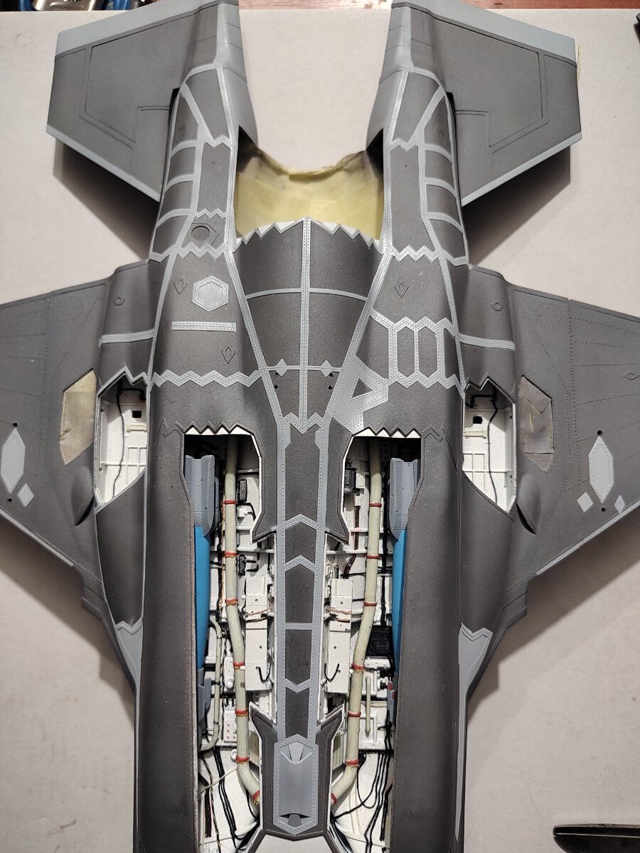

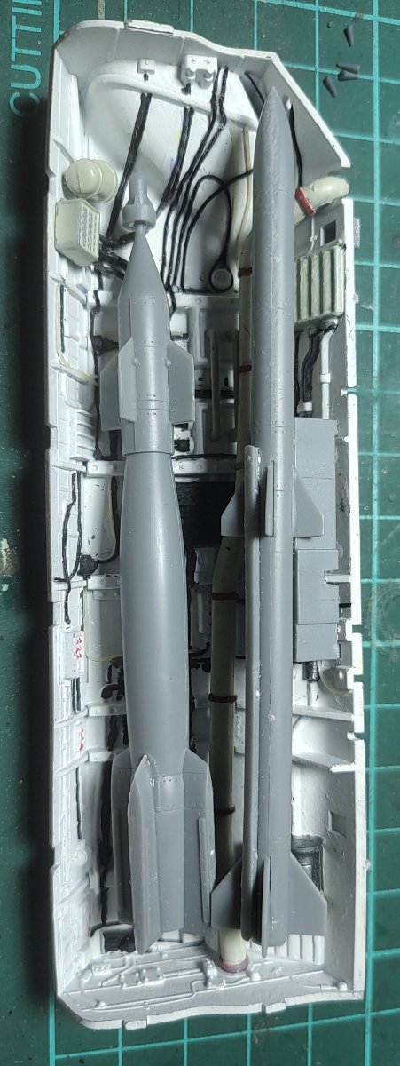

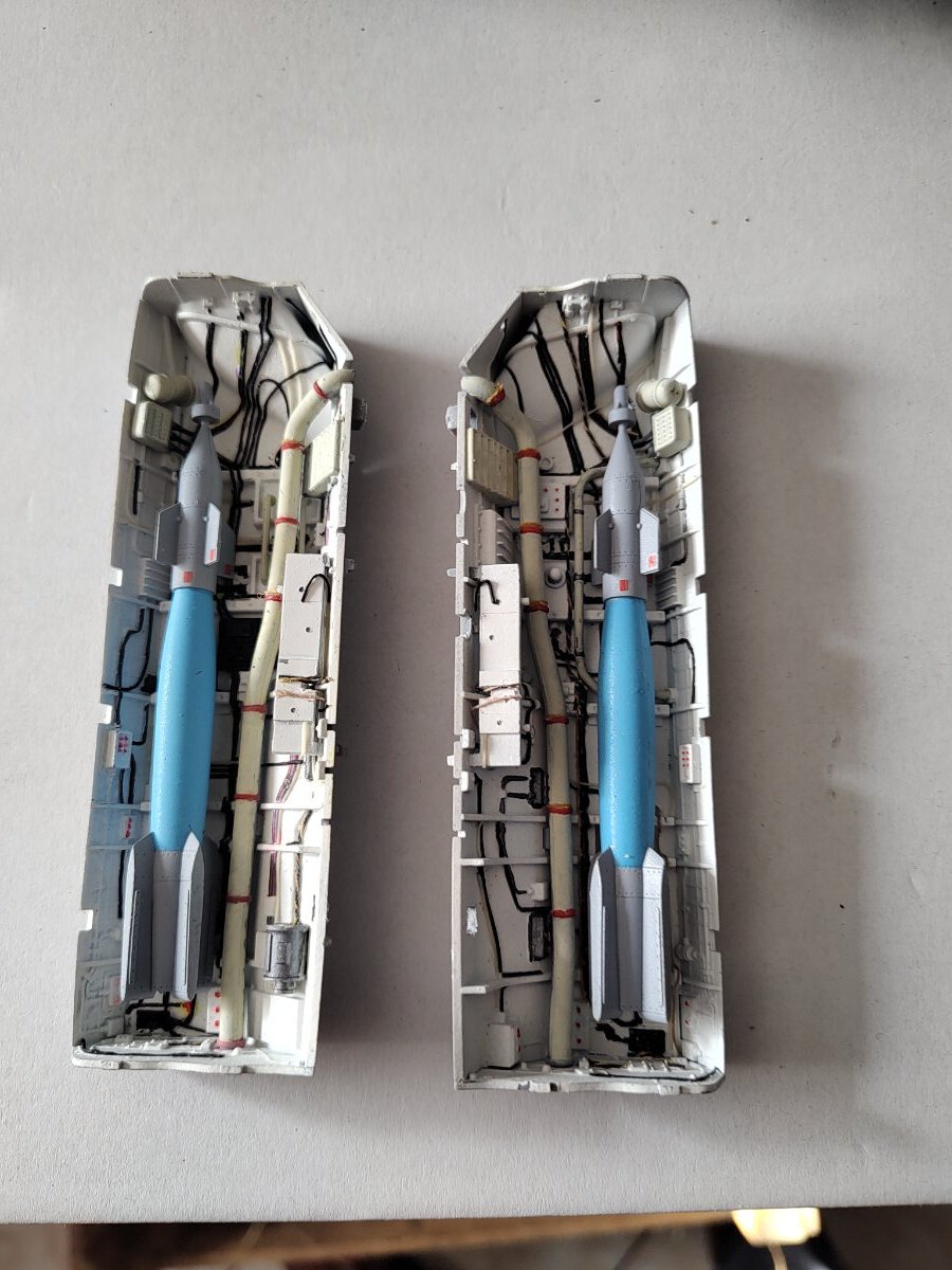

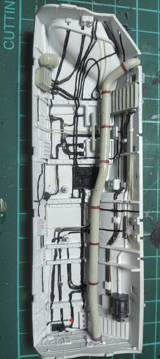

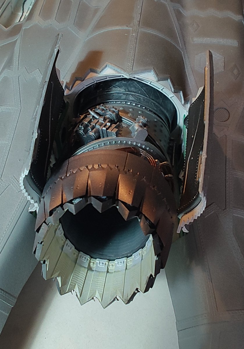

Komory uzbrojenie gotowe i uzbrojone w to czego nie da się zamontować później. Całość robiona od lewej strony z zamontowanymi pokrywami została tylko ta 3 uchylona. Wnętrze przerobione tak żeby pociski mieściły się w środku i miały zakres ruchu jak w realu.
  • Like 3

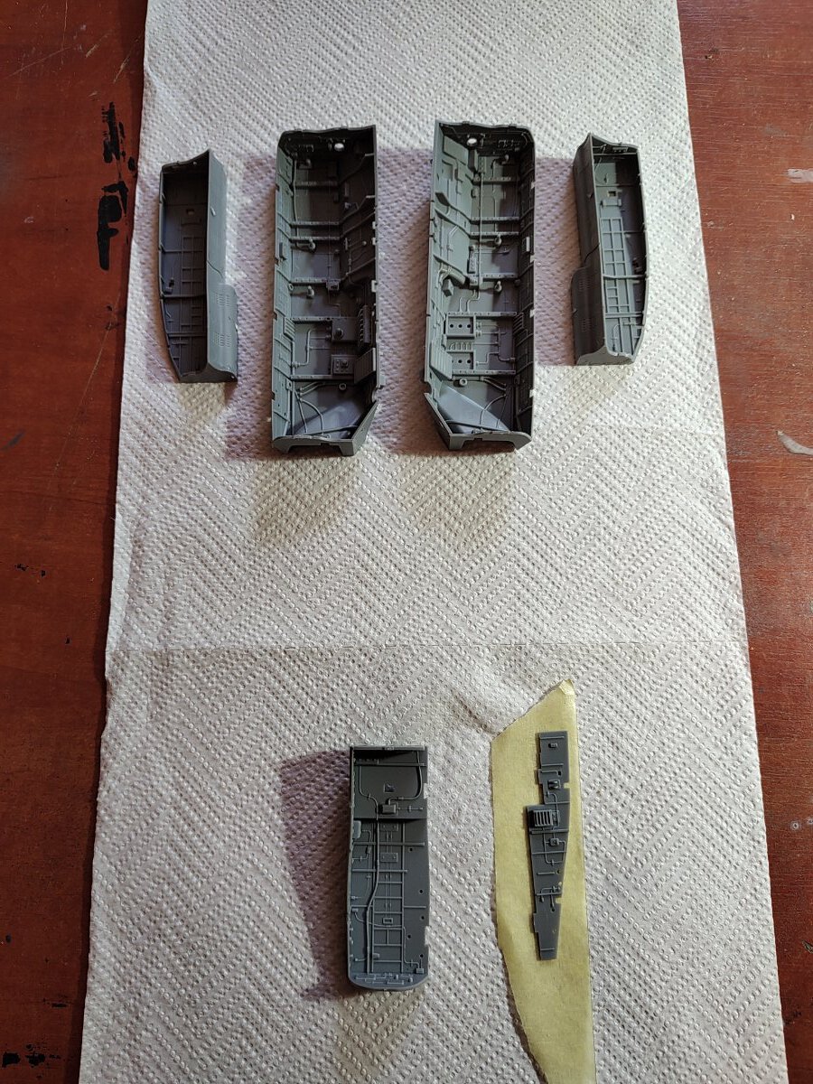

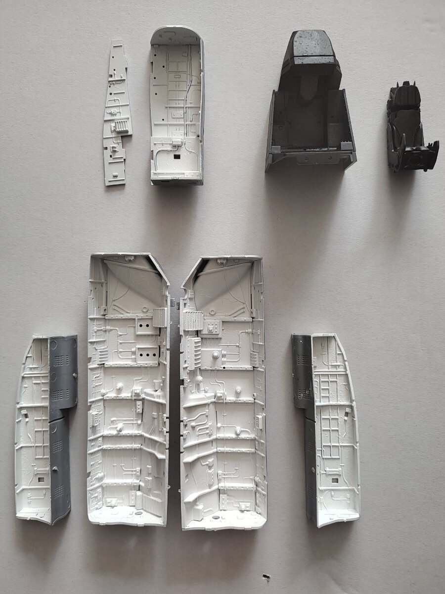

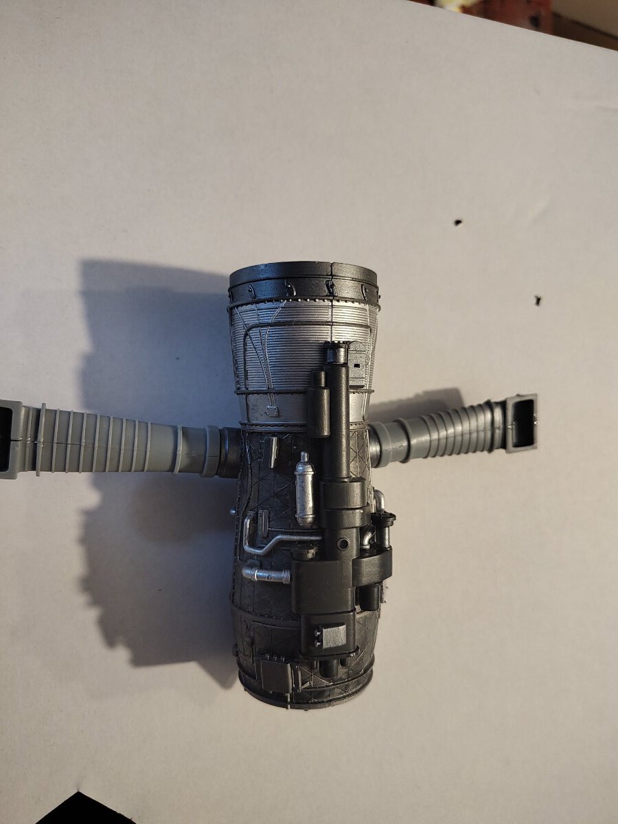

Nylonowe nici i grubsze jasne przewody z włosia szczotki. Porownujac ze soba modele trumpetera wszystkich wersji i tamiya jeśli chodzi o wnętrza nie sposób ustalić które są bardziej zbliżone do oryginału. W tym modelu spasowanie jest niby ok ale jest dużo części których montaż wymaga rezygnacji z innych🤣

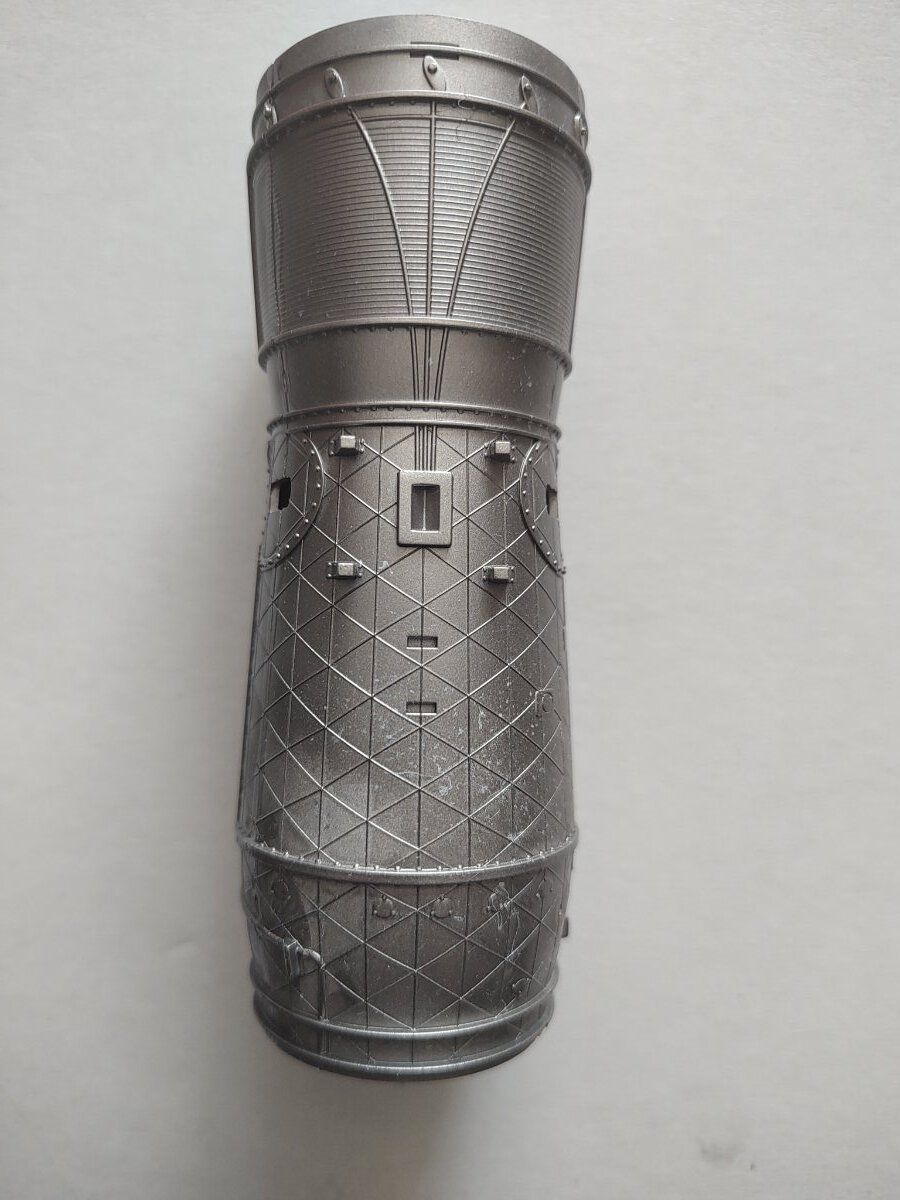

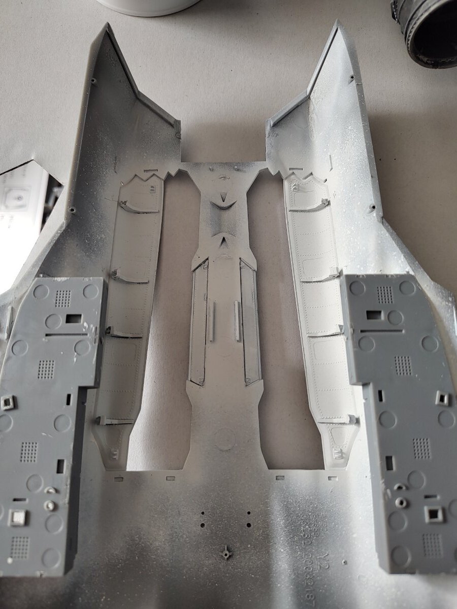

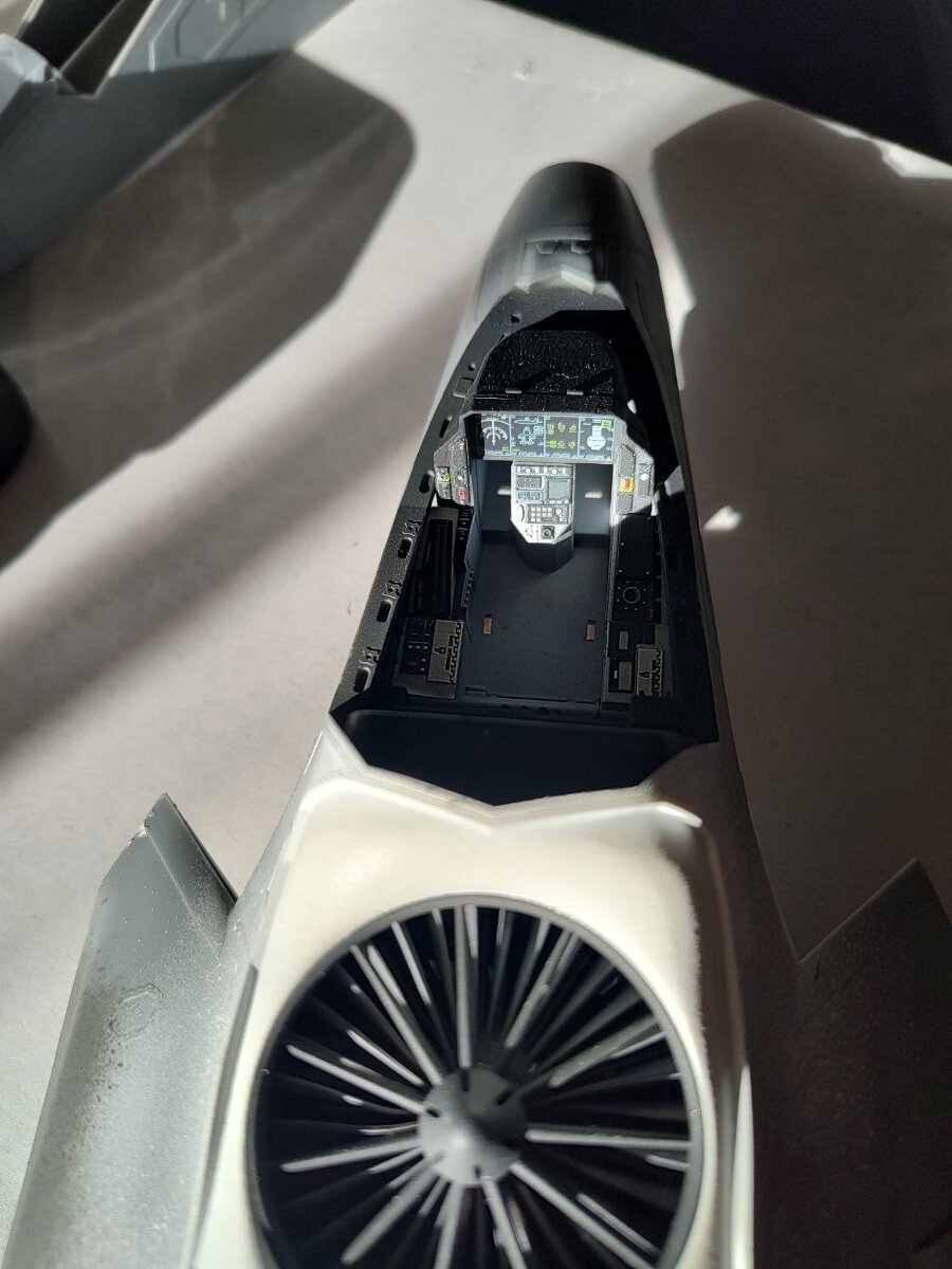

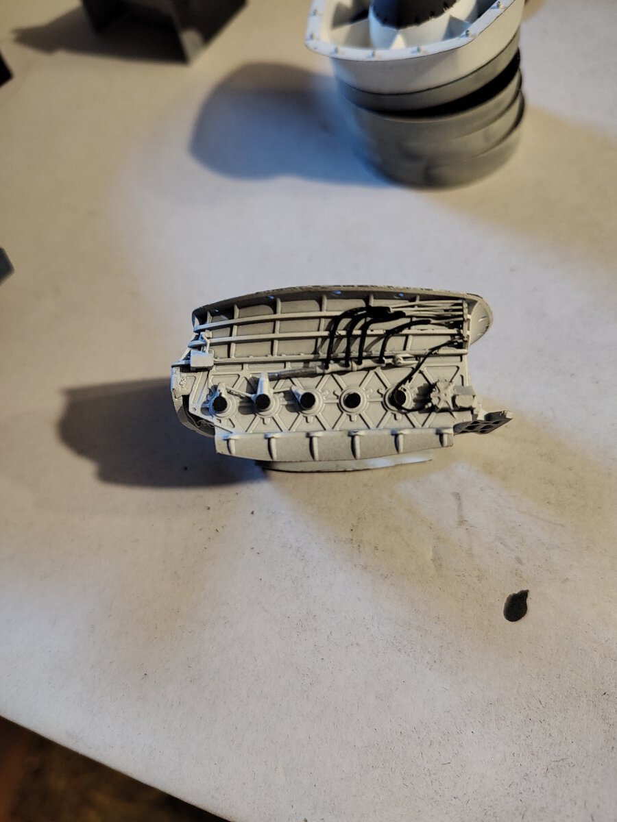

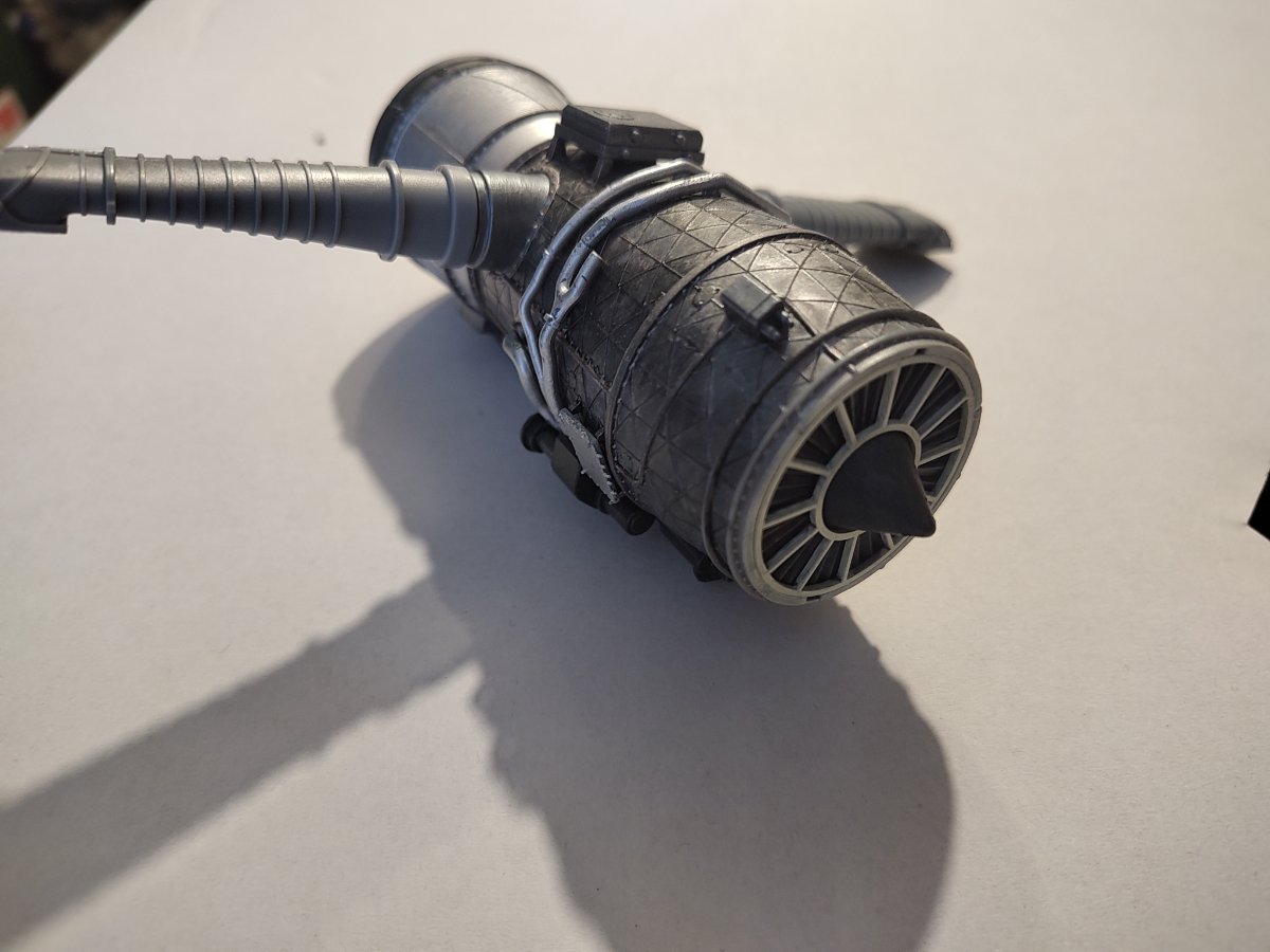

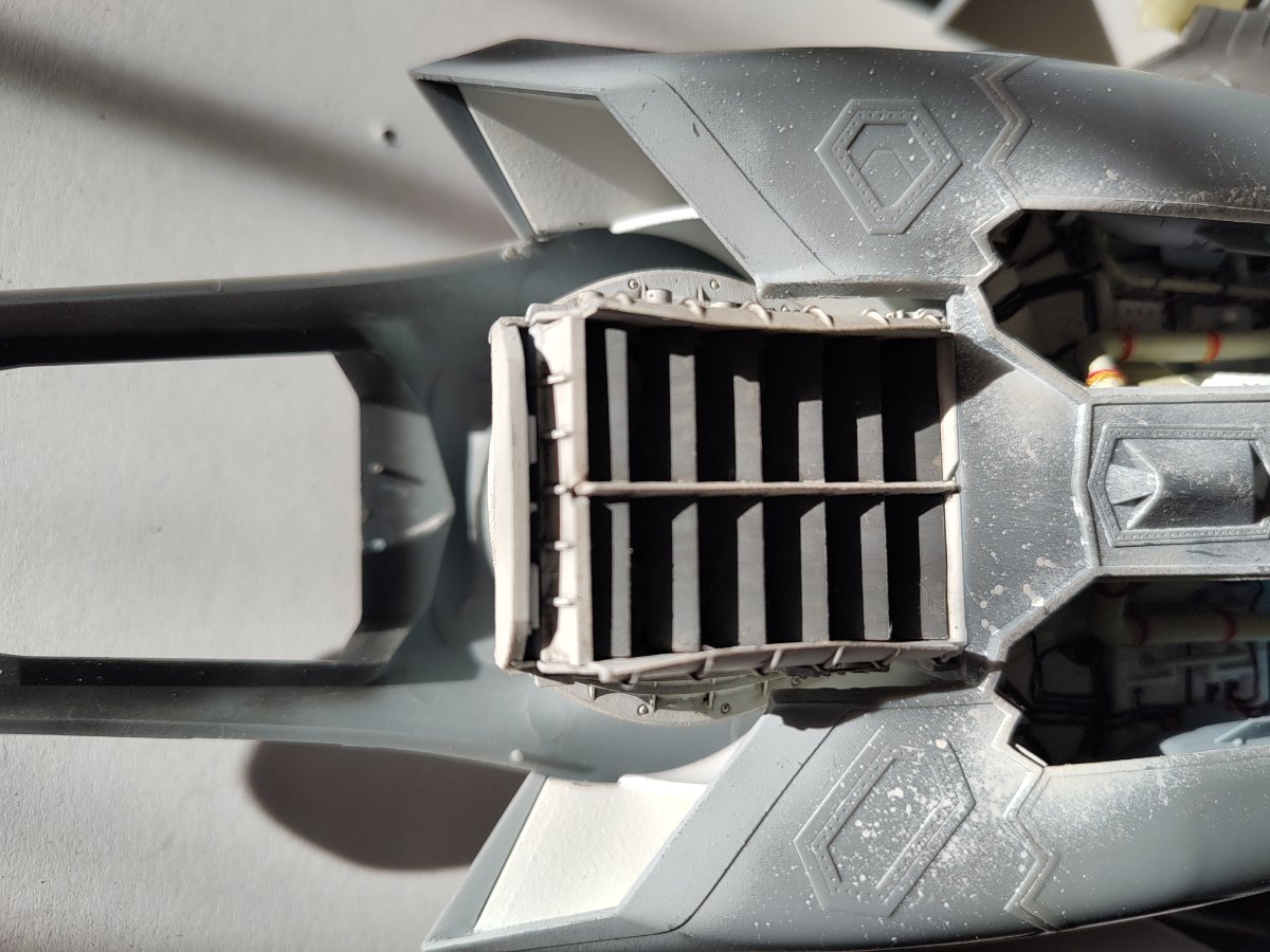

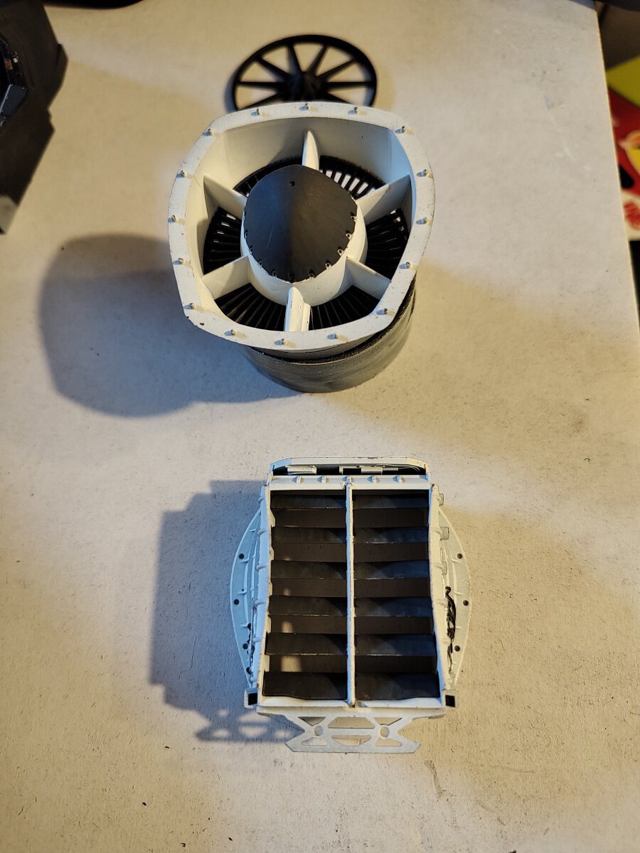

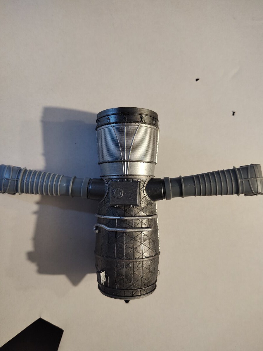

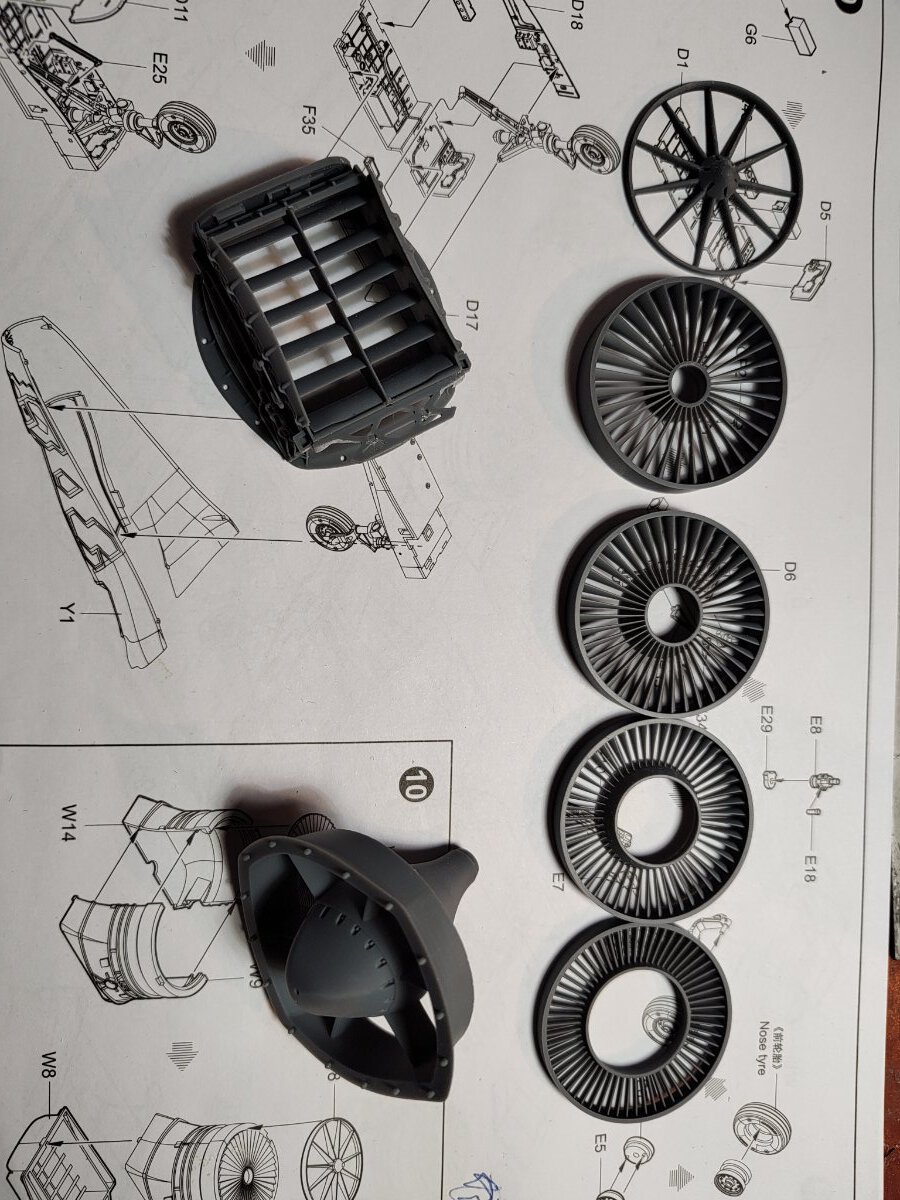

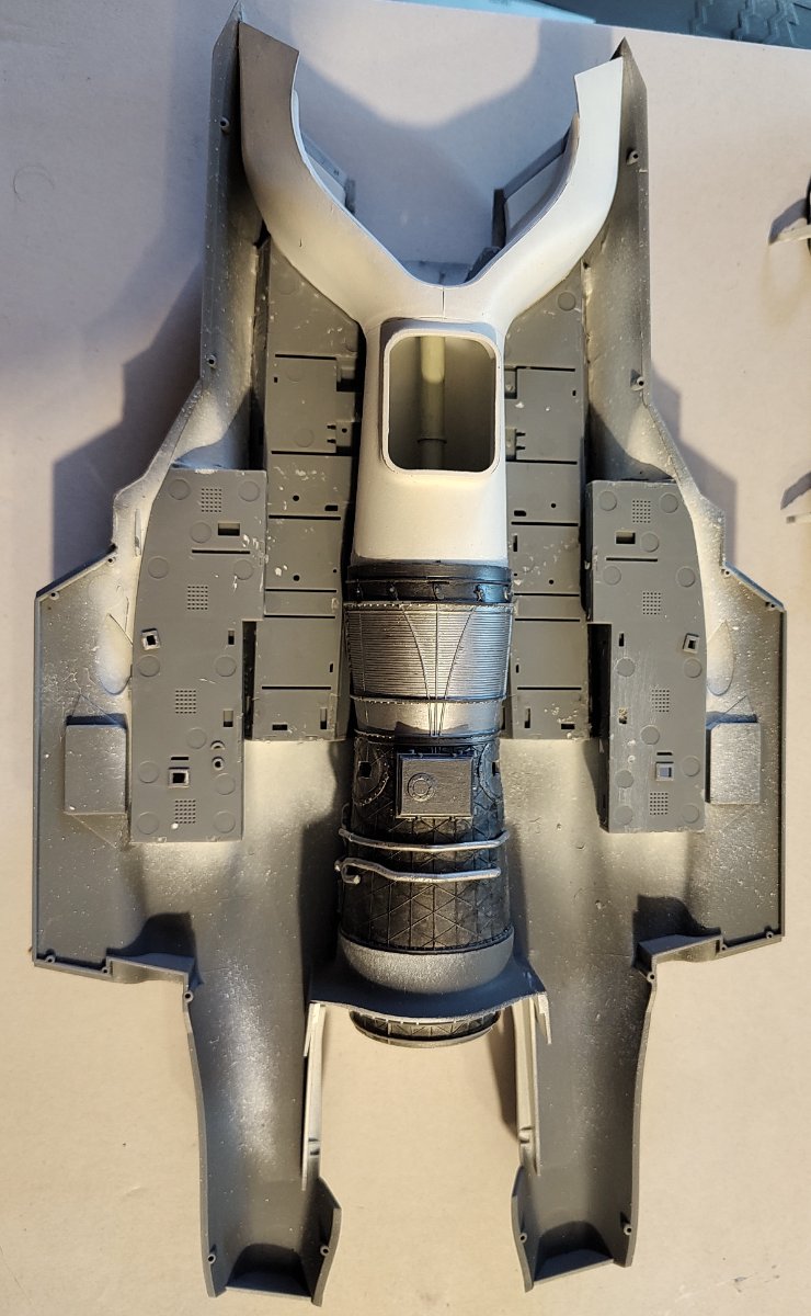

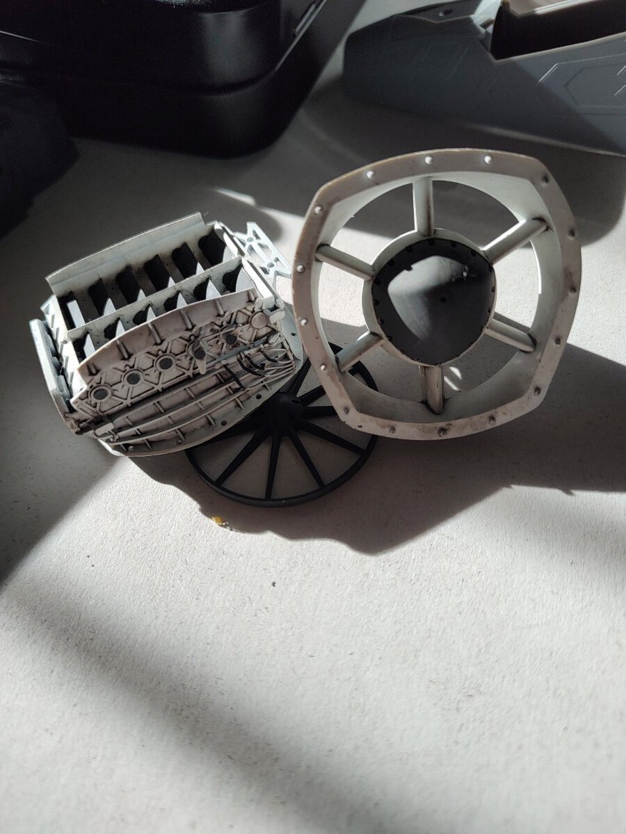

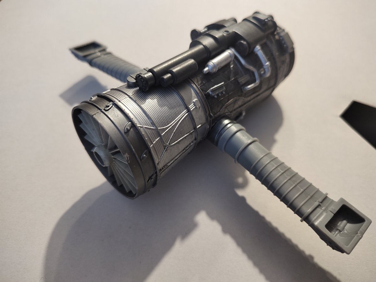

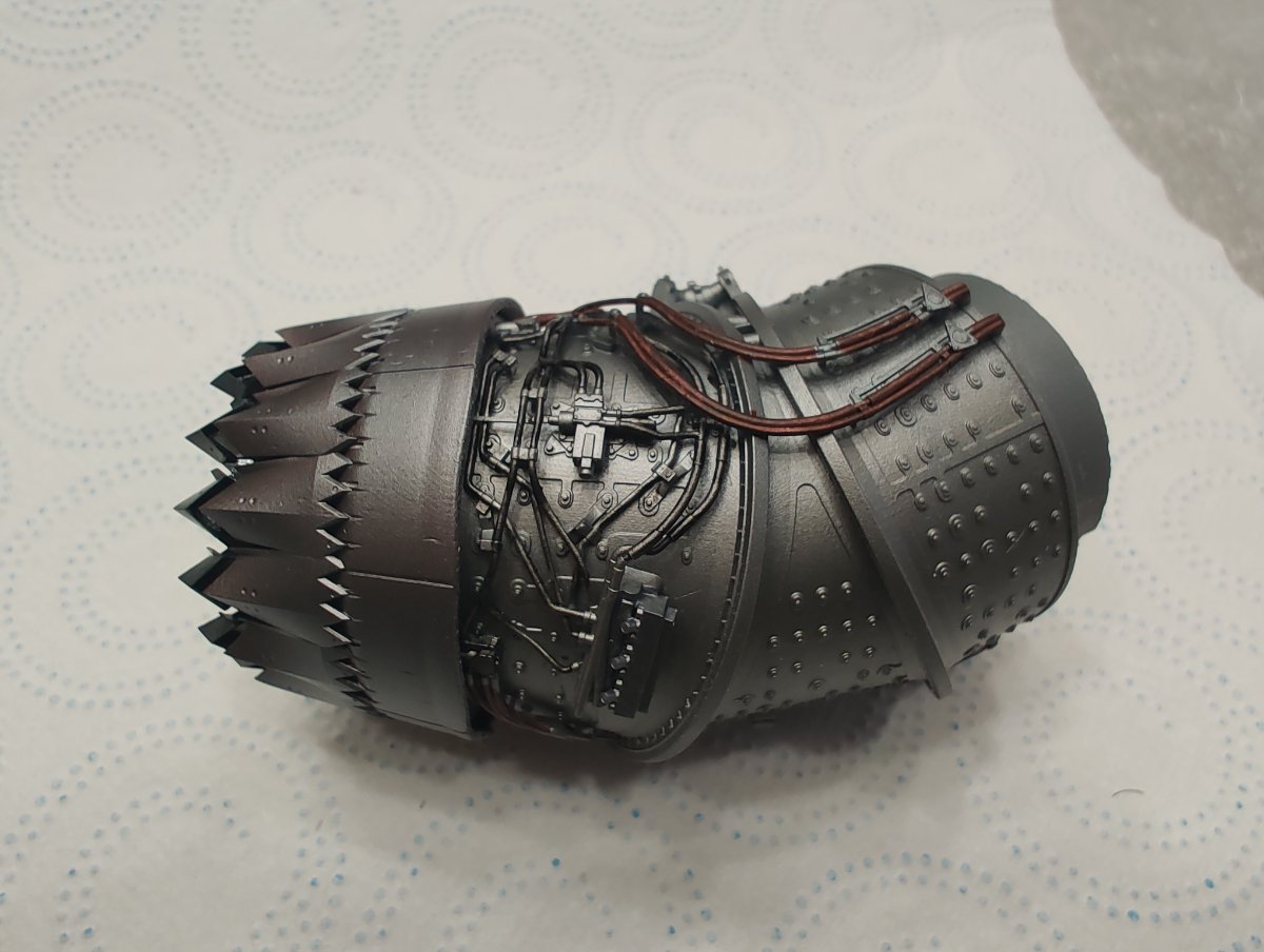

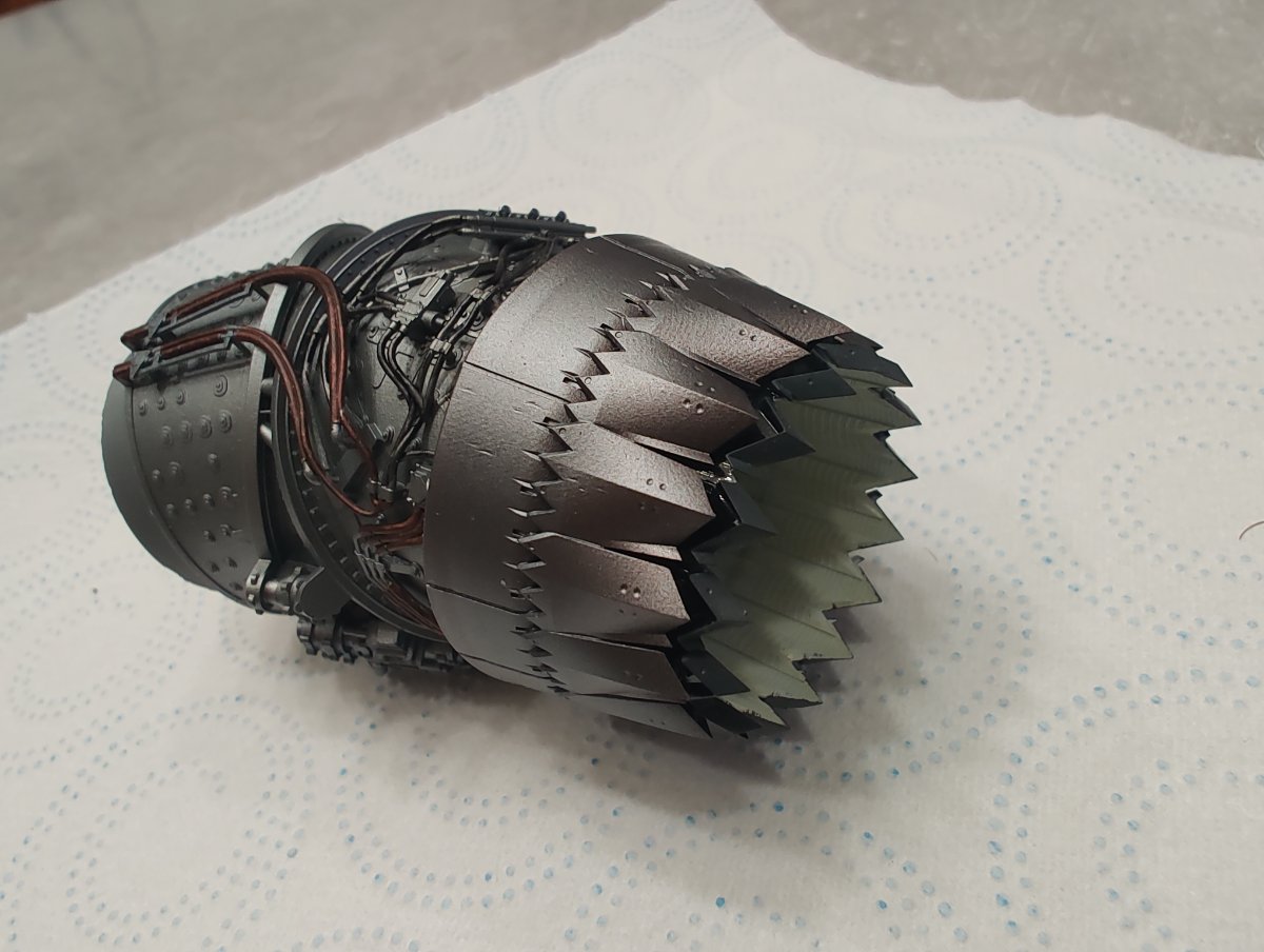

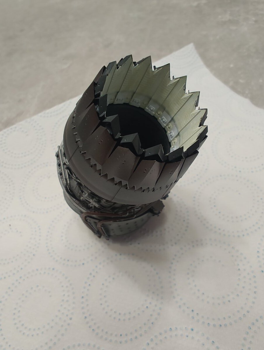

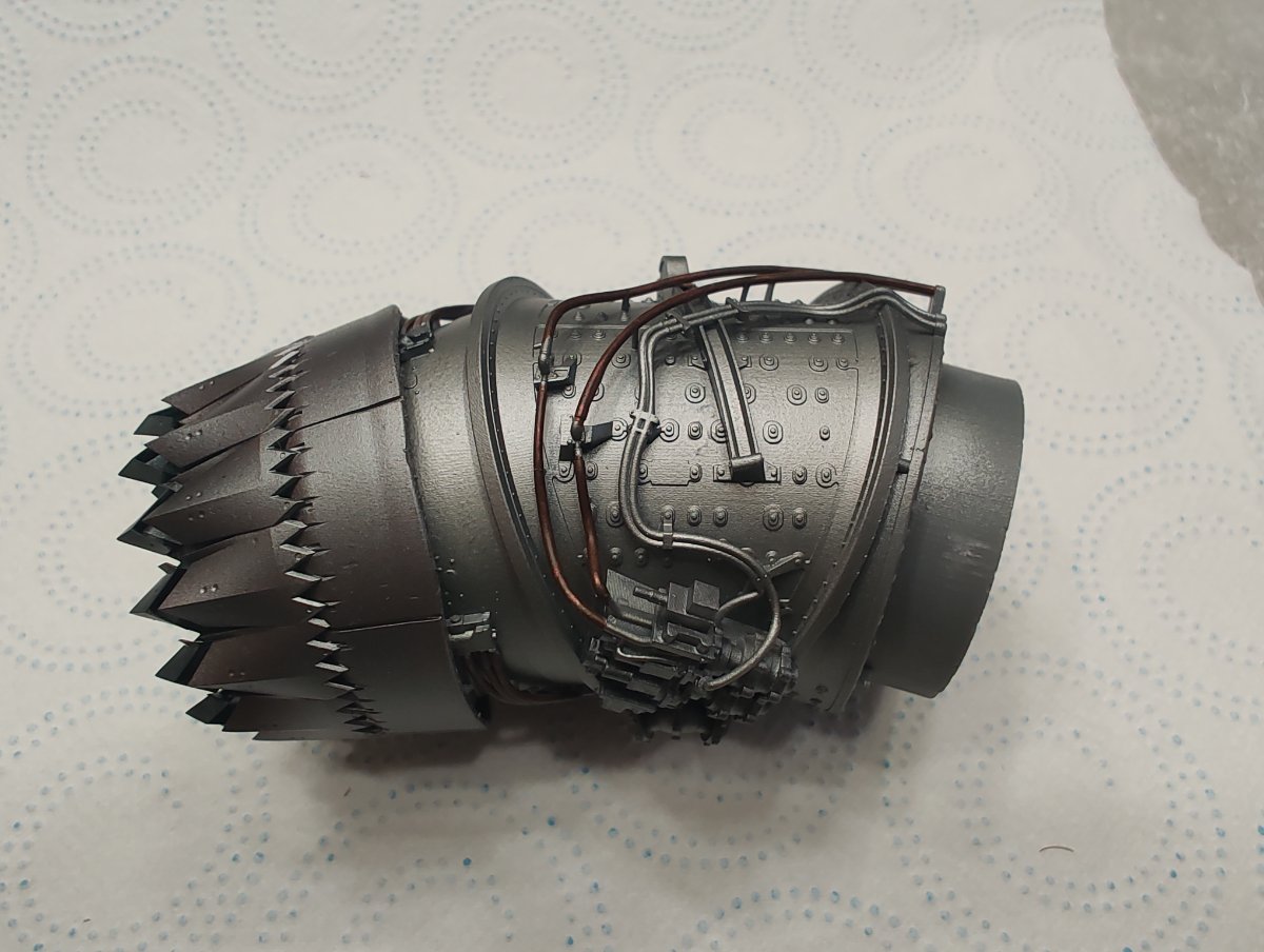

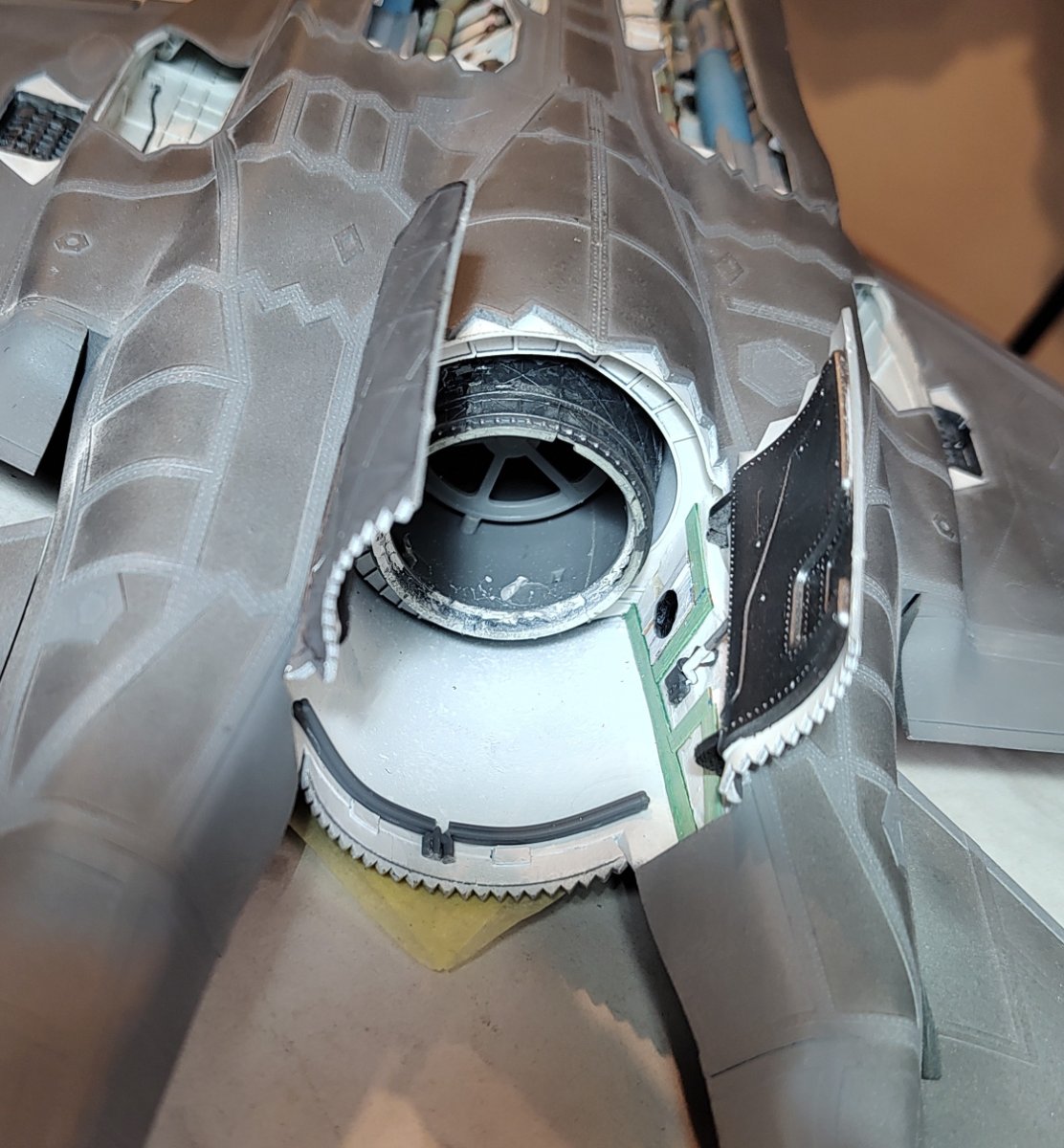

Silnik i kolektor dolotowy zamontowane, tylna gródźpochodzi z tęsknota. Boczne dmuchawy silnika nie mieszczą się we wnętrzu. O ile od spodu po lekkim szlifowaniu zmieściły by się na wnękach podwozia, o tyle od góry nie zamknie się kadłub i skrzydła. Kolejny etap budowy to wentylator pionowy. Obowiązkowo do zastąpienia zestawem reskitta, w trumpeterze bieda zwlaszcza od spodu

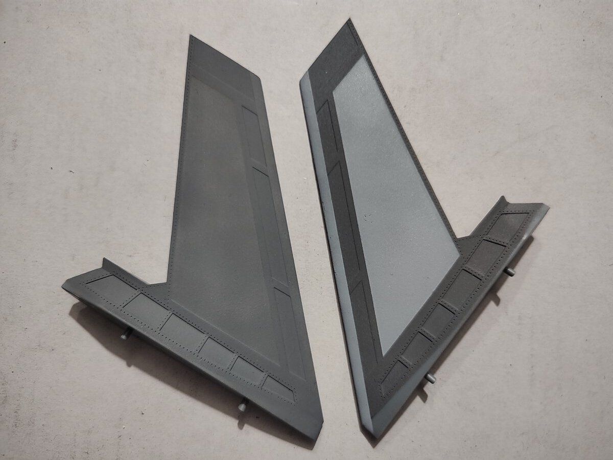

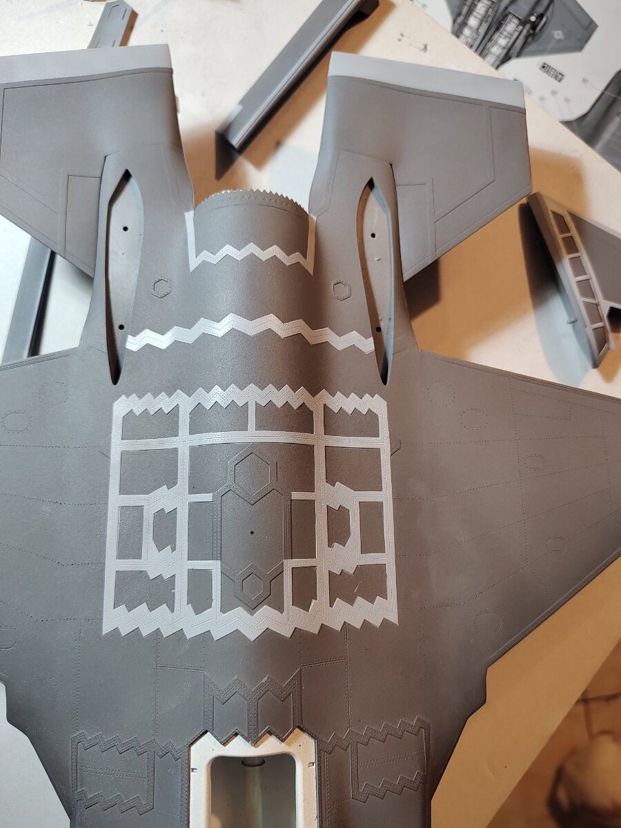

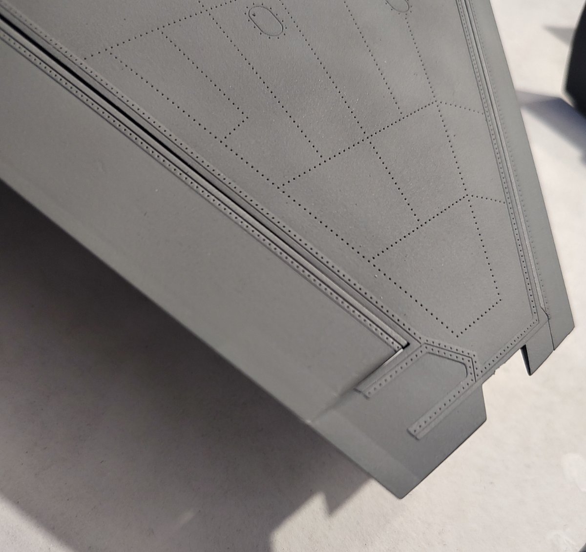

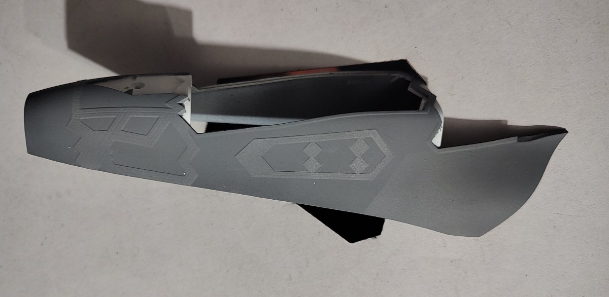

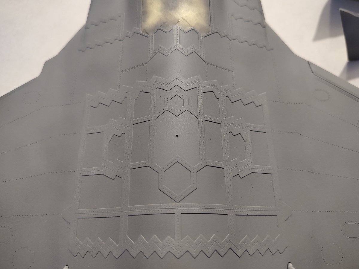

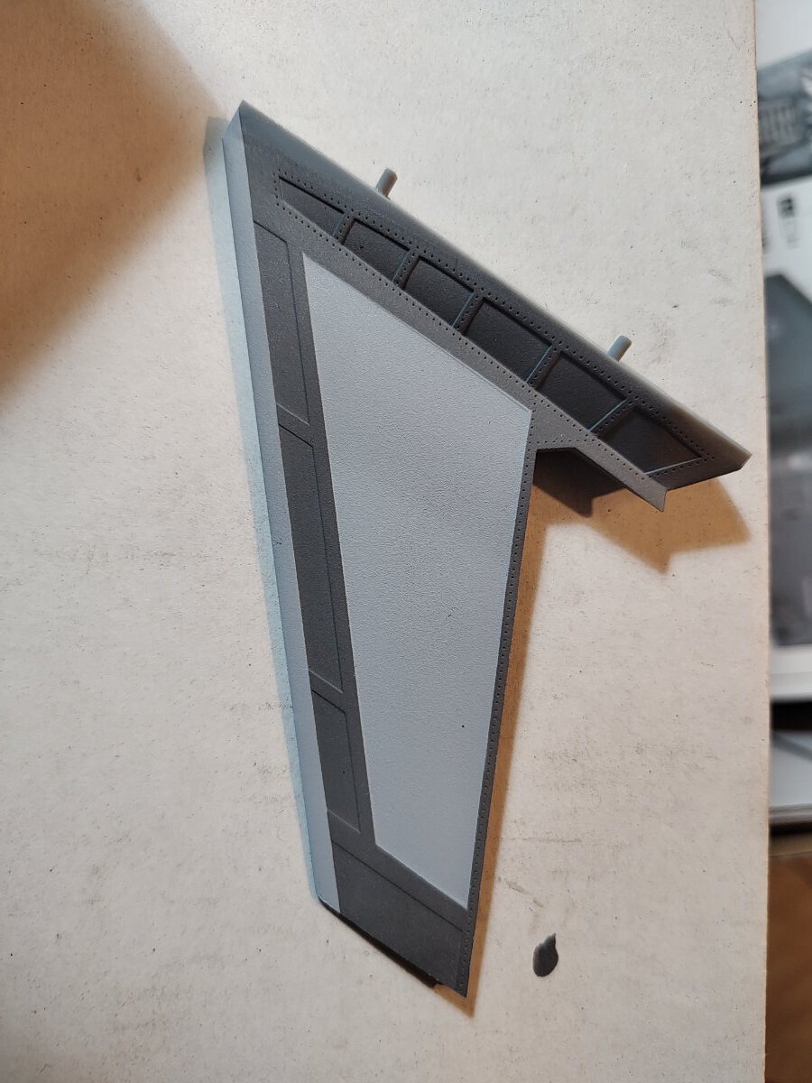

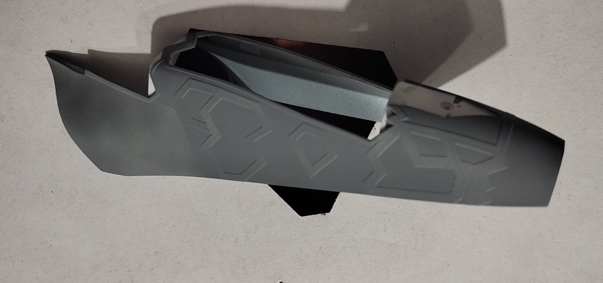

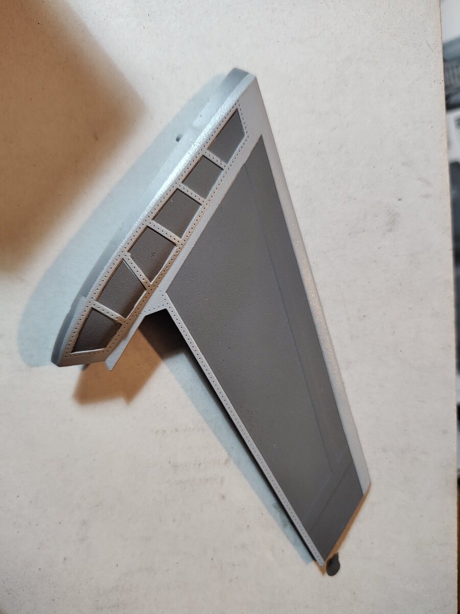

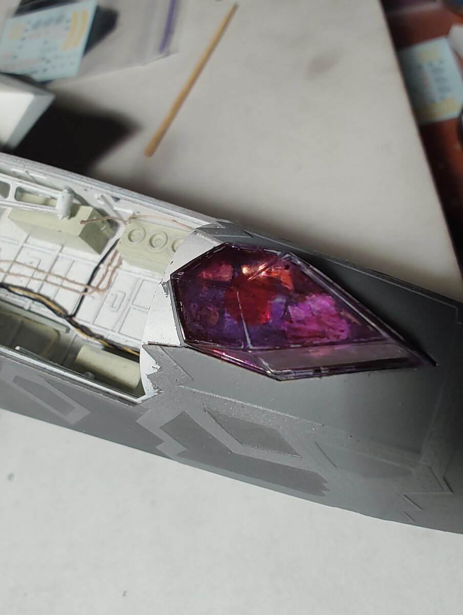

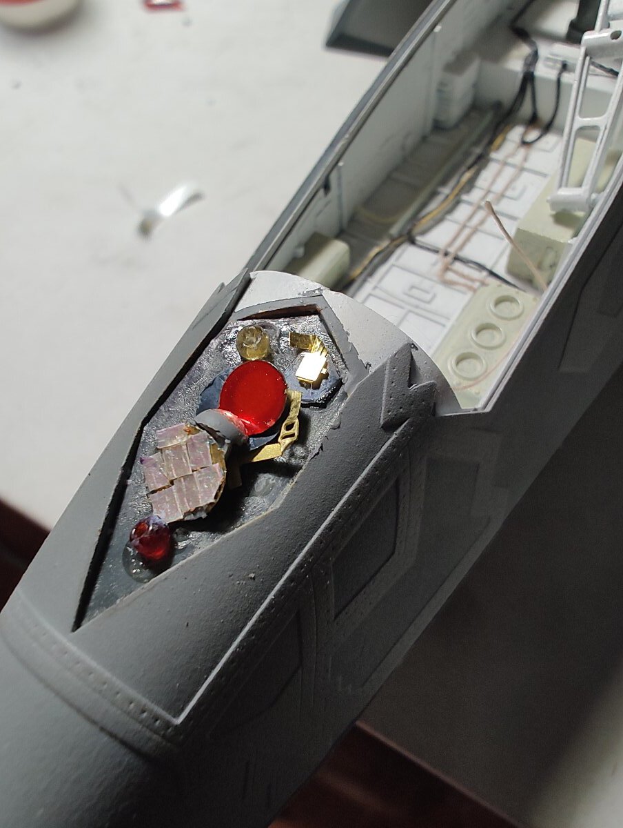

Aktualizacja postępu to przede wszystkim łączenie skrzydeł z kadłubem bez niepożądanych śladów. Stateczniki poziome też na swoim miejscu, szkoda że dostępna tylko jedna opcja położenia. Przyszedł czas na malowanki, zaproponowane przez Tauro model kolory to fs36270 na całość i fs36375 na te konturówki. Zamieniłem kolor bazowy na fs36170 have flash Grey co bardziej moim zdaniem pasuje. Jaśniejsze kontury jednak bardziej kontrastują niż tego oczekiwałem. W związku z tym pytanie do publiczności o opinie w tej kwestii albo bardziej porady. Mam pewne swoje założenie ale jeszcze się wstydzę pochwalić🤣
