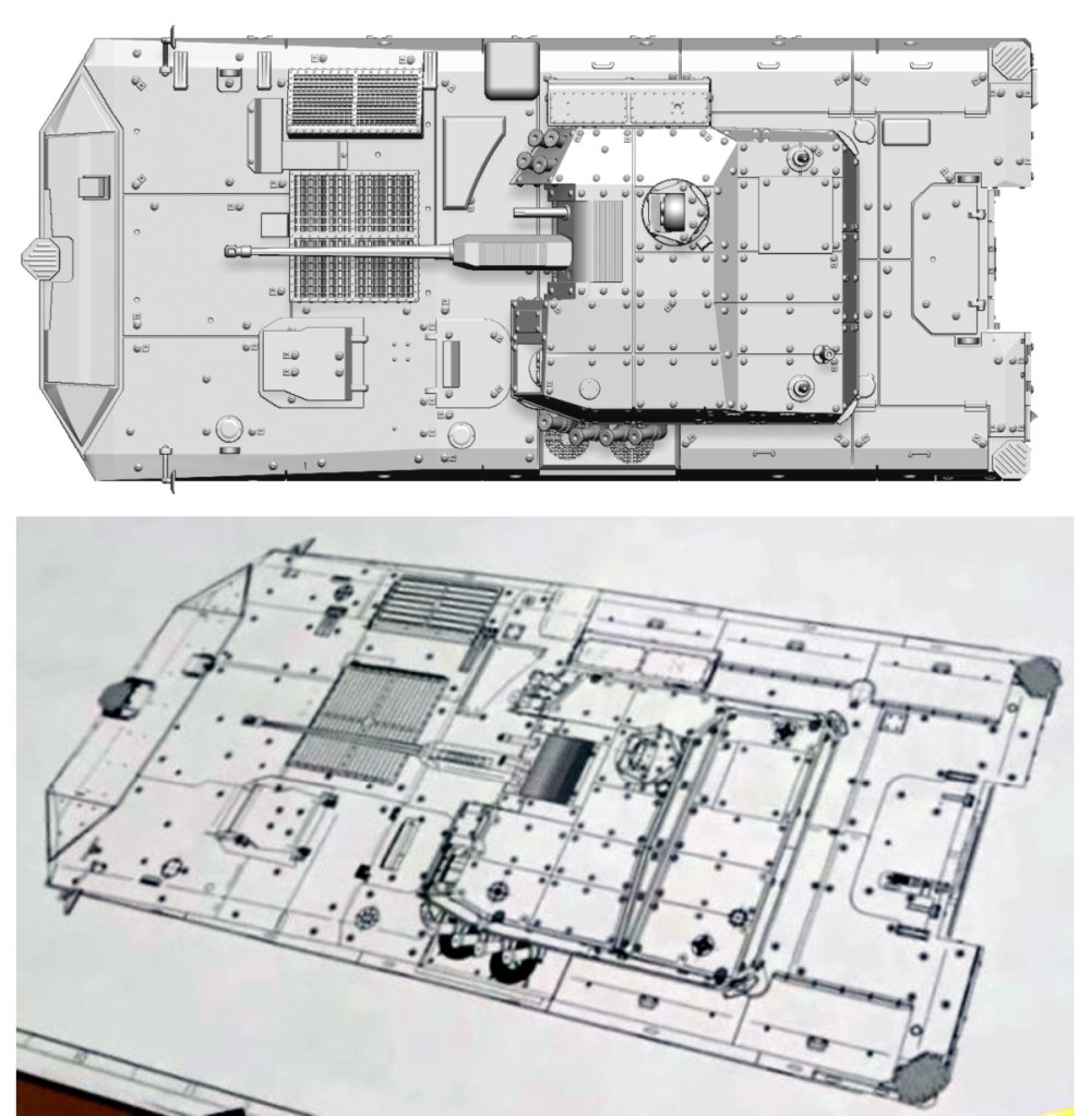

Jarekk Napisano 2 Grudnia 2025 Share Napisano 2 Grudnia 2025 I tak to w dziwny sposób Bóbr stał się Borsukiem. Oceniając przedstawione rysunki jest dużo lepiej niż z Bobrem. Jednak i w tym modelu z góry mamy sporo niedociągnięć. Szczególnie tylny górny właz i podział pancerza. Rysunków jak zwykle brak, ale był w Internecie filmik z rysunkami i pozwoliłem sobie na kilka stop-klatek. Efekt porównania poniżej: 2 Cytuj Odnośnik do komentarza Udostępnij na innych stronach More sharing options...
robertmodelarz Napisano 2 Grudnia 2025 Share Napisano 2 Grudnia 2025 47 minut temu, Jarekk napisał: I tak to w dziwny sposób Bóbr stał się Borsukiem. Oceniając przedstawione rysunki jest dużo lepiej niż z Bobrem. Jednak i w tym modelu z góry mamy sporo niedociągnięć. Szczególnie tylny górny właz i podział pancerza. Rysunków jak zwykle brak, ale był w Internecie filmik z rysunkami i pozwoliłem sobie na kilka stop-klatek. Efekt porównania poniżej: Dziękuję bardzo za poświęcenie czasu na to zacne porównanie. Pamiętając w jaki sposób IBG zbierało materiały do wykonania modelu Rosomaka, podobnie jest z Borsukiem. Hobbyści jeździli po piknikach i festynach robili zdjęcia, latali z miarkami tam gdzie się pojawiał Rosomak (przeganiani przez ZW). Zwrócili się oficjalnie do producenta w Siemianowicach o materiały i nic nie dostali. Widziałem kilkakrotnie Borsuka na MSPO, Defence 24 Day itp. nigdzie nie pozwolili wejść na górę pojazdu, o wnętrzu nawet nie wspomnę. Nie ma modeli doskonałych, II wojna światowa skończyła się 80 lat temu i ciągle producenci modeli wprowadzają na rynek nowe wersje Tiger I i Pantery. Autor projektu Borsuka opierał się na tych materiałach, które były na ten czas dostępne. Dzięki technologii druku 3D i programom graficznym można dokonywać zmiany i modyfikować projekt. Na chwilę obecną to jedyny dostępny model. Czekamy na kolejne projekty. Cytuj Odnośnik do komentarza Udostępnij na innych stronach More sharing options...

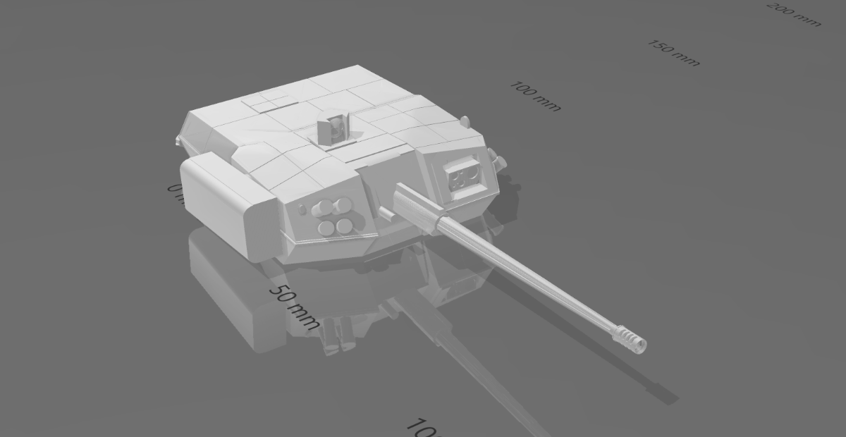

robertmodelarz Napisano 3 Grudnia 2025 Share Napisano 3 Grudnia 2025 13 godzin temu, jo napisał: Tak przy okazji przypomni ktoś link do modelu samej wieży ZSSW-30 . Dziękuję Simple ZSSW-30 turret・ STL File for 3D printing・Cults Cytuj Odnośnik do komentarza Udostępnij na innych stronach More sharing options...

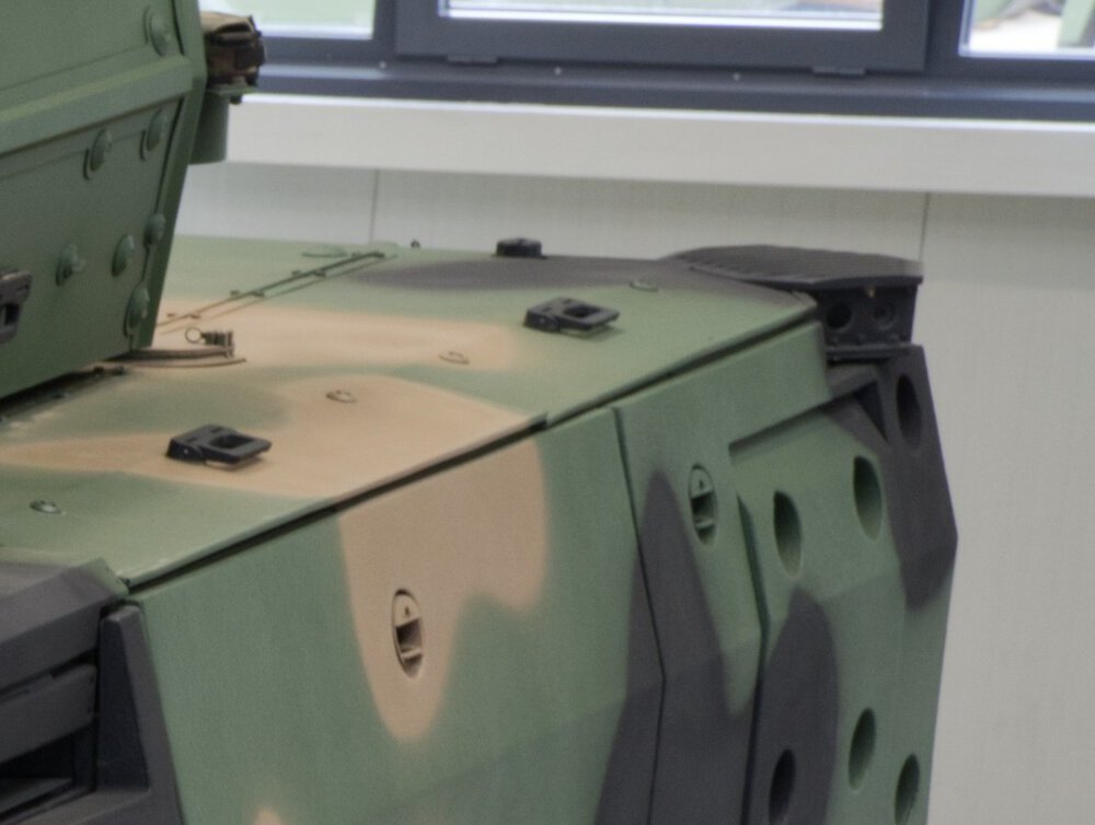

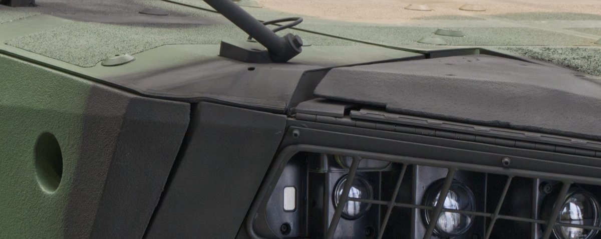

Witek Cisłak Napisano 5 Grudnia 2025 Share Napisano 5 Grudnia 2025 (edytowane) Siedzę teraz nad zdjęciami i muszę zmodyfikować stwierdzenie że antyslipy są tylko na przodzie. Zdjęcia mówią że są też na skośnych panelach góry kadłuba na całej jego długości i na górze przednich błotników. Słabo to widoczne ale są. Ponadto całe panele dodatkowego pancerza są chropowate ( jakaś taka farba ) na całej ich powierzchni. .Tak jest na seryjnych Borsukach. A sam model ma przedstawiać jeden z prototypów ( tak około 2022 roku) . Edytowane 5 Grudnia 2025 przez Witek Cisłak 2 Cytuj Odnośnik do komentarza Udostępnij na innych stronach More sharing options...

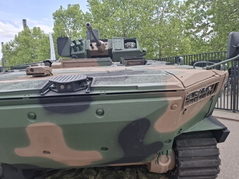

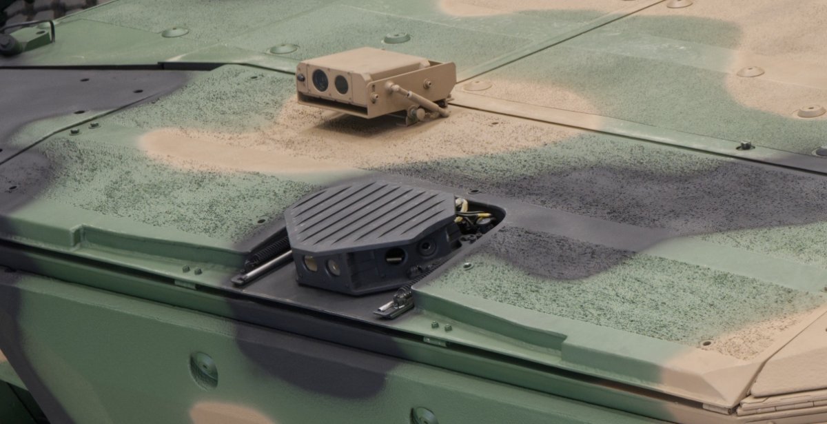

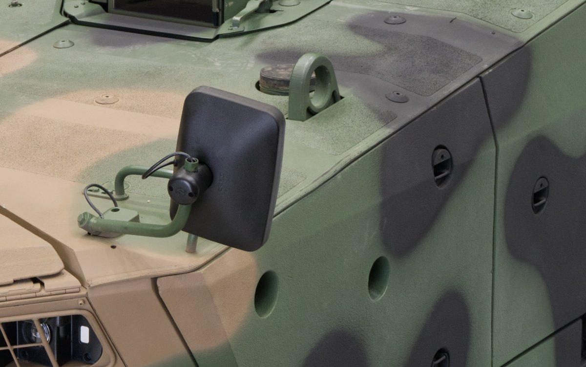

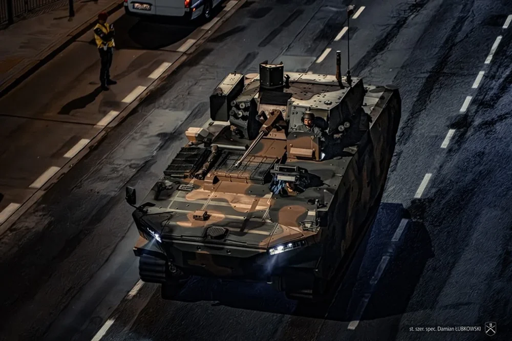

Witek Cisłak Napisano 5 Grudnia 2025 Share Napisano 5 Grudnia 2025 (edytowane) Jednak pierwsze wrażenie jest najlepsze. Obejrzałem sobie zdjęcia w dużej rozdzielczości udostępnione kilka miesięcy temu przez Jarosława Wolskiego i jednak anty-slip jest tak jak pierwotnie pisałem tylko na przedniej górnej części pancerza i na błotnikach. Co ciekawe są dwie gradacje anti-slipu. Dwa pasy na falochronie w poprzek kadłuba ( pierwszy z przerwą na kamerę kierowcy) mają wyraźnie grubszą gradację niż te na kadłubie (Zdjęcie pierwsze). Za falochronem na kadłubie są poprzeczne pasy - pięć sztuk, oczywiście są dopasowane do kształtu paneli, dodatkowo jest panel anti-slipu na włazie kierowcy ( Zdjęcie drugie). Ostatni pas kończy się na wysokości tylnej krawędzi wlotu powietrza do chłodnicy. Za tym panelem anti-slipu kadłub jest już gładki ( zdjęcie trzecie). Ponadto na bocznych krawędziach opancerzenia góry kadłuba założona jest gumowa uszczelka ( Zdjęcia cztery i pięć oraz ostatnie z poprzedniego postu). Jej górna część zachodzi na górną powierzchnię blachy opancerzenia. Taki sposób założenia uszczelki na niektórych zdjęciach daje złudzenie że jest tam warstwa anti-slipu. Na czwartym zdjęciu dobrze widać fakturę paneli bocznego opancerzenia. Pozdrowienia Witek Edytowane 6 Grudnia 2025 przez Witek Cisłak 1 Cytuj Odnośnik do komentarza Udostępnij na innych stronach More sharing options...
