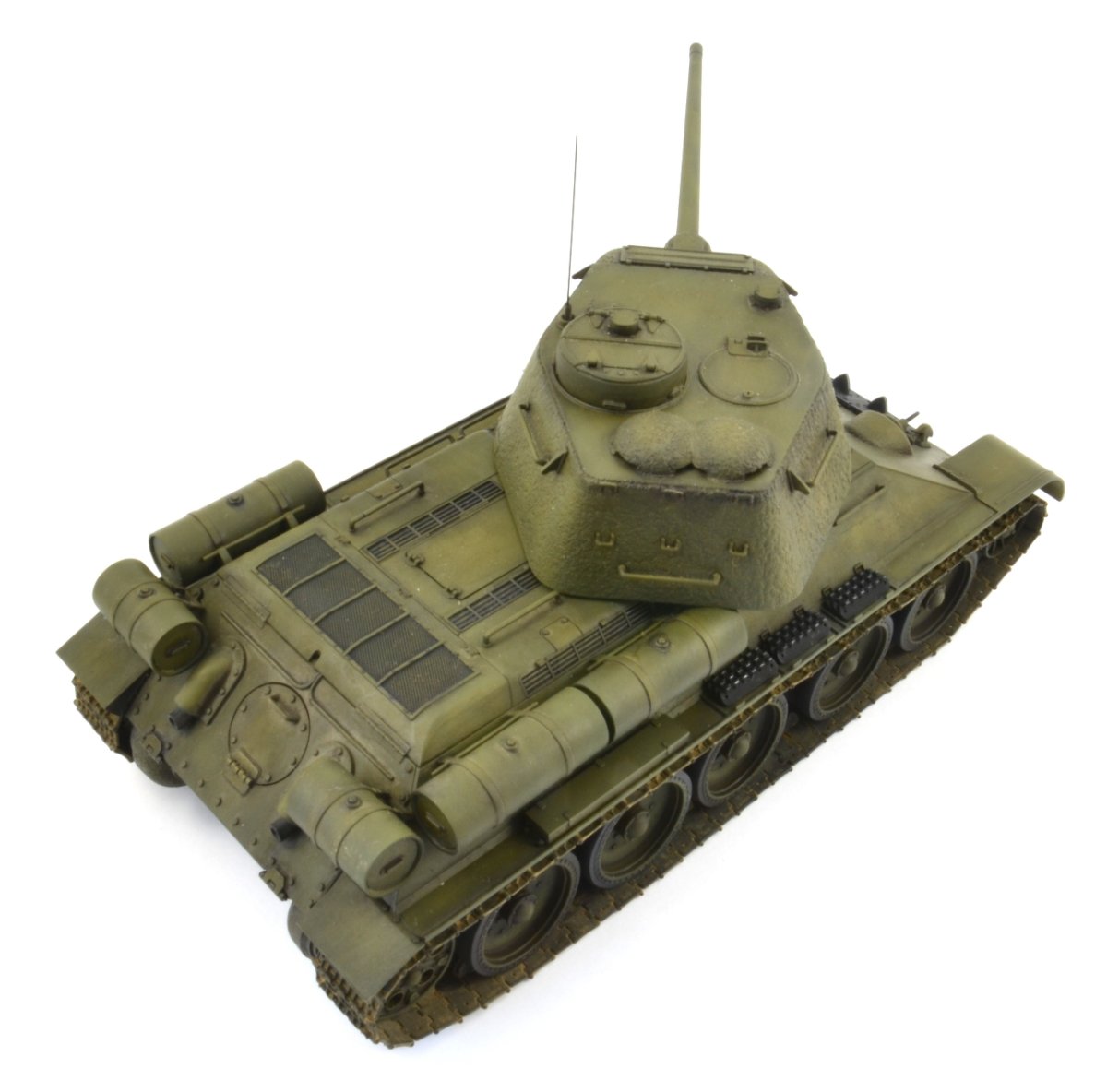

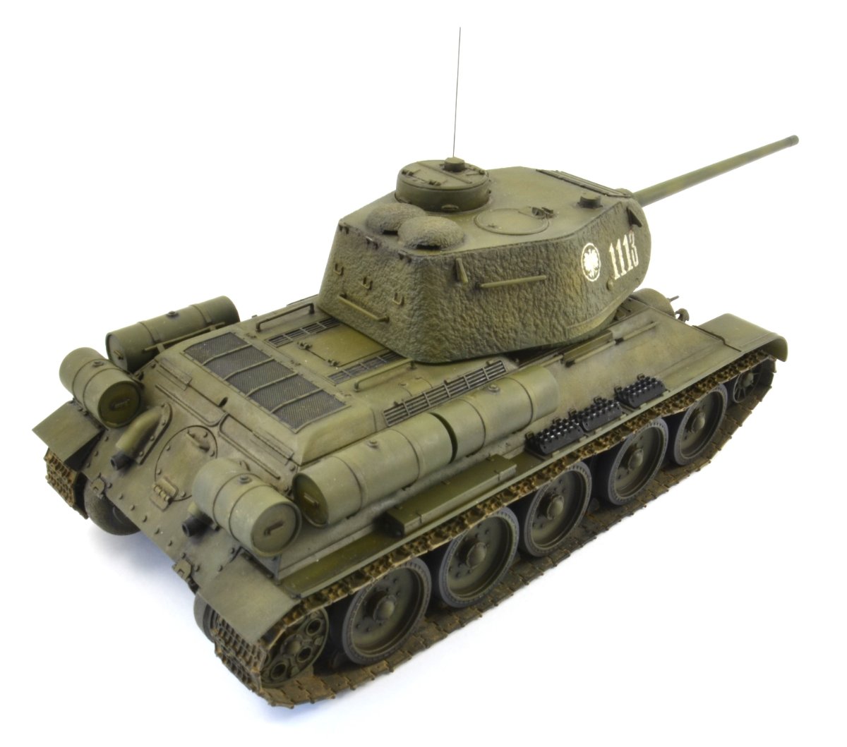

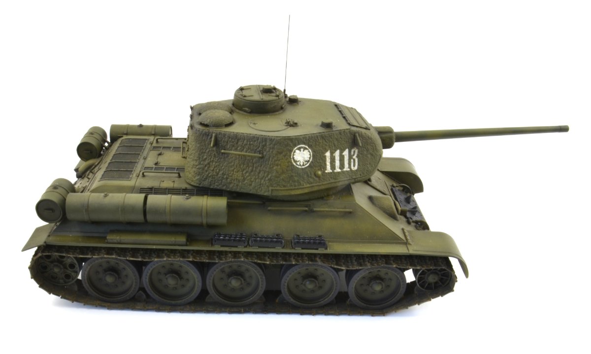

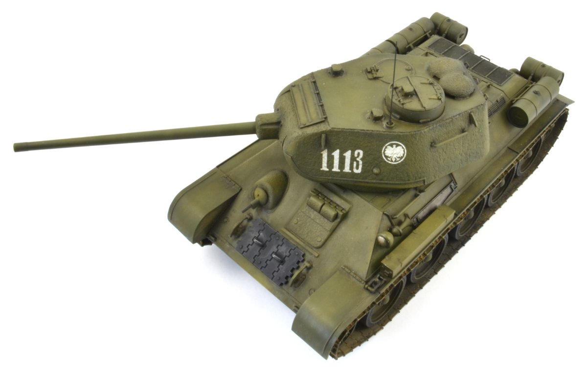

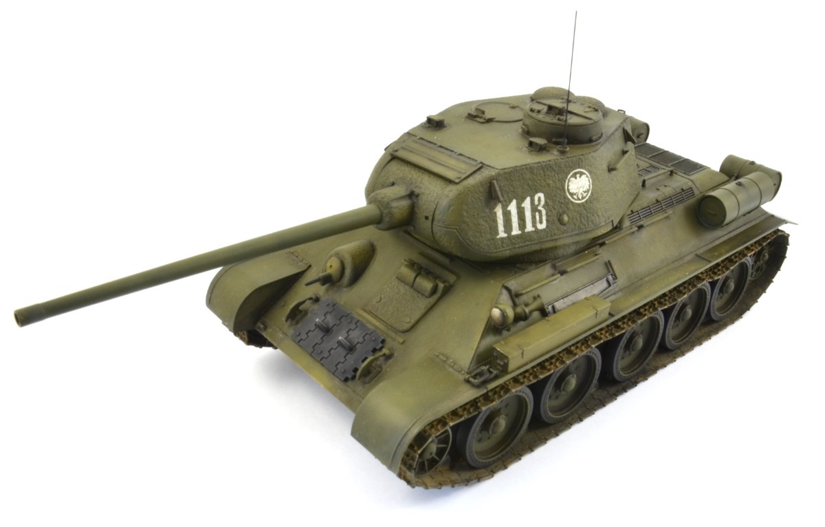

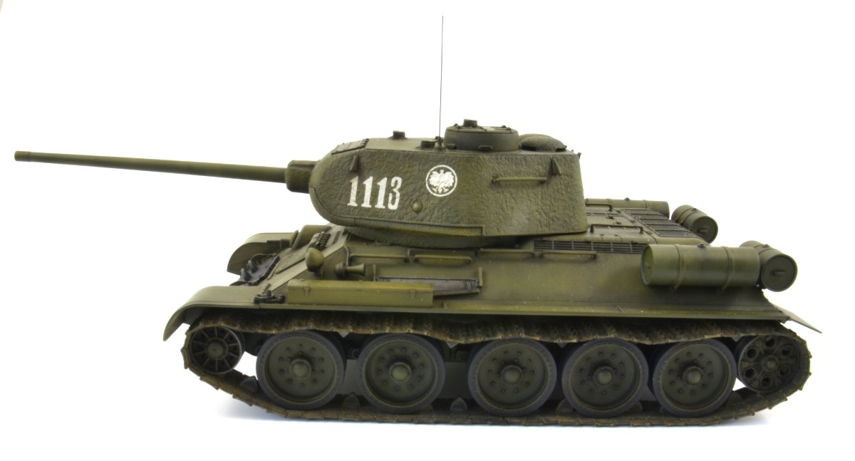

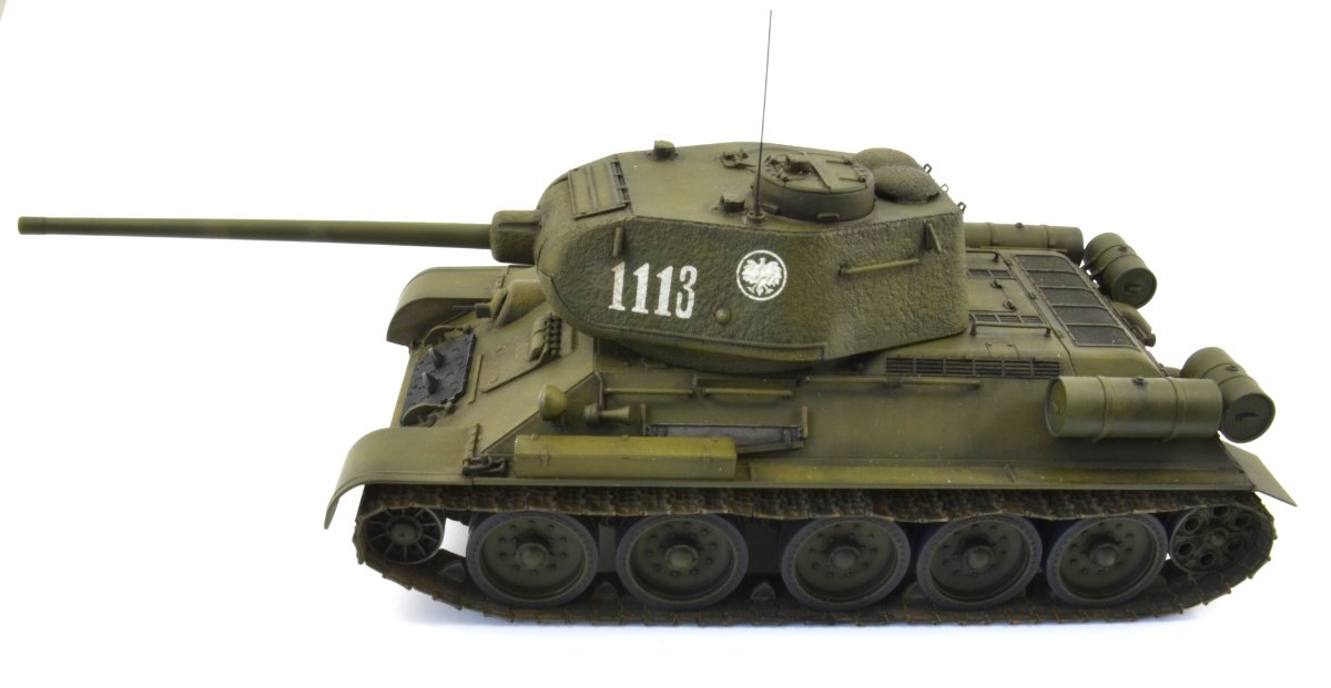

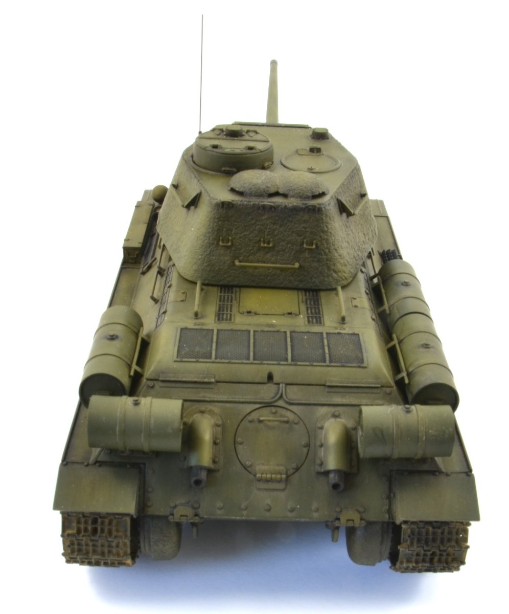

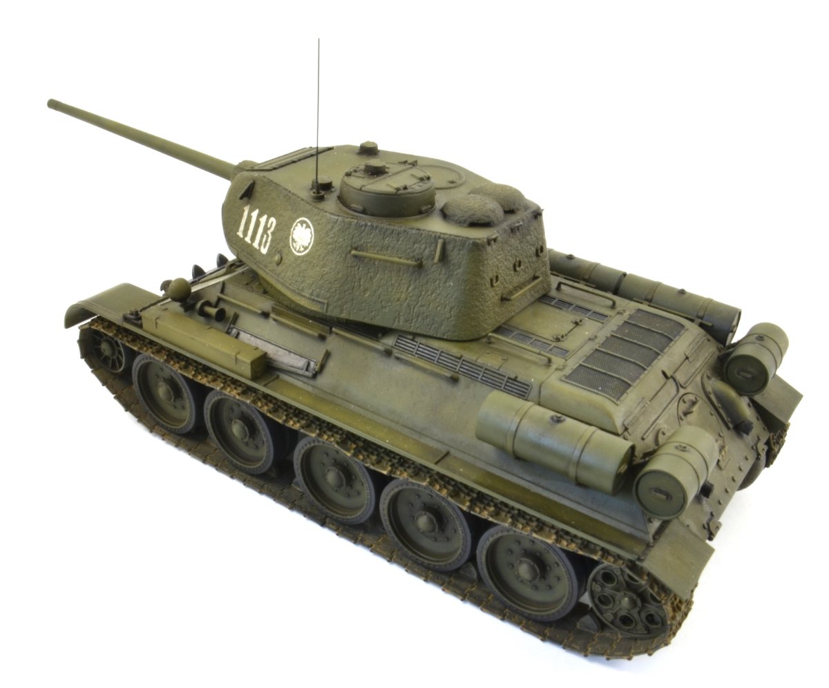

Krzysiek B Napisano 1 Stycznia Share Napisano 1 Stycznia Cześć, Mój pierwszy model czołgu od... nie pamiętam, ale na bank z 20 lat minęło i zdaję sobie sprawę, że podczas budowy kilka błędów popełniłem. Model Academy, metalowa lufa Aber, ogniwkowe gąski 3D TRex i kalki ToRo Model... i szczerze przyznaję, że nie mam zielonego pojęcia czy numer pasuje do tej wersji czołgu, ale tylko taki miałem i stwierdziłem, że fajnie by było postawić na półce model trzydziestkiczwórki z orzełkiem na wieży I tak wiem- "kontrowersyjna glutowata" faktura na wieży. Niestety taką zaoferował producent i pomimo lekkiego przeszlifowania nadal jest kontrowersyjna i glutowata 11 Cytuj Odnośnik do komentarza Udostępnij na innych stronach More sharing options...
robertmodelarz Napisano 1 Stycznia Share Napisano 1 Stycznia Model wyszedł znakomicie, gratuluję powrotu do modelarstwa. Czekamy na następne projekty. Cytuj Odnośnik do komentarza Udostępnij na innych stronach More sharing options...
patrykd Napisano 1 Stycznia Share Napisano 1 Stycznia Model pomalowany ładnie ale brakuje na nim weatheringu. Struktura na wieży bardziej mi przypomina tynk niż metal. Jest zbyt mocno uwidoczniona. Powodzenia w dalszych pracach. Cytuj Odnośnik do komentarza Udostępnij na innych stronach More sharing options...
Evildead Napisano 1 Stycznia Share Napisano 1 Stycznia Racja, w modelarstwie liczy się cierpliwość, po co gonić jak można by to wyszlifować na spokojnie wyprowadzić, a że zajmie czas to nic, przecież ważniejszy efekt, brudzeniem można by podbić te niedoskonałości, ale tu go zabrakło, nie ma co się bać... Cytuj Odnośnik do komentarza Udostępnij na innych stronach More sharing options...
Endrju Napisano 1 Stycznia Share Napisano 1 Stycznia Gratuluję powrotu do modelarstwa. To co koledzy już wcześniej wspomnieli to struktura powierzchni wieży jest delikatnie mówiąc słaba. Napisałeś że taka była w zestawie ale niechcący chyba przyczyniłeś się do uwypuklenia jej niedoskonałości. Potraktowałeś wieżę jakimś ciemnym specyfikiem, który dla mnie wygląda na wash użyty na całej powierzchni wieży, który uwypuklił jej niedoskonałości. Ja w ogóle mam wrażenie, że użyłeś washa na całe powierzchni, żeby przyciemnić model. Jeśli tak faktycznie zrobiłeś, mogę się mylić, to do takiej operacji wash jest za ciemny i się nie nadaje. Do tego używa sie filtrów w których barwnika jest niewiele. Mimo tych niedoróbek model wygląda nie najgorzej. Cytuj Odnośnik do komentarza Udostępnij na innych stronach More sharing options...
chorąży Napisano 1 Stycznia Share Napisano 1 Stycznia Fajny, podoba mi się, zrób mu podstawkę, na białym tle dużo traci Deseczka troche gipsu, piasek, trochę ziemi wikol skrawki sznurka albo włosie pędzla i tyle.. Cytuj Odnośnik do komentarza Udostępnij na innych stronach More sharing options...
PiterATS Napisano 1 Stycznia Share Napisano 1 Stycznia W kwestii faktury wieży to powtórzę się z innego forum. Taka glutowata struktura odlewu mieści się w granicach normy, a to dlatego że zdarzały się takowe. Należy jednak brać pod uwagę że był to stosunkowo niewielki odsetek wśród wszystkich odlewanych wież i mi osobiście ciężko stwierdzić z czego to wynikało. Cytuj Odnośnik do komentarza Udostępnij na innych stronach More sharing options...
Endrju Napisano 1 Stycznia Share Napisano 1 Stycznia 7 minut temu, PiterATS napisał: W kwestii faktury wieży to powtórzę się z innego forum. Taka glutowata struktura odlewu mieści się w granicach normy, a to dlatego że zdarzały się takowe. Należy jednak brać pod uwagę że był to stosunkowo niewielki odsetek wśród wszystkich odlewanych wież i mi osobiście ciężko stwierdzić z czego to wynikało. A masz może jakieś fotki takich wozów? Chętnie bym obejrzał. Cytuj Odnośnik do komentarza Udostępnij na innych stronach More sharing options...
Krzysiek B Napisano 1 Stycznia Autor Share Napisano 1 Stycznia Tak jak pisałem w pierwszym poście- jest to pierwszy model czołgu od ok. 20 lat. Ot taki przerywnik i odskocznia od mojej głównej tematyki lotniczej. Zdaję sobie sprawę że model jest pełny... hmm... ułomności Miałem frajdę podczas budowy i... wystarczy na kolejne 20 lat Cytuj Odnośnik do komentarza Udostępnij na innych stronach More sharing options...

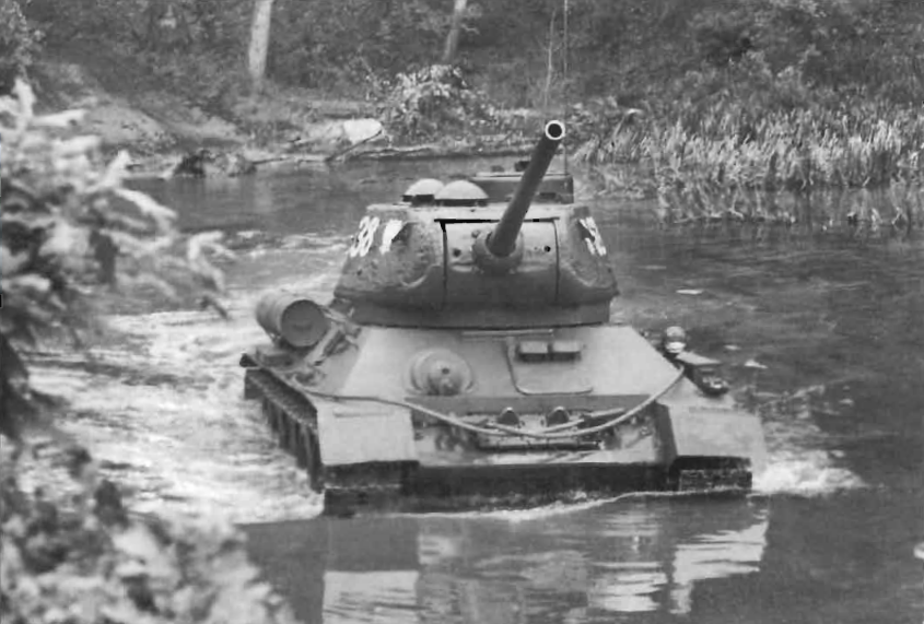

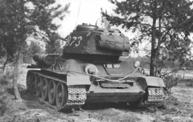

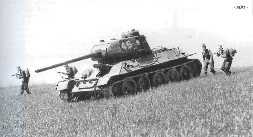

PiterATS Napisano 1 Stycznia Share Napisano 1 Stycznia 3 godziny temu, Endrju napisał: A masz może jakieś fotki takich wozów? Chętnie bym obejrzał. Zdjęcia pochodzą z Mitycznej Broni. Przedstawiają wozy wojennej produkcji, z dużą dozą prawdopodobieństwa z fabryki 112, podczas ćwiczeń w okresie tuż powojennym. No i widać rzeczone gluty na wieży, mniejsze i większe. 1 1 Cytuj Odnośnik do komentarza Udostępnij na innych stronach More sharing options...
Endrju Napisano 1 Stycznia Share Napisano 1 Stycznia 3 godziny temu, Krzysiek B napisał: hmm... ułomności Chyba trochę przesadziłeś. 3 godziny temu, Krzysiek B napisał: Miałem frajdę podczas budowy I to jest najważniejsze. 3 godziny temu, Krzysiek B napisał: wystarczy na kolejne 20 lat Mam nadzieję, że się skusisz wcześniej. 20 lat mogę nie doczekać. Cytuj Odnośnik do komentarza Udostępnij na innych stronach More sharing options...
Endrju Napisano 1 Stycznia Share Napisano 1 Stycznia 58 minut temu, PiterATS napisał: Zdjęcia pochodzą z Mitycznej Broni. Przedstawiają wozy wojennej produkcji, z dużą dozą prawdopodobieństwa z fabryki 112, podczas ćwiczeń w okresie tuż powojennym. No i widać rzeczone gluty na wieży, mniejsze i większe. Dzięki bardzo za te zdjęcia. Ciekawe zagadnienie. Na ile się znam na obróbce odlewów to te wieże wyglądają po prostu na nieobrobione po odlaniu. Ciekawe z jakiego powodu. W tym okresie produkcji należało by raczej wykluczyć niedbalstwo i pośpiech, z drugiej strony u ruskich wszystko jest możliwe. Cytuj Odnośnik do komentarza Udostępnij na innych stronach More sharing options...
PiterATS Napisano 2 Stycznia Share Napisano 2 Stycznia 9 godzin temu, Endrju napisał: Dzięki bardzo za te zdjęcia. Ciekawe zagadnienie. Na ile się znam na obróbce odlewów to te wieże wyglądają po prostu na nieobrobione po odlaniu. Ciekawe z jakiego powodu. W tym okresie produkcji należało by raczej wykluczyć niedbalstwo i pośpiech, z drugiej strony u ruskich wszystko jest możliwe. Rosjanie, w wojennej produkcji, nigdy nie obrabiali odlewów. Jedyną operacją po odlaniu było odcięcie wlewki palnikiem i ewentualne zgrubne obrobienie tego miejsca w celu pozbycia się ostrych krawędzi. Co do niedbalstwa i pośpiechu to o jakim okresie produkcji mówisz? To produkcja wojenna czyli ona właśnie taka była niedbała. Podejrzewam że taka faktura to efekt przygotowania formy odlewniczej i co ciekawe z glutowatymi wieżami spotkałem się tylko w przypadku produkcji fabryki 112. 1 Cytuj Odnośnik do komentarza Udostępnij na innych stronach More sharing options...

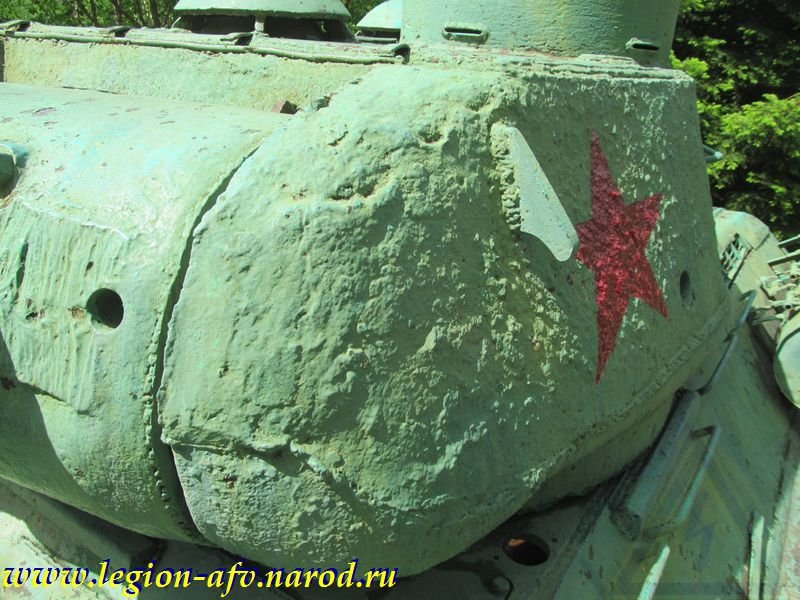

PiterATS Napisano 2 Stycznia Share Napisano 2 Stycznia Jeszcze w ramach ciekawostki, tak potrafią wyglądać odlewy z fabryki 112. To przeczy już całkowicie zdrowemu rozsądkowi Zdjęcie pochodzi z tej galerii: https://legion-afv.narod.ru/T-34-85_Kirovsky.html To oczywiście całkowite ekstremum, mimo to uważam że generalnie czołgi ze 112 miały chyba najgorsze odlewy wież ze wszystkich producentów,. A ponieważ model Academy to T-34 właśnie z zakładu 112, więc myślę że nawet to co jest w pudełku, koniec końców wygląda dość akceptowalnie. 2 1 Cytuj Odnośnik do komentarza Udostępnij na innych stronach More sharing options...
PiotrekM Napisano 2 Stycznia Share Napisano 2 Stycznia Model podoba mi się szczególnie malowanie i subtelne brudzenie. Wyszło naprawdę grenialnie. Natomiast zdjęcia nie podobają mi się, sylwetka czołgu jest zniekształcona. Nie wiem czy to wina zestawu Academy czy zdjęć. Wieża wygląda na za wysoką Cytuj Odnośnik do komentarza Udostępnij na innych stronach More sharing options...
