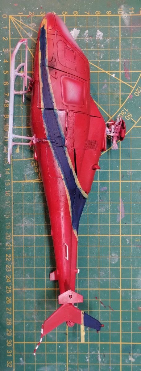

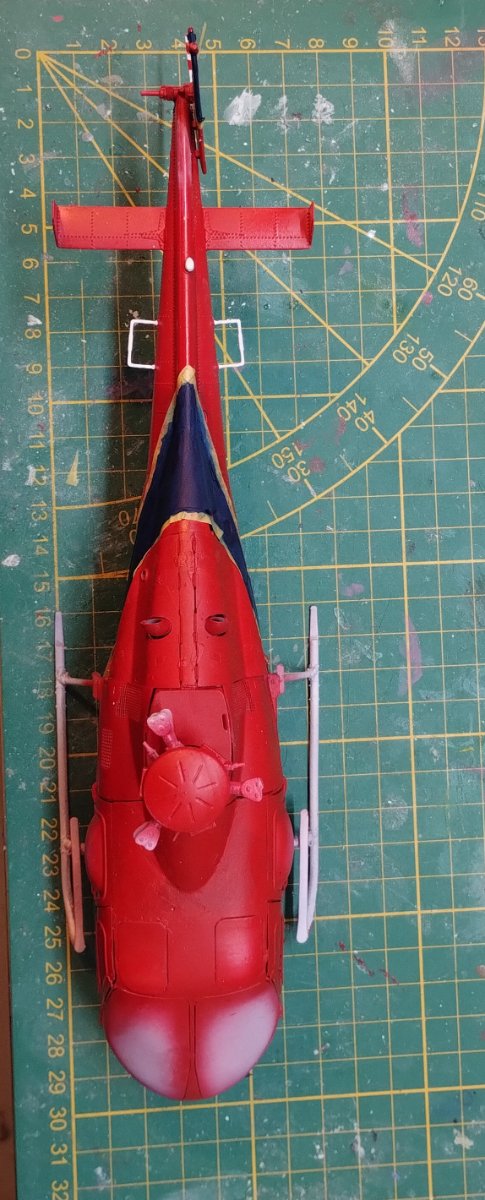

Pierwszy prototypowy model śmigłowca PZL SW-4 w skali 1:32 własnego projektu i wydruku 3D.
Złożony po to by, oprócz satysfakcji własnej z modelu, upewnić się że da się go złożyć. Ogólnie da się złożyć, nawet szpachli nie trzeba za wiele.
Najbardziej obawiałem się oszklenia. Zdecydowałem się wydrukować z żywicy przeźroczystej wiedząc o problemach z przeźroczystością takich wydruków. Ostatecznie przy tej wielkości szyb i grubości 0.5 mm tafli udało się uzyskać satysfakcjonującą (przynajmniej dla mnie) przeźroczystość, którą to w czasie montażu szyb w modelu udało mi się skutecznie zaprzepaścić.
No i te łopaty ... tak to jest jak się odkłada do sezonowania bez zwrócenia uwagi na kierunek obrotu WN, przez co się wygięły do góry. Mam nadzieję, ze z czasem wygną się do dołu.
Sam montaż przebiegł bez większych problemów, nawet szyby wpasowały się do otworów okiennych nieomalże bez docinania.
Wykonanie modelu? Sędzia modelarski w postaci Chata GPT podsumował: "Ambitny projekt zniszczony przez pośpiech i brak kontroli nad podstawami: oszklenie i klej".
Podsumowując, głównym celem wykonania modelu było sprawdzenie jego "sklejalności", czy wszystko do siebie pasuje co zostało potwierdzone, oraz sprawdzenie technologii montażu (np zastosowanie zaślepek oszklenia w czasie malowania modelu i późniejszą ich podmianę na docelowe oszklenie.
Zapraszam do małej galerii na półce przy ścianie (ze względu na gabaryt modelu).
Trochę budowy:
Ukończony model:

Posted (edited)

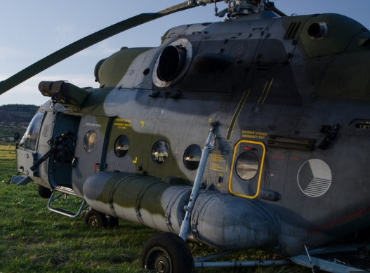

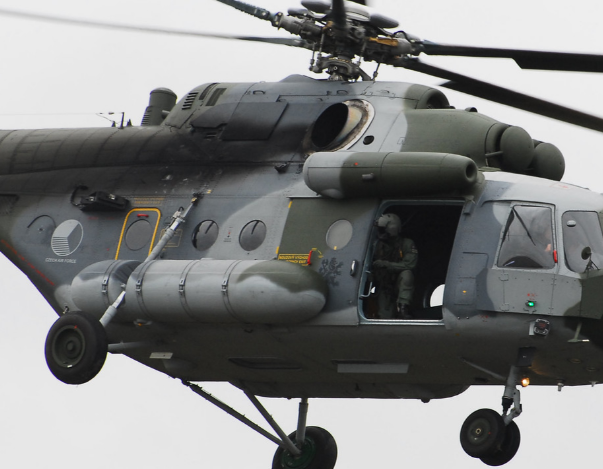

Tak miałem pytać, widząc to malowanie na poprzednim zdjęciu, czy to nie Czech.
Wyjaśniło się.
Ale jeden błąd - znaki wojskowe masz przekręcone, powinny być tak:
Lewa:
Prawa:
Edited by Grzes
Posted
To by wyjaśniało dlaczego mi nie banglało, po prostu źle odczytałem barwy narodowe w odcieniach szarości :-).
Cóż, tak zostanie bo jak poprawiać zacznę to jeszcze bardziej skopię, a i zapasu kalkomani już nie mam.

No ambitne podejście do tematu 😍. Mała podpowiedź masz wzór oszklenia, ja bym pokombinował z kopytami i wytłoczył, nie są jakieś skomplikowane do wytłoczenia.

Nad 1:72 popracuję, ale dopiero jak skończę projekt PZL Kania, a właściwie konwersję Mi-2 do Kani w zakresie zespołu napędowego. Czyli niedługo 😉.

PZL Taurus to dość skomplikowany temat, oprócz osłon napędu są jeszcze inne różnice względem Mi-2 i PZL Kania, inny dziubek, tylna część kadłuba, belka ogonowa. Krótko mówiąc to tylko centralna część kadłuba i wirnik nośny jest taki sam jak w Mi-2/PZL Kania. Co gorsza, nie ma dokumentacji na te zmiany, a i zdjęć jest tyle co kot napłakał. Także byłaby to bardzo swobodna interpretacja tematu. Po za tym powstała tylko makieta, nigdy nie było śmigłowca.
Też o tym myślałem, ale ze względu na jednorazowość tematu (no może potrójna jednorazowość, gdyż drugi model jeszcze sobie robię, a trzeci dałem w profesjonalne ręce modelarskie - myślę że jak obdarowany zechce się pochylić nad tematem i pokaże efekt, to okaże się że w projekcie drzemie duży potencjał), zdecydowałem się na wydruk oszklenia.  Decyzję swą argumentuję tym że:
- jest to jednorazowy temat
- nigdy nie tłoczyłem osłonek i oszklenia = totalne zero doświadczenia
- ze względu na powyższe nie wiem nawet czego (narzędzi) bym potrzebował by wytłoczyć, a jak się pobieżnie orientowałem w temacie, to nie bardzo widziałem doposażenie warsztatu w sprzęt do tłoczenia
Ale jak napisałeś, dysponuję definicją 3D szyb, więc zrobienie kopyta nie było by problemem, w sumie to nawet do kartonowego modelu 1:33 można by zrobić kopytka.
Na "obronę" wersji szyb drukowanych, napiszę że same szybki wyszły klarowne, dopiero obróbka i wstawianie ich w kabinę/drzwi zepsuło przejrzystość. Najpewniej delikatna powłoka lakieru akrylowego na szybie nie lubi być dotykana i ogólnie lubi zbierać brudy. Dodatkowo, ze względu na elastyczność szybek (co poniekąd też jest ich plusem) i ugięcia podczas montażu spowodowała uszkodzenia samej powłoki lakieru, który zapewnia właśnie klarowność szybki. Na ślady kleju nie mam obrony.

A próbowałeś pasty i gąbki do polerowania? To może naprawić efekt

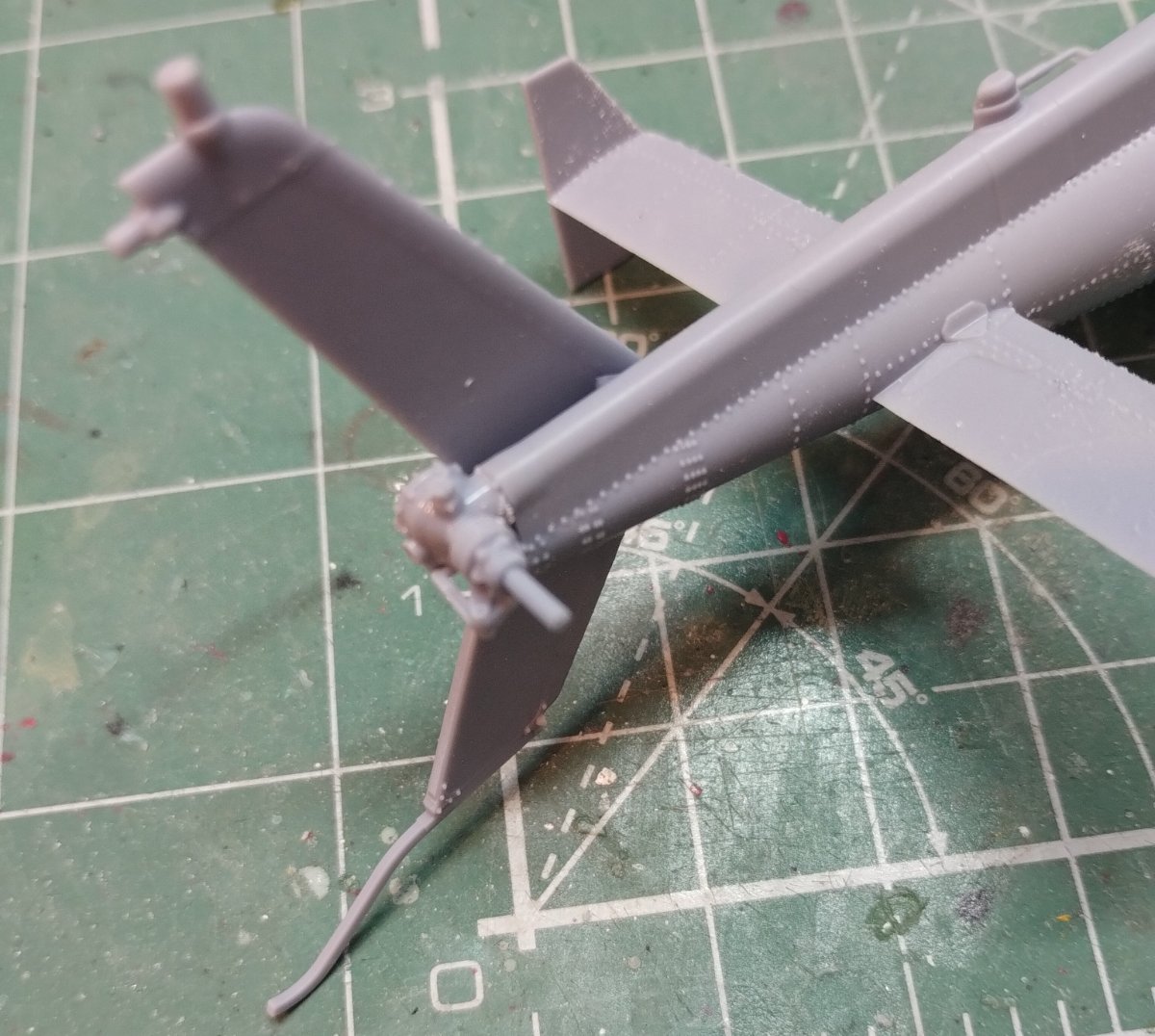

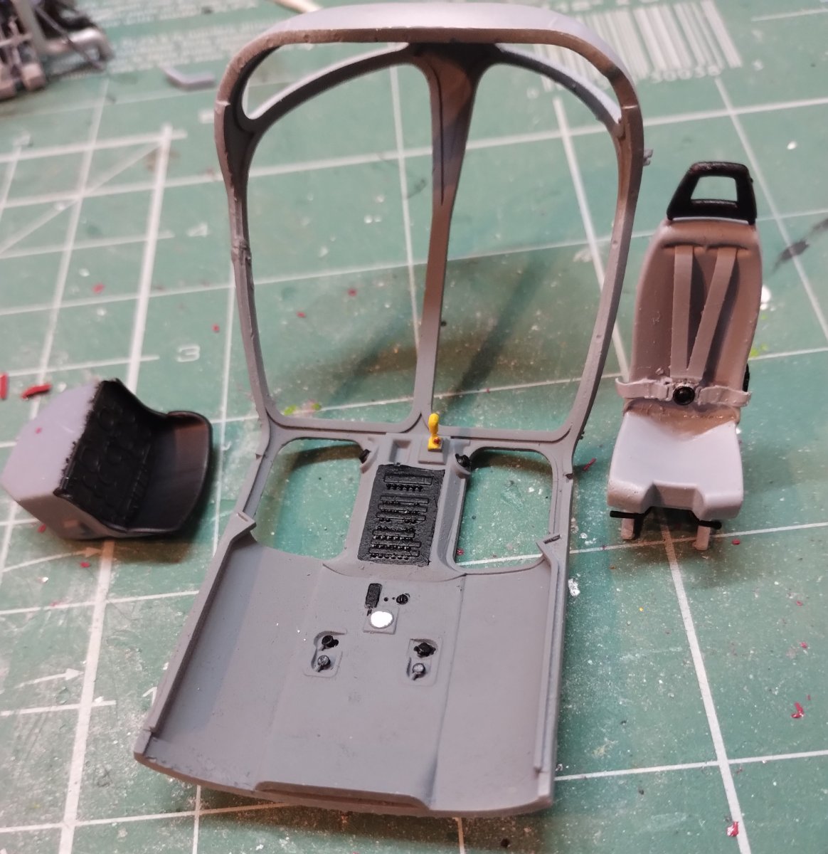

Poniżej zdjęcia gotowych wydruków jeszcze przed zbytnią ingerencją.
Edited by Aleksander z Zalasu

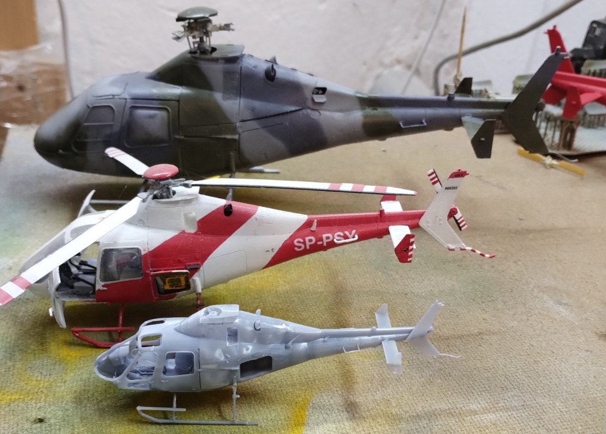

Posted
35 minut temu, panmopsik napisał:
zbliżone wymiary długość i wysokość kadłuba
Oczywiście. 290 mm długość x 110 mm wysokości x 70 mm szerokości.
Poniżej zdjęcia drugiego egzemplarza. Przepraszam nie wyjściową matę, ale taka tylko obejmuje całość.
