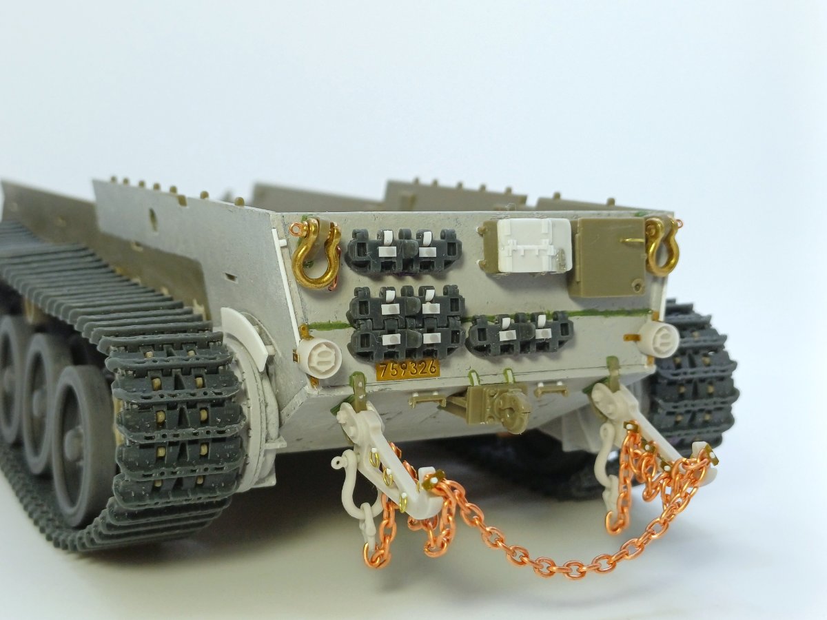

Barthass Posted March 13 Author Share Posted March 13 Dzięki! Będę się starał Poniżej kilka zdjęć dla potomnych jak wygląda tył wozu przed modernizacją: Tak po: A tu fotka wozu z zamontowanymi ciężkimi hakami holowniczymi z tyłu (bardzo rzadki sposób montażu, zwykle są z przodu), żeby nie było, ze zmyślam 1 Quote Link to comment Share on other sites More sharing options...

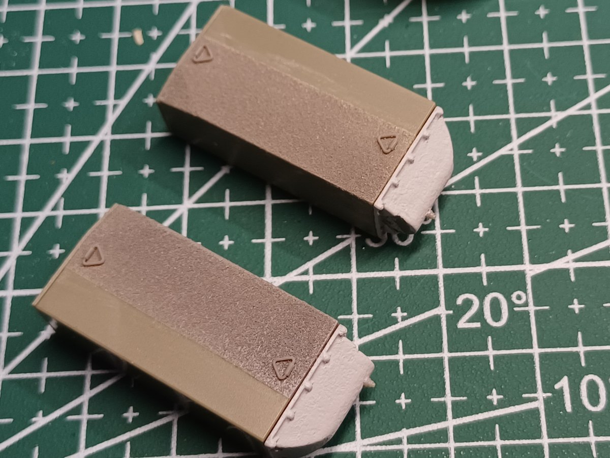

Barthass Posted March 28 Author Share Posted March 28 Cześć! Prace idą powoli do przodu, udało mi się przerobić skrzynkę przyłączeniową elektryki dla sprzętu saperskiego na taką bardziej aktualną. Działam też z powierzchniami antypoślizgowymi, na pierwszy ogień poszły filtry powietrza i zasobnik na oleje, smary i akumulatory rozruchowe. 8 Quote Link to comment Share on other sites More sharing options...

Barthass Posted April 7 Author Share Posted April 7 W dniu 30.03.2026 o 07:25, makinen napisał: Czy gdzieś na Forum jest miejsce, w którym są umieszczone zdjęcia wszystkich Twoich modeli? Chętnie bym obejrzał kolekcję Niestety nie, wróciłem do modelarstwa po kilku latach przerwy i to co udaje mi się zmajstrować wrzucam na forum na bieżąco, a, że długo się pastwię nad każdym tematem to nie ma za dużo skończonych prac do oglądania. Część stoi w kolejce do malowania, cześć jest w trakcie. Jednak więcej przyjemności daje mi zgłębianie tematu i sama budowa niż malowanie, nie mam duszy artysty 19 godzin temu, Lipstein napisał: Fajne te szekle (nie mylić z walutą) Dzięki, te metalowe są z Abera do czołgu KW, dorobiłem jedynie uszy z drutu miedzianego. Quote Link to comment Share on other sites More sharing options...

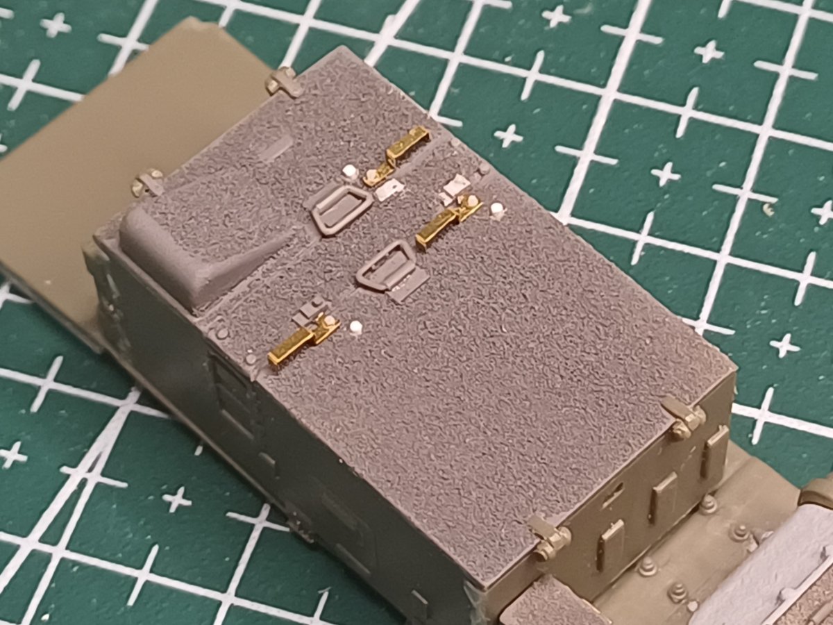

Barthass Posted April 30 Author Share Posted April 30 Cześć! Porcja fotek z mojej walki z tym wytworem pumopodobnym, bo tak należy określić model od Hobby Bossa. Sporo dorabiania detali, przerabiania a i tak na końcu po porównaniu ze zdjęciami i rysunkami okazało się, że kształty, geometria przodu kadłuba są skopane. Ale koniec narzekania Skupiłem się na włazie kierowcy i jego otoczeniu, nałożyłem antypoślizg na przód wozu i środek kosza. Wykonałem też fakturę odlewu na płycie nadsilnikowej. Całość póki co złożona na sucho. 7 Quote Link to comment Share on other sites More sharing options...

Barthass Posted June 10 Author Share Posted June 10 (edited) Cześć! Kolejny odcinek mojej walki z Pumą. Jak widać trochę się zadziało. Przede wszystkim udało mi się złożyć lemiesz, to produkt Shanma Model, jest świetny Zacząłem też uzbrajać nadbudówkę, tu położyłem antypoślizg oraz zamontowałem stację uzbrojenia Dragonit oraz karabiny FN Mag, karabiny jak i stacja to wydruki 3D od 3D Microcosmos. Na górze znalazły się też osłony wentylatorów, przedni wykonałem własnoręcznie, dwa mniejsze tylne to wydruki tym razem od WhiteOak Productions. Dodatkowe opancerzenie po bokach wraz z moździerzem i mniejszymi pierdołami na górze to Legend Productions. Dodałem tez trochę detali na koszu. Póki co to na razie tyle Edited June 10 by Barthass 2 Quote Link to comment Share on other sites More sharing options...
