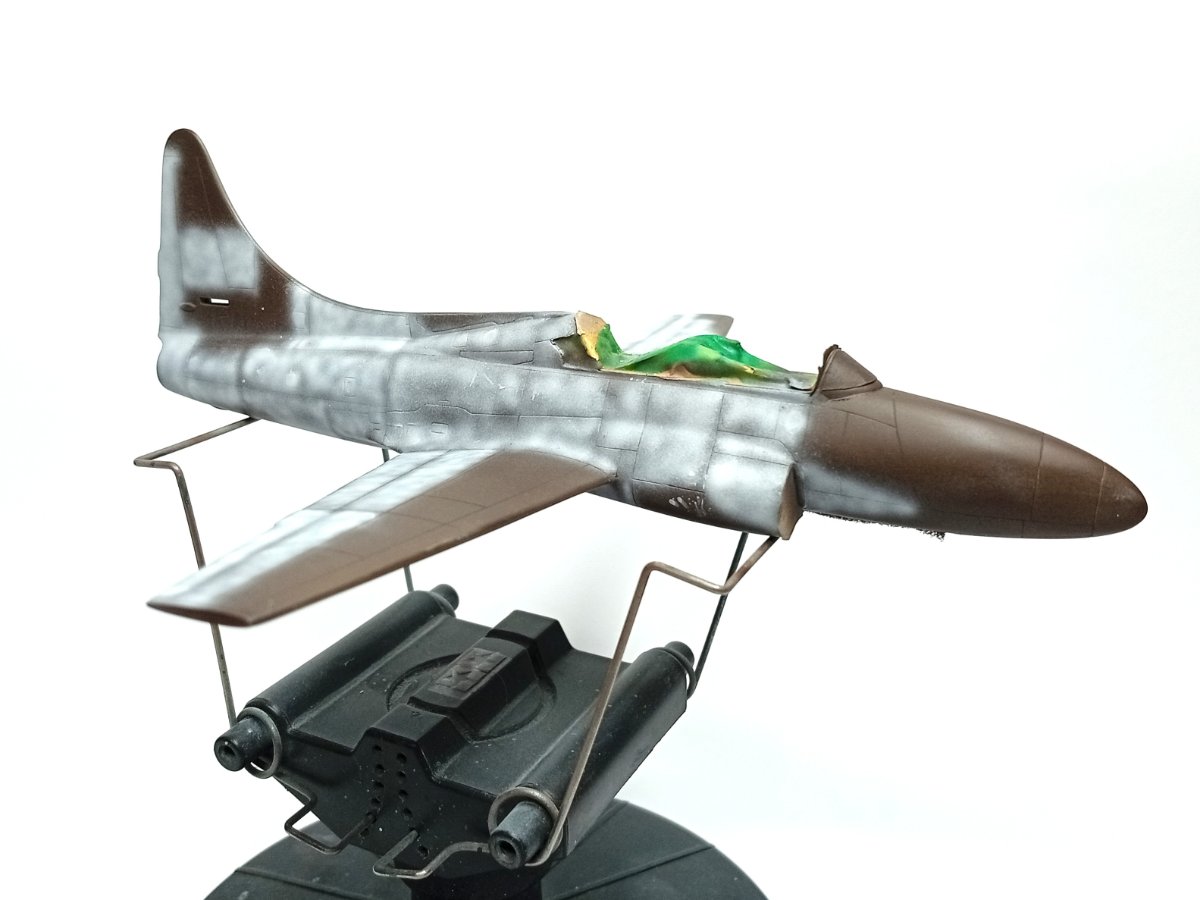

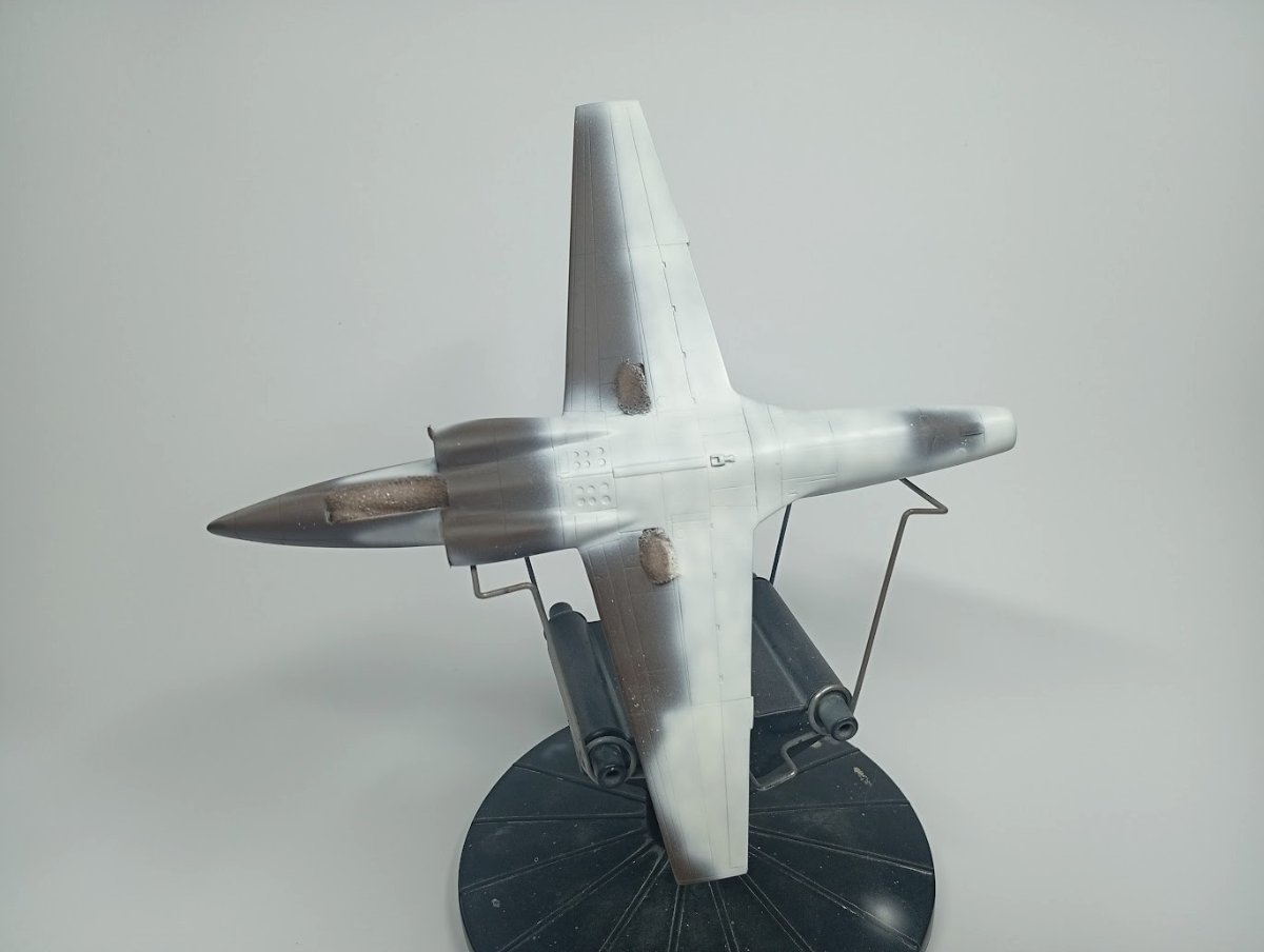

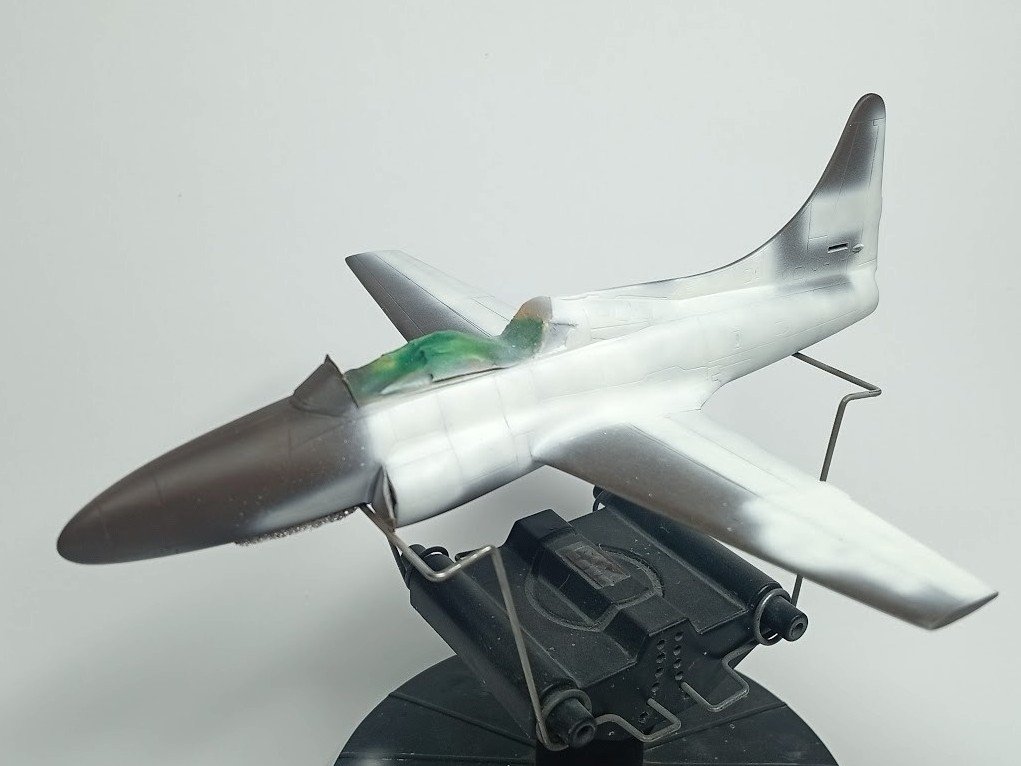

łolaboga, ale zabumelowałem. wracam do prac. Model dostał podkład, szykowny mahoniowy. Zobaczymy jak to się z białym będzie współpracować. a te białe gluty, to dissolved putty, bo jakieś skazy jeszcze się pojawiły
