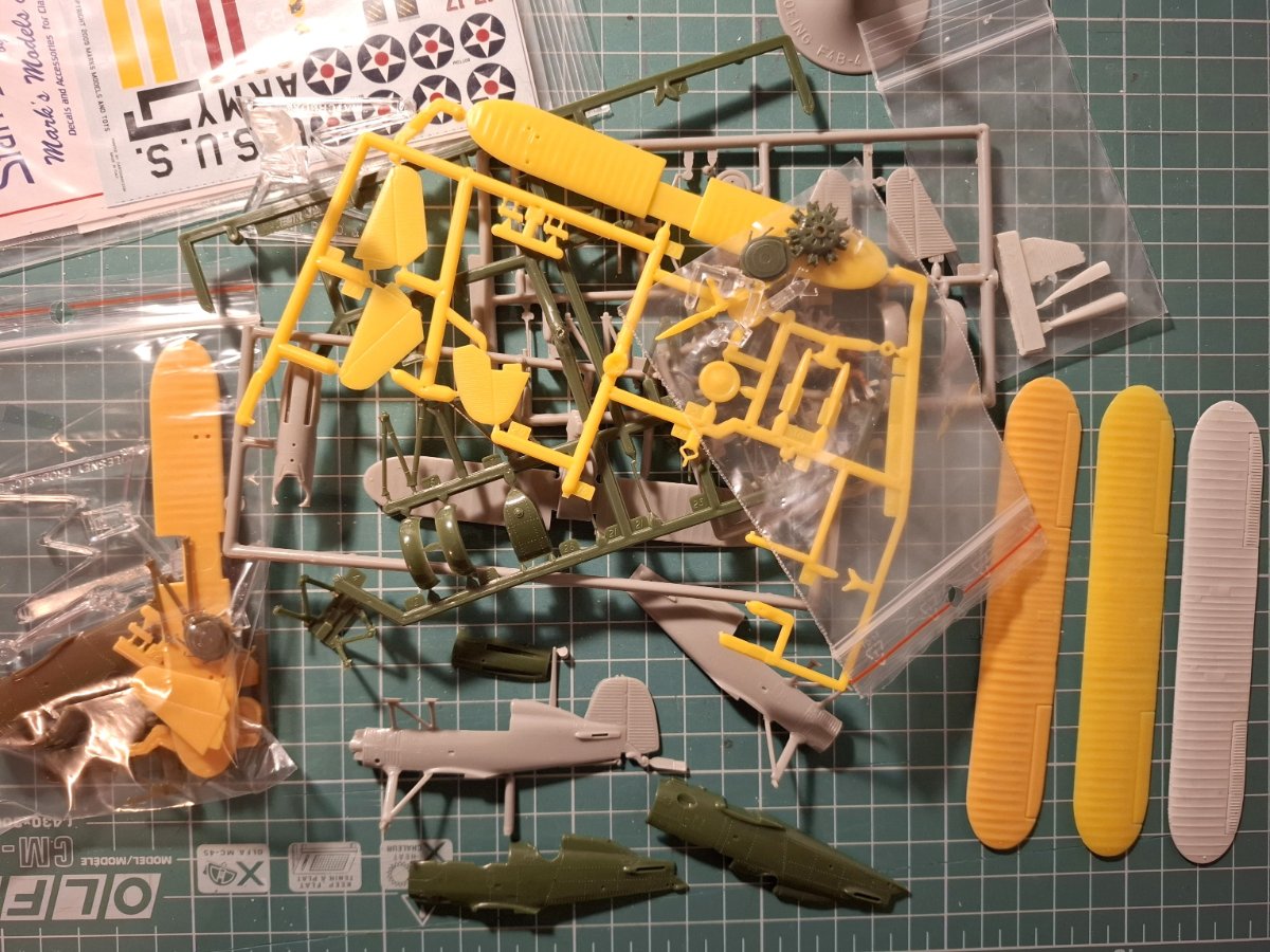

letalin Napisano 28 Kwietnia Share Napisano 28 Kwietnia Szefowie Arma Hobby dostali zajawki na starocie z Matchboxa i Monogramu. Nie chwaląc się, trochę w tym pomogłem:) Poczytajcie: https://wildcat.armahobbynews.pl/2026/04/27/matchbox-pk-3-boeing-p-12e-urok-kolorowych-ramek/?fbclid=IwY2xjawRdSStleHRuA2FlbQIxMABicmlkETE5SlNRZFNsbmJiMTFoOWxWc3J0YwZhcHBfaWQQMjIyMDM5MTc4ODIwMDg5MgABHnLDFHQ9LywkvTcLo8pvQR5CAPS6E7FAXnyfLm-mI9KPlK3AjNVvGnefskox_aem_lWwj0sApbI0DK_DaKZGNhg Jeśli ma ktoś ochotę się przyłączyć, to śmiało. Boeingi składają się same. Proste, przepiękne modele. W dawnych latach składało się je w jeden, dwa dni. Ja mam ich dostatek, chociaż większość, to kolekcjonerskie egzemplarze i nigdy nie będą zbudowane. Mam jednak parę egzemplarzy w stanie jak na zdjęciu i spróbuję się ogarnąć w wyznaczonym terminie. Może być problem z farbkami, bo pewnie mi już wyschły, ale jakby co, to zawsze można zrobić Matchboxa bez malowania:) 2 Cytuj Odnośnik do komentarza Udostępnij na innych stronach More sharing options...

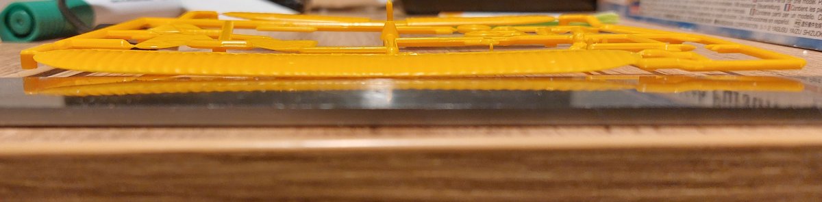

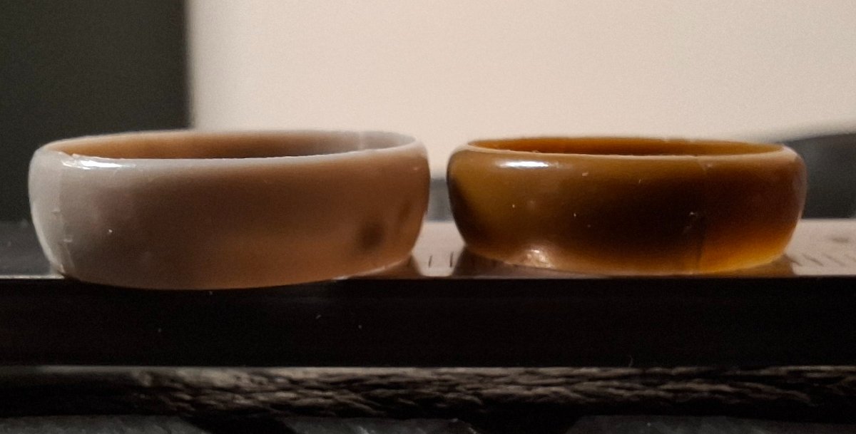

letalin Napisano 7 Maja Autor Share Napisano 7 Maja (edytowane) Prace trwają, w weekend przespieszą. Te otwarte żaluzje może odwrócą uwagę od zmyślonego kształtu osłony karteru. Monogram jest w tym miejscu ładniejszy. Pierścienie Townenda obu modeli b. się różnią, ale żaden nie leży w planach. Trudną do usunięcia wadą jest wygięcie skrzydeł. Górny płat prawie wyprostowałem gorącą wodą i przemocą, nie bez drobnych strat, a teraz odkryłem, że dolny jest też pokrzywiony. Oby nie popękał przy prostowaniu. Krzywy sprawi, że podpory międzyskrzydłowe nie będą pasować. Edytowane 7 Maja przez letalin Cytuj Odnośnik do komentarza Udostępnij na innych stronach More sharing options...

Wymysl Napisano 7 Maja Share Napisano 7 Maja 2 godziny temu, letalin napisał: Trudną do usunięcia wadą jest wygięcie skrzydeł. Górny płat prawie wyprostowałem gorącą wodą i przemocą, nie bez drobnych strat, a teraz odkryłem, że dolny jest też pokrzywiony. Oby nie popękał przy prostowaniu. Krzywy sprawi, że podpory międzyskrzydłowe nie będą pasować. Drugi komplet też jest krzywy? Cytuj Odnośnik do komentarza Udostępnij na innych stronach More sharing options...

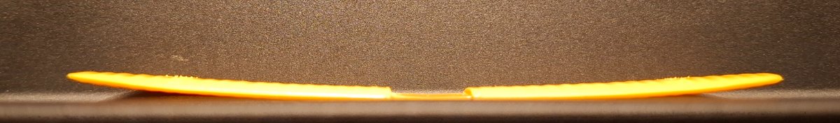

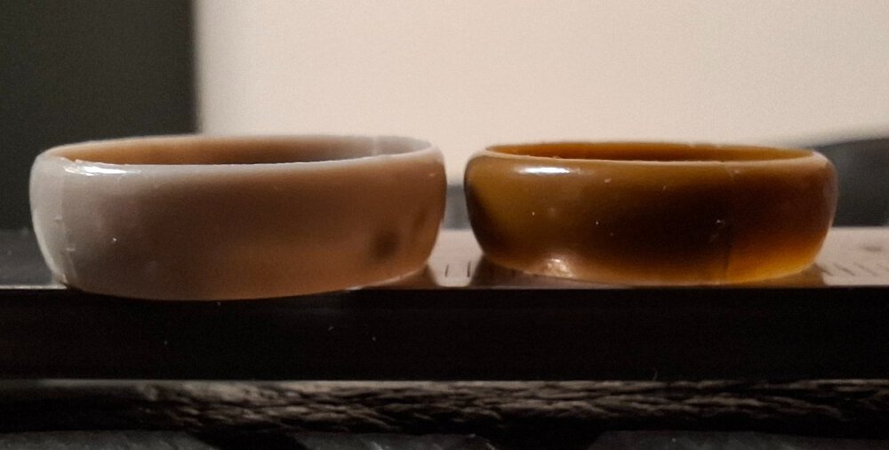

letalin Napisano 7 Maja Autor Share Napisano 7 Maja To typowa wada tego zestawu. Mniej, lub bardziej wszystkie są krzywe. Produkcja Revell z lat dziewięćdziesiątych jest pod tym względem lepsza. Inne tworzywo, mniejszy skurcz. Na zdjęciu inny egzemplarz MB z ok.1974. Też rogal, ale na szczęście bez wygięcia do przodu, bo na tym co robię był też rogal w widoku z góry. przód i góra tej części silniej się kurczyła i wyginała dość kłopotliwie. Monogram też był wygięty, ale tam będzie skrzydło z żywicy, już wyprostowane. Żywica bardziej podatna na takie zabiegi. Cytuj Odnośnik do komentarza Udostępnij na innych stronach More sharing options...
Wymysl Napisano 8 Maja Share Napisano 8 Maja 13 godzin temu, letalin napisał: To typowa wada tego zestawu. Mniej, lub bardziej wszystkie są krzywe. Produkcja Revell z lat dziewięćdziesiątych jest pod tym względem lepsza. Inne tworzywo, mniejszy skurcz. Na zdjęciu inny egzemplarz MB z ok.1974. Też rogal, ale na szczęście bez wygięcia do przodu, bo na tym co robię był też rogal w widoku z góry. przód i góra tej części silniej się kurczyła i wyginała dość kłopotliwie. Monogram też był wygięty, ale tam będzie skrzydło z żywicy, już wyprostowane. Żywica bardziej podatna na takie zabiegi. Szczerze mówiąc nie spodziewałem się takiej wady po Matchboksie Cytuj Odnośnik do komentarza Udostępnij na innych stronach More sharing options...

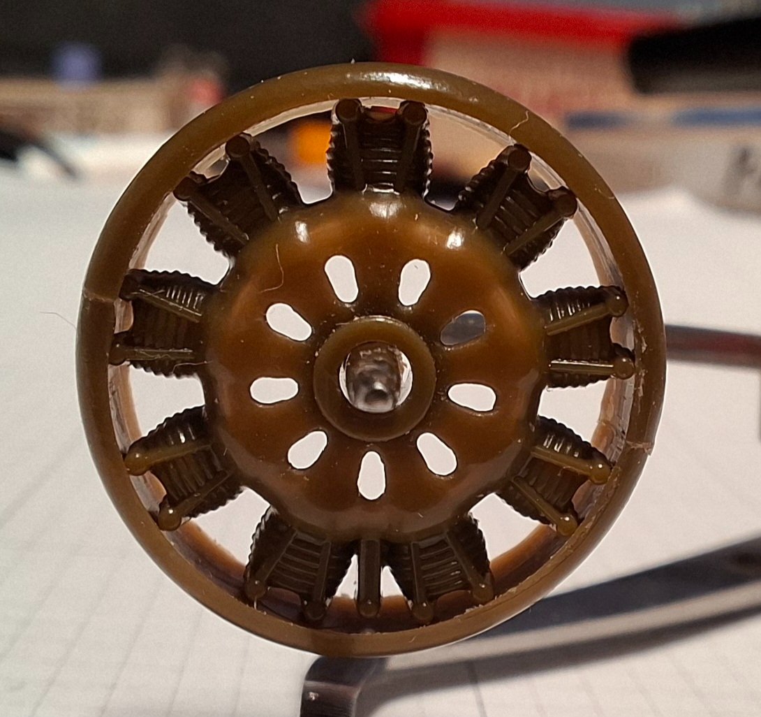

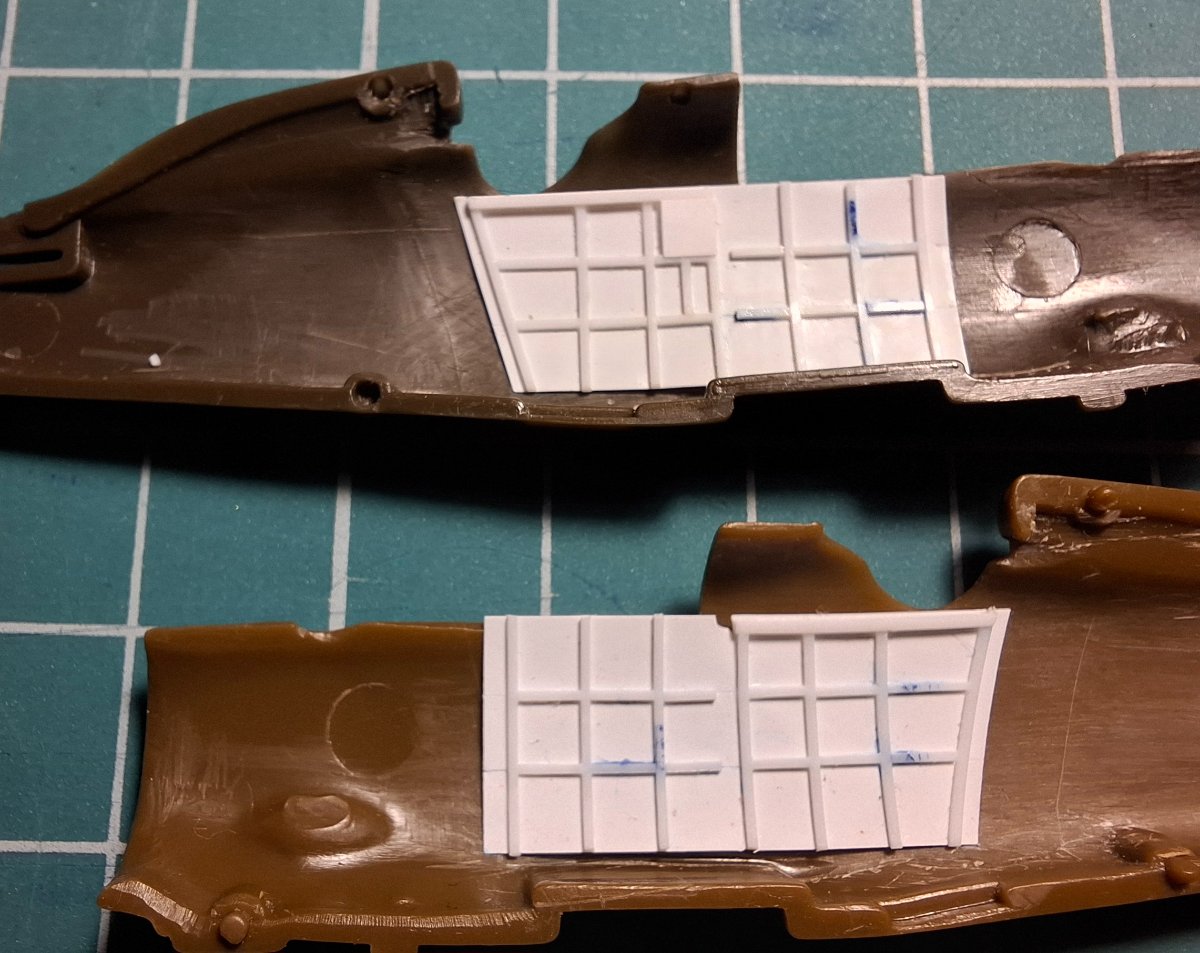

letalin Napisano 26 Maja Autor Share Napisano 26 Maja Pierwsza ćwiartka zajęła mi więcej czasu, niż reszta. Kombinowanie i próby zajęły mi najwięcej czasu. Taka łamigłówka. W czasach druku 3D umiejętność przycięcia kilkunastu sztuk pręcików o dł. 2,8mm jest bardzo vintage. 1 Cytuj Odnośnik do komentarza Udostępnij na innych stronach More sharing options...

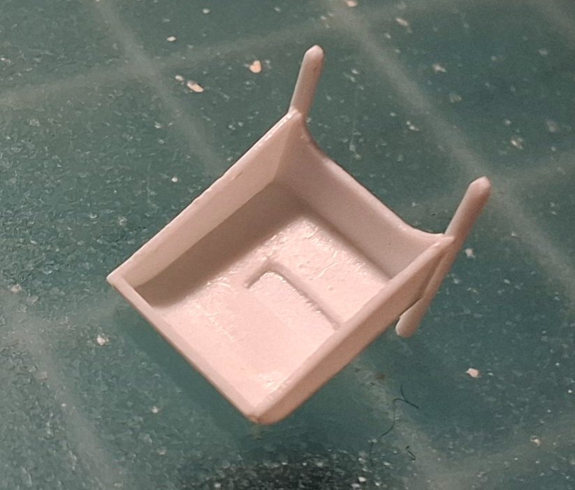

letalin Napisano 30 Maja Autor Share Napisano 30 Maja Siedzisko kierownika. Pierwszy raz się zamachnąłem na taką trójwymiarową bryłę z HIPSu. 4 Cytuj Odnośnik do komentarza Udostępnij na innych stronach More sharing options...
