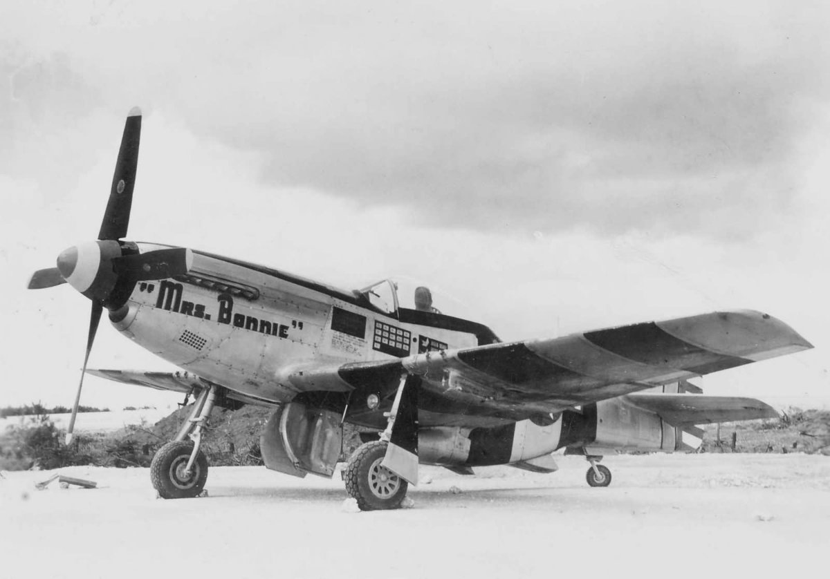

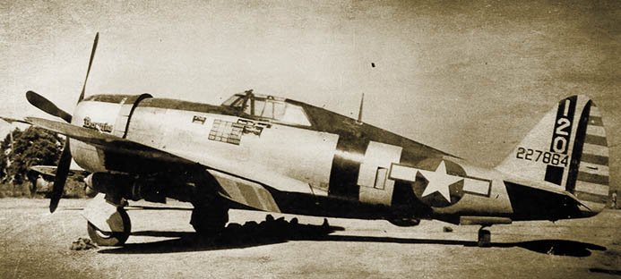

abtb Napisano 23 godziny temu Autor Share Napisano 23 godziny temu (edytowane) Godzinę temu, greatgonzo napisał: Błąd to jest w identyfikacji Josephine jako D, zamiast M. W galerii będzie "M" Godzinę temu, greatgonzo napisał: I jakoś nie widzę kalkomanii na imię na sterburcie. Przestań panikować, wszystko jest: Ciekawi mnie jedynie ta druga wersja malunku "Pat" - niby na fotkach widać, że jest na ciemnym pasie, ale może w jakimś okresie była bez tego pasa, bezpośrednio na blachę Trzeba to rozstrzygnąć, przed malowaniem, żeby potem nie było lipy Godzinę temu, greatgonzo napisał: Statystycznie niemal niemożliwe, żeby przypadkowo zawsze wychodziło nie tak. A widzisz - da się? No pewnie, że się da! Godzinę temu, greatgonzo napisał: to najwyżej aluzjonuję. Jak zwał tak zwał, wiadomo o co chodzi. Zdaje się że Revell tą paskudę wydał. Edytowane 22 godziny temu przez abtb Cytuj Odnośnik do komentarza Udostępnij na innych stronach More sharing options...
greatgonzo Napisano 21 godzin temu Share Napisano 21 godzin temu (edytowane) 2 godziny temu, abtb napisał: W galerii będzie "M" A w modelu? Pat niemal na pewno występowała z pasami na spodzie kadłuba i skrzydeł, ale na zdjęciach widzimy ją jedynie z pasami kadłubowymi. Ale tego z tłem dla godła nie zrozumiałem. Masz jakieś bokorysy z godłem Pat bez ciemnego tła? I skąd pomysł, że Zemke miałby tym wszystkim latać, albo nawet fotografować się na tle tych samolotów? Edytowane 21 godzin temu przez greatgonzo Cytuj Odnośnik do komentarza Udostępnij na innych stronach More sharing options...
abtb Napisano 12 godzin temu Autor Share Napisano 12 godzin temu (edytowane) 10 godzin temu, greatgonzo napisał: A w modelu? Ale wiercisz dziurę w brzuchu Pozwolisz, że zacytuję: "Podstawowe różnice to: Wersja M - nowy silnik serii C (z chrakterystyczną nową osłoną reduktora i zapłonem Scintilla) - nowe śmigło Curtiss Electric symetryczny Paddle Blade (nie widziałem wszystkich M, ale wszystkie operacyjne Mki na znanych mi zdjęciach mają symetrycznego paddle'a) - dodatkowe klapki aerodynamiczne na skrzydłach (na D od wersji D-30) - dodatkowa płetwa grzbietowa, na ogół o kształcie trójkąta (znane są przypadki z płetwą a'la N, ale znów na operacyjnych samolotach jest już trójkątna - z linii produkcyjnej M schodziły bez płetwy.) - Celownik K-14 (do sprawdzenia, bo mogła to być kwestia indywidualnej decyzji pilota, w późniejszych D oczywiście też występował. - wyposażenie kabiny - tu trzeba posprawdzać po zdjęciach. Choć pewnie i tak się wszystkiego nie ustali , ze względu na problemy z automatyką sterowania silnikiem i możliwe zmiany w stosunku do wersji fabrycznej. To jednak są bardzo niewielkie różnice w wyglądzie, o ile w ogóle. -'tępe' lotki (od wersji D-30) Tyle pamiętam . Jeszcze turbina się zmieniła - też z tych niewidocznych zmian." Jakby co to za @greatgonzo, wpis na Modelworku z dnia 25.10.2013 Czyli wychodzi, że najważniejsze to: - płetwa - jest - klapki aerodynamiczne - a jakże, są - jak klapki to i pewnie reflektor na końcówce skrzydła - też jest - tępe lotki - tajemniczo to brzmi ale chyba dam radę ogarnąć (a być może nawet i nie muszę ) - celownik - mnogo tego na składzie, coś się dobierze - śmigło - nooo, tu to może być ciekawie, ale nie tracę nadziei - silnik - a komu to potrzebne jak i tak nic nie widać - wyposażenie kabiny - no nie bądźmy drobiazgowi - latać tym nie będę W między czasie trochę polepiłem i dodałem to i owo: - dół skrzydeł I tu mała informacja dla ewentualnych naśladowców - trzeba ściąć wyokrąglenie reflektora od środka, bo inaczej nam się połówki skrzydeł nie zejdą: Przygotowałem kadłub pod płetwę: i ją przymierzyłem: Jak widać - w przedniej części będzie trzeba podlać CA w celu zniwelowania drobnej różnicy szerokości. Na zdjęciu wydaje się że jest spora, ale w rzeczywistości to jakieś 0,2mm na stronę. W tylnej części jest ok. I śmigła dostępne w zestawie: Trudny wybór - chyba zadecyduje Gonzo albo rzut monetą 10 godzin temu, greatgonzo napisał: Pat niemal na pewno występowała z pasami na spodzie kadłuba i skrzydeł, Dziękuję za potwierdzenie moich domniemań 10 godzin temu, greatgonzo napisał: Masz jakieś bokorysy z godłem Pat bez ciemnego tła? Nie, ale tym pytaniem rozwiązałeś zagadkę - najprawdopodobniej kalka z gotowym pasem jest dla leniwych, a samo godło (Pat) jest dla tych bardziej uzdolnionych malarsko, którzy sobie ten pasek wymalują. 10 godzin temu, greatgonzo napisał: I skąd pomysł, że Zemke miałby tym wszystkim latać, albo nawet fotografować się na tle tych samolotów? A to takie nawiązanie do twojej wypowiedzi w nowościach (bodajże 1/48) "Wbrew powszechnemu mniemaniu Miss Mary Lou nie była samolotem McAffy'ego. Znana sesja zdjęciowa z tym samolotem i dowódcą 19th FS ugruntowała to przekonanie na lata. P-47 McAffy'ego na Marianach nazywał się Jeanie i oznaczony był literą I, czyli wyglądającą zupełnie jak jedynka, jak na dowódcę dywizjonu przystało. I tak się podchodzi do tematu modelowania P-47, panie abtb, a nie... ." A teraz opuszczam ten warsztat, bo muszę ogarnąć co najmniej cztery tematy, które są już "prawie że" Edytowane 10 godzin temu przez abtb Cytuj Odnośnik do komentarza Udostępnij na innych stronach More sharing options...

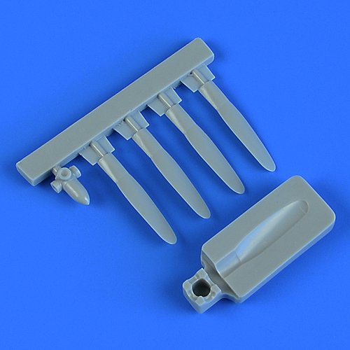

abtb Napisano 7 godzin temu Autor Share Napisano 7 godzin temu Chyba jednak 13-tka, ale czy to akurat jest to produkowane przez Qb? Cytuj Odnośnik do komentarza Udostępnij na innych stronach More sharing options...

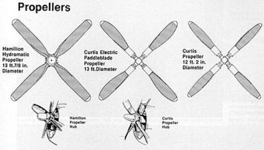

greatgonzo Napisano 7 godzin temu Share Napisano 7 godzin temu (edytowane) Z lipowego nie widziałem, ale ja nie zabraniam. To chyba będzie opcja ja pie...lę. Łopata ze zdjęcia niżej (na niebieskim tle) jest OK. Ale mankiet jest z wersji do silnika serii B. Mankiety w śmigłach do silników serii C były odrobinę krótsze i przez to trapezowe w obrysie.. Nie przełożysz starszego śmigła, bo mocniejszy silnik C wymagał zwiększenia średnicy wału . Nie to SAE panie kolego :). Ktoś to pewnie robi. A czarno biały obrazek to raczej instrukcja, którego śmigła nie stosować. Ciebie akurat może zainteresować... . Edytowane 7 godzin temu przez greatgonzo 1 Cytuj Odnośnik do komentarza Udostępnij na innych stronach More sharing options...
