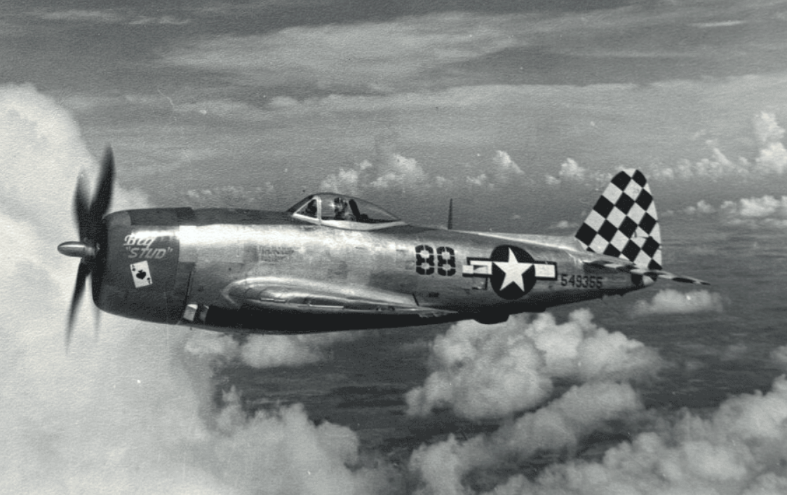

I taki schemat dla wersji 40:

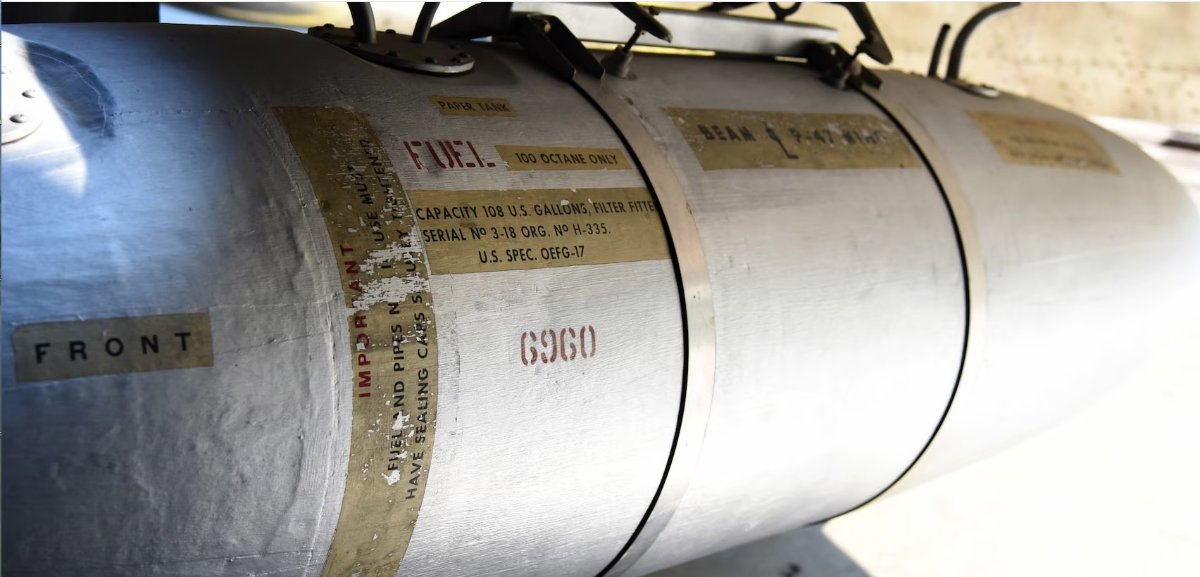

UN-V - weź ten okrągły zbiornik,  na zdjęciu pierwszy z lewej.  Jak dasz zbliżenie, to powiem Ci na jaki kolor malować. Ten płaski to jest 215-ka i w tym czasie jeszcze nie istniała. Nada się do M.
Czyli 108-ka - Ok
Powiększyłem sobie trochę i .... jak dla mnie to raczej płaski on jest i to charakterystyczne łączenie. Ale nie będę się spierał, bo mi ten okrąglak jest na rękę - zostają mi dwa płaskie do M :mrgreen:
Okrąglaka to bym pomalował na szaro - jest ewidentnie matowy i odcinający się kolorystycznie od powierzchni płatowca:

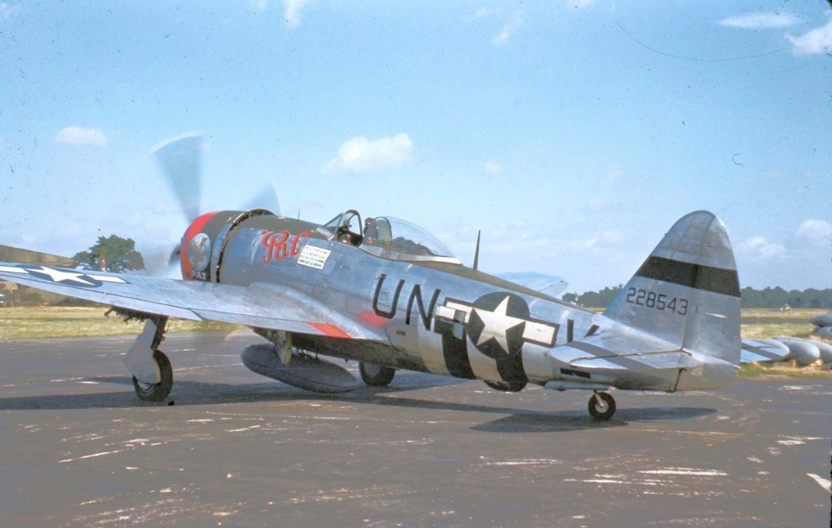

Pod UN-V na zdjęciu podwieszona jest płaska 150-ka. Ale w tym czasie używano też 108-ek w takiej konfiguracji. Bez szczegółowego sprawdzenia historii lotów... itd, jak było pisane wyżej.
Płaskie zbiorniki do M - szare.
108-ka może i szara. Jak nie dasz zbliżenia na to co chcesz zamontować, to nie wiem. W sensie, że na plastik.
