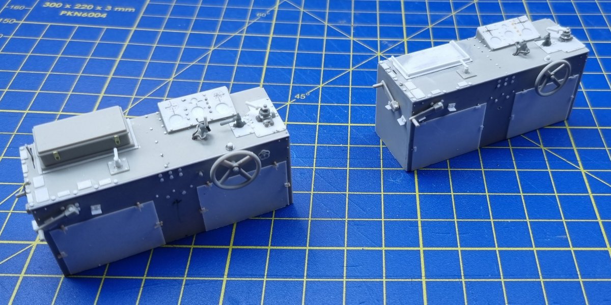

stan na dzisiaj lewa strona
poskładane na sucho więc sporo kombinacji aby to jakoś poukładać a jeszcze sporo dojdzie 😉

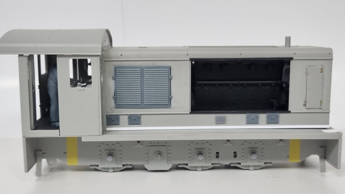

przyszła pora na drzwi, jedna strona gotowa drugie w produkcji jedną stronę zostawie otwartą z drzwiami przesuwanymi, a po drugiej otworze te z żaluzjami - taki niecny plan 😉

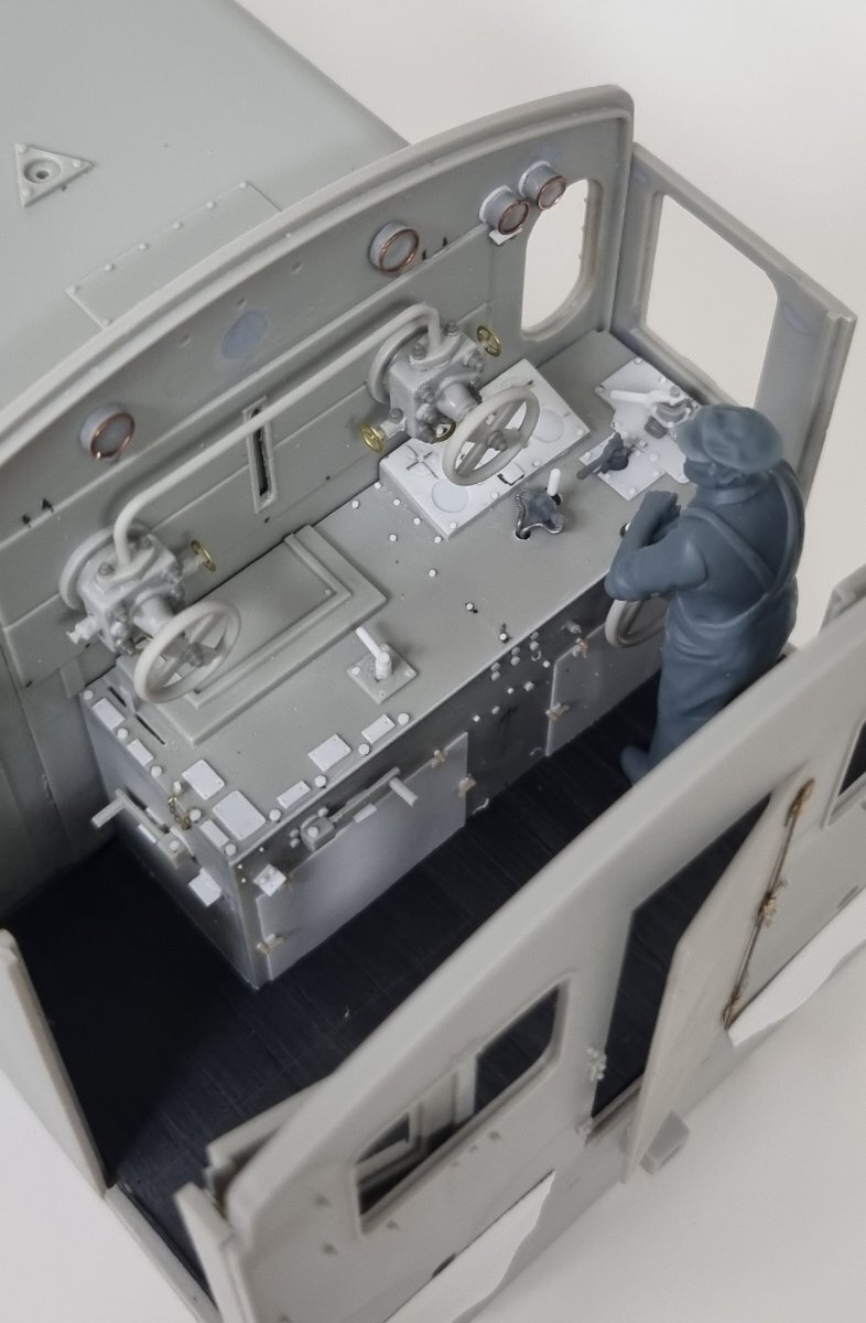

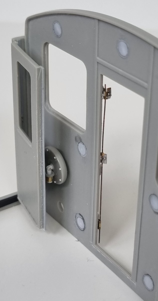

heh ... na chwilę wpadłem do kabiny... i tak jeszcze sporo pozostało do dorobienia...

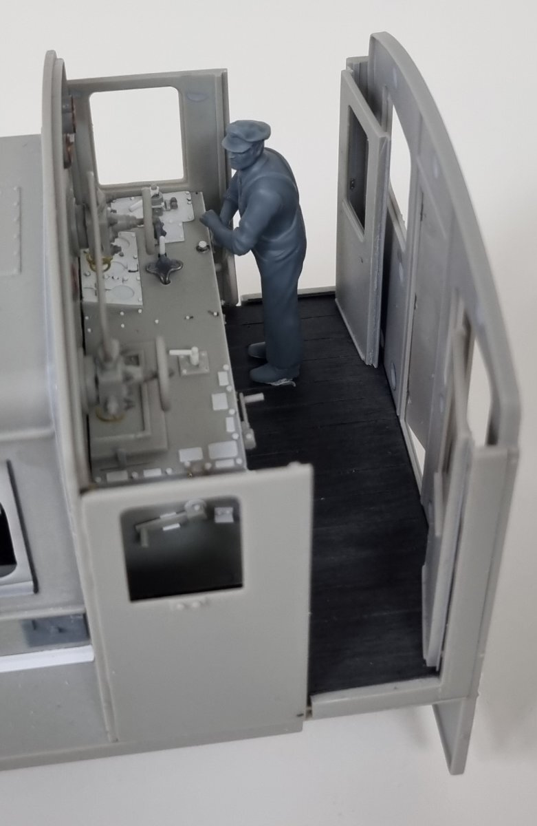

siem zapomniało o drzwiach z przodu kabiny, do tego teraz musze rozkminić co z wymiarami jest źle bo podłoga powinna być ok 5mm wyżej niż jest w modelu a zagwózdka jest co z całą szafą sterowania... bo 5mm w górę to trochę dużo...

zapomniane drzwi...
i o taką wartość powinna iść podłoga do góry (krawędź drzwi)

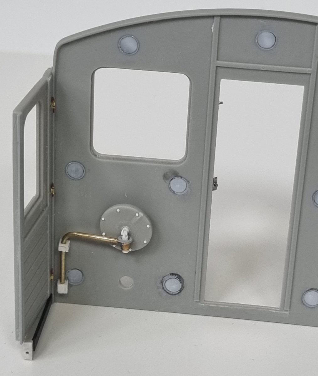

poprawiona podłoga i boczne drzwi zrobione otwierane, znowu poprawki... hyh

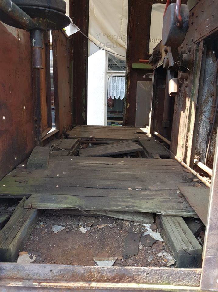

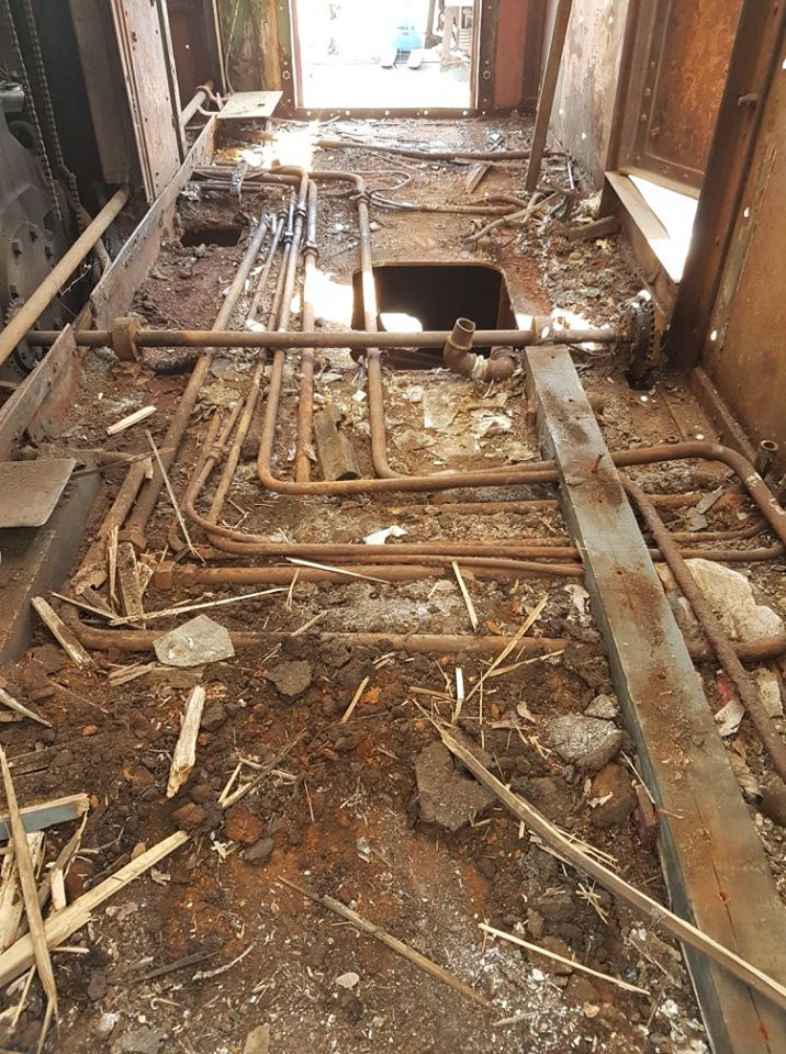

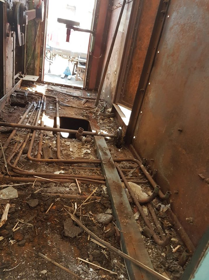

Witam to może rozjaśni sprawę podłogi.

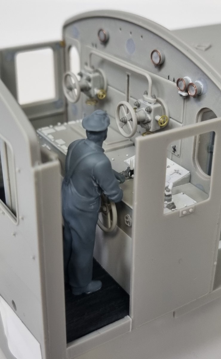

Zostały do dorobienia rurki i parę innych dupereli ale udało się to zgrać wszystko razem...
Jest nawet pozorant :)

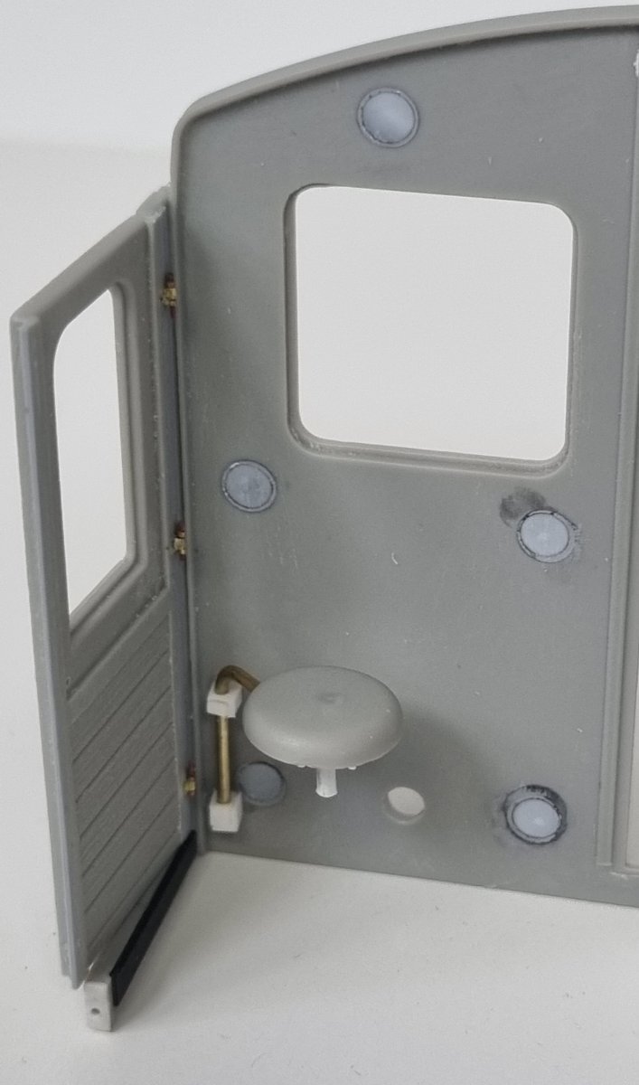

dzisiaj jeszcze zydelek doszedł
20260927_190132.thumb.jpg.cb4136acaf237b5e260512515c155126.jpg20260927_190119.thumb.jpg.f010c7a8129731e212f024cd9329a693.jpg20260927_190158.thumb.jpg.7fb4497b0506ee926c86bb234d73d2c6.jpg
tak fikuśnie się składał na ściane 😉
