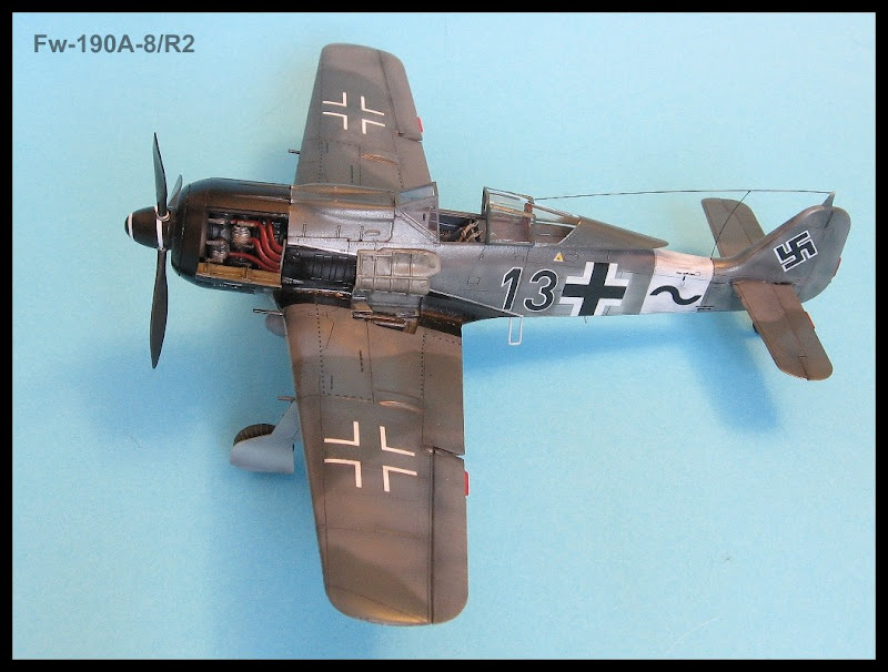

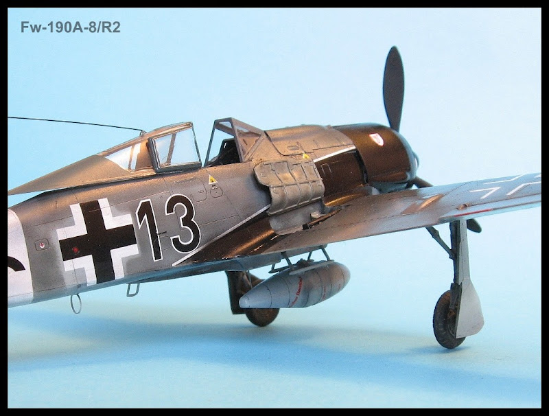

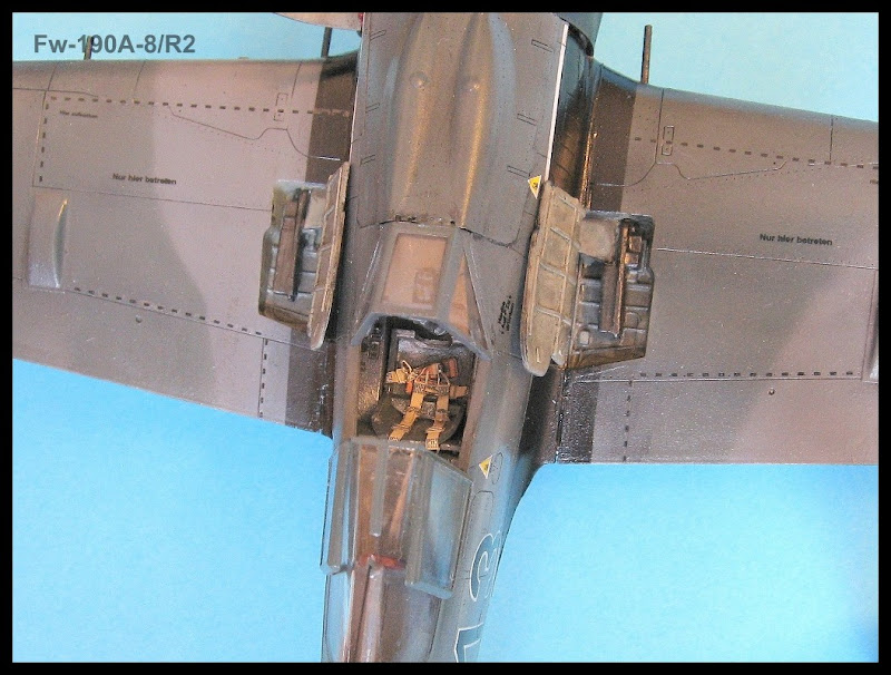

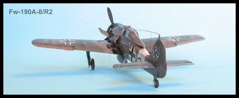

Ostach Posted January 10, 2009 Share Posted January 10, 2009 (edited) Witam Model przedstawia maszynę Wernera Gertha mającego na koncie wg większości źródeł 27 zestrzeleń, z czego 22 to czterosilnikowe bombowce. Gerth został 11 razy zestrzelony i zawsze wracał do walki. Za 12 razem musiał skakać ale spadochron odmówił posłuszeństwa. Skoro już mowa o bombowcach to ta wersja Wurgera (Dzierzby) została stworzona specjalnie do walki z nimi. Charakteryzowała się dodatkowym opancerzeniem kokpitu, zmienionym uzbrojeniem, szybami pancernymi na owiewce. Dodatkowe obciążenie nie pozawalało im skutecznie walczyć z Mustangami lecącymi jako osłona bombowców. Rekompensowały to lecące ze Sturmbockami (tak nazywano wersję R2 - Taran) Bf-109 które miały za zadanie zająć czymś Mustangi. Stworzono kilka Staffeln nazywanych Sturmstaffeln, których głównym zadaniem było właśnie niszczenie bombowców. Piloci mieli rozkaz w razie potrzeby po prostu staranować bombowiec, byle tylko nie doleciał do celu. Mój model to maszyna z II.(Sturm)/JG 3 "Udet" z lipca 1944. Kilka słów o zestawie. Jest to Eduard w skali 1:48. Momentami model jest spasowany bardzo średnio i trzeba sporo się nadłubać by części pasowały. W innych miejscach spasowanie jest dobre. W zestawie dostajemy też blaszki (głównie kokpit - lepiej zostawić plastikowy bo blaszki tu są biedne) i maski na owiewkę. Straciłem przy nim sporo nerwów ale głównie przez mój brak umiejętności. Malowany w RLM74/75/76 farbami Model Mastera authentic. Pierwszy raz malowałem aero. RLM74 był chyba zbyt szary, w każdym razie nie było w nim ani nutki zieleni więc dodałem od siebie trochę - nie wiem czy wygląda to tak jak ma być. Kalki zestawowe, współpracowały ze mną bardzo dobrze. Model generalnie jest dobrze zdetalowany i posiada wszystko co Sturmbock powinien mieć (tak mi się wydaje przynajmniej). Dostajemy owiewki zamknięte i otwarte, odwzorowane są płyty pancerne i szklane a także dodatkowe uzbrojenie. Moje modyfikacje to otwarty panel przy silniku, waloryzowany blaszką z puszki wedle mojego widzimisię :P Dodałem też antenę, tym razem zrobiłem element pionowy Model ma wiele błędów, ale z daleka prezentuje się dobrze według mnie. Jak na pierwsze malowanie aero to wyszło chyba znośnie. Werner Gerth: I jego maszyna: No i moja interpretacja: I kilka fotek z warsztatu: Pozdrawiam i zapraszam do komentowania! Edited January 12, 2009 by Guest Quote Link to comment Share on other sites More sharing options...

Szymeeeek Posted January 10, 2009 Share Posted January 10, 2009 Na pierwszy rzut oka wszystko fajnie i pięknie ale znalazłem kilka błędów a mianowicie nieoszlifowanie podwozie , tylne kółko jakby było krzywe, mogłeś zmienić lufy karabinów na zrobione z igieł lekarskich 0.7mm oraz druty anteny są za grube. Ogólnie model robi dobre wrażenie Quote Link to comment Share on other sites More sharing options...

HubertK Posted January 10, 2009 Share Posted January 10, 2009 Ej no, tych szpar na krawędziach skrzydła mogłeś spokojnie uniknąć :/. Drut antenowy jest za gruby(wg. mnie) i wygięty do góry - to można naprawić :P. Brakuje mi matowego lakieru... malowanko ładnie wyszło, popracuj nad tym żeby model się dobrze prezentował nie tylko z daleka ale i z bliska Quote Link to comment Share on other sites More sharing options...

Corsair Posted January 11, 2009 Share Posted January 11, 2009 Całość prezentuje się przyjemnie. Jak na pierwsze aero to malowanie super. Z minusów : statecznik pionowy nie był przypadkiem sprzężony z kółkiem ogonowym ? (tego na pewno nie wiem), drążek sterowy (wolant) nie odpowiada układowi sterów (częsty błąd więc się nie przejmuj - ale to same drobiazgi. Quote Link to comment Share on other sites More sharing options...
Ostach Posted January 11, 2009 Author Share Posted January 11, 2009 Ej no, tych szpar na krawędziach skrzydła mogłeś spokojnie uniknąć :/.Mogłem kurde ale jakoś się zapędziłem :/ Drut jak się urwie jakoś przy okazji to zrobię nowy. popracuj nad tym żeby model się dobrze prezentował nie tylko z daleka ale i z bliska Zauważyłem, że w przeciągu ostatnich parunastu miesięcy optymalna odległość oglądania moich modeli co raz bardziej się zmniejsza Plan jest taki, żeby w następnym pokusić się o dopieszczenie malowanej powierzchni bo tutaj mam pełno syfków i innych włosków.statecznik pionowy nie był przypadkiem sprzężony z kółkiem ogonowym ? Hmmm a tego to ja nie wiem... Dzięki wszystkim za miłe słowa jak i za wytknięcie błędów! Działa to na mnie motywująco. Następny model mam nadzieję będzie pozbawiony co większych baboli tej Foki. pozdrawiam Quote Link to comment Share on other sites More sharing options...
pezetel Posted January 11, 2009 Share Posted January 11, 2009 Witam. Model prezentuje się całkiem nieźle - poza wspomnianymi niedociągnięciami w szpachlowaniu. Nie jestem co prawda fanem rozbieranek bo dosyć trudno zachować wierność z oryginałem, ale to sprawa gustu. Co do kółka ogonowego - nie było ono sprzęgnięte ze sterem kierunku. Do lądowania było blokowane w pozycji równoległej do osi podłużnej kadłuba. Po zwolnieniu blokady mogło się obracać o 360 stopni. Pozdrawiam. Quote Link to comment Share on other sites More sharing options...

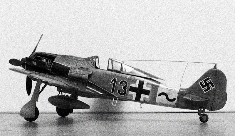

Ostach Posted January 13, 2009 Author Share Posted January 13, 2009 Metodycznie poprawiasz warsztat. Dzięki, staram się Kilka inwestycji zaczyna się zwracać jeśli chodzi o efekty Teraz patrze na fote admina i: "o kurcze to model Ostacha, skończył go?" Fotka tygodnia to dla mnie wielka nobilitacja, aż chce się pracować dalej! Dzięki! pozdrawiam i dzięki za miłe słowa! EDIT środa 00:58 Popróbowałem zrobić podobne zdjęcie jak to oryginalne. Trzeba popracować nad tłem i oświetleniem... Quote Link to comment Share on other sites More sharing options...
