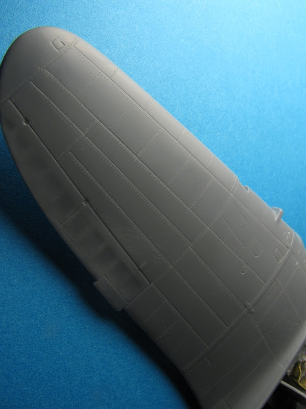

Skleiłem płat na CA, kiepsko pasował ale jakoś go wyprowadziłem, użyłem także jako szpachlówki. Postanowiłem spróbować swoich sił w nitowaniu, koślawo wyszło ale lepsze to niż nic:

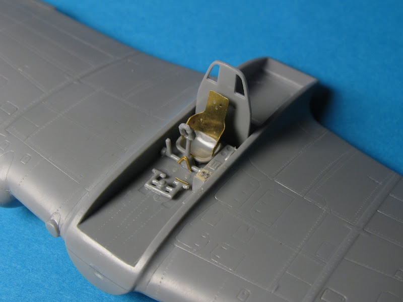

Wiec powoli wziąłem sie za kabinę:
I mała przymiareczka.
To wszystko co od wczoraj udało mi się zrobić, chcę jeszcze skończyć dziś kabinę pilota i strzelca.

Cała bryła samolotu w kupie, wcześniej musiałem jednak namęczyć się z kokpitem. Podstawową trudnością było to, ze przyklejenie którejś większej blaszki o 0.5mm nie tam gdzie trzeba powodowało niemożność sklejenia kadłuba ze skrzydłami! Druga sprawa to jakaś szitowata emulsja, którą zostały pokryte blaszki. Przyklejam, a to odpada, tak jak klejenie części klejem do plastiku do farby ;) Ale potem zacząłem szlifować blaszki i było ok. Część efektu zepsuła mi farba olejna MM. Nie jestem do emalii przyzwyczajony, i farbka mi się zdzierała po przejechaniu czymś przez przypadek. Potem zachciało mi się spróbować obić. Wziąłem mały pędzelek i metalizer Gunze i jazda, czegoś się nauczyłem, nie koniecznie na dobre wyszło to modelowi. Tablica to blaszka podklejona filmem dołączonym przez Edka.

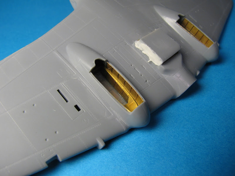

Ale nadrobił spasowaniem :/Musiałem naciąć część skrzydłową, żeby nie było dużego uskoku, jakoś to wszystko wyrównam...
I konieczne będzie nawiercenie rur wydechowych:
