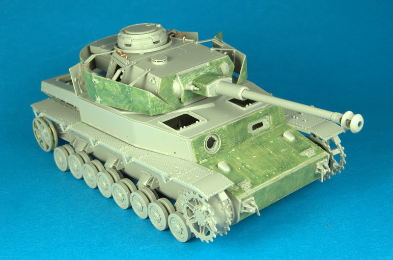

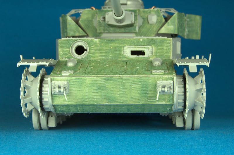

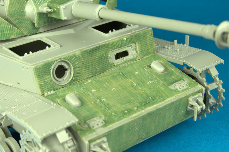

Zimmerit robiłem z green stuffu rozsmarowywanego radełkiem lion roar. Działa ładnie, ale na przyszłość zakupię zestaw dodatkowych "końcówek" bo tą którą dostałem w zestawie jest ciut za szeroka. Na ekranach powinny być 4 rzędy wzorków, Gdybym robił całą szerokością rządek obok rządka, wyszłoby tym radełkiem 3 z mikro-haczykiem. Musiałem zachodzić więc na poprzednie rządki. Na prostych-płaskich elementach nie ma z tym problemów, wychodzi ładnie i równo. Ale kurczę, na ekranach wieży ciężko szło. Wiotkie to, trzeba trzymać w palcach... Ech, głęboka woda. W green stuffie na szczęście można wielokrotnie poprawiać to co się namodziło. Ogólnie dopóki nie zrobiłem zdjęć byłem nawet zadowolony. Na zdjęciach wygląda jak wygląda - miejscowa krzywość razi, ale aż się palę żeby psiknąć to surfacerem, który pokaże prawdziwe oblicze tego co mi wyszło. A nawet jak będzie megatragicznie, to mogę zawsze Green Stuff zerwać.
Ekrany nie są przyklejone do wieży.
Właściwie tylko błotniki przednie i tylne zostały mi do obłożenia. Do jutra Green Stuff ładnie zwiąże, i pooczyszczam tam gdzie masy jest za dużo, w okolicach śrub, porobię trochę obić. Góra i błotniki na sucho złożone do zdjęcia.
Ogólnie modelik składa się jak klocuszki ;)
I suma sumarum jestem z zimmeritu zadowolony. Po pomalowaniu będzie raczej ładnie.

Troszkę dzisiaj wieczorem podłubałem. Przede wszystkim uzupełniłem brak zimmeritu między przednimi płytami. Poskrobałem też sam zimmerit z przodu - przyjemnie się w green stuffie robi odpryski. Tył i wieżę pokanceruję z czasem. Bardzo przyjemnie składały się gąski. Co prawda z każdej trzeba usunąć dwa małe wypychacze, ale to tylko skrobanie - szpachlowanie nie występuje. Kolor plastiku na lewą i prawą gąsienice są różne, bo różnią się kierunkiem włożenia sworznia łączącego ogniwa - miły bajer. Dobrze do siebie pasują, ładnie się układają. Oczywiście koła i gąsienice założone na sucho (góra czołgu z wanną też).
