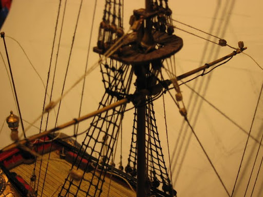

Zupełnie mnie porąbało, zrobiłem koraliki do mocowania gafla do bezan-masztu [tzw ślizgacze]
Tu już pomalowane i przywiązane do gafla, a obok "suszą się buchty do lin. Robię je tak, aby każda buchta była inna gdyż nie wyobrażam sobie (i z praktyki tez) aby na żaglowcu każdy marynarz wiązał je w pośpiechu jednakowo. Rozwieszam je na krawędzi klocka, aby uzyskać zagięcie lin na knagach
zbliżenie nie wyszło ale teraz widać o co chodzi
bloki do talii fałów- po prawej (za masztem) talia na której wisi reja bezan-masztu, a ten blok bliżej po lewej będzie talią gafla

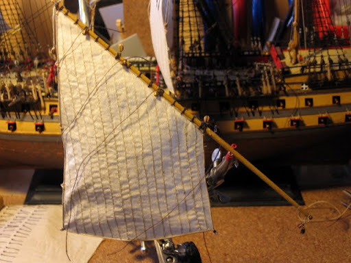

Pierwsze poprawki - na początek musiałem przerobić mars-żagle. Podciąłem je na dolnym liku, tak wygląda to na papierze
a tak już gotowe
Żagle bukszprytu do wymiany, ale to potem . Przerobiłem też żagiel gaflowy bezana (widać go na zdjęciu). No teraz żagle wydąć i na reje. Prawda jak to prosto się pisze ?? Na ale jak się nic nie robi to i nie popełnia się błędów.

Ostatnie chwile bezan-żagla na wolności, zaraz pójdzie pracować na maszt
Te cienkie brązowe nitki pokazują jak będą przebiegać refliny.
To jest tylko relacja. Zobacz jak to wszystko jeszcze odrapane, ale tego nie potrafię uniknąć. Przy tej plątaninie sznurków i ciągłym wymyślaniu że czegoś znów zapomniałem zrobić . Na końcu chyba jeszcze pociągnę lakierem bezbarwnym matowym. Ne będzie widać "kleiku". Dzięki za wsparcie i dobre słowo. To zawsze buduje.
