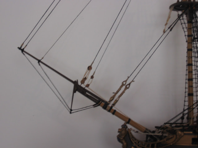

Główne sztagi gotowe. Biorę się za baksztagi. Wczesniej ich nie robilem, gdyż mogly by pochylić maszty do rufy. Teraz mogę za to wybrać ew. luzy na sztagach.
Można będzie zaczynać olinowanie ruchome i wieszać reje. Dłubaniny co niemiara gdyż nie mam żadnych planów. Robię to wszystko wg znalezionych fotografii na których w większości nie widać detali mocowania poszczególnych lin. Dlatego teraz umieszczenie bloków czy knag będzie przyprawialo o bóle glowy i mnóstwo niecenzuralnych opinii o zestawie i jego rysunkach. Ale nie poddaję się i dalej do roboty.
