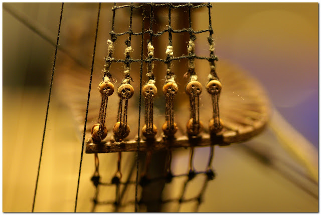

ryszardb Napisano 23 Grudnia 2009 Autor Napisano 23 Grudnia 2009 Jak ma być relacja z budowy to zanudzam Was dalej : Tak wyglądzją wanty na grotmarsie Poprzednio pisałem że będę robił baksztagi. Otóż z przyzwyczajenia użyłem złej nazwy. Sprawdziłem w mądrych książkach i owszem baksztagi są to liny olinowania półstałego też biegnące ku ryfie ale napinane w zależności od kursu jachtu, zaśp a d u n y są linami olinowania stałego i taką nazwę mają na żaglowcach To gwoli usprawiedliwienia i przyznanie się do błędu. A taraz warsztat: Zrobiłem już paduny . Ponieważ brampaduny foka ,grota i bezana nie mieściły mi się na ławach wantowych więc musiałem umieścić je na kadłubie. Były tam jakieś otworki (pewnie kadłub użyto do innego modelu) i zrobiłem oczka z talrepami Dokopałem się do rysunków fałów do podnoszenia ciężarów, no i je zrobiłem (ciekawe czegosię jeszcze dokopię) i to by na razie bylo na tyle Życzę wszystkim Wesołych świąt Cytuj

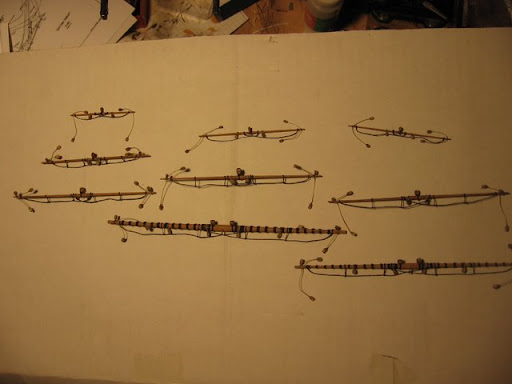

ryszardb Napisano 4 Stycznia 2010 Autor Napisano 4 Stycznia 2010 Uzbroiłem już reje masztów Prawdopodobnie dorobię jeszcze bloki gordingów (liny do podnoszenia szmatek do góry) ale chyba zrobię tylko po cztery na rei . Pozostanie uzbrojenie gafla bezanu no i dozbrojenia masztów. Na to potrzeba troch e czasu, no ale na co nasza modelarska cierpliwość w robocie i wędkarska cierpliwość widzów w oczekiwaniu na efekty. A wieć dalej do roboty A oto co już zrobiłem Cytuj

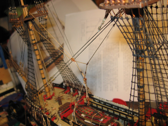

ryszardb Napisano 5 Stycznia 2010 Autor Napisano 5 Stycznia 2010 No i gafel bezana też już jest przygotowany Cytuj

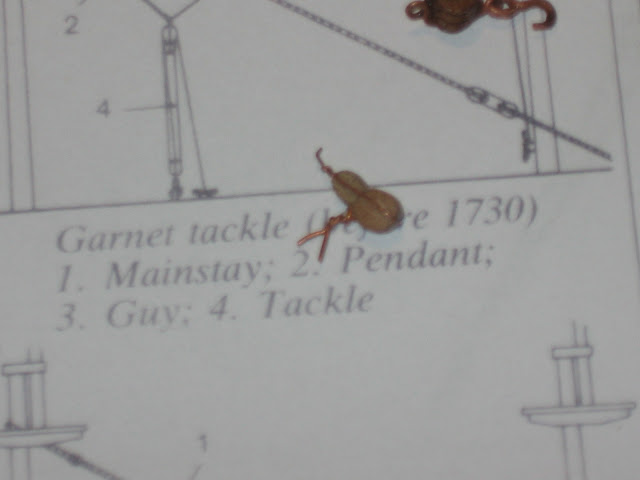

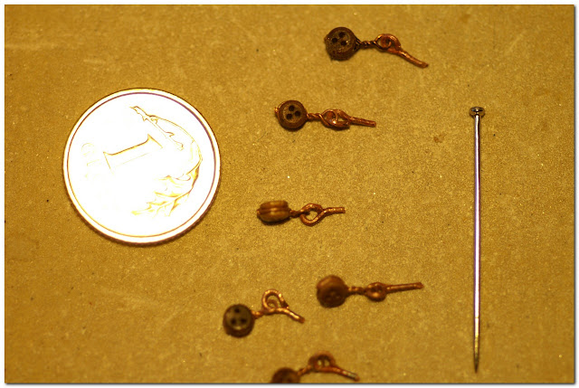

ryszardb Napisano 7 Stycznia 2010 Autor Napisano 7 Stycznia 2010 Do tej pory maluję tylko pędzlem, a brudziłem paluchami. W zeszłym roku przeczytałem o met. suchego pędzla i już tutaj pokład był tak robiony. Areograf dostałem od dzieci teraz na gwiazdkę, a więc następny model to będzie nauka malowania. Jak na razie zamalowałem tekturę i mocno zasmrodziłem pokój przy myciu aerka, ale i na to znajdzie się metoda. Musiałem na razie dorobić parę bloczków z oczkami z dwóch stron- do zbrojenia masztów. Unikając pytań mam zdjęcie krok po kroku. Dokładniej wyjaśnię w "1:1" w poście żaglowce. To są bloczki 3mm a muszę jeszcze dorobić 2mm Cytuj

ryszardb Napisano 8 Stycznia 2010 Autor Napisano 8 Stycznia 2010 Bloczki zobacz w "1:1" tamzostał przeniesiony post jak i co robić, robię taki poradnik aby wszystko znaleźć w jednym miejscu. Jak masz jakieś ciekawe porady czy linki dot żaglowców to tam wrzucaj. Co do malowania - tu są dość grube 2 warstwy miedzi, maluję pędzlem raczej zawsze wzdłuż kadłuba pierwszą warstwę, a drugą to już tak aby pokryć ew. niedomalowania i rozetrzeć farbę aby ginęły smugi. Dno żaglowców ze wzgl. na dawne techniki krycia smołą kadłubów a potem ew kładzenia coś na górę zawsze były nierówne. Nikt nie przejmował się teorią oporu ruchu opływu itp fanaberii. Blachy którymi pokrywano kadłub też nie były idealnie płaskie. Cytuj
