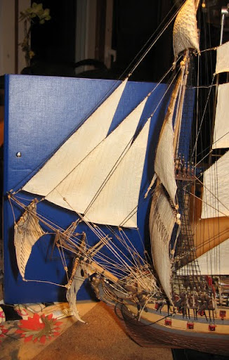

Tym razem udało mi się przerobić troszkę olinowanie bukszprytu i założyłem "postronki" (fały, szoty , kontra szoty) na sztaksle dziobowe. Teraz można je zaprząc do roboty.

Ryszard, te żagle się tak na żywo błyszczą czy to wina zdjęcia?
Na żywo tak nie błyszczą. Trochę jednak od lampy odbija światło lakier, którym usztywniałem płótno. Ale na zakończenie wszystko jeszcze prysnę lakierem matowym i na koniec chyba wernixem (. Kupiłem matowy w sklepie dla plastyków ). Ponoć po nim nie trzyma się kurz. Będę to robił pierwszy raz. Może ktoś ma większe doświadczenie i napisze czy nie strzelę jakiegoś głupstwa.
Lakier to dobre rozwiązanie tylko musisz uważać żeby nie był np. trzymany w piwnicy gdzie jest chłodno bo będziesz miał plamy albo kropki na modelu. Ja używam werniksu firmy Talens w spray'u i jest bardzo dobry. Czasem używam też Matt Varnish firmy GW i rozprowadzam pistoletem.
Postaraj się model postawić w takim miejscu, żeby nie sypał się na niego kurz dopóki nie wyschnie. Ponadto nakładaj ostrożnie bo ten werniks ma mniejszą gęstość niż farba w spray'u i łatwiej zrobić zacieki albo pozalewać jakieś detale. To chyba tyle. Powodzenia
Nabyłem wernix też f-my Talens ale w słoiczku, będę nakładał pistoletem( pierwszy raz będę używał aerka). Książkę RIGGING... już mam . Jakie teraz wydaje się wszystko proste. Do tej pory wszystkiego szukałem ze zdjęć , troszkę podpatrzyłem na Darze M. i Pogorii jak były w remoncie w Stoczni Remontowej . Jak do tej pory wszystkie liny poprowadziłem prawidłowo tylko z mocowaniami było źle. Ale następny będzie lepszy. Szkoda tylko że "odkrywałem amerykę" a to wszystko już ktoś zrobił, ale zabawa duża i satysfakcja większa że się coś udało.
No, ta książka jest extra. Nie wiem czy przy tak dużym modelu nie zamęczysz się machając psikawką. Z resztą zależy też jaki masz pistolet. Jak dobry to da rade ale ja osobiście zostawiłbym sobie słoiczek do poszczególnych drobiazgów na później, a kupiłbym puszkę bo ma większy promień rażenia i nie trzeba jej potem czyścić

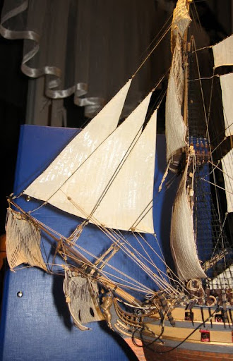

Teraz zacząłem wiązać buliny. Na pierwszy ogień poszedł fokmaszt. A oto rezultat:IMG_4473.JPG
fokżagiel
Założyłem dodatkowe bloki na bukszprycie
Jeszcze pozostaje obłożenie bulin na knagach, ale to potem , po założeniu szotów zagli . Pozwoli mi to na ustawienie żagla z wiatrem, pociągnę je do dziobu tak by udawały że wiatr je pcha.
Bardzo ładnie te Twoje żagle wyglądają. Z tym efektem "nadymania" Trochę będziesz miał zabawy z tym wiatrem żeby sznurki naciągnąć i jednocześnie uzyskać pożądany efekt.
