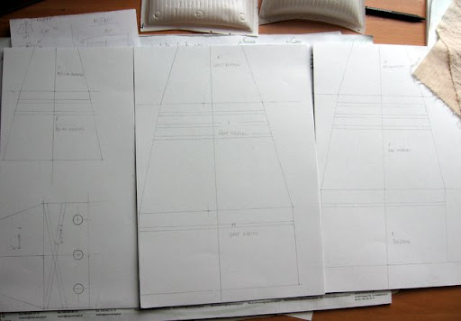

Dziobowe sztaksel(A), kliwer(B) i bomkliwer(latacz)© wyciąłem wg plastików . Wydaje mi się jednak ze powinny być one znacznie większe. Teraz wszystko robię już poza instrukcjami z pudła w oparciu o zdjęcia modeli i plany innych okrętów tamtej epoki. Widać że jednak te żagle powinny być znacznie większe, ponieważ już mam wycięte wstępnie płótna zostanę przy tych rozmiarach, albo trzeba będzie je zrobić zwinięte. Okaże się w praniu.
Początek ożaglowania. Zacząłem od bramżagli (tych na samej górze). Najpierw narysowałem obrys żagla, teraz zmoczyłem ten obrys rozpuszczonym klejem typu vicol (przezroczystym po wyschnięciu) aby mi się płótno nie strzępiło. Po wycięciu przykleiłem vicolem likliny

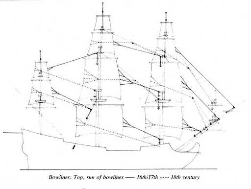

Robię to troszkę na czuja. Ale zasady mam takie : reftalie umieszczam pośrodku lub troszkę w kierunku rei (służą one do podnoszenia liku żagla do rei podczas zwijania lub refowania żagli). Buliny służą zaś do ustawiania nawietrznego liku żagla na wiatr, aby nie zawijał się , łapał wiatr , a także przy zwrotach buliny pomagają przejściu dziobu przez linię wiatru.Umieszczam je więc tak aby trzymały dolną część żagla , lecz nie wchodziły w kolizją z rogiem szotowy , który ciągnie żagiel w przeciwną stronę.

Wiązania bulin
Powyższe skany pochodzą z podręcznika dla marynarzy i oficerów wydanego w 1902 roku w Berlinie (108 lat temu), a więc mogą być wzorem dla żaglowców z XIX w i początku XX
A to z "Historic Ship Models"

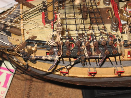

Przebiak bulin pokazuje rycina
