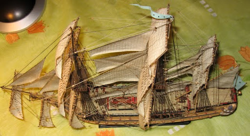

Masz chyba rację , ja też już jestem bliski zrobienia z tej krypy serwety haftowanej. A dalej wygląda to tak
to dopiero grotżagiel.Na ostatnim zdjęciu widać umocowanie brasem rei bezana. Jeszcze czekają mnie po plątaniu poprawki malarskie, ręce opadają, ale brnę dalej . A im dalej tym więcej się okazuje że jeszcze trzeba dorobić.

Prace ostatnio spowolniły, ale twardo plączę dalej. Mam już "spętany" fokmaszt z jego żaglami. Teraz wygląda to tak:
IMG_4511.JPG IMG_4512.JPG IMG_4513.JPG IMG_4515.JPG IMG_4516.JPG IMG_4517.JPG
Powoli do końca.

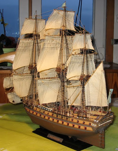

No to nareszcie skończone . Ostatnie zdjęcia . Jeszcze pewnie znajdę coś do poprawki i jak to się mówi "do ludzi"
Pierwsza recenzja
a tak to wygląda
KONIEC !!!!!
WYCZES . Model prezentuje się bardzo ładnie. Gratulacje!
Pytanie brzmi: "Co dalej?" Masz już jakiś kolejny żaglowiec upatrzony?
Ryszard, zdradź mi jeszcze tajemnicę jak dobierałeś kolory lin. Sam decydowałeś, czy gdzieś coś znalazłeś na ten temat?
