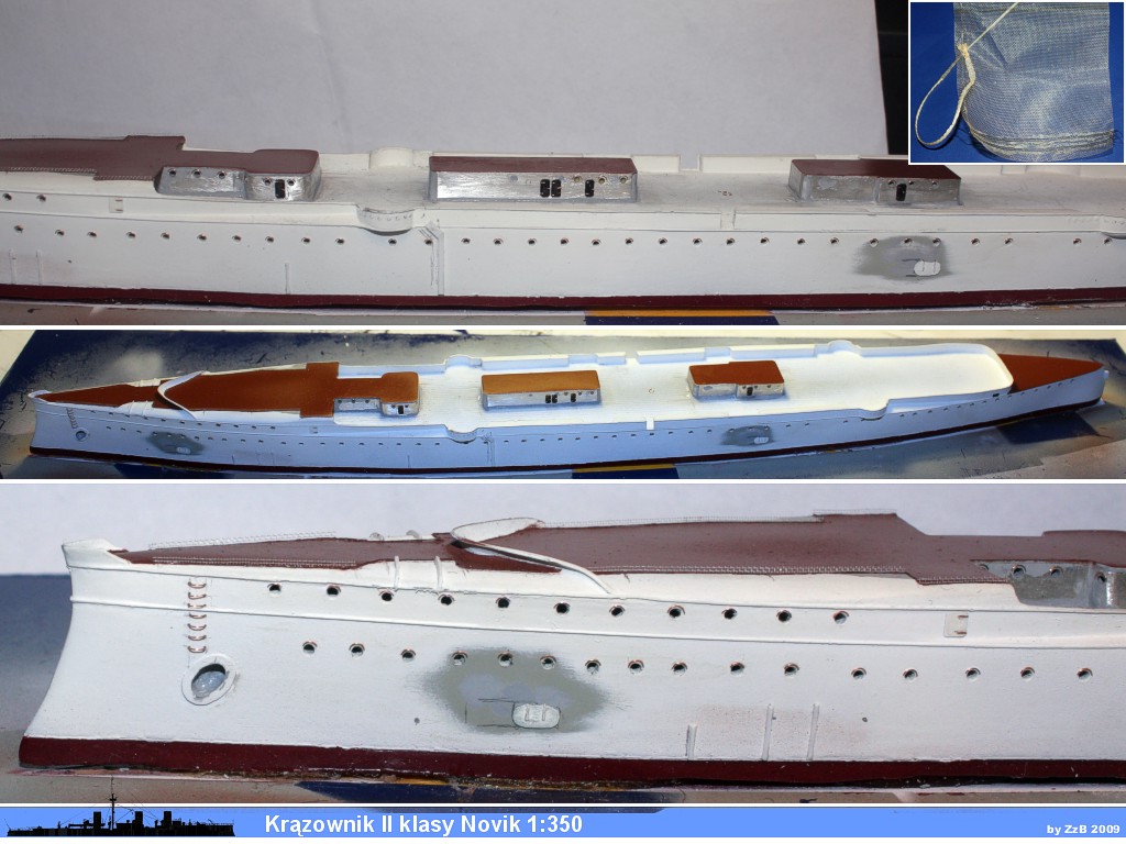

ZzB Posted September 22, 2009 Author Share Posted September 22, 2009 c.d.n. Budowę zacząłem od przeniesienia na polistyren elementów szkieletu (fot 1) – jak widać, jest to oryginalny „pudełkowy” szkielet made by JSC. Wodnica – dla usztywnienia całości – powstała z tablicy ogłoszeniowej (stąd taki nietypowy pomarańczowy kolor). W tym miejscu wprowadziłem pierwszą zmianę – łukowaty pokład (fot 2A) w odróżnieniu od prostego, zaproponowanego w kartonówce. Zmiana powstała przez naklejenie na obrys oryginalnego pokładu arkusza papieru a następnie łukowate wyszpachlowanie powstałego „schodka”. Zmiana ta odbije się na wykonaniu wielu pozostałych elementów, które zostały zaprojektowane dla pokładu płaskiego, ale czemu by nie spróbować ? Następnie wypełniłem przestrzeń burtową odpadami tworzywa (fot 2B), wyszpachlowałem (fot 2C) i okleiłem burtami z blaszki (fot 3). W tym miejscu (3A) wprowadziłem kolejną zmianę – wbrew liniom teoretycznym zawartym w [MS3] Novik miał w części rufowej wyraźne poszerzenie (co akurat jest wyraźnie zaznaczone w [LKS2]). Dlatego rozchyliłem lekko burty, wepchnąłem w rozchylenie trochę szpachli i voila Następnie przykleiłem arkusze polistyren w części dziobowej (fot 4) – wszystko wg wycinanki. Idźmy dalej. „Schodki” w części dziobowej wypełniłem szpachlówką budowlaną coby pokład lepiej się układał (fot 5). Przebudowałem przy okazji zakończenie pokładu (5A). W wycinance burtowa wstawka schodziła się z pokładem na „ostro” - analizując zdjęcia doszedłem do wniosku, że był tam niewielki łuk. Wykształtowałem go z blaszki modyfikując nieco oryginalne elementy. A'ha – z czystej wygody pozbyłem się niewielkiego nadburcia w części dziobowej (5B). Dokleję je w dalszej fazie budowy modelu a łatwiej było wyrównać i wyszlifować pokład. Następnie nakleiłem pokład dziobowy i pokład główny (fot 6). Tu znowu wprowadziłem zmiany – ze zdjęć wynika, że pokład dziobowy był wykonany z blachy. Co do pokładu głównego – postanowiłem zaryzykować i pozostawiłem „deski” (6A), czyli szereg równoległych linii wytrasowanych skalpelem. Nadburcia (fot 7) i ich zewnętrzne wyprofilowania (fot 8) powstały wg oryginalnych części. „Pojemniki” umieszczone wzdłuż nadburcia różnią się wyglądem od spotykanych na innych okrętach carskiej floty, ale skoro wszystkie plany i rysunki pokazują je w takim kształcie – postanowiłem nie ingerować. I tak oto dochodzimy do stanu modelu na chwile obecną (fot 9). Widać wyraźnie wyoblone zakończenie pokładu dziobowego (9A) oraz zamontowany falochron. Przede mną jeszcze trochę roboty – chociażby z nawierceniem bulajów. Ale widać że kadłub – najtrudniejszy jakby nie było element – udało się wykonać bez większych problemów. A'ha – na pokładzie pojawiła się (póki co tylko położona) pierwsza nadbudóweczka. Widać na niej jeszcze fragmenty naklejonego wydruku z przeskalowaną oryginalną częścią. I co ? Takie to trudne ? Pozdrowionka ZzB Quote Link to comment Share on other sites More sharing options...

ZzB Posted October 18, 2009 Author Share Posted October 18, 2009 (edited) Hej. Dziś remanenta i rozliczenia – czyli poprawione błędy i waloryzacja. Jak wcześniej wspomniałem wycinanka nie zawiera zbyt dużo błędów. Ale kilka udało mi się wyślepić (wiadomo – Skorpion żywemu nie przepuści). A więc do dzieła: 10A – błąd, który zauważyłem zbyt późno aby go poprawić bez spuszczenia bomby na całą rufową część kadłuba. Mianowicie pokład jest obniżony o jakieś 15-20 cm w stosunku do krawędzi burt (na zdjęciu widać to obniżenie jako czarny pas namalowany na stalowej osłonie pokładu głównego. No cóż, nie można mieć wszystkiego – babol zostaje. 10B – kształt rufowej wyrzutni torpedowej. W wycinance jest okrągły – w rzeczywistości jak widać. 10C – rozmieszczenie burtowych wyrzutni torpedowych. O ile lewoburtowa jest poprawna, o tyle prawoburtową projektant przepchnął aż do śródokręcia. Owszem – jak widać na zamieszczonym schemacie – wyrzutnie są przesunięte względem siebie ale nie o tyle. 10D – zakończenie osłony pokładu dziobowego (pewno ma to jakąś swoją nazwę). W oryginale jest bardziej wydłużone i wyoblone. 10E – górny rząd bulajów powinien być tuż pod linią krawędzi pokładu. 10H – brak „drzwiczek” (być może to jakieś zejście do wytyku burtowego) 10I – nieistniejące w oryginale drabinki 10J – a za to tej drabinki brak Tyle błędów, teraz waloryzacje: 10F – ozdobne listwy, które w modelu są tylko liniami, wykonałem z żyłki wędkarskiej 0.08 10G – uplastyczniłem pokrywy kluz kotwicznych i aparatów torpedowych. Po wprowadzeniu modyfikacji prysnąłem model podkładem (11A) a następnie część podwodną (Humbrol H20) i nadwodną (biały matowy – u mnie Model Color 70951) co widać na fotce (11B). Przy okazji – podczas kolejnego ślepienia w zdjęcia – dostrzegłem kilka nowych szczegółów, które wcześniej jakoś mi umknęły. 11C - „jakaś” klapa w falszburcie. Nie mam pojęcia do czego służyła, ponieważ nie prowadziły do niej żadne stopnie. (Do zrobienia) 11D - „jakieś” śruby albo inne cudo na osłonie tylnego sponsonu. Biegną po całym obwodzie osłony i zachodzą aż na falszburtę. Zamarkowałem je za pomocą przyklejonych ziarenek brokatu sylwestrowego 11E – takie same śruby ale na osłonie przedniego sponsonu. Nie zauważyłem, żeby zachodziły na falszburtę. 11F – niewielkie drzwiczki niewiadomego przeznaczenia. Zaznaczyłem je również na fotce 10H 11G – osłona przedniego sponsonu ma podcięcie na lufę. (Do zrobienia) 11H – analogiczne podcięcie znajduje się na osłonie tylnego sponsonu (również do zrobienia) ...i na próbę to samo zdjęcie z Picasy (Fotosik zraził mnie dokumentnie) I to tyle na dziś. Pozdrowionka ZzB Edited October 19, 2009 by Guest Quote Link to comment Share on other sites More sharing options...

ZzB Posted December 6, 2009 Author Share Posted December 6, 2009 Hej. jakżeś kleił te maleństwa?!Jędrek ...na akrylowy lakier bezbarwny. Daje więcej czasu na reakcję niż cyjanoakryl a trzyma równie mocno. A wracając do tematu... Dziś niewiele nowego, ponieważ ostatni miesiąc minął mi pod znakiem prac nieprzewidzianych skutkiem czego Novik spędzał długie samotne dni w gablocie. A kiedy już trafiał na stół – to albo na monotonne wklejanie okapników albo na równie monotonne maskowanie przed malowaniem. Ale jak widać na załączonych obrazkach wszystko zmierza w dobrym kierunku. Zwrócić chciałem jeszcze uwagę na falszburtę w części dziobowej – w oryginale była wykonana z paska stali, w którym wywiercono dwa rzędy otworów. W modelu powstała z pasków odciętych od herbacianej torebki (fotkę takiej torebki zamieściłem w rogu zdjęcia poniżej). Wbrew spotykanym tu-i-ówdzie opiniom daje się kleić cyjanopanem. Co na przyszłość. Czeka mnie jeszcze korekta malowania listew ozdobnych – okazało się, że bez lupy ani rusz. Tak na marginesie – chyba źle podszedłem do problemu. Wydaje mi się, że powinienem te listwy NAJPIERW pomalować a dopiero PÓŹNIEJ przykleić (teraz już przepadło). Drugim tematem do kontynuacji jest „deskowanie” pokładu, którego początki widać na drugim zdjęciu I, ponieważ w grudniu już raczej nie zamieszczę nowych fotek, wszystkim kibicom życzę „Zdrowychwesołych” a przede wszystkim żeby w Nowym Roku było bardziej... Pozdrowionka ZzB Quote Link to comment Share on other sites More sharing options...

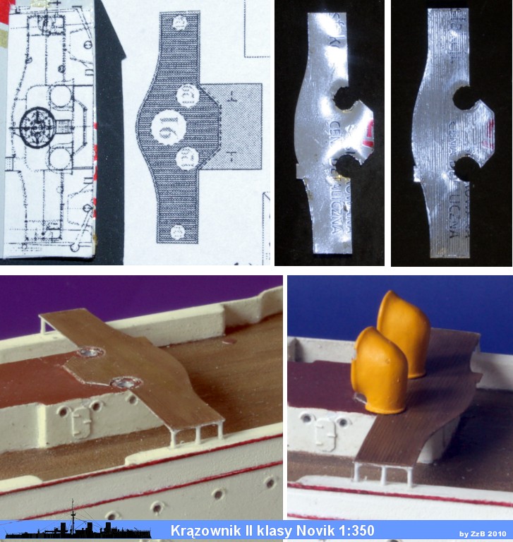

ZzB Posted February 28, 2010 Author Share Posted February 28, 2010 Hej Następnym przystankiem miały być nawiewniki, ale okazało się, że nawiewników na rufowej nadbudówce nie da się zamontować bez wcześniejszego wyrzeźbienia pomostu. A więc trzeba było zatrzymać się na chwilę na „służbowym”. Pomost tylnej nadbudówki w wycinance różni się nieco w stosunku do planów – brakuje m.in. podestu schodów (porównanie zamieściłem w lewym górnym rogu poniższego zdjęcia). Co ciekawe na rysunku montażowym podest ten jest wyraźnie zaznaczony – znaczy panu projektantowi się omskło... Podest wyciąłem jak zwykle z blaszki, skalpelem wydrapałem „deski” i przykleiłem w docelowe miejsce. Robótka szybka, łatwa i przyjemna. Nawet malowanie „desek” poszło mi wyjątkowo szybko. I to by było na tyle – następnym przystankiem już na pewno będą nawiewniki. Pozdrowionka ZzB. Quote Link to comment Share on other sites More sharing options...
ZzB Posted March 17, 2010 Author Share Posted March 17, 2010 Witam kibiców. Zgodnie z obietnicą – dziś nawiewniki. Niestety – z głębokim żalem zawiadamiam, iż nie posiadam żadnego cudownego sposobu na wykonanie tych elementów: nawiewnik musiał zostać po prostu mozolnie wyrzeźbiony. A skoro rzeźbienie czekało mnie tak czy owak - postanowiłem przyłożyć się porządnie do jednego egzemplarza-”matki”, który dał by się potem bezboleśnie klonować w żywicy. Zacząłem od przyklejenia do patyczka od szaszłyków wyciętej z blaszki gardzieli nawiewnika (wg wzoru z wycinanki), którą potem wielokrotnie pokrywałem szpachlówką i szlifowałem. I tak do skutku. Efekt widać na poniższej fotografii. Silikonową formę wykonałem dla nawiewnika z długim trzonem. Zbyt długi trzon łatwo jest skrócić na wymiar, w drugą stronę jest „nieco” trudniej. W gotowych odlewach pogłębiłem otwory gardzieli, dodałem pierścienie udające łożyska, w dwóch egzemplarzach doszły druciane stopnie. Potem tylko pomalować, przyciąć na wymiar i wkleić. Tak przy okazji – nawiewniki stojące przy środkowej nadbudówce powinny być w nią „wtopione” (na poprzednich zdjęciach widać wypiłowane w ściankach nadbudówki pionowe bruzdy). Postanowiłem to wyraźnie zaznaczyć, gdyż w wycinance zostały zaprojektowane jako styczne do ścian. Ot, taka drobna nieścisłość. Na poniższym zdjęciu widać nawiewniki wstępnie umocowane w docelowych miejscach. Widać również pokrywy zasobni węglowych rozmieszczone wg planów (wycinanka nie zawiera tych elementów) I na koniec fotka całości – pozwoliłem sobie na ustawienie na nadbudówkach „zaczątków” kominów. No bo co to za okręt bez kominów... Do następnego spotkania ZzB Quote Link to comment Share on other sites More sharing options...
