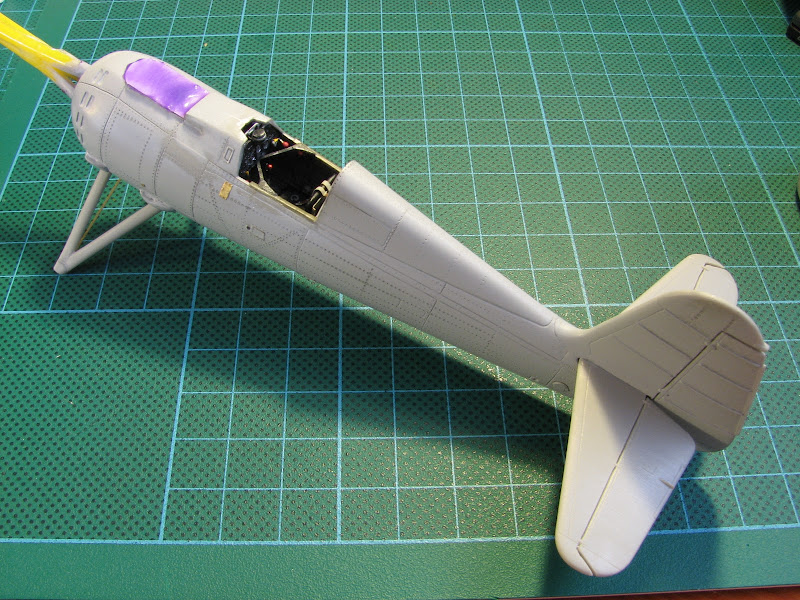

Za szybko chciałbym skończyć budowę modelu i o mały włos zapomniałbym o doklejeniu goleni podwozia, stateczników poziomych i wiatrochronu przed malowaniem kadłuba. Skrzydło będzie mi wygodniej pomalować oddzielnie, dopiero potem planuję jego doklejenie do kadłuba.
Żeby nie zapodziać pasów wkleiłem je już teraz do kokpitu:
A tu wkleiłem wykończony "smaczek" i domalowałem brakujące obicia/przetarcia farby na wzmocnieniach kadłuba i kompasie. Kompas chyba wyszedł mi jednak trochę za duży ale już tak musi zostać, chyba aż tak źle nie wygląda.
Skleiłem i zamontowałem płozę ogonową oraz dokleiłem stateczniki poziome wraz z podpórkami:
Dokleiłem także golenie podwozia wraz z cięgnami:
W międzyczasie zweryfikowałem pozostałe w ramkach elementy fototrawione i dokleiłem kilka detali o których zapomniałem. Pozbyłem się także zacieku z wiatrochronu i za chwilę zabieram się za jego ostateczne dopasowanie i zamontowanie.
Wiatrochron już przyklejony i zabezpieczony maskami Montexu - całkiem dobrze dopasowane choć do ideału troszkę brakuje. Niestety dopasowanie wiatrochronu do kadłuba już tak dobre nie jest Odstaje on nieco od kadłuba i przydało by się tu nieco szpachli. Muszę się nad tym zastanowić bo wiązało by się to z odklejeniem dwóch detali fototrawionych, szlifowaniem w okolicy "szkiełka" i przeryciem linii podziału co może być zabiegiem dość ryzykownym. Poprawiłem też malowanie podkładem tam gdzie trzeba było.

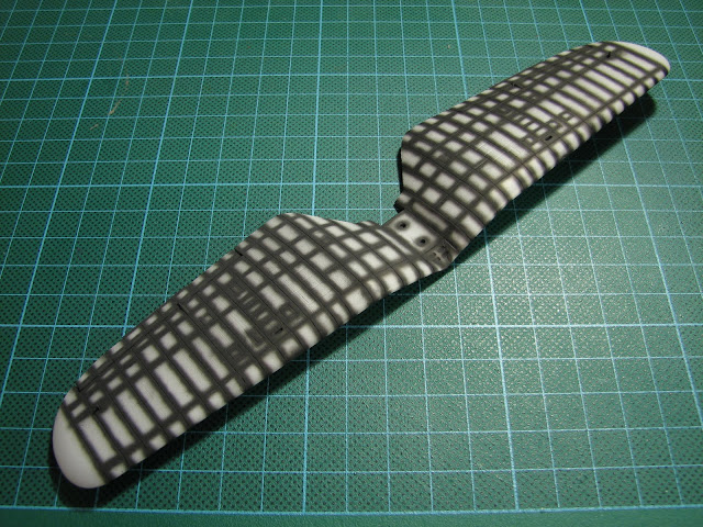

Niemniej małe co nieco pomalowałem - dokończyłem preschading na płacie:

Linie na zdjęciu może i wyglądają cienko ale pamiętaj, że to skala 1:48 i w rzeczywistości to te na płacie to mają szerokośći około 2 mm.
Aero mam wyglądające jak to :
http://www.jadarhobby.pl/aerograf-profi-ew770-dysza-025mm-p-19534.html
Po kilku próbach doszedłem do wniosku, że wbudowana w nim śruba do regulacji ciśnienia nie na wiele się przydaje - u mnie jest maksymalnie odkręcona tak by nie zmniejszać ciśnienia.
Co do parametrów malowania to eksperymentowałem dość dużo i nie pamiętam wszystkiego dokładnie.
Farbka akrylowa MM była rozcieńczona 1:1 lub 1:1,5 (1,5 rozcieńczalnika). Nie może być za rzadka bo strumień powietrza skutecznie może farbkę na modelu rozmywać.
Ciśnienie raczej wyższe niż niższe ale nie jestem w stanie powiedzieć jakie bo mój kompresor nie posiada wskaźnika. Niemniej jednak nie było to ciśnienie maksymalne bo odkręciłem nieco zawór bezpieczeństwa.
W aero dość mocno ograniczyłem skok igły by używać jak najmniejszego strumienia farbki.
Malowałem z dość małej odległości od modelu 1,5-3 cm.

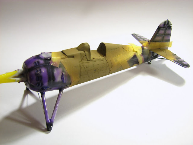

Zacząłem też maskowanie i malowanie kadłuba.
Poniżej fotki:

Maskol (mam od Humbrola) jest dość elastyczny i jednocześnie trudny do rozerwania a do tego bardzo łatwo odchodzi od powierzchni. Z większości szczelin wychodzi bez sprzeciwu . Trafiają się jednak czasem takie zakamarki (okolice usterzenia ogonowego), że wcieka wgłąb i tworzy twory trudne do wyciągnięcia przez wąską szczelinę. Pomagam sobie w takich przypadkach cienkimi igłami, struganymi wykałaczkami czy cienką pincetą.

Kadłub domalowałem już do końca. Niestety w trakcie prac maskująco malarskich trafiły mi się miejsca gdzie przy odklejaniu maskowania odeszła farba. Następnym razem będę musiał jeszcze bardziej zadbać o czystość powierzchni przed malowaniem choć i tak się starałem. Przez to miałem prace dodatkowe by doprowadzić te miejsca do należytego stanu. Jednak to się udało zrobić tak, że tych miejsc nie widać
Zacząłem już nakładać kalkomanię i na kadłub. Tu jest łatwiej bo nie ma tak dużych wypukłości jak na dolnej powierzchni skrzydła. Dziś tylko tyle - reszta w najbliższym czasie
